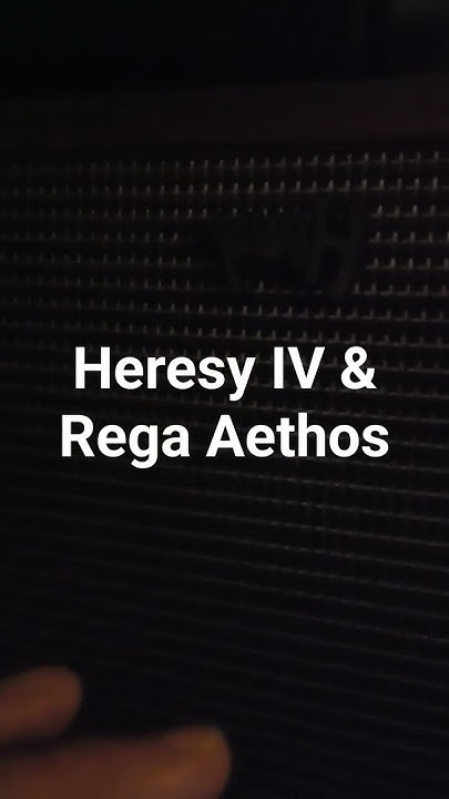

    Lyden på musikk er veldig bra, men jeg har en kraftig trafodur i mellomtonehornet på den ene kanalen når det ikke spilles musikk. Så derfor jeg gjerne vil høre om andre som har hatt eller hørt denne komboen, Aethos og Heresy IV også har det eller om det er noe galt med min. Godt hørbart fra ca 2 meter med god hørsel.
    Nesten ikke hørbart på 2-veis Klipsch.

    Her er lyden.

    Edit: hørte på videoen din nå, det hørtes ikke bra ut, hadde aldri kunnet leve med det! Hørtes ut som kortslutning.

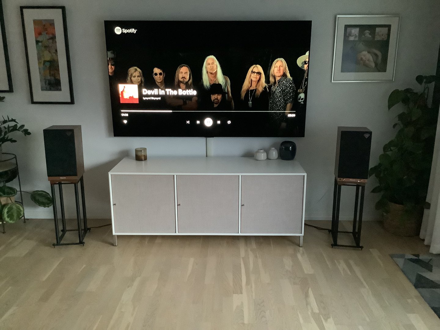

    Låter veldig bra her nå!
    Spiller av denne spill listen, ja jeg vet det er Spotify, men det funker som bare det🤩

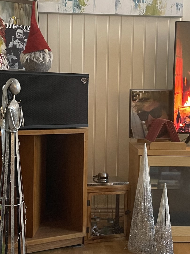

    Veldig positivt overrasket her jeg sitter! Hovedanlegget måtte vike for juletreet, og pga. latskap har jeg ikke orket å flytte det tilbake, men erstattet det med noe jeg kjøpte for konfirmasjonspengene mine tilbake i 1986. Testet med 2 forskjellige rørforsterkere, og det spilte virkelig engasjerende og fint! De er oppgraderte med nye diskanter fra Crites. Lånte en Heed LaGrange av Moiz for å se hvor bra dette kan bli, og den er nå min🤩 Glad jeg ikke har solgt disse!
    Helt strøkne Klipsch KG 4, spørs om ikke disse må få bli stående en periode. Kona er også fornøyd med å slippe de andre mastodontene som man kan se teip merkene etter på gulvet. Neste skritt blir og oppgradere de gamle delefilterene.

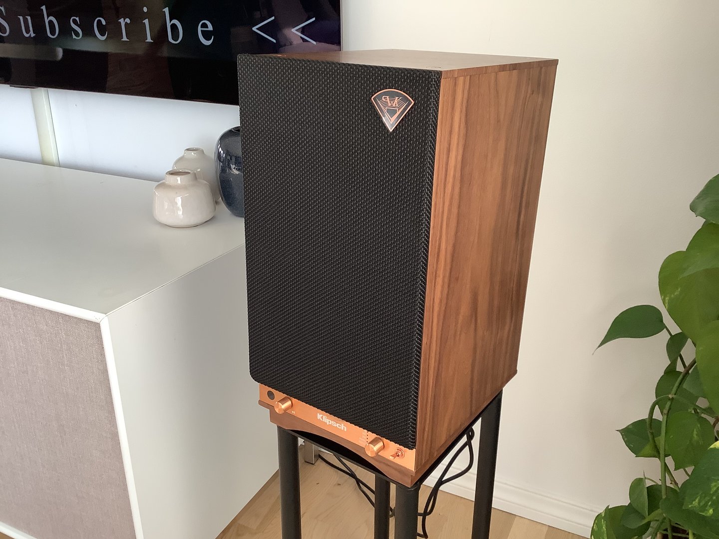

    disse overrasket meg i positiv forstand👍😎
    Jeg som sa hifi var blitt så dyrt😂
    Her får du høyttalere i ekte valnøtt, forsterker(e) og dac + fjernkontroll og kabler til 7995,- !

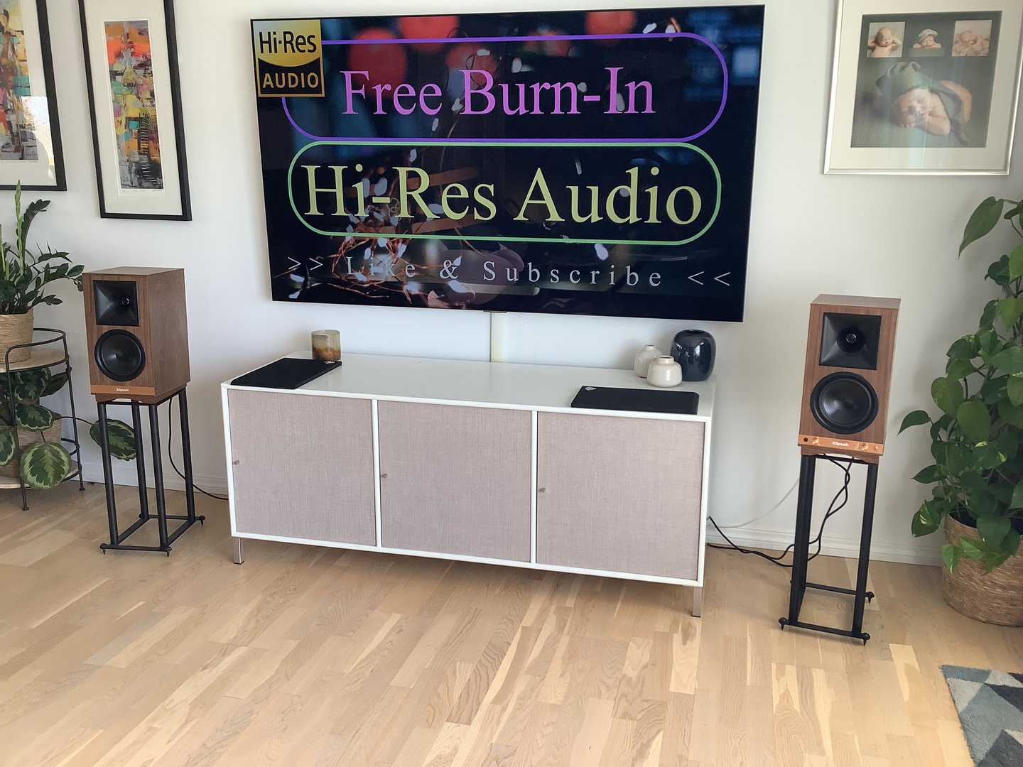

    Jeg startet min reise med et par the Sixes og en Rega P1
    The Sixes er gateway drug inn i Klipsch verden😎
    Er phono inngangen brukbar?

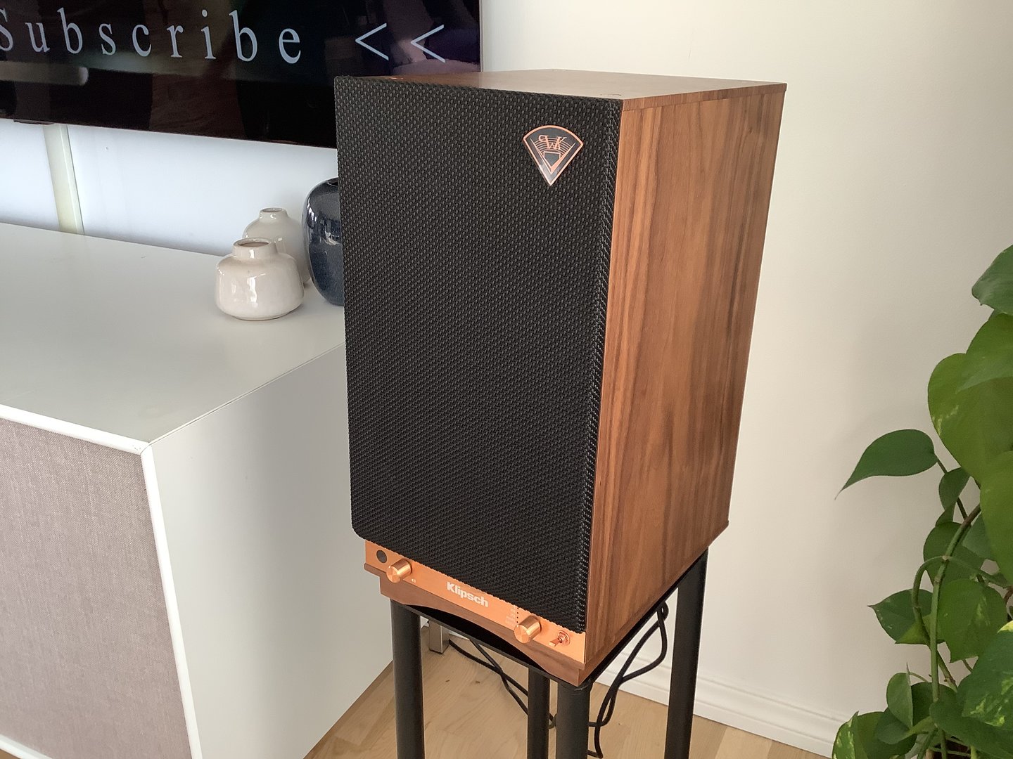

    Siden jeg alikevel måtte pakke vekk Heresy pga en (enda) altfor rampete kattunge, og jeg savnet Klipsch lyden, hadde jeg en lengre session på Soundgarden med Sixes mot the Nines. På hifi parameter var the Nines veldig bra, nesten litt for bra. The Sixes var som den litt ville ungdomen mens the Nines var den mer voksne korrekte faren. Kunne levd godt med begge, men siden dette blir midlertidig og de etterpå havner hos ungene eller treningsrom/garasje passet the Sixes bedre og til en helt annen pris.
    Jeg er imponert hvor mye spilleglede det er i The Sixes, og på tv/film låter det mye bedre enn Sonos Beam 2.
    Har ryddet litt i ledningene i dag😊

    Madammen her hjemme likte dem😊
    La meg understreke, jeg liker lyden i Sixes, de har personlighet spiller stort og er aldri kjedelige å lytte til.
    Du får vanvittig mye morro nesten gratis….men kommer ikke helt opp til Forte og Heresy « live in your livingroom» opplevelse.
