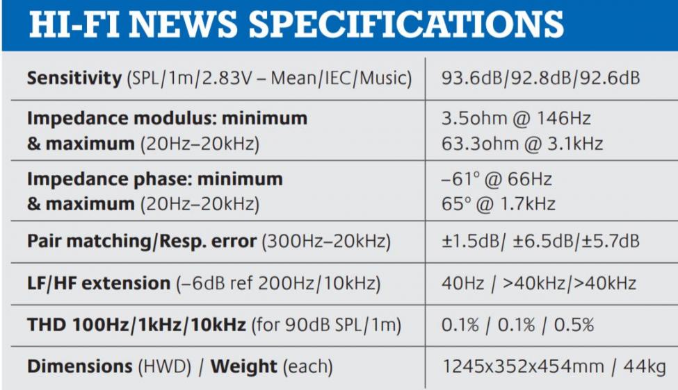

    HIFI-NEWS har testet RF7mk3, og labrapporten sier akuratt det som nevnes ofte om Reference serien. Følsomheten som er oppgitt til 100db/1w er helt nede på 92,8db/1w :). Nå er nok ikke Klipsch de eneste som er dårlige på å måle dette selv, men min oppfattning er at på Heritage så stemmer oppgitte data rimelig godt, 12watt (ifra mcintosh) kjørte iallefalle rockekonsert +++ med mine daværende CW3.
    Impedansekurven er også rimelig slem, med nedre punkt på 3,5ohm, så skal man brokoble noe mot dette, burde man sjekke opp om forsterkeren er stabil i 2ohm i bridgemode..
    Vis vedlegget 540245
    3.5ohm er vel ikke mye! Dette vil jeg si er lettdrevne høyttalere

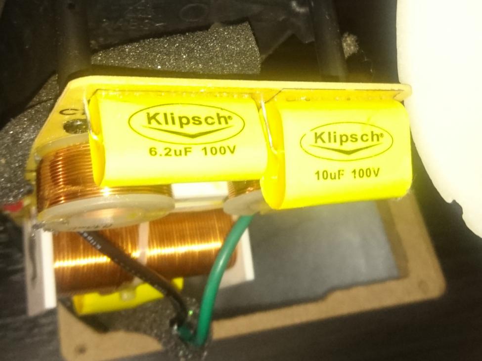

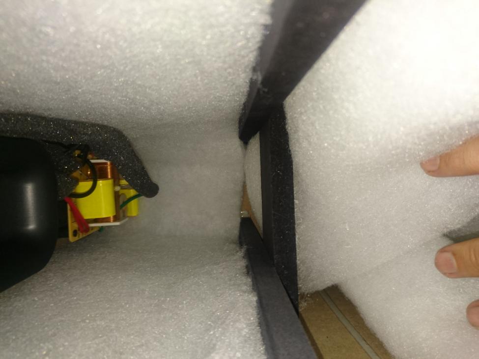

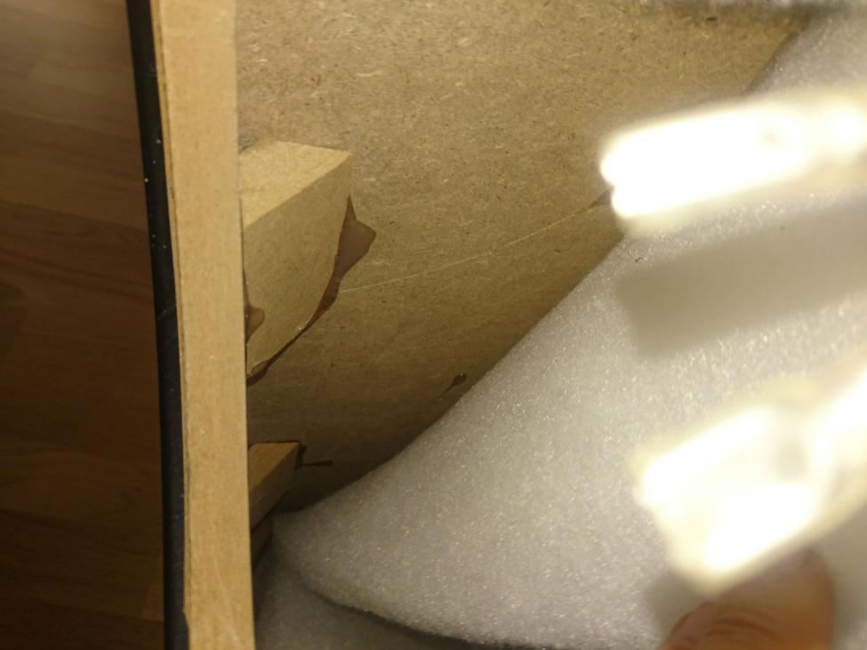

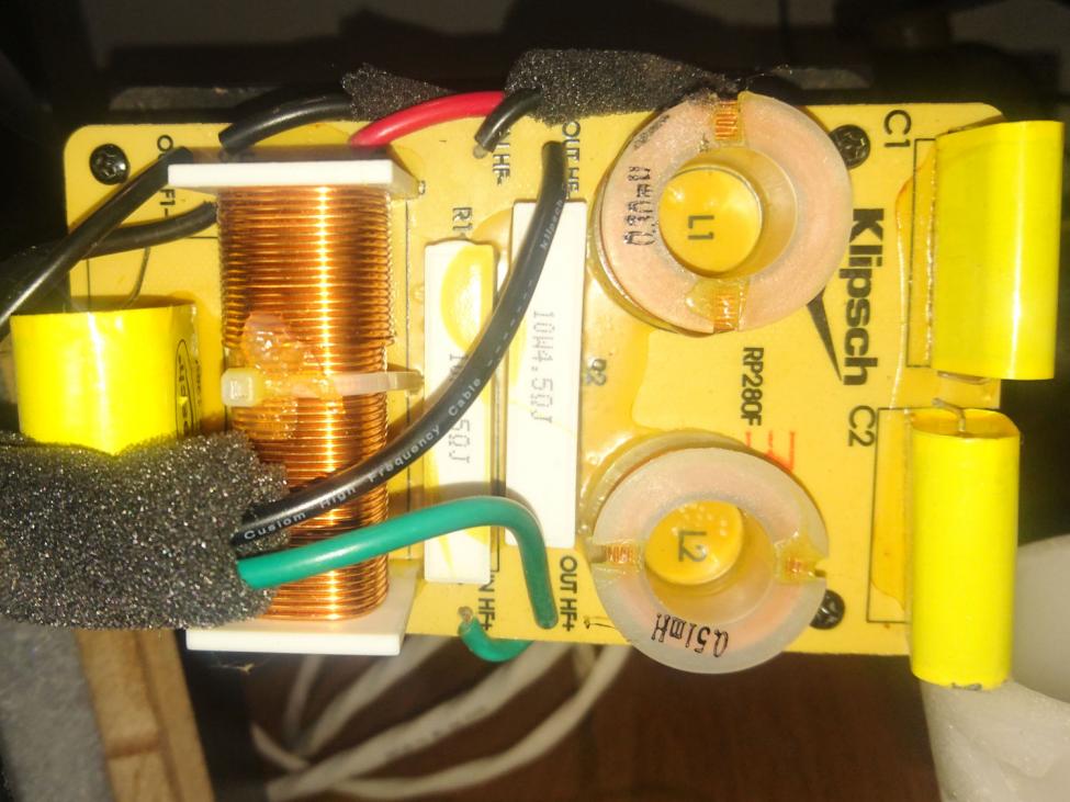

    Da har jeg vært på innbrudd i mine RP-280F. Sammenlignet med mine eldre CF-3, som skal være fra en påkostet og relativt dyr serie, var det interessant å se at RP-280F har flere avstivninger innvendig. CF-3 har bare to tvers over mellom sideveggene, men er til gjengjeld bygget av betydelig tykkere plater, så disse "ekstra" avstivningene i RP-280F kan være et resultat av tynnere plater i kassen?
    Første bilde viser forsterkning mellom front og sidevegg. De var hele veien med cirka 12-13cm mellomrom. På bakveggen var det litt lenger i mellom, kanskje 16-17cm mellom hver.
    Andre bilde er tatt rett ned fra igjennom hullet for nederste basselement, og viser avstivning som går hele sideveggen nedover, samt det var tre avstivere mellom sideveggene.
    Det jeg var mest nysgjerrig på, var delefilteret, og det var mye enklere enn i CF-3, selv om begge er 3. orden for både bass og horn. I hvertfall tror jeg det er 3. ordens for RP-280F også selv om jeg ikke fikk se printbanene på baksiden. På CF-3 er delefilteret i to etasjer og hvert kort er nesten like stort som dette ene.
    Komponentene er C1 - 6,2 µF/100V, C2 - 10 µF/100 og C3 er 24 µF/100V. Spolene er L1 0.30 mH, L2 0,51 mH og L3 3,0 mH. Og så var det to motstander, R1 er 10W 3,5 ohm og R2 10W 4,5 ohm. Siden jeg ikke har sett printbanene er jeg litt usikker på hvor motstandene går, men tipper i hvertfall den en er for å dempe nivået til hornet, men den andre? Kan de være i parallell? Uten å ha sett på delefilterkalkulator, går jeg ut ifra at C1, C2 og L3 (den store spolen) er for hornet, og L1, L2 og C3 (den store kondensatoren) er for bassene? Delefrekvensen skal være 1750 Hz.
    Utseende på komponentene er den samme som i CF-3, bortsett fra at de nå har fått Klipsch logo på kondensatorene.
    Jeg har veldig god erfaring med å bytte ut kondensatorene til hornet i CF-3 med Mundorf EVO oil, vil det være en god idé å gjøre det samme her? Ser ut til å være en veldig enkel jobb med disse delefiltrene, relativt god plass til større og ingen problemer med å gjøre det reversibelt.
    Etter å ha myst litt på flere delefilterkalulatorer, ser det ut til at jeg sannsynligvis har feil med hvilke komponenter som hører sammen for hornet og bassene. Som vanlig med delefiltrene til Klipsch (som jeg har erfaring med), så passer ikke verdiene i det hele tatt med det som kommer opp i kalkulatorene. Endrer jeg motstand litt opp eller ned treffer kondensatorene relativt godt (innenfor 50%), men spolene er langt unna. Tydelig det er mye prøving og feiling med design av delefiltrene til Klipsch, standardverdiene fra en kalkulator bruker de i hvertfall ikke. Får se om jeg får tatt et bilde av printbanene en av de neste dagene, og ut ifra det finne ut hvilke som hører sammen.

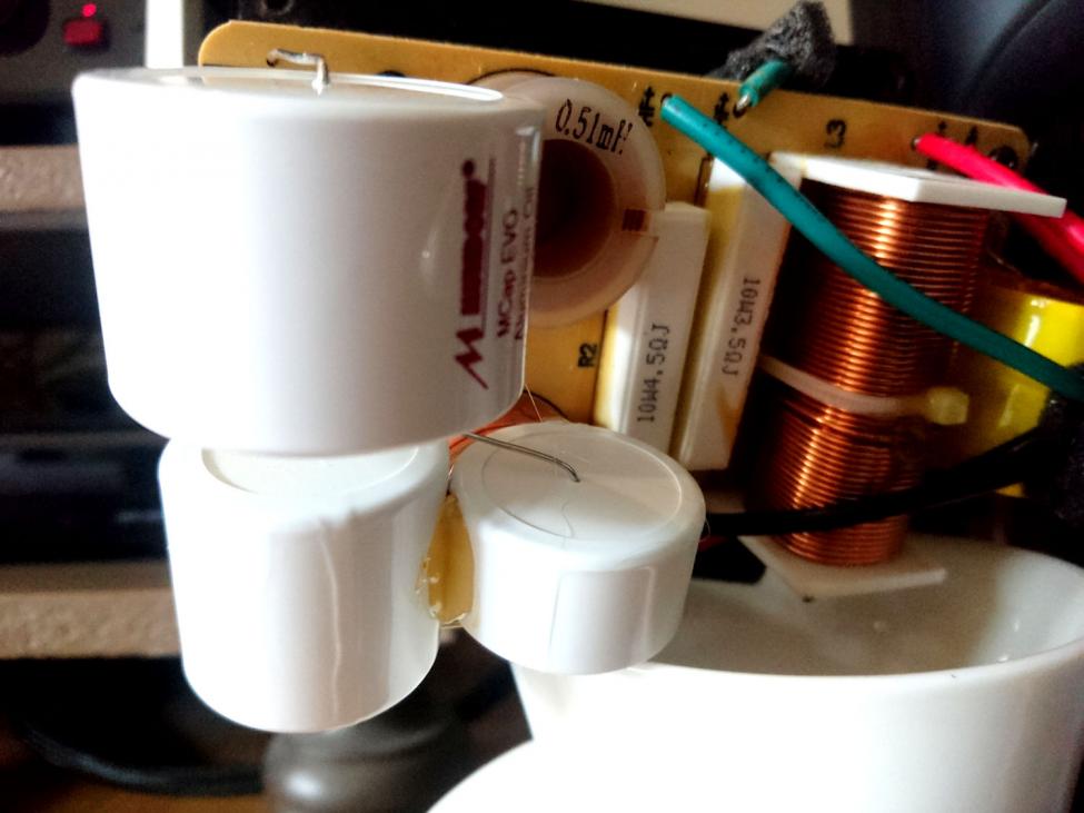

    Har tatt ut delefilteret igjen og som vanlig fikk jeg meg en liten overraskelse. Det var ikke 3. ordens for både basser og horn. Bassene hadde et helt enkelt 2. ordens filter med den største spolen og kondensatoren på bilde tidligere. Hornet hadde derimot et 3.ordens filter hvor signalet først gikk inn på en motstand og etter filteret en spole og motstand mellom pluss og minus. Som antydet i forrige innlegg stemmer ikke noen av komponentverdiene i det hele tatt med som kan leses ut ifra diverse kalkulatorer, jeg måtte sjekke både fire og fem ganger før jeg var sikker på at jeg har tegnet opp filteret riktig. Uansett, så er det de to små kondensatorene som er i serie med signalet til hornet, så da går det ut en bestilling på Mundorf kondensatorer i løpet av kvelden.
    Fortsettelse følger.....

    Er ikke dreven med å skifte delefilterkomponenter, begynte med mine 20+ år gamle CF-3 for et par måneder siden pga at det ene hornet målte rart. Der byttet jeg alle kondensatorene i serie til hornet med Mundorf EVO Oil, og de i parallell til Jantzen Standard Z-Cap med veldig godt resultat. Deretter gikk det hele runden med senter og surroundhøyttalerne i hjemmekinoen også siden de var like gamle.
    Spolene har jeg ikke våget meg utpå enda, da visstnok motstanden i spolene påvirker resten av delefilterets oppførsel. De ser dog greie ut for meg men det er sikkert litt å gå på der også, spesielt de i serie med signalet.
    Mundorf EVO Oil og Jantzen Standard Z-Cap bestilles fra Dynabel. Synes de er greit priset med tanke på at man ofte må parallellkoble to eller tre for å få tilnærmet riktig verdi. Og det er vel slik som alt annet, selv om man dobler prisen endrer vel ikke lyden seg tilsvarende?

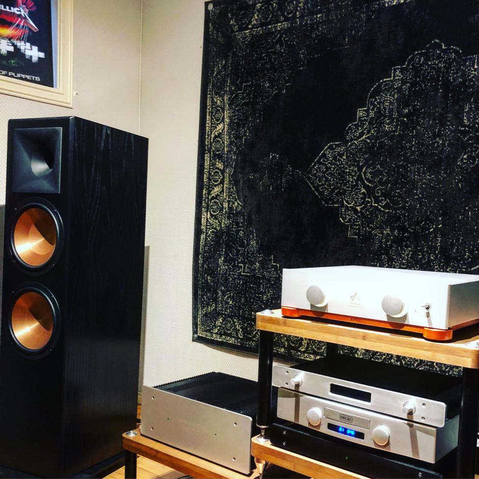

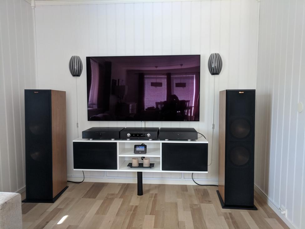

    Fikk høre RF-7 III på Spec M99 i helga, det var en utrolig heldig kombo :)
    bambi
    27.01.2011
    19.883
    19.118
    Sølvbyen
    SPEC har alltid fristet, men syns prislappen er noe høy i forhold til en helt grei rørforsterker, som vel er det den prøver å emulere. :)
    Håkon_Rognlien
    7.227
    12.934
    I grunn enig; gode rørforsterkere kan være enda mer innsmigrende. Men det Spec gjør er tross alt noe for seg selv, det er en del av rørenes "magi", men fullstendig blottet for alt rørforsterkere kan føre med seg. Den arbeider fullstendig stille, fullstendig uten varme, og har en byggekvalitet som oppleves å kunne vare evig.
    Og for øvrig spilte vel ikke Alek264's oppsett dårligere enn Spec, akkurat. Så det er ikke akkurat synd på ham. ;)

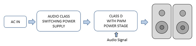

    Beklager litt avsporing fra Klipsch her..... Er det ikke da den Integrerte Spec RSA-777EX du snakker om her?
    Aldri hørt om Spec før... en forsterker med switching power supply og PWM power module
    Vis vedlegget 541269
    Vi får ta denne ene avsporingen, men skal det diskuteres mer, bør vi nok over i Spec-tråden.
    Det ovenstående utklippet beskriver i prinsippet alle Spec-forsterkerne. De større har en del tyngre komponenter, men prinsippskissen gjelder uansett.

    Ref litt tidligere poster vedrørende bytte av kondensatorer i filteret til hornet i RP-280F, er de originale nå erstattet med Mundorf EVO oil. Ikke det beste bilde, men var litt vanskelig når kablene inn og ut av filteret ikke var demontert.
    Førsteinntrykket er at det ikke er noen natt og dag forskjell, men jeg liker det jeg hører. Innbiller meg at jeg hører nyanser som jeg ikke har oppdaget før, og det gjør jo resten av CD-samlinga interessant på nytt.
    Selv operasjonen var veldig enkel og hvis man kobler ifra både inn og ut kabler, så er det den enkleste sak i verden så fremt man kan å bruke en loddebolt. Bare pass på at hvis man trekker av kabelskoene som er brukt innvendig i høyttalerne, så blir de litt slappe i fisken når de skal settes på igjen, så bruk en tang og klem de til litt enten før eller etter man setter de på igjen.
    haraldo
    18.06.2012
    3.140
    2.831
    Endor
    Vis vedlegget 541325
    Kondensatorer o.l. har jo ikke 100% marginer, så når man bytter så risikerer man å få en del avvik, som betyr at filter slopes kan bli noe forskjellig, har du gjort noe for å håndtere dette eller er dette kanskje uansett innenfor feilmarginene som Klipsch opererer med uansett?

    Har ikke foretatt hverken før eller etter målinger av hornet eller hvordan det samspiller med bassene.
    Er klar over at bytte av komponenter i et delefilter kan være som å begi seg ut i et minefelt, men velger å tro at å bytte kondensatorer til helt like verdier er relativt trygt. Spoler er jeg derimot litt mer tilbakeholden med siden de kan endre motstanden i kretsen og dermed rote det hele til ganske mye hvis man ikke holder tunga rett i munnen.
    Min erfaring med kondensatorene i Klipsch delefilter er at de måler veldig tett på påstemplet verdi, så jeg mistenker at de driver en viss sortering.
    Det er godt mulig at man ved montering av "oppgraderte" kondensatorer ender opp med å montere kondensatorer med større avvik.

    Klipsch RF7mk3 Cherry, på Primare elektronikk :). Forsterkerene er koblet isåkalt "vertikal biamping". DAC'en er en NAD DAC1050, eneste negative med den er at den går i standby når den ikke er i bruk etter ca 20 minutter, men fin lyd i den.
    Syns det spiller meget bra jeg, selv om jeg skulle ønsket å flytta TV-kroken ut av... kroken :p.

    Sitter med siste Hifi News. Ikke måte på hvor mye skryt siste La Scala AL5 får. Det var artig. Hvor lenge har AL5 vært på markedet?
    skorob
    02.05.2012
    3.920
    2.257
    Brumunddal
    AL5 er helt ny, så er en La Scala 3. Klipsch horn heter vel AG6 eller noe? som er nyeste utgave av den.
    Veldig spent på AL5 selv, og den står høyt på lista mi. Har sendt mail til Mono for en stund tilbake, spurt om pris på AL5 og Jubilee, men ikke fått noe svar.
    Tipper AL5 havner på 120.000kr paret, og det er kanskje litt i overkant?
    Vis vedlegget 541839
    Jeg ser at det ikke er bare meg som har begrenset med plass til anlegget. :cool:

    Hehe. Stua er egentlig ganske stor, men har fått "fritt" spillerom i den kroken der, heldigvis spiller det rett ut i stua. Nå står dem alt for tett inntil bakveggen, men det funker helt greit, men blir mye bedre når de flyttes 50cm ut.
    Alek264
    08.06.2017
    2.696
    1.879
    Høyjord
    Jeg har RF-7III på 11m2 så vet hvordan det er :) men det funker overraskende bra :) Håkon syntes til å med det låt ok tror jeg.
