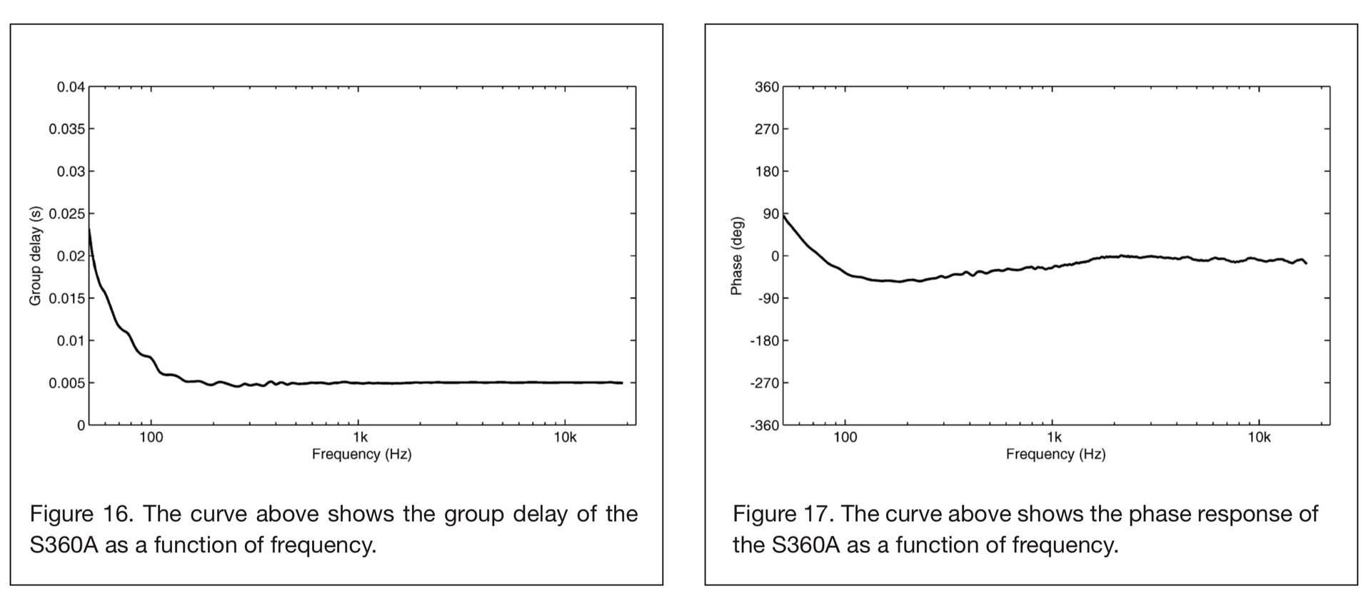

    Hvis det er fordreining i S360A, du lurer på, er denne uttrykt slik i manualen:

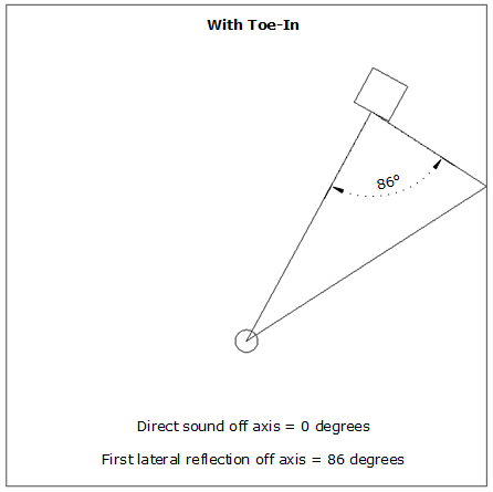

    (3) Toe in: Du har sagt at du ikke praktiserer skolebokkorrekt 30 graders toe in. Dermed får du en EQ-effekt som sannsynligvis tilsvarer en avrulling i diskanten. Blir selv din myke domediskant mer påtrengende om du setter høyttalerne i korrekt 30 graders toe in?

    3. Nå var jeg ikke klar over at det var en bok som forteller at 30 grader er det eneste korrekte. At vinkelen man har i forhold til elementene påvirker den tonale balansen er vel temmelig klart om man betrakter polarresponsen til forskjellige høyttaler. Toe in er noe jeg tar på øret og det dreier seg ikke om kun den direkte tonale balansen, men også to andre faktorer. Jeg tar øvelsen inntauing i tre steg med.
    - Den første og for meg viktigste faktoren er omsluttingen, imaging, 3d opplevelsen - hva enn man måtte kalle det. Ved å taue de for langt inn kollapser det opplevde rommet til en viss grad, for langt ut og scenen foran deg og mellom høyttalerne oppleves som mer diffus. Jeg har et temmelig stort slingringsmon her, så høyttaler behøver ikke taues inn på millimeteren
    - Den andre og litt vanskeligere delen er blandingen av direkte og reflektert. For i mitt rom kan jeg ikke på noen tilfredsstillende måte dempe første-refleksjon fra sidevegger. Derfor vil min toe ikke bare påvirke den direkte opplevde responsen, men også den reflekterte. Så innenfor slingringsmonnet forsøker jeg å finne det beste kompromisset. Har også her et visst slingringsmonn
    - Siste og minst prioriterte er med hensyn til sideplassene. Jeg har etter timer med eksperimentering funnet område for punkt to, så da bruker jeg noen minutter på sideplassene. Her har jeg få cm å gå på så det orker jeg ikke ofre så alt for mye tid på, da forskjellene er små.
    Dette er bildet jeg tok i Munchen 2018 og et eksempel på ekstrem toe in, (45 grader) som visstnok både skal være gunstig for sosial lytting og refleksjoner fra side veggene.

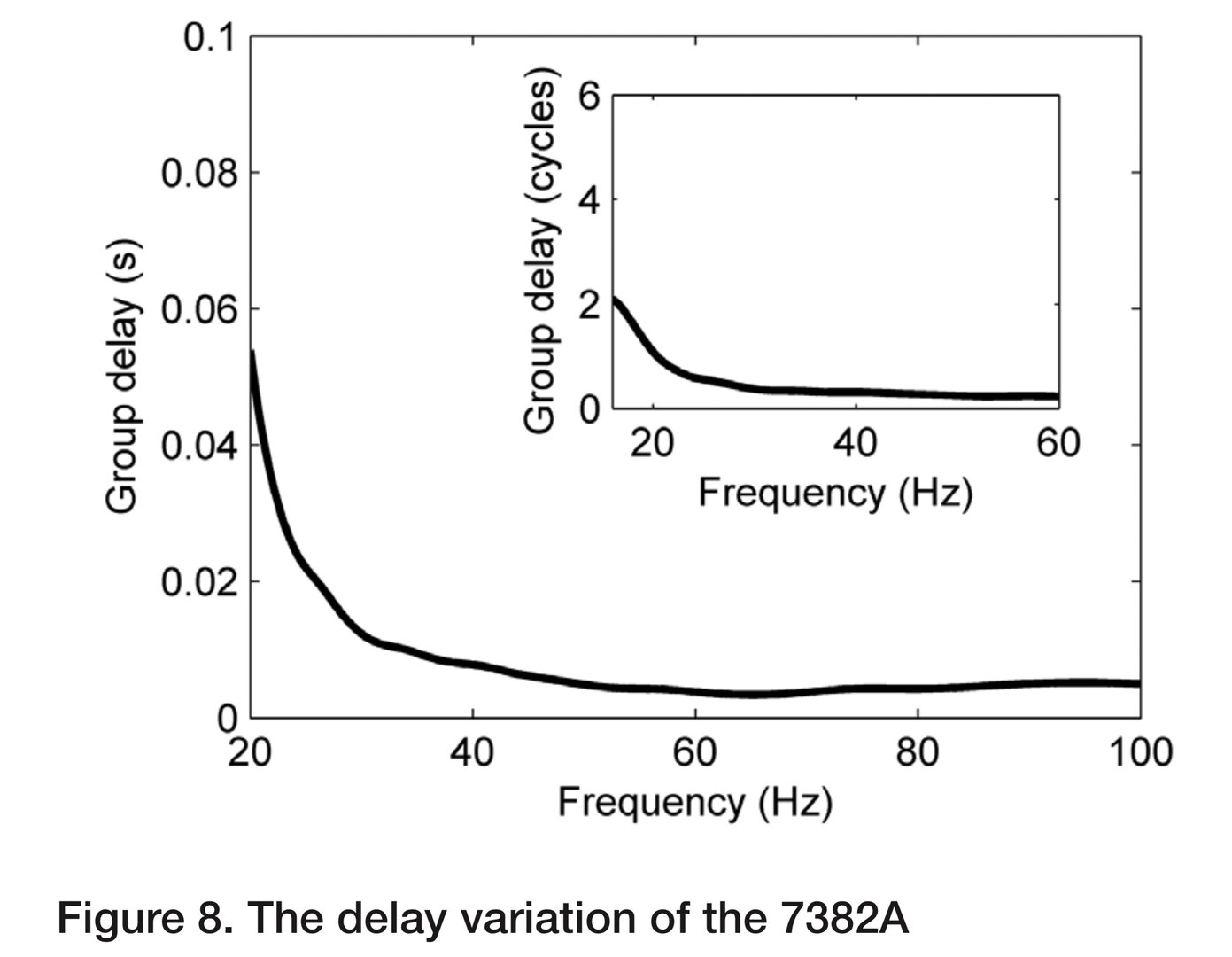

    Vi Audiolensebrukere forkuserer ofte på StepResponsen. En faktor som jeg synes man for sjelden ser diskutert utenfor DSP diskusjoner er hvilken gating på impulsresponsen som er den mest matnyttige for evaluering av høyttalere. Det kommer nok i forskningen om et tiår eller to. 😊

    Stepresponse er hvor fort et systems utgang reagerer når man på inngang veldig hurtig endrer fra 0 til 1.
    Ikke helt satt meg inn i den, men en kan vel nytte det til å finne settling time for systemet?
    Impulsresponse så kjører en veldig kort puls inn i systemet.
    Ved hjelp av Fourier Transform kan en reine om frekvensrespons til impulsresponse, og omvendt.
    Sånn sett inneholder frekvensrespons og impulsrespons samme informasjon.
    For korreksjon har en IIR filtre og FIR filtre.
    IIR er for eksempel passive filtre, Equalizer, og en har DSPer som er IIR basert.
    IIR fungerer da uendelig i tid (Infinite).
    FIR filtre (Finite) har tidsfunksjon, et eksempel er Audiolense. Korreksjon av impulsrespons. En har her god fleksibilitet for kunne korrigere fase og Group Delay.
    En får også kjørt faselinjære filtre ved deling, der en med IIR naturlig får fasedreining.

    Så til spørsmålet fra andre om impulsrespons og Genelec-produktene. Når det gjelder det ene systemet mitt, har jeg tilgang til målingene nedenfor som indirekte kaster lys over transienter og impulsrespons slik jeg forstår det, nemlig måling av faserespons og group delay:
    For subwoofer 7382 ser målingen av group delay-variasjon slik ut:
    NB! Merk at alle målingene er fra et kontrollert miljø, et ekkofritt rom hvor man søker å minimere rombidrag.
