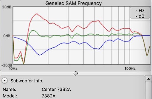

    Nå tenkte jeg mer på å få litt fall på kurven oppover. Du vet øret er mest sensitivt fra ca 700 og en dekade oppover. Ved å skape et svakt fall opp mot 10k tror jeg også annet en EDM kan bli morsomt. Om du ikke liker det er det vel bare et tastetrykk tilbake.
    svart-hvitt
    21.01.2015
    6.572
    4.186
    Har forsøkt en fallende kurve, ikke så eksakt som fra just 700 Hz, og det låter litt...ullent. Er litt usikker på de teppene jeg fikk inn, om de «gjør» noe som er veldig annerledes fra da du var her.
    Men å døyve den pukkelen på 700 Hz, gjøre noe rundt der, kanskje sette kurven til å falle litt derfra...bra du kommer med innspill 👍🏻

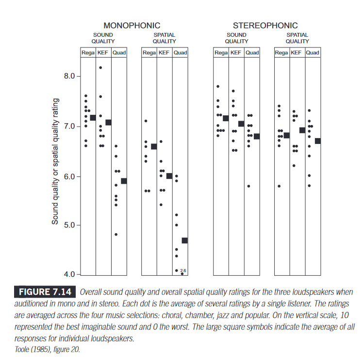

    Denne grafen viser at store forskjeller i spredning i mono utjevnes i stereo. From your favorite Toole :LOL:
