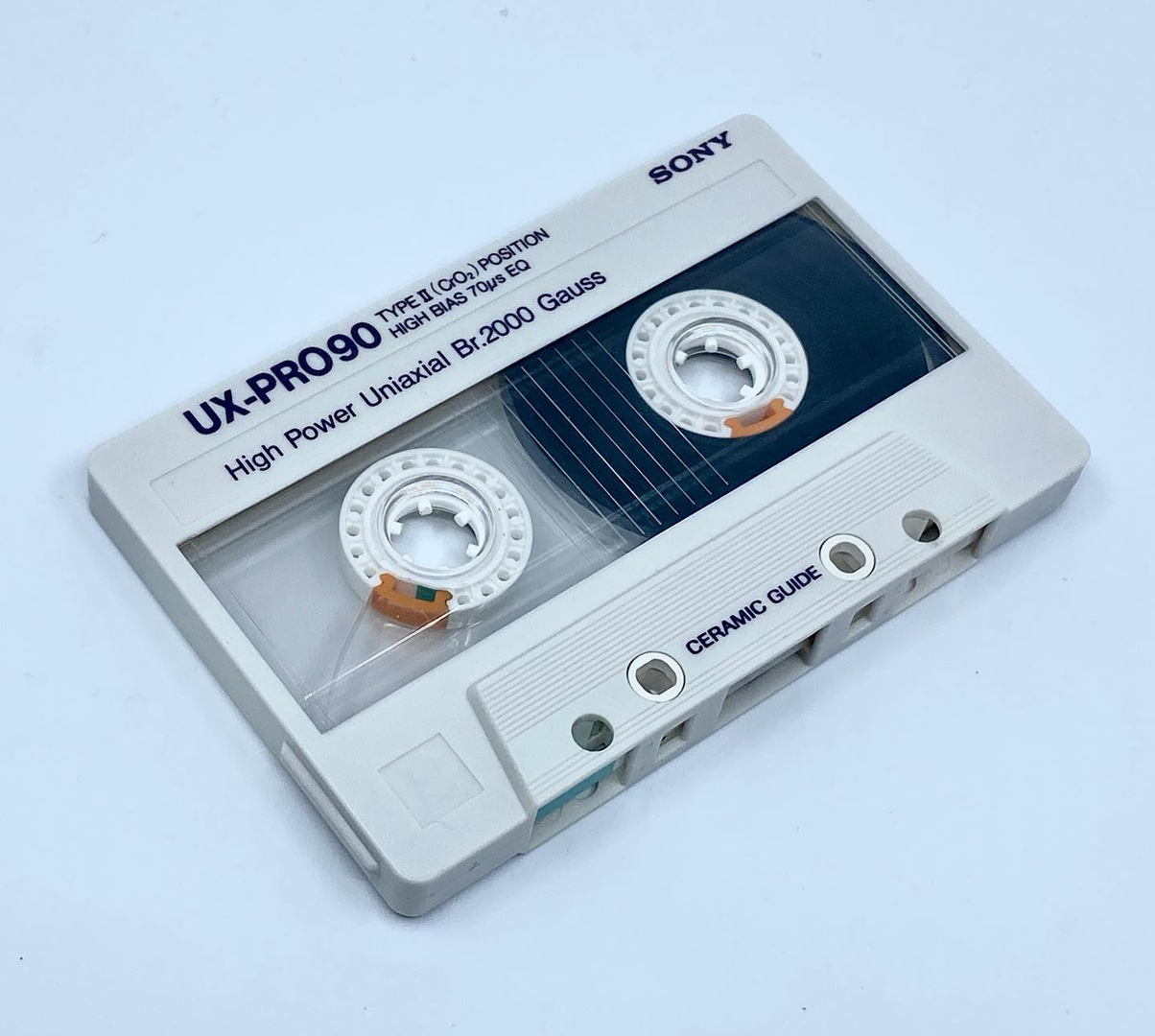

    Er dette en av de kuleste kassettene ever …. ?
    Vis vedlegget 919657
    Fikk tak i denne for en slikk og ingenting (35kr), da plastforseglingen ikke lignet grisen, men kassetten var helt strøken. Denne skal brukes til noe helt spesielt :)
    Snacky

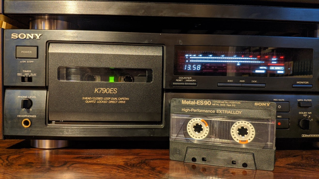

    Jeg synes Sony-kassettene fra den tidsperioden er noen av de flotteste! Metal ES er en av mine favoritter, til og med over MA-R!
    Men, kongen på haugen må være hvit UX-Pro! Herlighet så lekker, og herlighet så dyr!
