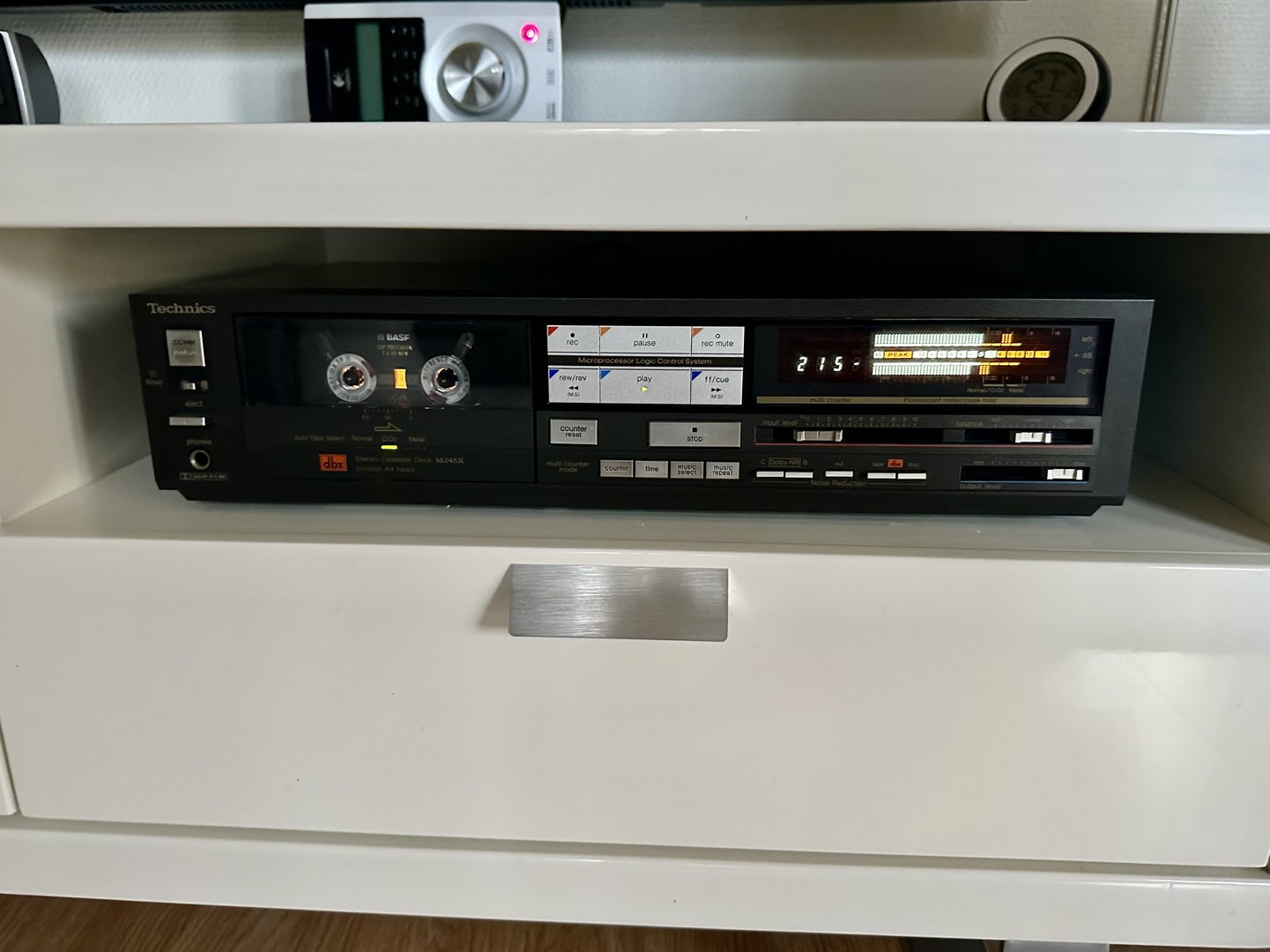

    Noen som vet hva som kan være forklaringen på at når jeg tar opp på f.eks + 3 på level metrene, kan avspillingen vise f.eks - 4 og lyden er også vesentlig lavere på opptaket? Jeg bruker TDK SA som jeg alltid har gjort på denne Nakamichi LX-3, så båndtypen bør passe. Mulig det er noe jeg gjør feil eller har glemt, men har sjekket alle knapper og alt ser ut til å være riktig. Likevel, det er mange år siden sist jeg tok opp på denne spilleren, så det er mulig det er noe jeg har oversett.
    S
    Snacky
    Umiddelbart høres jo dette ut som en defekt kassett/slitt bånd. Var den helt ny? Har du prøvd mer enn én?

    Helt nytt. Dvs. NOS. Skal ikke være noe galt med disse. Fungerer helt greit på mine Tandberg.
    K.H.
    15.03.2005
    3.512
    1.511
    Gjelder dette ved alle opptak eller kun ved bruk av dette båndet?
    Senere skal jeg prøve med flere båndtyper og også ett SA. Men har brukt mange TDK SA tidligere, så har vanskelig for å tro at båndet ikke passer. Dessuten er disse av forholdsvis ny dato.
    Kan du være sikker på maskinen er justert til båndtypen? Du kan ikke overse noe, velge båndtype, evt sjekke bias, det er vel det. Ser ut til avspillingsnivå ikke er korrekt justert eller båndet er dårligt. Gjør den det med type I også?

    Nå har jeg brukt kvelden til å teste spilleren og prøve ut diverse bånd. Først hørte jeg på en rekke eldre opptak både på chrom og metal og her var det normale utslag på indikatorene og overraskende bra lyd. Det eldste båndet var tatt opp i 1983 på denne spilleren, altså 40 år gammelt.
    Så testopptak på diverse bånd: Først normalbåndet TDK D. Samme problem her også. Nivået på indikatorene ved avspilling var vesentlig lavere enn det ble innspilt på og lyden deretter. Dessuten betydelig lavere i den ene kanalen. Bare sorgen altså.
    Så var det chrom og metal og nå virket plutselig alt normalt. Nivået omtrent likt ved avspilling som ved innspilling, og heller ingen forskjell kanalene imellom. Så prøvde jeg et annet TDK SA bånd og også det fungerte flott. Prøvde til slutt det opprinnelige TDK SA båndet jeg tidligere i dag hadde problemer med og også TDK D båndet og nå virket plutselig også de normalt.
    Skjønner ikke dette, men kanskje har det noe med at spilleren ikke har vært brukt til opptak siden den kom fra service for rundt ett år siden. Kanskje trengte bare elektronikken litt oppvarming for å fungere. Uansett, det går i alle fall an å håpe at alt fungerer i fortsettelsen.

    Det er en av ulempene med 2-hoders spillere.
    Med 3 hoder ville du kunne oppdaget eventuelle feil eller forskjeller mens du tok opp, ved å velge tape monitor istedenfor kilde/source.

    Kjenner ikke spilleren (innmat), men om den er konstruert som de fleste på den tiden, har den en såkalt
    record/playback omskifter (switch) (lang faen), som kan ha dårlige kontakter av å bli brukt for litt.
    Gi den litt "electronic contact spray" av typen uten for mye smøremiddel, og kjør rec. play rec. play etter hverandre
    50-100 ganger..... Da burde du ikke ha de problemene etterpå ;)

    Takk for tips, men siden alt ser ut til å fungere nå orker jeg ikke bruke tid på dette. Kan lite om kassettspillere og er ikke alltid like heldig hvis jeg prøver å reparere noe, så hvis jeg kan slippe er nok det best og tryggest.
    Ikke reparere....... bare rense 😁

    Ja, skjønte det, men for å kunne rense må man vel demontere noe for å komme til? Venter med det, tror jeg.
    Nope....... Av med lokket, lokalisere switchen og "sprøyt".
    Du finner switchen ved å se, hva for en som fysisk beveger seg, når du trykker "record".
    Ikke raketvitenskap det ;) (y)

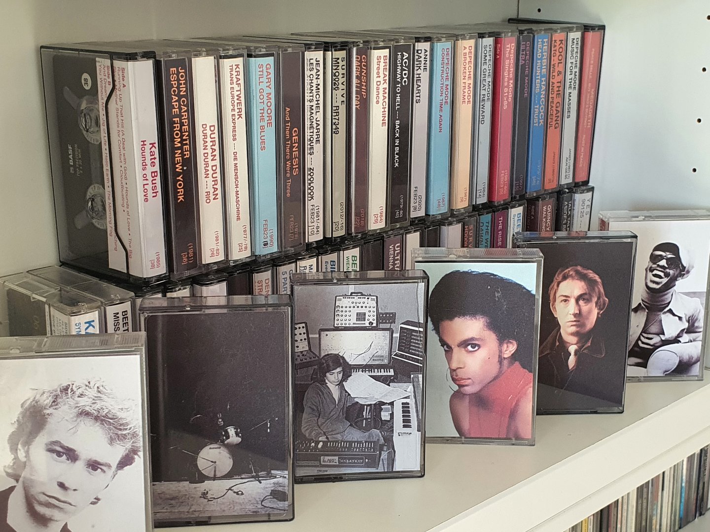

    Holder på med opprydding i samlingen med kassetter jeg har tatt opp. I all hovedsak er det snakk om bånd som er tatt opp en gang og de fleste av dem ubetydelig avspilt etter det. F.eks fordi man har skaffet musikken på CD eller LP i ettertid. Båndene bør derfor egne seg for opptak på nytt, hvis innspilt musikk er uinteressant. Det dreier seg om TDK, Maxell og BASF, chrom og metal og innspilt både med dolby B og C på Tandberg og Nakamichi. Kan slikt ha noen verdi?

    Etter inspirasjon og tips fra @afen (tusen takk!) har jeg hatt mye glede av å pimpe kassettsamlingen min. Merkelig hvor artig det skal være (men det kan man kanskje si om hele kassett-greia :ROFLMAO:)
    Jeg har strenget tatt kassevis med innspilte, ca 100 tatt opp siste år og resten <1993, så kan holde på en god stund. Men kan varmt anbefale dette :)
    (Det er lov å kjøre kviss på de 6 foran, hvis noen er fristet)
    Kommer helt an på, hvordan de er oppbevart.
    Har de blitt holdt vekk fra fukt ALTID, gjemt i eske i normal stuetemperatur, vekk fra sollys burde de ikke feile noe.
    Men er de oppbevart (tidvis) i kjeller, på loft med svingende temp. og fukt, da er de verdiløse.
    Beleggning på båndet går løs, driter hovede til med dårlig opptak og avspill som resultat.
    Brukte bånd ville jeg bare kjøpt, om jeg kjennte/hadde fuld tiltro til selger ;)

    Bånda er nok forsvarlig oppbevart. Temperert og langt unna sollys. Mine aller eldste bånd er fra ca. 1976 da jeg kjøpte min første kassettspiller, en Tandberg TCD 310, som jag har fortsatt. Har aldri opplevd noen slike problemer som du nevner når disse en sjelden gang er blitt avspilt. Senest i går ble jeg å teste et bånd tatt opp i 1983 og det spilte helt fint.

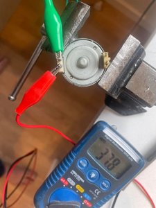

    Utafor min kunnskap. Capstan motor til en av mine Nakamichi spillere (Matsushita FG motor) fikk strøm sjokk da en av +/- tilkoblings ledningene hadde sluppet lodde punktet, men kom i nok kontakt til å gi en tydelig gnist da jeg slo på strøm. Etter det er motor "død".
    Håper det er en komponent på styrings printet, men har målt viklingene til selve motoren. Siden lengst ut fra "stikka" sitt feste punkt vandrer i målt motstand.
    Noen med kunnskap om slike motorer, som kan si noe om helsetilstand?

    Viklingene ser OK ut. Fungerer den hvis du setter spenning rett på motoren?
    Jeg har vært ut for det samme på en Denon-spiller da en ledning kom borti motoren. Da var det driverchippen til motoren som fikk det. Fant heldigvis ny på ebay, men det er sikkert ikke samme kontroller i din spiller.

    Har ikke tatt sjanse på å prøve. Men har bestilt ny driver chip så får bare krysse fingre. Men om jeg skal prøve hvilke av de fire kontakt punktene er riktige?

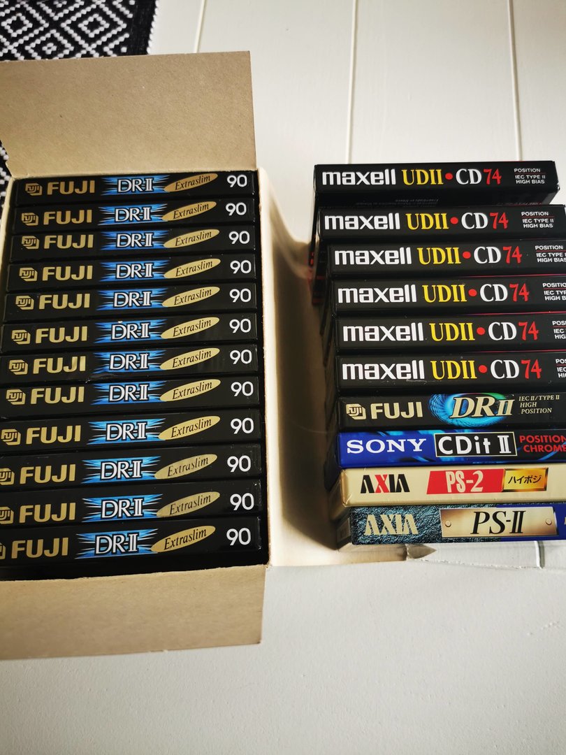

    DRII er et undervurdert bånd! Flere som tror at det er et "billig-bånd", men det henger godt med i svingene!
    Akkurat den DR-II versjonen jeg solgte HeyHo er kanskje markedets "best bevarte hemmelighet" :)
    Dobbeltlags beridox-formulering produsert av Fuji selv i Japan, som er fullt på høyde med det meste fra samme periode. Selve kassettene ble etterhvert skrudd sammen av SKC i Korea, men hele tiden da med den originale japanske båndformuleringen. I Europa ble dette båndet markedsført som "JP-II" i samme tidsrom og var helt identisk.
    De senere DR-utgavene (ca. 1995 og utover) var basert på koreansk SKC-tape, som hadde noe mer begrensninger, uten å avvike katastrofalt fra "originalen".
