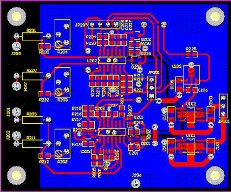

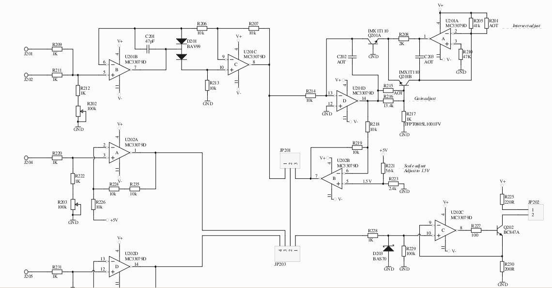

    Jeg har lyst at dette kortet skal bli fysisk så lite som mulig, og det betyr SMD komponenter, noe som er litt mer arbeidskrevende å lage på vero.

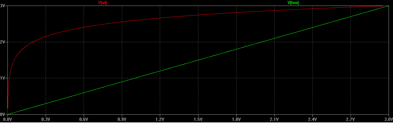

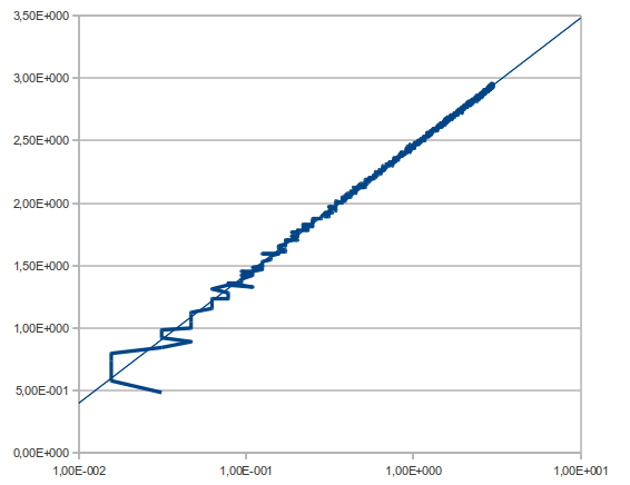

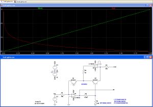

    Nå har jeg videre lest litt rundt på Log forsterkere, og det viser seg at dette ikke er helt trivielt. Man kan komme unna med å bruke en diode i feedbackloopen på en enkelt opamp, men på grunn av dioders naturlige temperaturavhengighet så vil en slik løsning bli utrolig vanskelig å holde nøyaktig inni en rørforsterker.

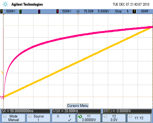

    Det jeg har kommet fram til å prøve ut er følgende:
    To opamper og litt småkomponenter gir meg ca 2% nøyaktighet over temperatur mellom 25 og 50grader. Kan ikke si at jeg intuitivt skjønner denne kretsen men jeg fant ut hvordan jeg skulle justere den til mitt bruk.
    Grafen viser et lineært stepp på 0-3V inn, og et logaritmisk 0-3V ut men lineær skala. dette bildet har log skala og viser da utgangsignalets logaritmiske... ehm... linjæritet.
    Utgangen her må videre fasevendes etter dette tror jeg, og da får jeg denne utgangsfunksjonen:
    Trikset med denne løsningen er at de to transistorene er egentlig en dobbel transistor, i samme pakke. Altså på samme silisium slik at de har svært like parametre over temperatur. I tillegg så er R3 egentlig en PTC med nominell verdi på 1k. PTC'er har virkelig blitt betraktelig bedre siden sist jeg holdt på med de, og den typen jeg har notert i skjema er i praksis helt lineær over temperaturområdet.
    Innspill mottas gjerne!

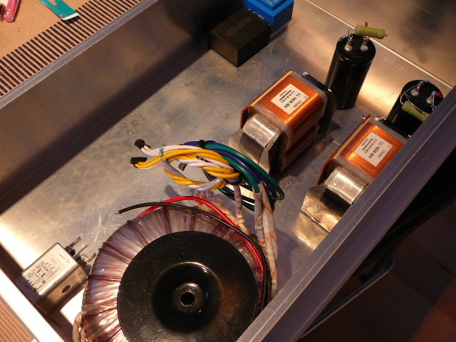

    Over en måned siden siste oppdatering ser jeg. Har jobba endel siden sist, men det meste arbeidet har vært av typen som ikke er så veldig tydelig på fremgangen. Masse hull har blitt drilla, ting har blitt limt, slipt, pussa og justert. Er straks klar for grunning av chassiset.

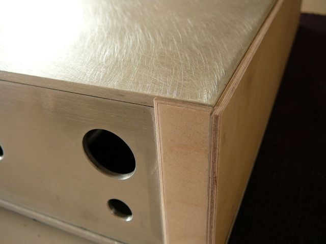

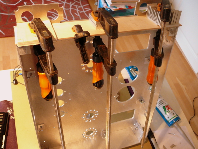

    Noen stemningsbilder er på sin plass.

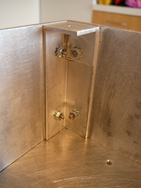

    Alle aluplatene til ramma blir festet i hverandre med vinkler. I tillegg har jeg limt alt fast med Tech7. Dette var vanskeligere enn antatt. Se for dere en hel ramme som er letter skrudd sammen, og med masse lim imellom alle overfalter. Dette skal så skrus sammen og justeres inn slik at alle platene for rette vinkler og kanter. Det ble mye banning men gikk til slutt bra. Her er bilde et av hjørnene:
    Den øverste vinkelen er for å feste bunnplata i. En slik i hvert hjørne.
    Ett bilde fra innsiden med topp plata montert.

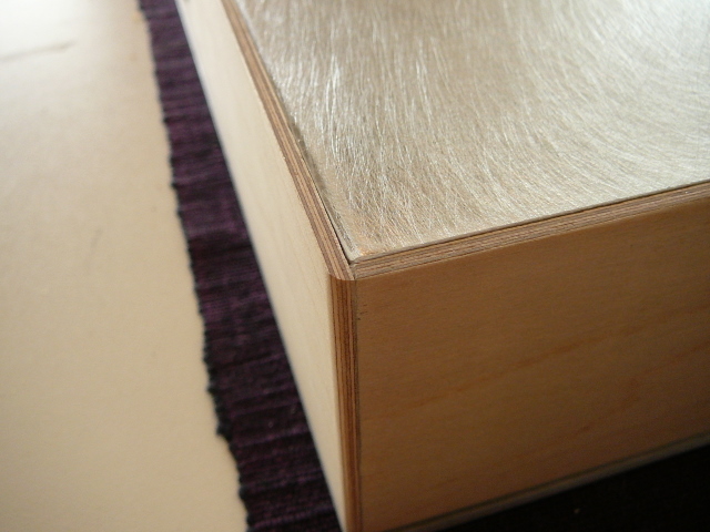

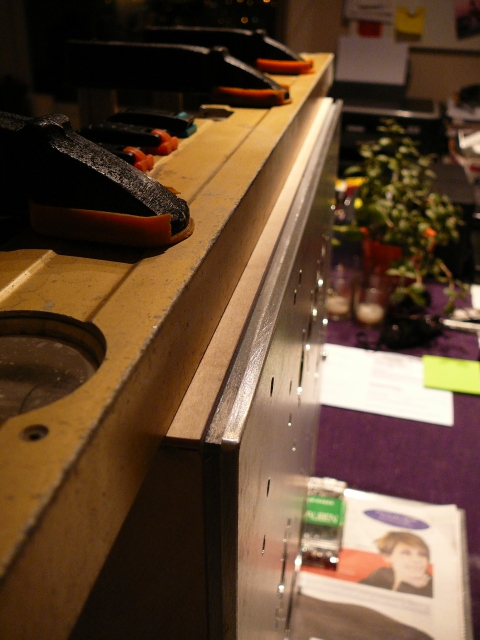

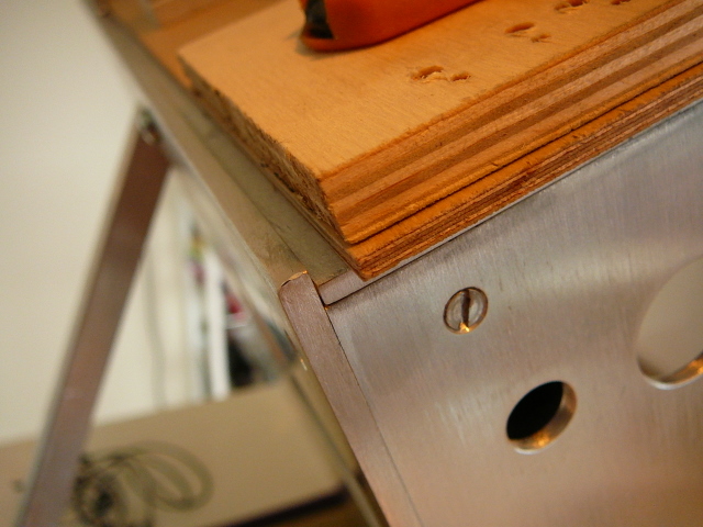

    Videre så skal 3mm kryssfiner limes på utsidene som tidligere nevnt. Ett par kjappe:
    mer kommer....

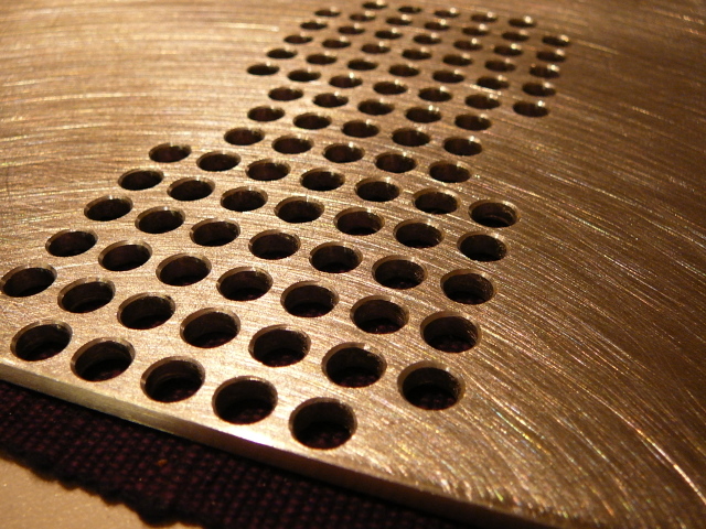

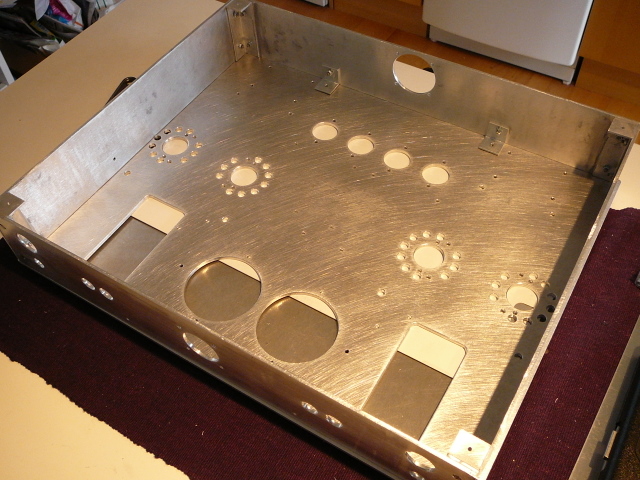

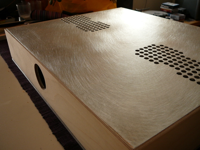

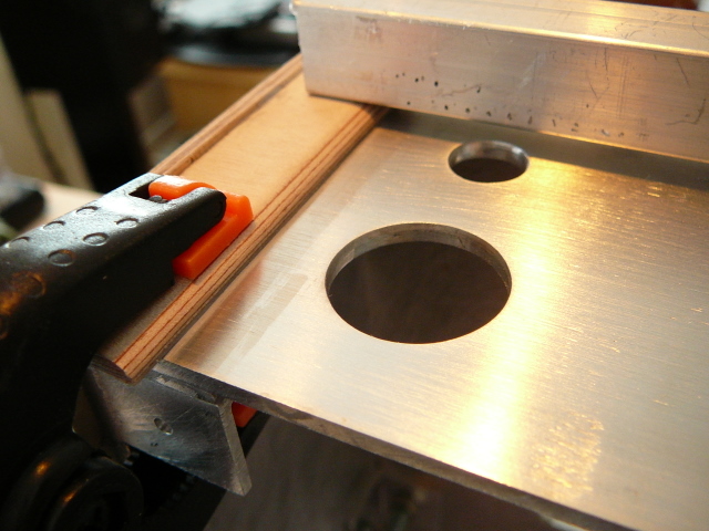

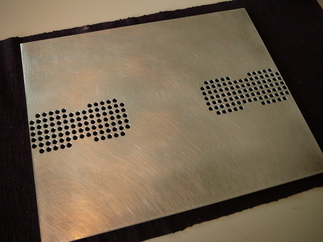

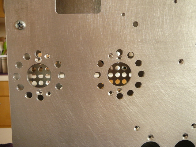

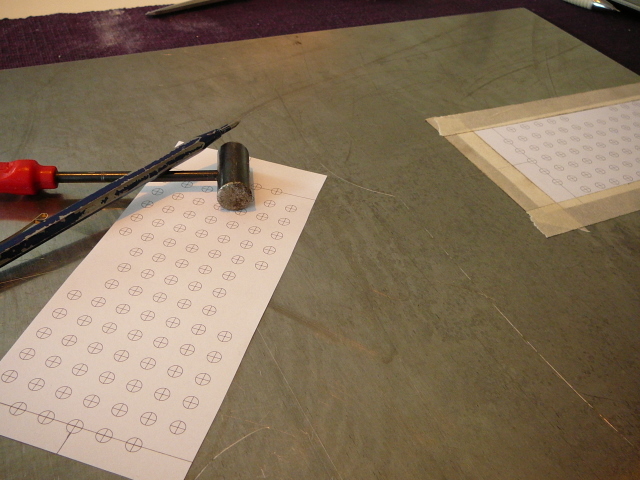

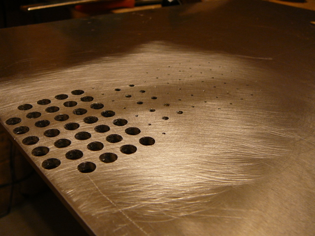

    Så til bunnplata. Atter flere hull må drilles. Luftehull til KT66. En mal måles til og startgroper bankes:
    Boring tar noe tid. iPhone med musikk og Podcasts, tilkoblet en liten radio er meget nyttig.
    Til slutt er man ferdig og kan nyte et småfrekt kjøttbein-mønster. Dette mønstret ligger rett under KT66 soklene slik at kald luft kan strømme fra undersiden og opp forbi KT66 rørene.

    Her et bilde fra undersiden med bunnplata montert. Denne plata er også 4mm tykk, som topp plata, og innfelt i mellom sideplatene av x-finer.
    Et bilde av baksiden her.

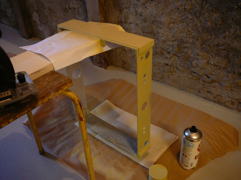

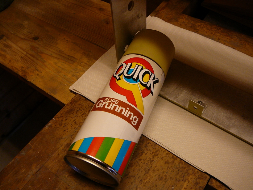

    Så nå er det litt pussing og gnukking før jeg grunner hele kassa med 'fyllende' grunning-spray. En grunning med litt sparklende effekt som lar seg slipes ned og fyller små riper og groper.
    - Slarssen
    slarssen
    18.03.2003
    679
    Må også bestemme meg for fargen jeg skal bruke. Har eksperimentert litt med farger. Det ser ut til at det som blir best er hvis jeg har samme farge på sideplatene som på trafoene.
    Det betyr altså at hvis jeg skal ha noen annen farge enn sort på sidene, så må jeg da lakkere om trafoene. Her er ett eksempel der jeg prøvde med hvitt på sidene og på toppen:
    Og her et tidligere eksempel med svart:
    Skal eksperimentere mer, men jeg begynner å tenke i baner om f.eks. røde trafoer og sideplater, og hvit top plate og hvitt hakk. Vi får se. Ideer mottas. Farge på kondensatorene må også vurderes.
    - Slarssen

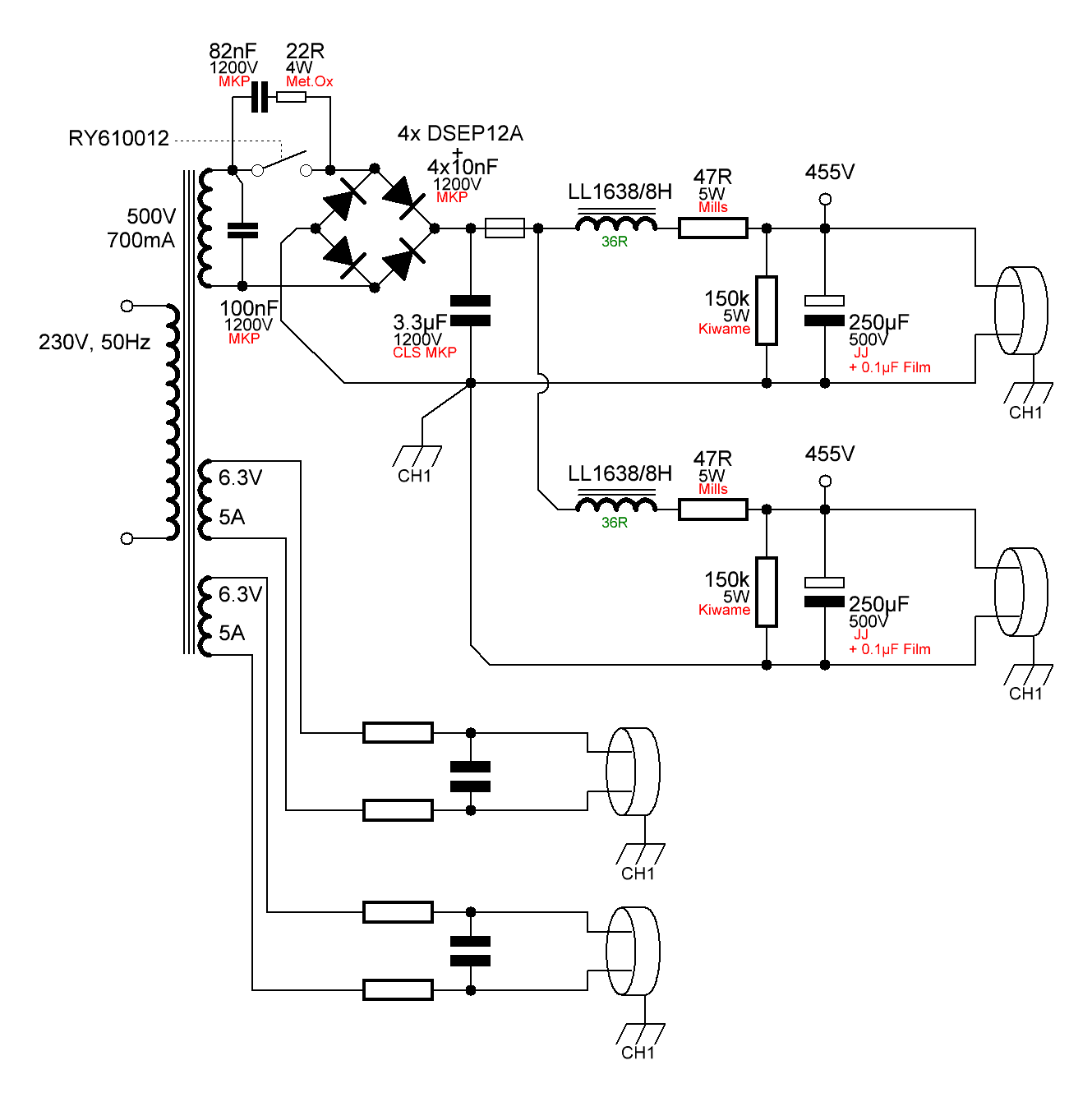

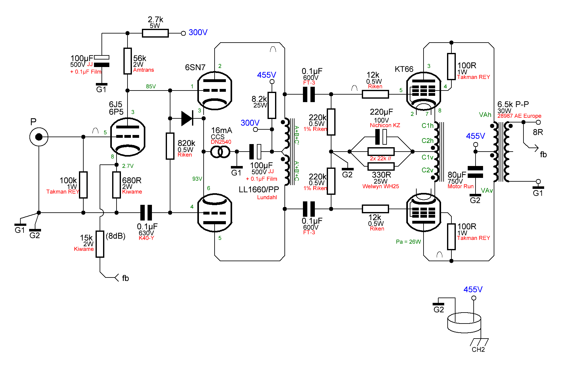

    Oppdatert skjema. Et lite spm til Jane;
    Hva er egentlig oppgaven til den dioden mellom gitter og katode på fasesplitteren? For å hindre ødeleggende DC nivå under oppstart av inngangstrinnet og fasesplittern?
    Strømforsyningen. Ikke så mye som har skjedd her. Verdiene for gnist-slukker komponentene, 22R motstand og 82nF kondis ble beregnet utifra disse applikasjons-note'sene:
    http://relays.tycoelectronics.com/appnotes/app_pdfs/13c3236.pdf
    http://relays.tycoelectronics.com/appnotes/app_pdfs/13c3203.pdf
    Reléet i serie med AC viklingen til B+ er tiltenkt standby funksjon. Skal bruke en mikrokontroller for å styre av-på sekvenser og et par andre ting. Ifølge de relé AN'ene så er AC mye lettere å bryte enn en DC spenning, så derfor putta jeg releet der det står. Det var heller ikke så lett å finne et relé som kunne takle opp mot 500VAC og samtidig ikke var fysisk kjempestore, så har tenkt å prøve med det valgte RY610012 som har max 400V. Dette har Silver-Cadmium kontakt materiale, som visstnok skal være bedre enn andre typer i applikasjoner der en forventer at brytningen vil forårsake 'arc-overs'. Noe jeg forventer siden jeg bryter max switching voltage spesifikasjonen :)

    Slarssen skrev:
    Ifølge de relé AN'ene så er AC mye lettere å bryte enn en DC spenning, så derfor putta jeg releet der det står. - Slarssen
    Det skal ikke så høy DC spenning til for å lage en lysbue. Ref sveising.
    Ved AC vil "lyset" slukke av seg selv.
    Jeg har nok sveiset noen relekontakter :(

    Husket at jeg spurte Jane om dette med dioden i bygge tråden hans:
    "Så ser jeg en diode mellom gitter og katode på 6cg7 første halvdel.Hvilken funksjon har denne dioden? "
    B2+ er i motsetning til B+ matet fra en solid-state likeretter. Det vil si at forsyningsspenningen til inngang/drivertrinnet i løpet av noen hundre millisekunder er oppe i 300V. Siden inngangstrinnet er DC-koblet til neste trinn opptrer følgende situasjon før rørene er varme og starter å trekke strøm: Anodespenningen i inngangstrinnet og dermed gitterspenningen inn i neste trinn (LTP) ligger på 300V mens katodespenningen i LTP-en trekkes ned mot 0V av CCS-en. Altså ligger det ca 300V positiv spenning mellom gitter/katode. En diode vil begrense denne spenningen til ~0.7V. Så det er rett og slett for å være snill med 6CG7 rørene.
    Jeg er forøvrig mektig imponert stig
    Takk for den Vegard. Jeg har jo en litt annen B+ situasjon, pluss forsinket innkobling etter at rørene er blitt varme, så jeg har antakelig vis ikke bruk for denne dioden da. Det er flott.

    gormj skrev:
    Imponert!
    Det første som slår meg er hvordan i alle dager du får boret så mange hull så nøyaktig. Ser du bruker "målepapir", men du må da ha noen andre knep i ludo også?
    Eller kanskje bare papiret er en imponator-effekt, mens du har en 2D-drill på bakrommet :)
    Har du noe nytt å fortelle Stig?
    Har du landet på jordingsfilosofi? Har en pensjonert ex-kollega som har 40 års erfaring med støy og jordingsproblematikk som jeg kan spørre om du er interessert.
    Skulle egentlig jeg gjerne hadde en datastyrt maskin drill eller fres, men har nok ikke det. Har bare tatt meg veldig godt tid. Veldig godt tid. :)

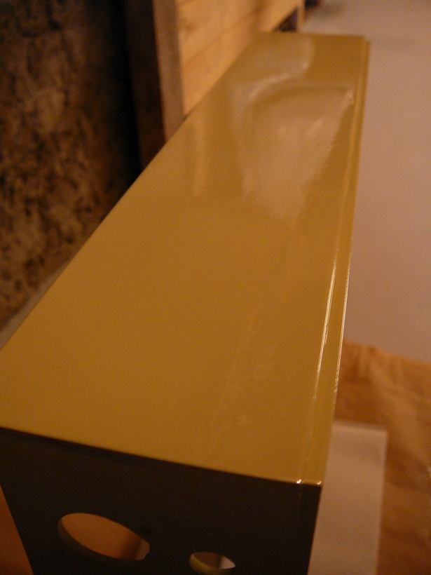

    Ellers så har det blitt endel lakke arbeid i det siste. så langt er jeg på 3 lag med grunning:

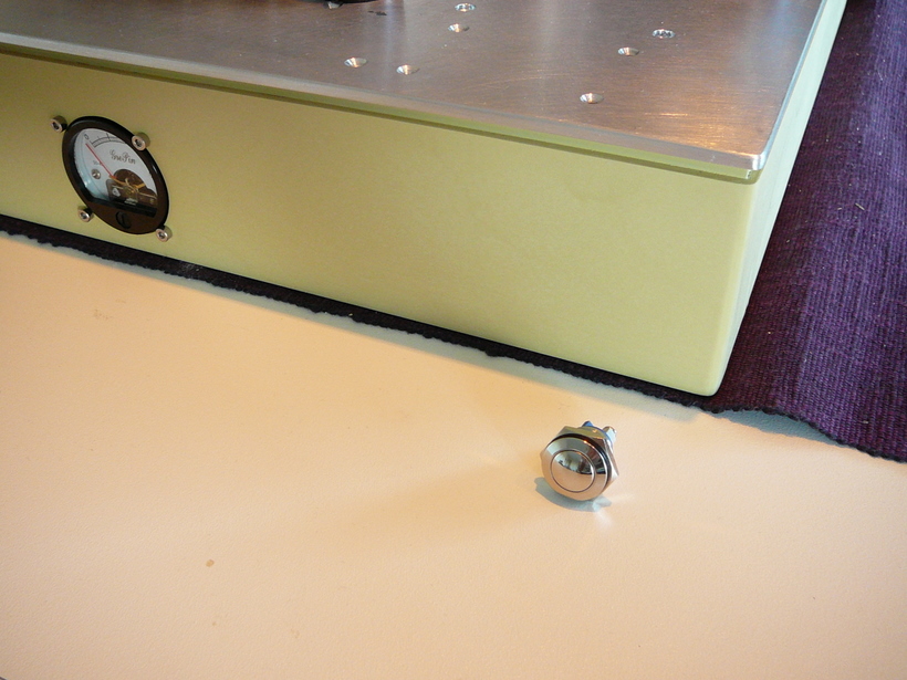

    Her er et bilde sammen med standby brytern jeg skal bruke:
    - Slarssen
    slarssen
    18.03.2003
    679

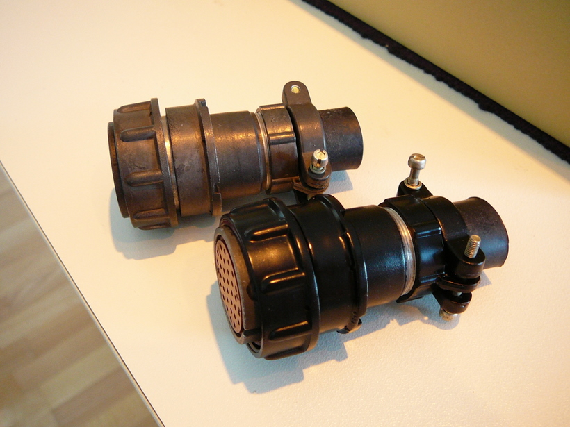

    Ikke spesielt givende den fargen til grunninga, men den er lett å slipe ned, og den fyller godt.

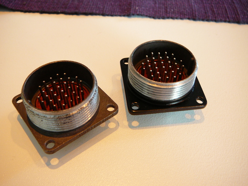

    Har også lakkert om power kontakten jeg skal bruke:
    Kjøpte disse på eBay for 15 dollar stykket. 32-pinner, 750V og 5A. Dog neppe 750V og 5A samtidig. Later til å kunne gjøre jobben bra.

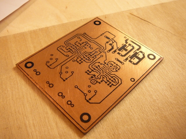

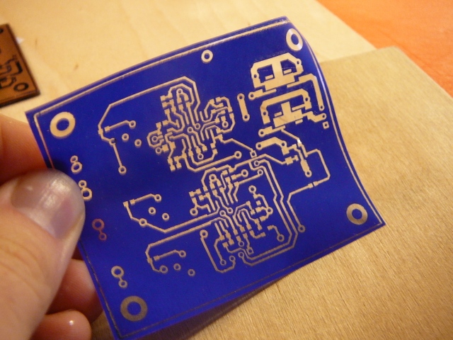

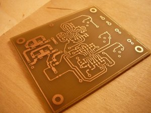

    Og i tillegg har jeg laget et utlegg til prototypen til log-konverteren/analogmeter driveren:
    Fant noe på eBay som kalles for Press'n'peel PCB. Dette er en slags overføringspapir som man laser-skriver ut utlegget på. Deretter kan man bruke strykejern for å overføre baner som ikke skal etses bort til et blankt kretskort. Høres veldig enkelt ut så jeg har bestillt 5 slike ark jeg skal prøve ut, så får vi se.
    Når det gjelder jordingen, så blir jeg nok å gå for system nummer 2, altså ett felles jordingspunkt til chassis i strømforsynings boksen og ett eller to lokale stjernejordinger i signal chassis, med små kondiser mellom inngangspluggene og chassis. Har tro på at jeg med dette skal unngå de fleste jordingsproblemer.

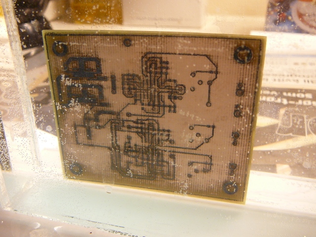

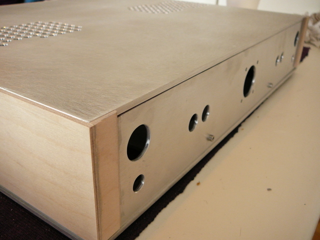

    Takker for det Audiomix. Har litt lite nytt egentlig. Har vært alt for kaldt til å lakkere de siste ukene. Har jobbet litt med strømforsyningen men egentlig lite som er verdt å vise bilder av.

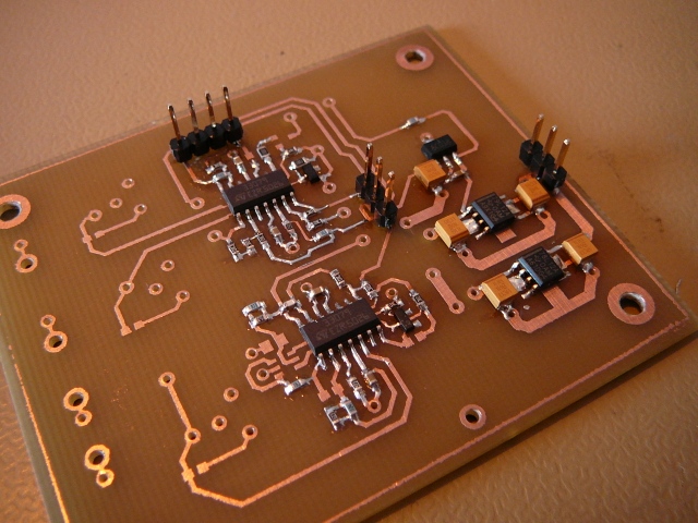

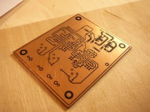

    Har noe bilder av fremstillingen av kretskortet til meter-driveren. Fikk de såkalte Press'n'peel i posten for en uke siden, og gikk rett på sak med å teste de:
    Her har utlegget blitt skrevet ut på arket, og derette blitt strøket på det blanke kobberet med strykejern:
    Deretter etses kortet:
    Og til slutt, ferdig etsa,
    og delvis montert:
    Har såvidt prøvemålt litt på kortet, og sålangt så later det til å ha endel problemer med Log konverteren. Men jeg jeg tror jeg skal få kommet i bunns i problemet, som hovedsaklig består av full oscillasjon. Bilder av linjæritet og generelle skop-plott kommer etterhvert, med andre ord :)
    - slarssen

    Jeg fikk faktisk ei 1.5mm alu plate levert litt plutselig på Fredag, fin finish med beskyttelses-folie på en side. Planen nå er å få boret hull i denne å ha den liggende rett på toppen, muligens polert. Tilbudet ditt med laserkuttet rustfritt stål er dog fortsatt meget fristende, for å si det mildt. Planen er å se hvor bra jeg egentlig får til denne alu plata...

    Hoved problemet er egentlig at man lett glemmer å lodde den andre sida av komponentene. Man fester først komponenten på ene siden, deretter tar man den andre. Som regel så fester man en rekke komponenter på rad på den ene siden, og til slutt lodder man på andre siden. Da er det meget lett og overse en eller flere loddinger :) Mest antakelig her du ville ha hatt mes problemer, Andreas ;)
    - stig

    leifen skrev:
    F... Stig!! Du imponerer igjen!!
    Har du fundert ut hvordan du skal gjøre det med topplata på forsterkeren din?
    Leif
    Hei! Jeg tror nok det kan bli fint med ei polert aluplate også. Du kan jo ta den med til et firma som
    maskinpolerer biler f.eks. De gnukker fort opp en skikkelig shine i ei sånn plate. Nekter å tro at det
    vil koste særlig mange kronene heller. :) De fikser jo en hel bil for et par laken.
    slarssen
    18.03.2003
    679
    hmmm... ingen dårlig ide det der nei.. vet om ett firma i nærheten som jeg tror gjør slikt... :)
    Ramla forøvrig over en artig side der det var noen som hadde testa hvordan rippel på B+ påvirker lyden i gitarforsterkere...
    linken er her: http://www.ampbooks.com/home/classic-circuits/class-AB-ripple/
    Konklusjonen var at de ville ha både rippel og b+ 'sag'. Alt annet tok vekk den gode rør lyden. Litt OT kanskje men litt morsom lesning. De poengterer bl.a. at PSRR hos klasse AB forsterkere er betraktelig redusert med tanke på at Push-pull effekten skal kansellere rippel. Dette på grunn av at når det er kun ett rør som leder, så vil det andre røret være skrudd helt av og ikke kunne bidra til kanselleringen. Det er jo noe jeg må tenke litt på siden jeg har betraktelig med rippel på mitt B+, og bruker jeg f.eks. 6550 rør så vil jo alt over 12W være i klasse AB...

    Ellers så har jeg litt målinger av log-ampen. Må si jeg synes det var meget gøy å eksperimentere med denne, så har derfor blir det litt fokus her. Dere får holde ut frem til det kommer mere rør relaterte ting :)
    Først, deler av skjemaet til kortet:
    Var plaget med oscillasjoner, men ett par 47pF kondiser over R216, R219 og på C202 og C203 så var hele greia dønn stabil.
    Her ett skop bilde der jeg sender inn ett 20Hz lineært sweep på inngangen (gul) og får et flott logaritmisk signal på utgangen.
    Her er et plott i excel der jeg har x-data er de lineære sweepet, bare med logaritmisk skala, og Y-data er data fra utgangen. Man kan se at jeg har en offsett gain på 3-400mV som jeg ikke helt får vekk, samt at det er endel støy ved lave nivå. Antakelig en lett blanding av støy fra oscilloskopet og oppsettet.
    Frekvensresponsen er heller ikke noe å skryte av, og begynner allerede ved 100Hz å falle. Men det som er litt intressant er at når jeg kjører et frekvens sweep på inngangen, og bruker det analoge meteret til å lese av, så er ikke frekvensresponsen så ille, da har jeg litt hengekøye mellom 3-400Hz og opp til 2-3kHz, men deretter greit opp til 20kHz igjen :)
    - Slarssen
    Uansett, logampen fungerer greit nok, og det er betraktelig stor forskjell på meteret mellom log ampen og vanlig lineær skala.
    edit: liten feil fixa
