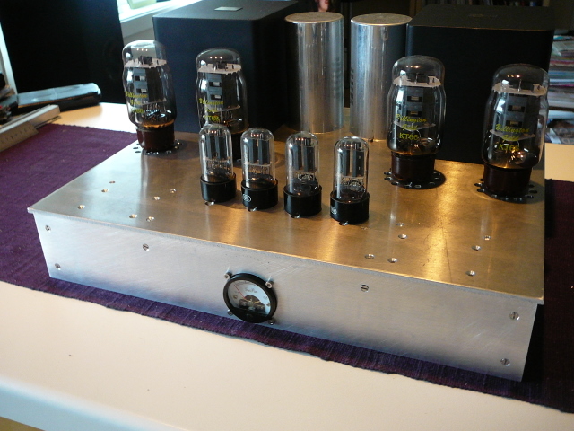

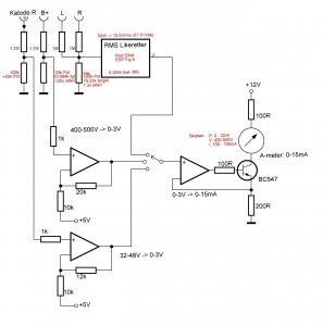

    Ikke for å forhaste meg bort fra slike hyggelige OT, men jeg har noen småbilder idag også. Amperemeteret som skal stå på fronten:

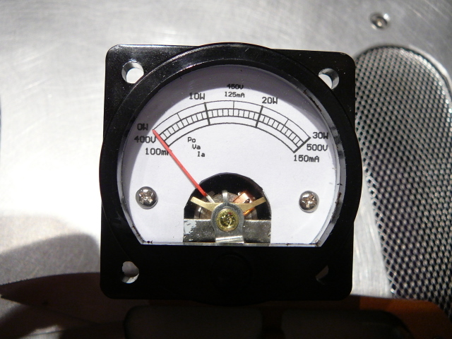

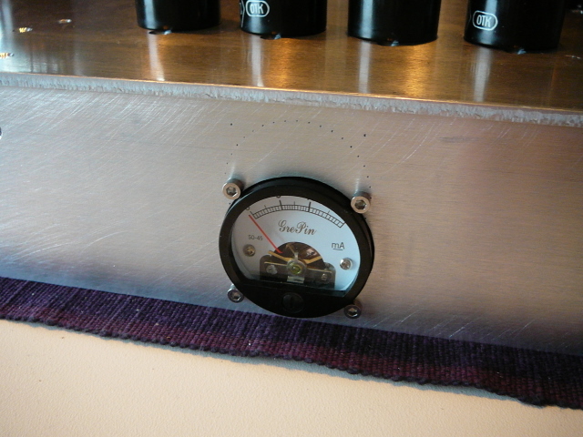

    Jeg skal lage ny skala og legge inni. Den skal vise B+ 400-500V, Ik 100-150mA og omsatt øyeblikseffekt 0-30W.

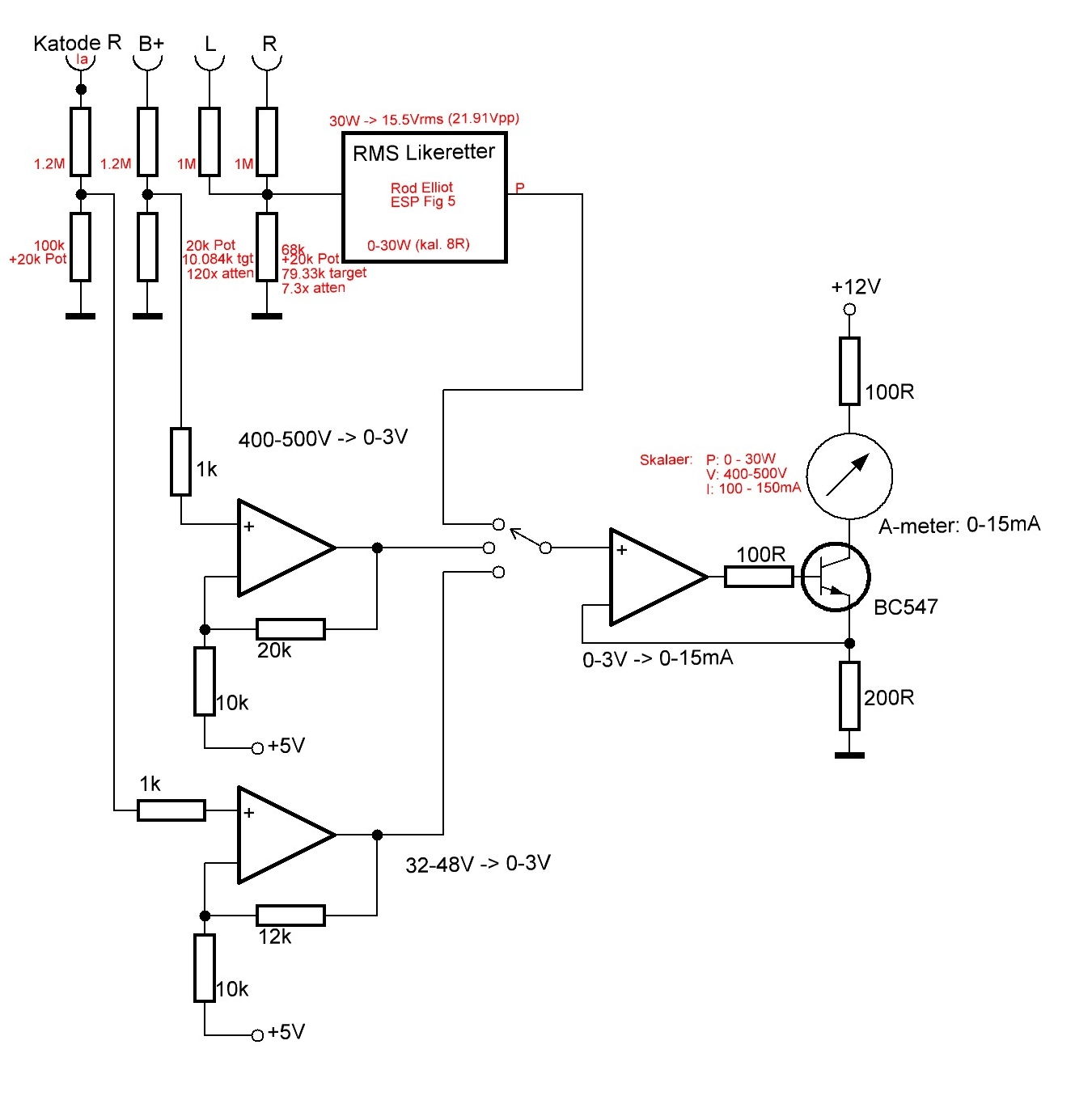

    Utkast på skjema som skal drive denne:
    Har sett meg nødt til å bruke Opamper for å få skalert områdene til B+ og Ik, siden skalaen ikke skal starte på 0. Jeg er meget åpen for alternative metoder for å gjøre dette på, helst uten Opamper, hvis noen vet om.
    Bruker videre en opamp koblet som en strømkilde, der 0-3V inn gir 0-15mA ut på amperemeteret. 15mA er da fullskala.
    Det mest intressante er kanskje den RMS likerettern. Der har jeg rappa en krets fra følgende link:
    http://sound.westhost.com/appnotes/an001.htm
    Se Fig.5. Jeg bruker bare 2x 1N4148 for de diodene der. Funka fint. Denne gir ut likerettet (men ikke glattet) spenning med lik amplitude som inngangsignalet. Dette signalet kjøres da rett inn på strømkilden og dermed får jeg et greit fungerende VU meter.
    Igjen, så er jeg ikke akkurat noen stor trollmann på dette området så vær snill å si ifra hvis noen ser at disse tingene kan gjøres enklere eller bedre.

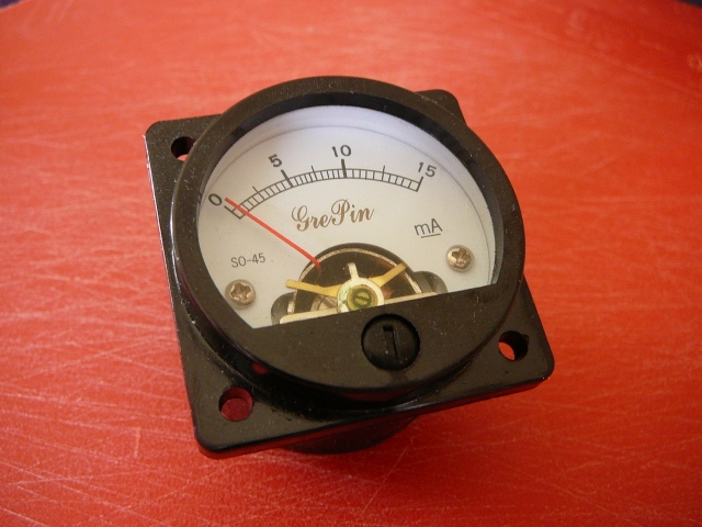

    Ser vannvittig bra ut Stig, bare å bøye seg i støvet :)
    Ampere meter ja, nesten ett must om ikke annet så for utseende sin skyld. Men kun 15mA ?

    Det er alltid flott med et par "vintage" instrumenter på fronten.
    Jeg har to slike på min:
    De er koblet slik at de fungerer som "VU-meter", men uten noe forsøk på å få til log skala.
    De er DC koblet (via noen OP amper her også) til katodene på utgangsrørene. Da får jeg "beskjed" om det er noe galt med bias (ubalanse) eller feil med rørene.
    Ingen av funksjonene ser jeg på som veldig viktige, men det var jo litt artig å lage det slik.

    Kun 15mA selve amperemeteret ja, trenger ikke mer siden jeg bruker de opampene til å skalere omhele greia. Skal lage en ny skala som skal ligge foran den på bildet, som skal vise, for katodestrømmene, 100-150mA ('target' for KT66 rørene er 124mA til sammen).
    Jepp. Jeg hoppa også bukk over å bruke log skala, blir fort en eller to Opamper i tillegg. Hensikten med Log skalan er vel at da blir nåla litt mer livlig på små signaler. Det kan jo være fint og se på, men da er man også avhengig av å ha et analogt meter med rask respons, noe som jeg ikke har.
    Det virker som vi har ganske like funskjoner på disse metrene da. Som du sier, mest for syns skyld.

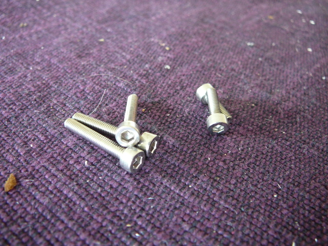

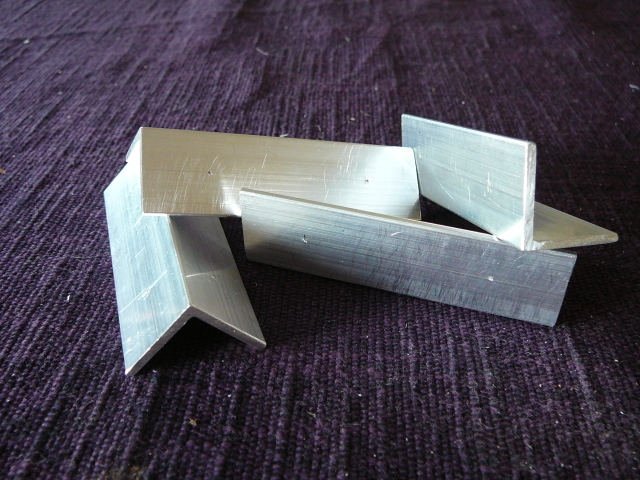

    Fikk pakke fra Elfa her om dagen. Jeg ble positivt overrasket da jeg en dag snoket meg rundt på hjemmesiden deres, og fant et par produkter jeg har hatt litt problemer med å få tak i:
    Aluminiums profiler! Vinkel og U-form med opptil flere dimensjoner.
    Jeg bestilte 2 lengder på 1M av 20mm x 20mm Vinkel (48-462-41) og U profil (48-462-51). Ganske bilige var de også, hhv. 38,- og 54,-.
    Disser er kjempefine til å bruke som alt mulig fra komponent fester, avstivning og slikt. 2mm tykke.
    Den andre tingen jeg fant som jeg har lett etter en stund:
    Umbraco skruer me M3 gjenger. Masse forskjellige størrelser her også. Fin finish, ser ut som de er syrefaste. Liker å bruke slike fine skruer istedet for flat eller stjerne, på de få skruene som blir synlig på utsiden. 10mm (48-424-42) og 20mm (48-424-45) lengde kjøpte jeg. ca. 1,- pr. skrue.
    - Stig

    Det må jeg si var litt av en historie... :eek: ;D Ikke ofte en hører en VU-meter relatert historie med Miles Davis innblandet. :)
    Ellers så har du jo rett når det kommer til RMS likerettern. Vet ikke helt hvorfor jeg tenkte at jeg fikk ut RMS der. Slik jeg tenkte det i hodet mitt så var planen å kalibrere den til f.eks. 10W eller 20W i 8-ohm, og ikke mer enn det. På grunn av at selve meteret har en viss treghet i responsen så vil dette i seg selv føre til en slags midling av de likerettede pulsene fra presisjonslikerettern.
    Dette er dog ikke helt nøyaktig RMS verdien, men nært nok. Som du sier, det spiller liten rolle for min del. Jeg fant raskt ut når jeg gjorde litt kjapp surfing på disse tingene tidligere at dette med VU-metre og nøyaktig dB visning er en ganske stor verden i seg selv. Takk for tipset på den Standarden.

    Ellers så har du jo rett når det kommer til RMS likerettern. Vet ikke helt hvorfor jeg tenkte at jeg fikk ut RMS der. Slik jeg tenkte det i hodet mitt så var planen å kalibrere den til f.eks. 10W eller 20W i 8-ohm, og ikke mer enn det. -Slarssen
    Du får spille sinus så blir det riktig ;)
    Min forsterker gir ca 40W i 8 ohm. Med den effekten justerte jeg til 100%. Gjorde deretter et par målinger nedover og la merke til utslag ved 10W og 1W.
    Det er greit nok for min del.

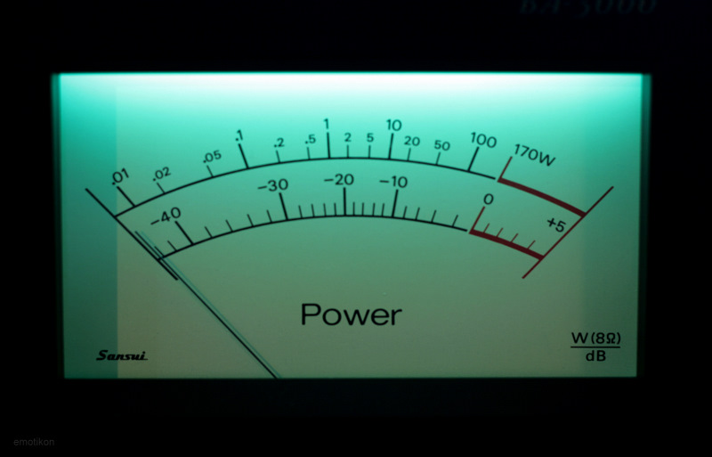

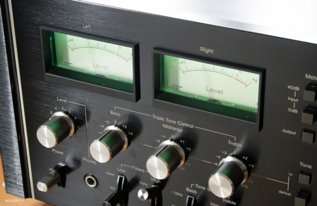

    Så du kikket litt ekstra meterne på vintagene mine her om dagen Slarssen (Nei, de er ikke til salgs som deler....og sikkert ikke slike du vil ha uansett) ;)
    Ett lite gjensyn :
    Ett lite gjensyn :
    Jepp, sjekka ut skalaen på de der når vi var hos deg. Ser ut som det er log skala som er vanligst på slike VU ting. Ellers så var det jo litt snadder inni de Sansui boksene som hadde vært fine å bruke :)

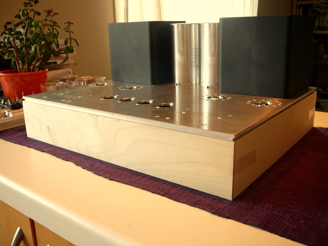

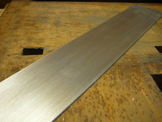

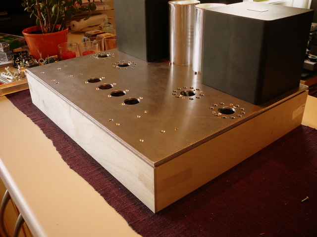

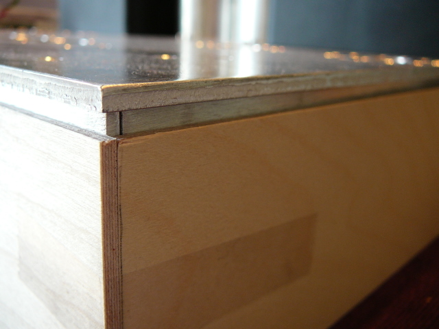

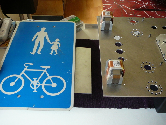

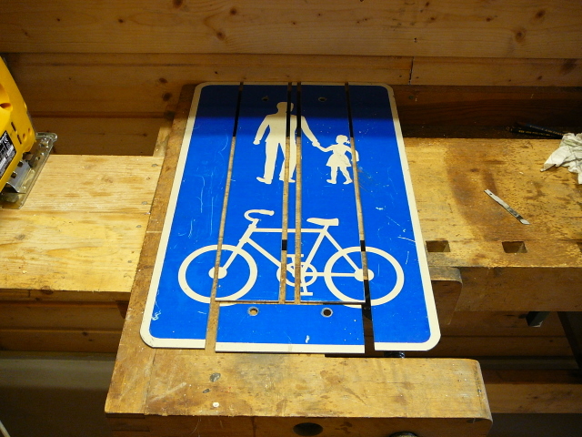

    Det ble jammen meg litt saging og filing idag også. Slik det ser ut så langt så føler jeg meg mer alu-fil enn audio-fil. Kneggknegg.
    Anyways. Fra min spede undomstid så har jeg hatt dette skiltet liggende.
    Fin kilde for 3mm aluminium. Benytter HSS metal-sagblad på stikksag og oljer godt så går det kjapt å sage ut sidevegger til forsterkeren.
    Med båndsliperen så går det raskt å slipe ned lakk og folie:
    Montert opp med teip for å se ann målene og formfaktoren:
    Detalj bilde av hvordan de skal monteres iforhold til topp plata. De har en offset på 3mm inn fra kanten. Utenpå disse sideveggene skal jeg montere 3mm kryssfiner eller noe sånt, som skal lakkeres. Kryssfineren skal senkes ned 4mm fra topp plata igjen, slik at det oppstår et estetisk spor mellom toppplata og sideveggene/frontveggen. Dette sporet skal være svartlakkert inni, mens sideveggene/frontplata blir i en annen farge, eller en litt lyser grå/sort. Vi får se.
    - slarssen

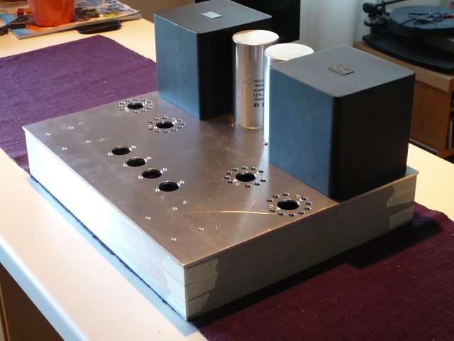

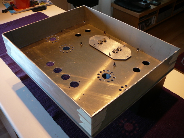

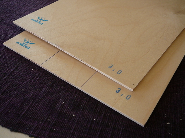

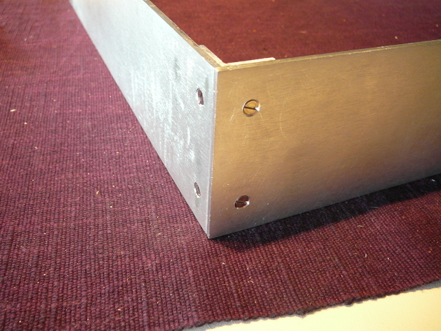

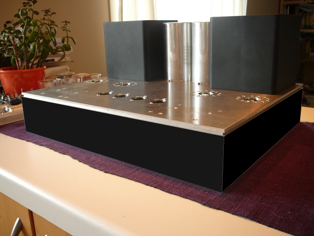

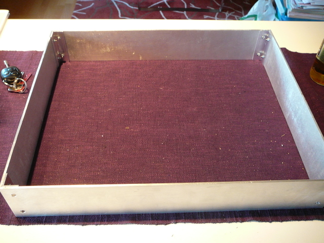

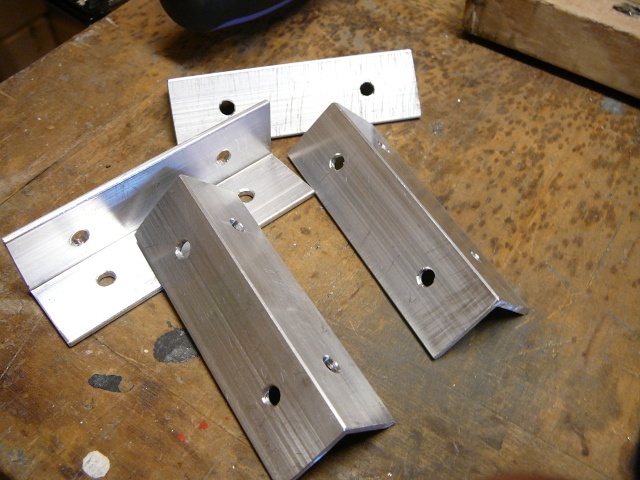

    Et lite stopp i byggingen så langt, men litt blir det gjort. Må stikke å kjøpe noe 3mm kryssfiner til uka, så kan jeg fortsette videre med å lage sidepanelene.
    Siste jobbe økt gikk til å bore hull og lage fester til sideplatene. Brukte vinkel alu til dette.
    Snart må jeg også starte å tenke ut de siste detaljene rundt alt av komponentplassering. Hull må drilles, kjøle behov må vurderes.
    slarssen
    18.03.2003
    679

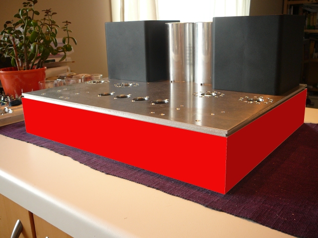

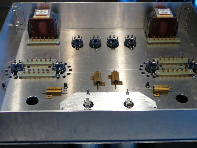

    Akk ja, ble litt rot i bildene der, som ikke lot seg redigere så lett.
    Uansett, hull til analoge meteret er tatt ut (noe som nesten ble feil først):
    samt hull til inngangs terminaler og HT terminaler. Mangler ennå hull til kontakten fra strømforsyninga
    Så dermed har jeg kommet så langt som dette.

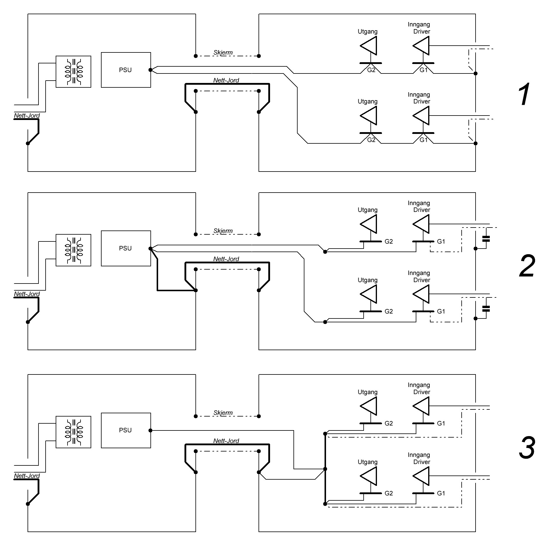

    Gjenstår ennå masser av arbeid, jeg har ikke starta på PSU boksen i det hele, og jeg har endel planlegging av jording systemet også. Nytt skjema underveis som skal reflektere dette. Må bare pløye igjennom artikkelen 'AudioComponentGroundingandInterconnection' av Dave Davenport.
    http://www.raleighaudio.com/Audio Component Grounding and Interconnection.pdf

    Skal du forresten bare ha ei tapping på utgangstrafoene dine,
    eller baserer du deg på å koble om inni boksen?
    Leif
    Du mener at det kanskje er noe Slarssen ikke har tenkt på... ;D. Ville være svært ulikt den karen. Tipper han vet hva slags tapp Triumphene trives med, og ampen blir vel såpass schvær at å ta den under armen med rundt til kompiser og andre HT er mer jobb enn å bygge den.
    leifen
    13.05.2006
    2.531
    2.200
    Har egentlig mine sterke tvil om at dette ikke er overveid på forhånd.....
    Leif
    slarssen
    18.03.2003
    679
    Blir bare ei tapping ut foreløpig. Tar ut 8ohms tappen, men legger opp til enkel bytting til 4 ohm inni. Ser man på prisen av gode HT terminaler så bestemmer man seg ganske raskt for å ikke bruke mer enn nødvendig :)

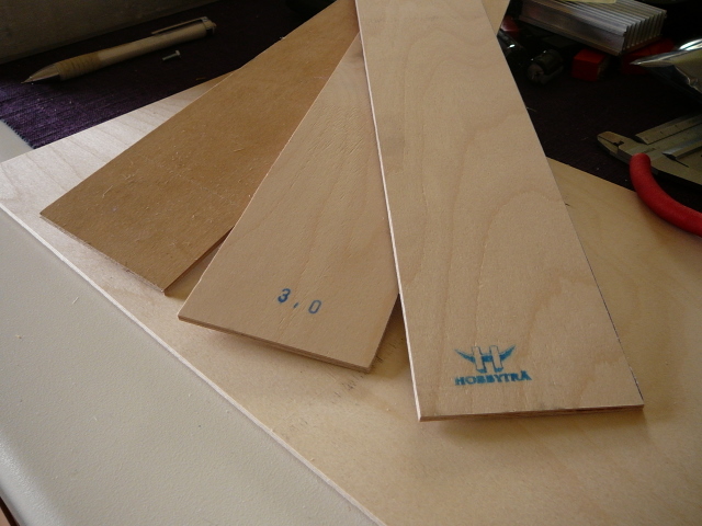

    Velvel, byggingen går sakte men sikkert fremover. Idag har jeg laget sideplater av kryssfiner:
    Seks-lags kryssfiner av bjørk. Kjøpte de på en hobbysjappe.
    Prøvemontert:
    Kassa står nå på bunnplata, som også er en 4mm aluplate. Sideplatene blir å dekke for bunnplata slik at kantene ikke sees. Sideplatene er forskøvet ned for å skape ett 4mm hakk. Estetisk synes jeg dette blir bra, fordi det fører til at høyden på kassa synes å være mindre enn det den egentlig er.
    Sideplatene skal limes fast med multi-fug. Dette blir forhåpentligvis å skape en mekanisk demping og mindre fysiske resonanser til tross for at sideveggene totalt 'bare' blir 6mm.
    - Slarssen

    Et par kjappe tester av fargekombinasjoner. Sånn helt i startgropen. Mer eksperimentelle ting kommer etterhvert.
    Skal som tidligere nevnt ha en pynteplate på toppen som dekker for alle hull bortsett fra rørsoklene. Denne plata tenker jeg å ha i samme farge som sideneplatene. Her må det nok endel vurderinger til før jeg bestemmer meg ser jeg allerede nå.
    Til slutt idag så har jeg noen småbilder av ny skala til det analoge metret.
    Den ferdige skal ha litt farger og slikt, samt noen flere tall på de forskjellige områdene.
    - Stig

    Det meteret ditt blir kanontøft. På kassa stemmer jeg for hvit med rød "bakgrunns"farge på aluen i stripa mlm sideplatene og topplokket. Men det er nå bare før vi får se de mer kreative forslagene ;D.

    1.471
    Er du sikker på at effektskalaen din stemmer?
    Ut i fra skjemaet så er det spenning du måler og siden effekt er kvadratet av spenning så virker litt rart med en linear skala på 0-10-20-30W
    Jan E Veiset
    slarssen
    18.03.2003
    679
    Jan E Veiset
    Nei, se det er jeg egentlig ikke sikker på. Du har jo helt rett. Hva med denne?
    Denne burde være mer riktig. Vet ikke helt hva jeg tenkte på når jeg satte opp med lineær skala.
    - Slarssen

    Noen som hadde vært kult og praktisk kunne jo vært å sette inn en lin/log konverter foran wattmeteret, slik at du kunne skalert 0-0.3-3-30W. Mye av signalet vil jo i praksis befinne seg innenfor 0-3W noe som ville utgjort 2/3 av FS.
    Jan E.
    slarssen
    18.03.2003
    679
    Jo, jeg vurderte tidligere å legge inn ett trinn til for å få log respons, men slo det fra meg fordi jeg ville bare ha noe enkelt og kjapt.
    Nå når jeg ser skalaen så tenker jeg litt mer på det, det hadde vært gøy å fått litt mer 'vandring' på nåla. Har du noen enkle forslag på en log converter som bare bruker én opamp?
    Jeg blir nok å lage et kretskort som jeg bestiller fra eBay (det finnes noen virkelig billige 2-lags tjenester der) som skal ha alt av opamper på. Da hadde det kanskje vært greit å ha muligheten for en lin-log omformer imellom likerettern og meteret.
    Men hvordan blir skalaen seende ut da? Må blande både logaritmisk og eksponensiel skala for wattmeteret da?
    - Slarssen
    jane
    27.06.2004
    3.311
    1.471
    En funksjon ala Vo=ln(Vin)+k (hvor k=-ln(Vin) ved P0) vil gi en positiv linear skala for et effektvindu > P0.
    Hvis du lager en linear skala P0-P1-P2-P3 hvor FS (P3)=30W så vil P0 være 30mW. Da kan du enten leve med en feil på 0.1% av FS ved P0 eller du kan justere offset en tanke :)
    Jan E Veiset

    slarssen
    18.03.2003
    679
    Skal lese litt på dette. Har funnet noen skjemaer som indikerer at jeg kun trenger en opamp, en diode og en motstand for å få en logaritmisk forsterker.
    Vegard,
    Finnes noen billige tjenester på eBay som lager kretskort pakker basert på filer man sender de. F.eks. denne:
    http://cgi.ebay.com/Low-Cost-2-Laye...273?pt=LH_DefaultDomain_0&hash=item35a132abe9
    har jeg brukt og er godt fornøyd. 5x 2-lags kort på maks 10x10cm for ca. 300,-. Finnes endel som dette, bare å søke på 'PCB service' eller 'PCB fabrication'.
    Hvis jeg lager litt gjennomtenkte kort så kan jo disse også brukes videre i fremtidige forsterkere.
    - Stig

    Å finne ut av jordings systemet til en forsterker gir meg av og til litt hodebry. Spesielt når man har to chassis og vil holde kanalene separert så mye som mulig men samtidig har kun én felles strømforsyning.
    De viktigste tingene å få riktig er sikkerheten ved eventuelle feil, effektiv skjerming og generelt ett system som viderefører de riktige strømmene til riktig plass.
    Ved å koble chassis og nettjord til system-jord oppnår man både sikkerhet og skjerming. Nå er jo det å skjerme en rør effektforsterker kanskje et lite paradoks så lenge en ikke fullstendig burer inne alle rør, men med et god planlagt jord system så kan en i allefall minimere påvirkning av eksternt inn strålt støy.
    Man lærer stadig nye ting, og jeg føler vel at jeg aldri blir 'helt klok' på dette området. Som sagt tidligere så finner man sjeldent ett klart og tydelig svar på alle spørsmål på én og samme plass, så jeg leser stadig artikler jeg finner som omhandler jording. En av de beste jeg så langt har lest er denne:
    og denne:
    http://www.aikenamps.com/StarGround.html
    Uansett,
    jeg har kommet fram til tre forskjellige alternativ slik jeg ser det:
    Den øverste representerer hovedsaklig slik jeg ønsker å gjøre det. Men jeg er litt usikker på om den loopen som går mellom høyre og venstre inngangsterminal og felles jordpunkt i strømforsynigen.
    - Slarssen
