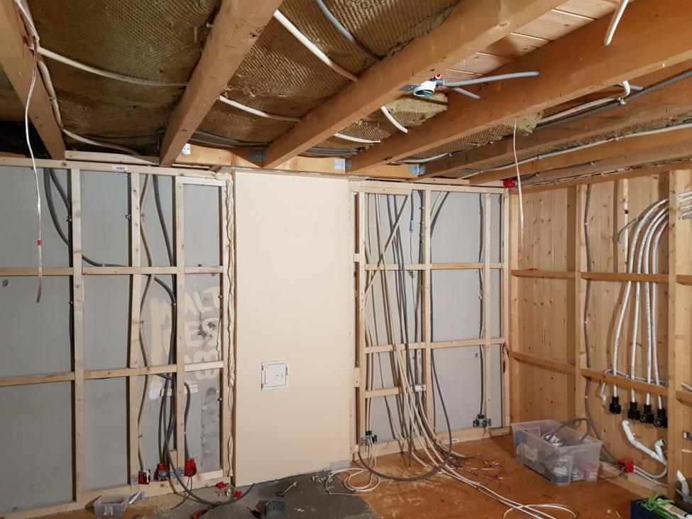

    Da er jeg ferdig med all strekking som består av følgende.
    14 høyttaler punkter (derav 4 stk surround, 4 stk atmos og 6 stk til sub)
    2 stk 16 amp kurser fordelt på 15 vegg/takbokser og 3 dimmere til belysning.
    12 stk downlights.
    2 stk bokser til HDMI
    3 stk punkter for data/lan
    1 punkt for tv/Get
    1 par for varmt og kalt vann

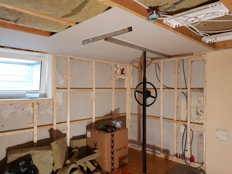

    Da har jeg begynt på taket. Tak og vegger vil by på utfordringer, da det vil bli opp til 5 hull i flere plater, og 1-5 hull i alle veggplater. Her gjelder det å holde tunga rett i munn. Totalt skal det borres 45 hull i ulike diameter til spottere, tak/vegg bokser og atmos høyttalere.
    Bruker hardgips Habito plater som er svindyre (906kr pr plate). Fikk 70% gjennom en beskjent, så da ble valget enkelt. Imponert over hardheten og stivheten på disse platene. Hodet på pesialskruene klarte ikke å trenge igjennom plata, så jeg må forrborre/frese ut hull til hodet. Drar på med tech7 på alle flater i taket, samt stivet opp mellom dragerene for flere skrufester. Leverandør lover at Habito skruer vil klare å bære 50kg, så her kan jeg skru projektor, atmos høyttalere, spottere, absorbent tak-øy og lerret rett i taket uten de tradisjonelle gipspluggene.
    1 plate demper bedre enn 2 vanlige gipsplater, og de veier 37kg, som er ca 40% tyngre enn vanlig gips.
    TIPS: Siden platene er 4-5 ganger dyrere enn vanlig gips, men har identiske mål og form, så kan de kombineres med hverandre. Der det vil bli behov for å skru fast eller henge opp tunge ting (kjøkken, skap, rack, garderobe), så bruk hardgips. resten kles inn med vanlig gips.

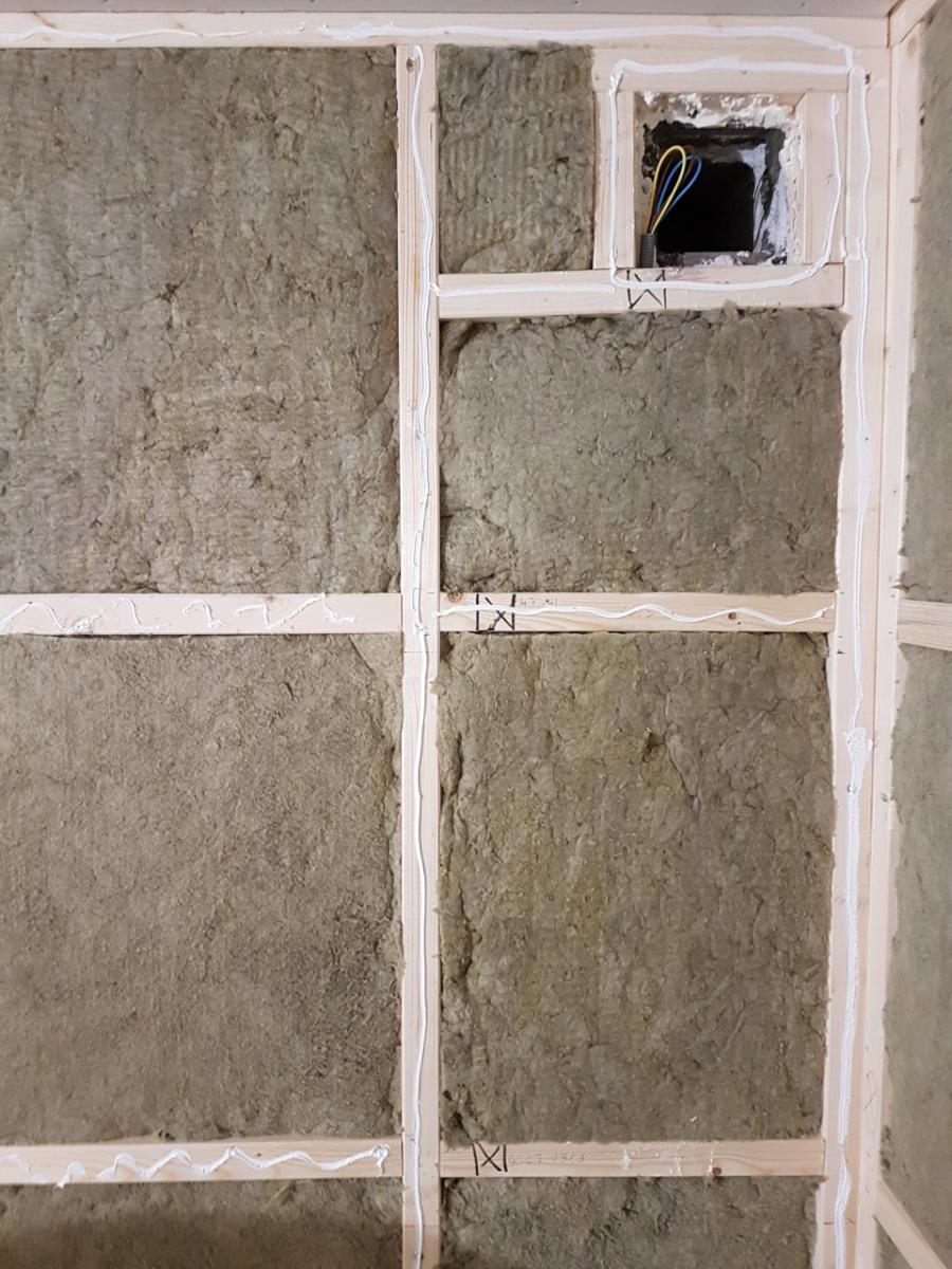

    I gang med isolering. Mye skjæring med så mye kabler. X`ene markert med tusj, minner oss demente for hvor kablene går.

    Samme vegg bare med Habito plater. Dette tar våtter og år. Med så mange bokser (32 stk) og k-rør (250 meter), så er det mye kapp i Rockwoolen og merking/måling. Blir fort 1 time pr plate, da den må sttes på plass for å se om alt passer. Ta den av igjen, så jeg får pressa litt Superfix på treverket.
    Går med litt lim :)

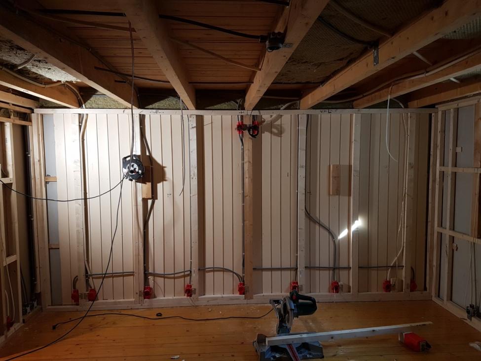

    Satan for en jobb det har vært denne helgen, men etter 40 timer, så er alle platene på plass. Anbefaler ingen å bruke 15 timer på en lørdag og bli mørbanka av blytunge Habito plater, men selv om kroppen verker, så er lettelsen over å slippe støvete isolasjon desto større. :)
    Frontvegg (bilde1)
    Bakvegg (bilde2)
