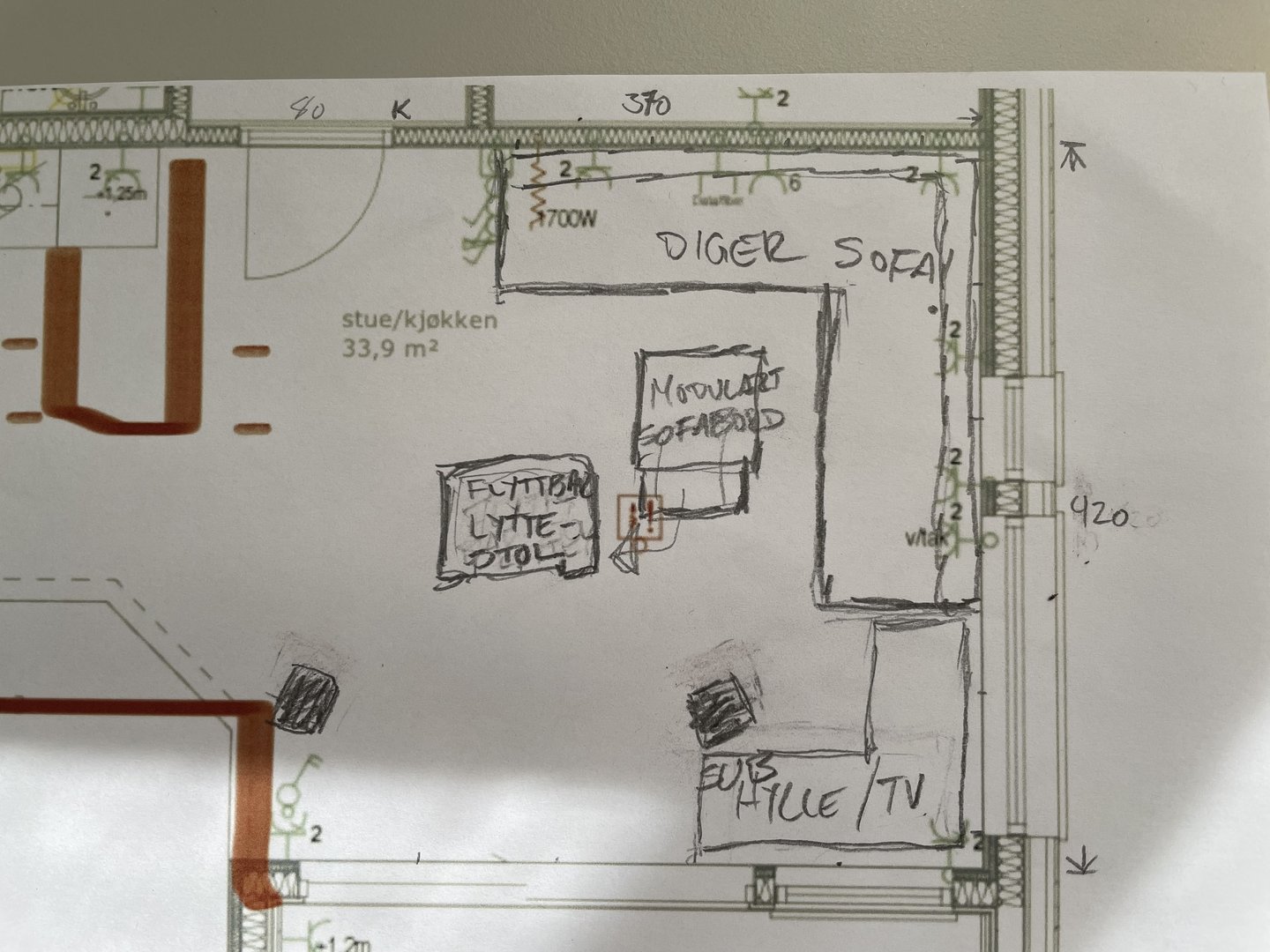

    Kartoider nær frontvegg eller (enda bedre) dipoler godt ut på gulvet. Kort lytteavstand. Drep førsterefleksjonene fra taket. Maksimer avstanden til sideveggene.

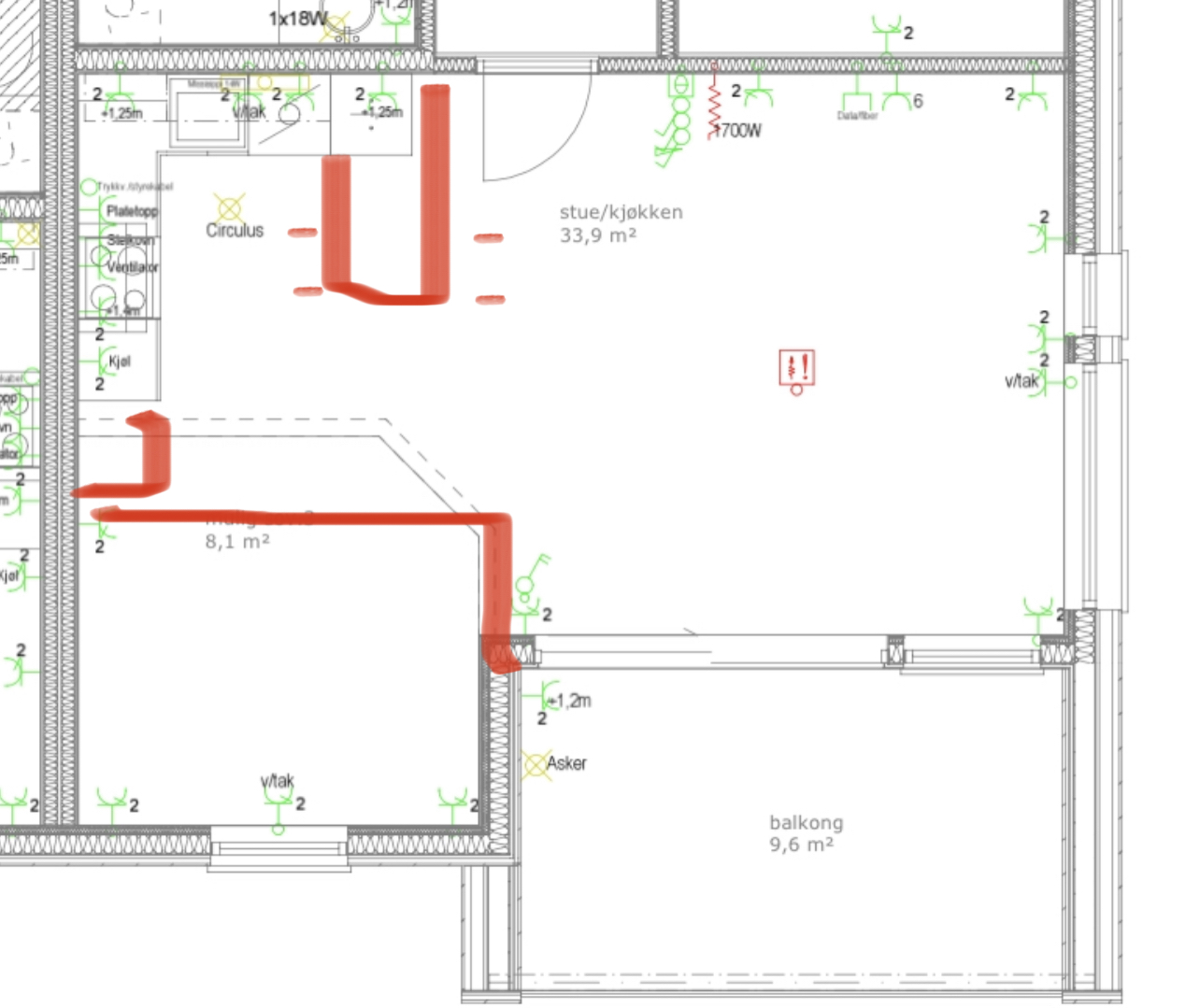

    Hvor er plantegningen? Vi trenger jo den for å fortelle deg hvordan du skal innrede!

    Det er lite areal å jobbe med. Legg ved planteikning av stova.
    Mitt val er å sette inn hjørnesofa der tv er teikna inn. Eg vil heller sjå ut, og vender sittegruppe meir mot vindauge. Vert ikkje lettare å få til lyd slik, men tek heller den utfordringa!😊

    ^Kartoider da, eller KEF LSX/LS50 Wireless pluss sub. Flyttbar lyttestol i tillegg til hjørnesofaen.
    Skal du ha tv i stuen? Hvor er åpningen til terrassen?

    I høve teikninga er planen å ha tv i kroken nederst til høgre. Skyvedøra er lengst til venstre. Når stereo vert realisert vil eg flytte tv slik at eg får den mellom høgtalarane. Det er til dømes plass til ein om lag to meter brei benk med tv og Devialet, eller KEF LSX/LS50 Wireless pluss sub. Visuelt hadde det kanskje vore den beste løysinga?
    34.230
    34.448
    Hm. Er dette et allrom med kjøkken/spis mot venstre? Skal stuen deles med mange ofte?

    Banker på med spørsmål her (sorry). Blir det vegg mot venstre? Er hjørnesofaen noe du har? Mål? Har du målsetting tegning av leiligheten/rommet? Skal TVen bruke stereolyden (det er kjekt når man ser på musikk)? Etc osv…

    Du er tilgitt!😊 Eg har hjørnesofa. Mål på den er om lag 270cmx290cm. Tv skal med tida koblast til stereo. Har ikkje nøyaktig mål, men tippar 3,5mx4m(vindauga mot balkong og så til heil vegg). Skal ta nøyaktige mål ein gong neste veke! Samt fleire bilete.

    Det blir langt fra datakontakter til tv og hifi når du snur alt mot utsikten.:)
    Blir ikke fortrolig med ideen om en stor svart skjerm foran glassveggen. Men det er meg. Kanskje jeg hadde tålt en slik staffeli-tv!
    Skulle gjerne hatt mål på den siste tegningen, eller i det minste en linjal.

    Datakontakt vert flytta til hjørnet i vindusrekka, samt 6-punkts stikkontakt. Ein lav benk med ein tv på vil hjelpe å skjule eit tak eg har god utsikt til. Ein benk vil også skjule ledningar og kontakter. Skal nokre møblar på plass der ute også, ellers er eg heilt einig med deg! Skal få tatt nøyaktige mål/teikning neste veke.

    KEF LSX kan du få brukt til under 5k hvis du er litt aktiv på finn.no. De gir overraskende god lyd for pengene, selv om de ikke river hus ved volumpådrag. En liten sub kan lønne seg, selv mikroskopiske REL T-Zero hjelper på. Skal sies at jeg er farget av at jeg har slike selv. Devialet Phantom låter flott, men koster nesten like mye som en vegg brukte LSX. Phantom Silver/105dB med en del år på baken kan du få for rundt 20k paret. Om jeg skulle valgt mellom en Phantom eller et par LSX tror jeg at jeg ville gått for sistnevnte hvis du ikke har mulighet til å kjøpe enda en Phantom ganske raskt. Phantom i mono er ganske stusselig sammenlignet med stereo.
    34.230
    34.448
    Fint med flyttet nettverksknutepunkt!
    Her ga jeg jamt f i tv, kall det idémyldring av det lite gjennomtenkte og lydegoistiske slaget. Løs lyttestol er uansett varmt anbefalt.
    Har stor tro på å henge den ene (aktive trådløse) høyttaleren på veggen til barnerommet, så kan du tilpasse den andre sammen med benk og tv og sub fra skyvefeltet til hjørnet. Altså droppe gulvstativer (se bort fra den tanken i tegningen) og bruke veggbrakett og et bordstativ som får diskanten opp til 90 cm over gulvet.

    Har stor tro på å henge den ene (aktive trådløse) høyttaleren på veggen til barnerommet, så kan du tilpasse den andre sammen med benk og tv og sub og frea skuvefeltet til hjørnet. Altså droppe gulvstativer (se bort fra den tanken i tegningen) og bruke veggbrakett og et bordstativ som får diskanten opp til 90 cm over gulvet.
    Tusen takk for innspelet. Dette er skremande likt det eg av og til har tenkt! Likar tanken med lyd i fokus. Det eg er redd for med ei slik løysing er at høgtalaren på veggen står litt utsatt til for uhell, og at hjørnet med tv vert litt "uryddig". Godt eg har god tid til å ta ei avgjerd. Sofaen har måla 298x233, og lengste del er tenkt plassert mot heil vegg. Framleis kvalifiserer den nok til tittel DIGER SOFA!😂
    Eg likar idemyldring, og ingenting er hogd i stein. Lyttestol skal også på plass!

    Jeg tror at om du velger en rolig benk (det hjørnehelvetet på min tegning glemmer vi) gjør det ikke så mye om det blir «rotete» oppå.
    Lite bekymret for en fastskrudd LSX. Dersom den havner i små barns hodehøyde kan f.eks. kassen med Briotogdeler plasseres under for å lage trafikkmøblement/sjikane.
    Det skjønar eg godt. Med born i hus er ikkje dette berre nevrosar, men ei høgst reell frykt. Kva med å la seg inspirera frå PA-verda? Der heng høgtalarane ofte høgt, og er vinkla ned mot publikum. Eg anar sjølvsagt ikkje korleis hifi-høgtalarar vil reagera på noko slikt, men reint praktisk er det iallfall ei svært barnevennleg løysing. Då kjem høgtalarane så høgt opp på veggen at same kor mykje gutane dine skulle slåst om kva dei skal sjå på tv så vil dei ikkje kunne dundra knyttneven inn i ein LSX.
    Me ser svært sjeldan hifi-høgtalarar som er hengt opp på denne måten, og det er sikkert gode grunnar til det. Dei som kan slikt kan sikkert fortelja meir om det. Men som eit kompromiss mens gutane dine slåst som verst kan det kanskje vera eit alternativ ;)
    34.230
    34.448
    Går fint an å henge høyttalerene høyere enn 90 cm til senter så lenge de vinkles. LSX er om jeg husker riktig mest lineær 15 grader på aksen.
    kan en høyttaler henge på den bittelille biten vegg mellom vindu og skyvefelt? Jeg ser for meg noe pent på idétavlen her, utriggerne på Sonus faber Snail og vegglampen Le Klint Sax.
