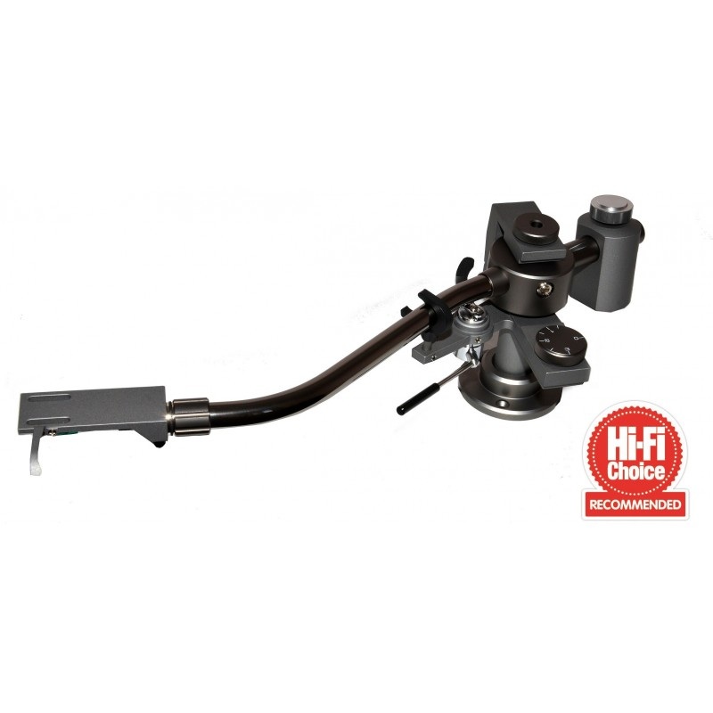

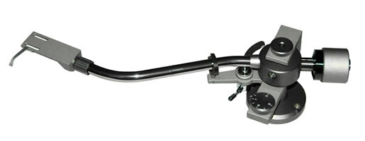

    En Jelco SA250 kaan jo kjøpes for 355 USD hos mr. 2juki - og den blir regnet som entry level armen til Jelco - mye billigere og endel dårligere enn 750.
    "The SA-250 is Jelco's entry level S-shaped arm, produced under a variety of brand names for original fitment to other manufacturers turntables."
    Ser temmelig like ut, bortsett fra at finishen er litt bedre på Transrotor:

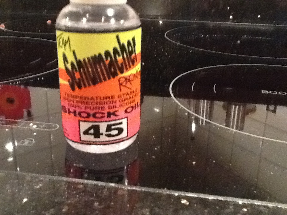

    Har lurt litt på hvilken viskositet dempeoljen til Jelco SA750D har. Sendte like godt en e-post til Jelco og fikk til svar at den har en viskositet på 500 cst.
    Er ikke dette en veldig tynn olje når det skal dempes så nær omdreiningspunktet for armen? Uni-pivot armer som også har dempingen rundt omdreiningspunktet skal jo ha olje med viskositet på 500000 cst til 600000 cst. ( Silicone Damping Fluid For Tonearm Cueing Mechanisms, Damping Troughs and Monopivots ) Og med den viskositeten nærmer vel oljen seg grease.
    Jeg går ut fra at Jelco vet hva de driver med, men det hadde vært interessant med litt synspunkt på dette:)
    Hva er det forresten som skal dempes med denne dempeinnretningen? Er det vibrasjoner i armen, eller er det svingningene i armen som oppstår p.g.a fjæringen i nåleopphenget i pickupen når det spilles ujevne plater?

    Jeg gjorde det bare enkelt og kjøpte oljen fra Jelco, jeg. ;)
    Dempeoljen skal stoppe resonnanser fra pickupen, altså hindre armen i å vibrere med de frekvensene som stiften fanger opp fra plata.

    Forsynte meg på jobben. Ukjent viskositet, men jeg mener at den er litt tykkere enn originalen som fulgte armen.
    Jeg må tilstå at jeg ikke er istand til å høre forskjell på om jeg bruker demping eller ikke på armen:)

    Når det gjelder dempeolje til Jelco750 kan denne oljen benyttes. Den får du kjøpt i nesten all RC butikker. Fungerer perfekt.
