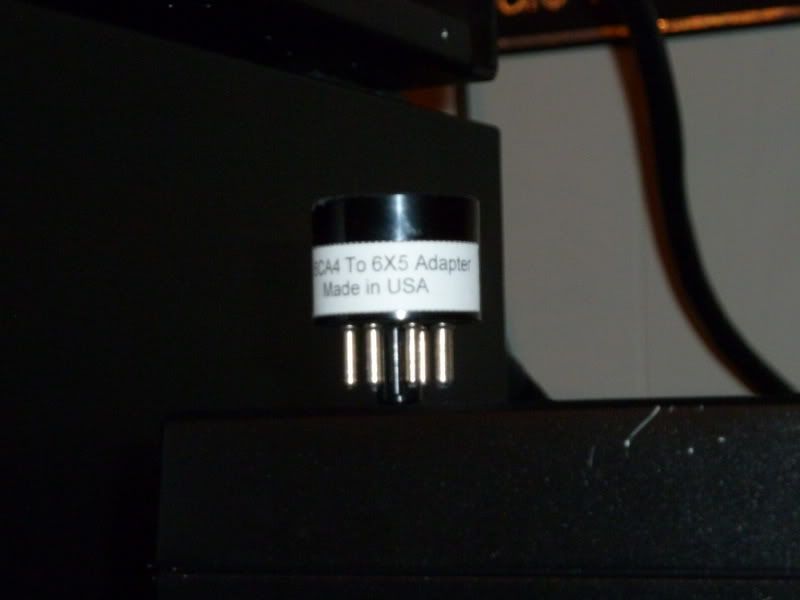

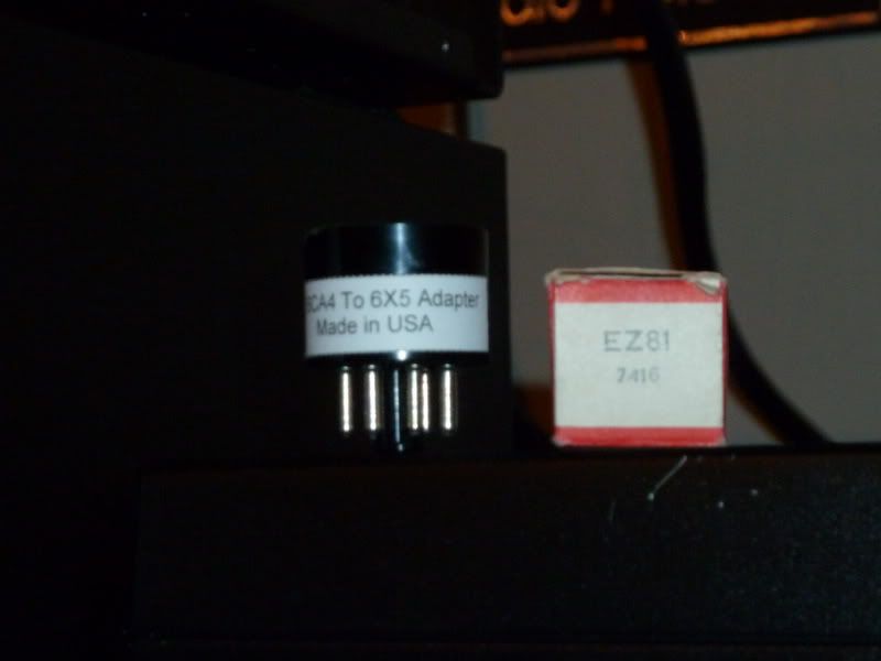

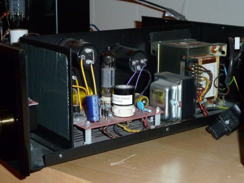

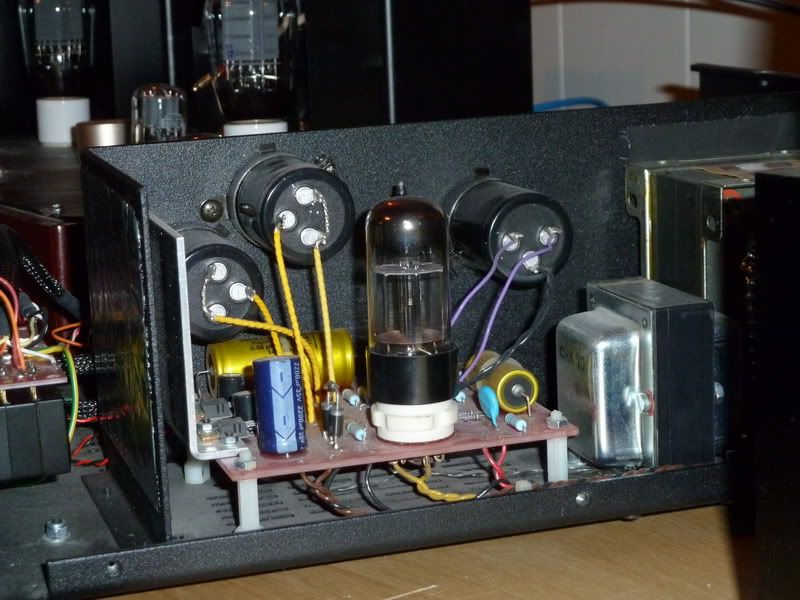

    Fan nei, vil ikke begynne å tøyse med favoritt pre'n min :)
    EZ80 skal være litt lavere.
    Tror heller ikke EZ81 er ideelt som likeretter. Ikke fått hørt så mye ennå. Først opp, rødmix - kaffe så ned og høre litt.
    Edit. Iflg BHO som jeg har lånt rørene av klarte jeg selvsagt å sette i det som synger på siste verset. Så etter en liten kaffeskvett så skal jeg ned og sette i det bra røret ;)
    /jan

    næmmen se der, ja.
    mannen er jo effektiv som få.
    moro, janr, fine bilder.
    på bp'n min er det også stor forskjell på ez80 og ez81, og det var ganske overraskende.
    80 er litt varmere, mer body, litt mykere lyd og bedre sammenheng. 81 er mer råskinn, tøffere i trynet, mektigere bass, bedre makrodynamikk.
    jeg endte opp med å fortrekke 80, og skal rolle videre på denne varianten.

    81 er for høyt 8)
    4-5 mm om å gjøre. Ser at 80 er 1 cm kortere.
    Det som var litt overraskende var at det var såpass stor forskjell på 6x5 og ez81. Aldri opplevd forskjeller å snakke om på likeretter rør. 81 røret var nok hakket vassere enn 6x5.

    EZ 81 kan levere høyere spenning enn 80
    fint å vite om man trenger mere krem
    Leif
    Mm, sant.

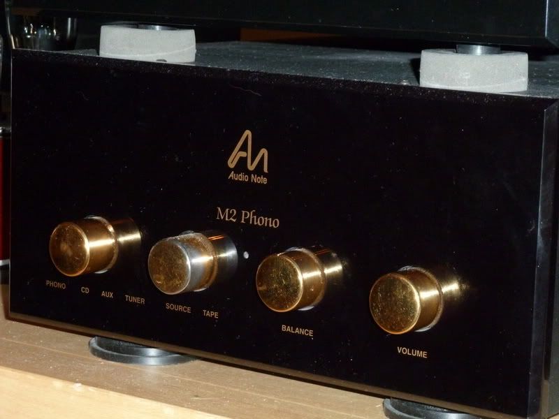

    Synd det røret ikke var litt lavere for da tror jeg faktisk det hadde blitt stående.
    Men men, teste med ett 80 rør etterhvert og se hvordan det fungerer.
    Det som er sikkert er at ez81 gjør mere godt i M2'n enn 6x5, lydmessig.
    /jan

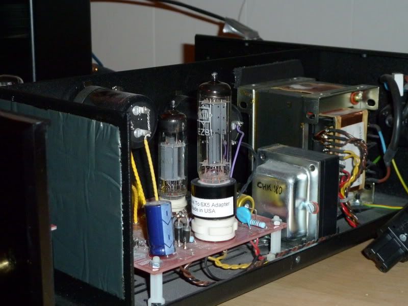

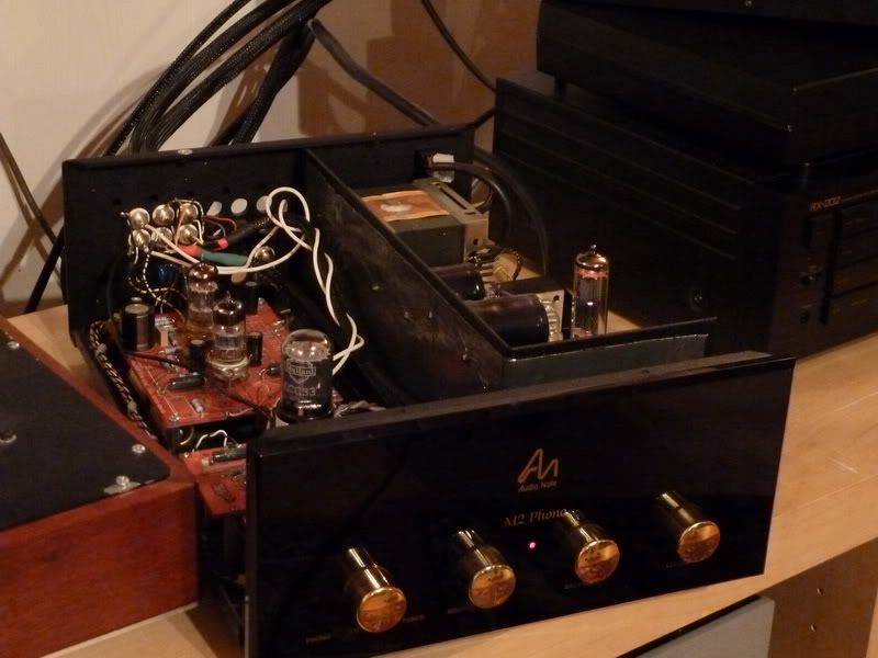

    Har for så vidt bestemt meg for EZ80/81 likerettere, med litt hjelp fra BHO. Som forøvrig meldte seg og verkstedet i kjellern, frivillig, til å hjelpe med "modifiseringen" :)
    Adapter er ikke så veldig aktuelt så det blir å sette inn en ekstra sokkel (noval) til EZ rørene.
    Vi har vel ett par ideer om hvordan det skal gjøres ;)
    Sokkelen til 6X5 (octal) blir stående, alt blir selvsagt reversibelt.
    Hvorfor bytte ut 6X5 likeretter'n med EZ80/81 ??? Enkelt, det er ett bedre rør, både til jobben og for ørene mine.
    Nå trodde ikke jeg at det skulle være såpass stor forskjell på likeretter rør må jeg innrømme.
    Har da heller ikke hørt EZ rørene i AN tidligere, men lekt litt med forskjellige 6X5 rør har man jo.
    Canales/BHO/gut_man bruker EZ rørene i BP ampene sine, dvs psu'ene. De funker jo tydeligvis der.

    Prøvd 4 forskjellige 6x5 rør og kan ærlig talt ikke si at det er forskjeller å snakke om.
    Bittelitt å hente på regulator (ECL82) men også der relarivt små nyanser.
    Opplevde forskjeller på ez81 og 6x5gt her hos meg, EZ er helt klart ett åpnere rør.
    Med det menes mindre slørete enn 6x5 - alt i musikken blir mere definert - litt tøffere rør enn 6x5 - og helt klart luftigere/åpnere. Det artige oppi det hele er at det røret er mere "hifi" enn 6x5, og jeg er ikke alltid så glad i denslags men i M2 fungerer det.
