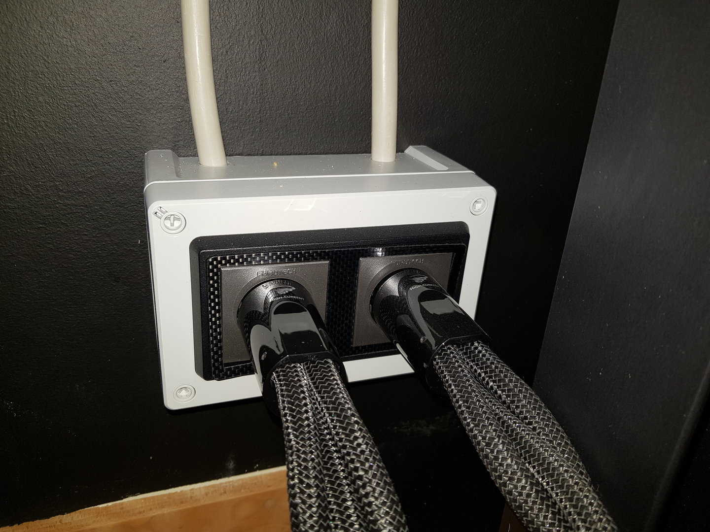

    Jeg foreslår denne løsning. Men denne her løsning med et installationskabel til hvert apparat er klart den bedste løsning.
    Jeg brugte før en Furutech strømskinne samt 2 Vibex. Vibex er bedst.
    Jeg ar brugt 8 installationskabler med 5 x 6 kvadrat forbundet med 2 x 6 kvadrat til fase og nullederen og 1 x 6 kvadrat til jord. Sikringsafbryderen er et Klangmodul Det er så godt. De ender i et Furutech vægudtag.
    Jeg har også 2 installationskabler på et LK Nes 16 amp med 5 x 2,5 kvadrat. De er så forbundet som 2 x 2,5 kvadrat til fase og nul. 1 x 2,5 kvadrat til jord.. De ender også i et Furutech vægudtag.
    Der er lydmæssig forskel med forskel i dynamik, basgengivelse og dyb basgengivelse.
    Bedst er Klangmodul og 5 x 6 kvadrat og lidt mindre godt er så LK Ness og 5 x 2,5 kvadrat installationskabel.
    Når man tager et strømkabel ud af sin Vibex fordeler boks og sætter det ind i Furutech væk kontakt, giver det en renere lyd f.eks. fra et drev.

    Nyd du bare dine popcorn.
    Det er nemt nok at gøre sjov, men nok sværere at modbevise.
    Jeg har ingen elektriker uddannelse. Bare så er det sagt. 🙂 Derfor gør jeg nok en del, som en elektriker er skolet til, ikke betyder noget. Og ikke for at miskreditere elektrikere.
    Grunden til, at jeg har afprøvet dette her er, at Modifix, der har bygget mine højttalere, fortalte mig, at han viste, at de højttalere kunne yde mere dynamisk end hos mig. Jeg viste fra tidligere, at en billig fordelerboks og tyndt strømkabler i den grad kan mindske dynamiken.
    Jeg havde egen gruppe fået lagt ind til hi-fien med 2 instalitionskabler på hver 5 × 2,5 kvadrat og LKNES.
    Kunne det gøres bedre?
    Et instalitionskabel koster ikke noget særligt, så det var en beskeden merpris at gå op til 5 x 6 kvadrat. Så hvorfor ikke gøre det. Resultatet er omtalt I en anden tråd
    Jeg bibeholdte de 5 x 2,5 kvadrat for at kunne sammenligne bagefter, og ja der er forskel. Det er nemt at flytte strømkabler fra mine 2 monoblokke og lytte.
    Til venstre: 5 x 6 kvadrat og Klangmodul sikringsholder.
    Til højre: 5 x 2,5 kvadrat og LKNES sikringsholder.

    Den kombinasjonen av kontakt/støpsel til høyre = A Disaster waiting to happen....

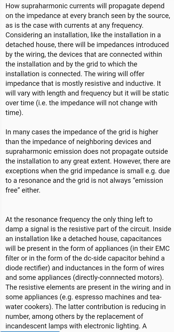

    Det smutsiga nätet - Artikelarkiv - Euphonia Audioforum (euphonia-audioforum.se)
    Det smutsiga nätet
    En genomgång av de parametrar som påverkar kvalitén på din strömförsöjning
    Text och bilder: Peo Karlshamn Juli 2016
    Den här artikeln är en sammanfattad version av tråden "Det smutsiga nätet" och syftet är att försöka ge en större förståelse för vad som döljer sig bakom " två hål i väggen", varför vi kan få så olika resultat med olika strömprodukter, varför det kan låta olika bra vid olika tider på dygnet samt att belysa en del av de problem och störningar som finns på vårt elnät. Artikeln är inte heltäckande, men kan förhoppningsvis ändå förklara vad vi har att göra med. Jag kommer att blanda rena fakta med mina egna mätresultat och erfarenheter, men jag ska försöka vara tydlig med vad som är vad. Några av de parametrar som påverkar kvalitén på strömförsöjningen i en hifi-anläggning är följande:
    Artikeln beskriver var dessa parametrar förekommer, vad de innebär och hur man kan påverka dem med olika val och lösningar. I grova drag är artikeln uppbyggd enligt denna dagordning.

    Men det er ikke noe poeng å få ned impedansen på kursen til stereoen?
    Lavere impedans gjør også at nettstøy lettere kommer stereoen.
    Så kan du gjerne ha et nettfilter eller 2, og hva gjør de - jo de reduserer impedansen igjen.
    ymir
    13.12.2013
    5.301
    5.017
    Lav kildeimpedansen har jeg ordnet meg for lenge siden. Dessverre ikke det lureste 🙂
    Som OMF sier, støy fra laster i installasjonen blir kanalisert til kurs med lav impedans.
    Har kursen lav kildeimpedansen vil i tillegg nettfiltre ikke fungere, og er den svært lav vil støyen under 150khz bli forsterket. Vanskelig å få i både pose og sekk, som vanlig. Men en bør allikevel som en tommelfingerregel søke en lav kildeimpedansen. Komplekst tema 😛

    Så lenge problemstøyen som oftest flyter mellom lasten i installasjonen er det den/de kablene som teller. Eks kurs 1 er 3m og kurs 2 er 10m eller andre lengder-kurser. Da er det som nevnt impedans til last og kabel en skal tenke på.
    Måler er spenningsfall direkte i stikkontakt får en kun R verdien, ikke impedans Z.
    En får bare en pekepinn på ståa.
    I tillegg måles da i praksis " kildeimpedansen " helt tilbake til generator.

    Skulle nesten brukt kabel løftere, stikkontak fjæra blir da bøyd :oops:
    Helt rabiat hele det konseptet. Livsfarlig. Voldsom belastning på støpselpinnene og de fjærende hylsene i stikkontakta. Kraft x arm er hinsides hva det bør være. Minste bevegelse i disse monsterkablene og du belaster delene fryktelig. Over tid så er det fare for gnistdannelser, lysbuer, nedsatt kontakt og tilhørende økning i overgangsmotstanden. Brått er brannen et faktum.
    Det er en grunn til at dette er støpsler/kontakter beregnet og tillatt for maks. 16A belastning og 2,5 mm2 kabel. Skremmende at hififolk lefler med 230V på denne måten, enten er de rett og slett dumme, uvitende eller ignorante. Sansynligvis en miks av dette. Og bare for et "tweak" som i beste fall har 0 innflytelse på (reell) lyd og i verste fall er livsfarlig.
