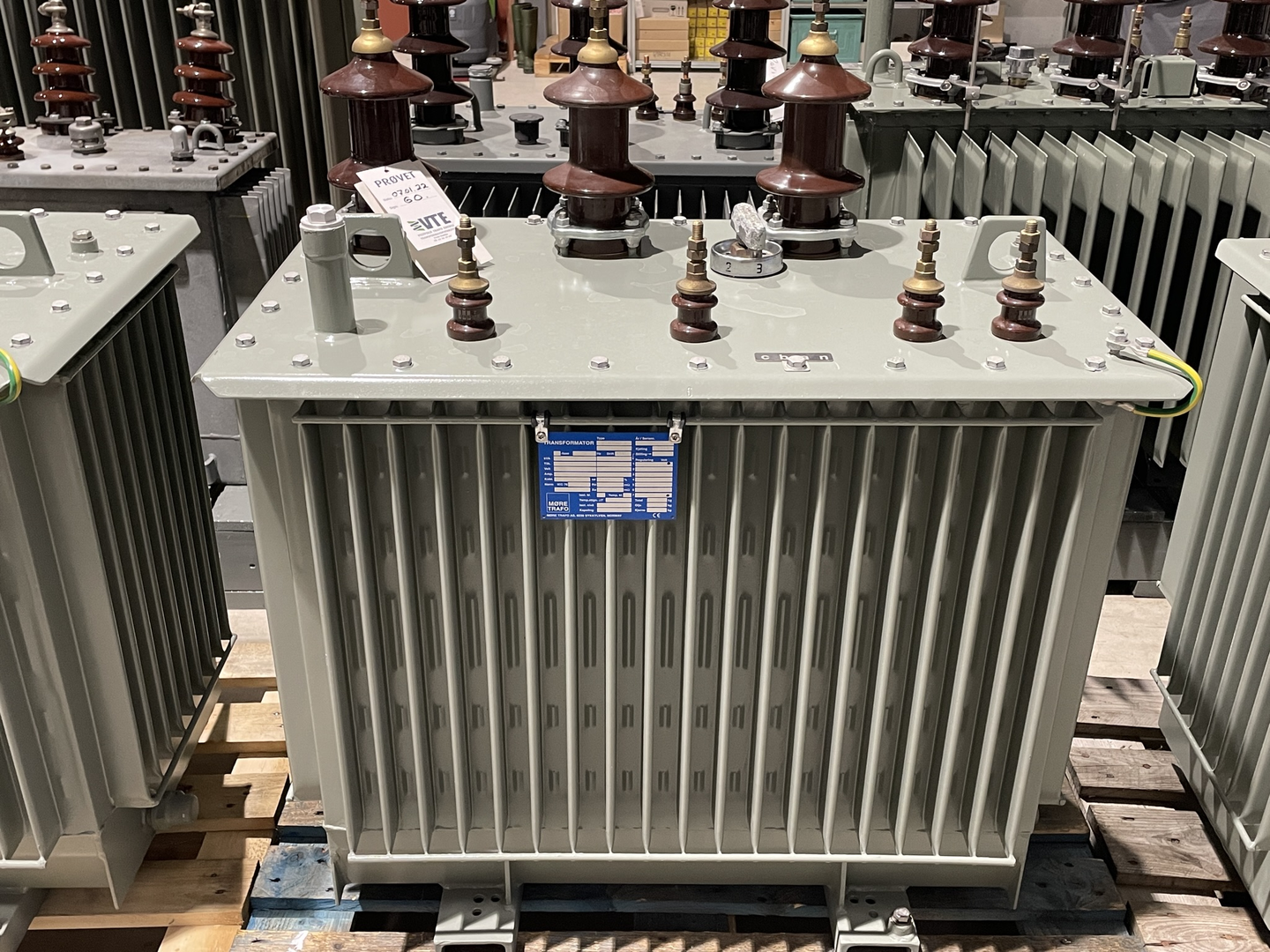

    Denne lille nussekige 100KVA (700kg) 3 fas trafoen.
    CE merkingen er i orden også
    Har man f.eks. en 11Kv linje i nærheten og kobler denne med noen tynne jumper kabler på ABC inntakene (treger jo bare å tåle 5-6 ampere?) og plasserer den i hifi stua og kobler via abcn uttakene med tykke "startkabler" direkte til hifi utstyret, er jeg sikker på at dette blir meget farlig, men med ganske lav utgangsimpedans og nydelig diskant over 50Hz brum fra trafoen..

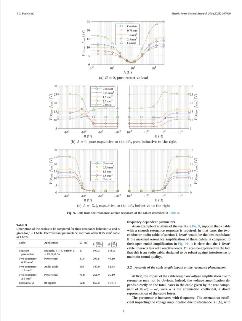

    Litt litteratur om kabler og støy, også "audio kabel"
    "If you can't convince them, then confuse them" er det vel noe som heter...
    Er ikke så sikker på at du har forstått halvparten av den literaturen du selv anbefaler og linker til, for det virker ikke som du skjønner hvor feil det blir å bruke dette i en hver sammenheng slik du gjør her i forumet.
    Slik jeg tolket literaturen var det beregninger og simuleringer for utvikling av bedre filtrering av strømproduserende utstyr (som kan gi supraharmoniske støyproblemer) som skal kobles inn og samkjøres i strømnettet. Dette for å ungå å lage for store avvik og støy problemer på mottaker siden.
