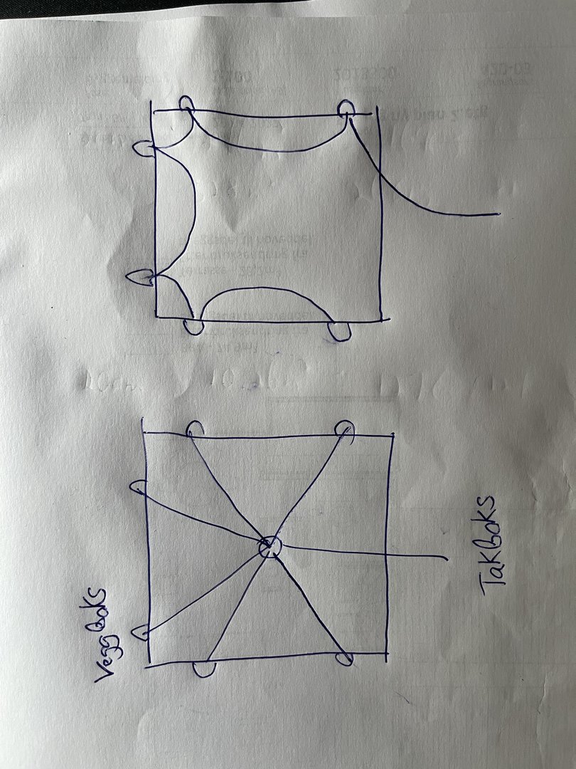

    Du bruker litt feil betegnelser - og prater i "enlinjeskjema".
    Tror jeg har funnet konklusjon som kanskje tilfredsstiller alle og ingen misforståelser kan oppstå.
    Kablene er koblet i pararell.
    Selve stikkontaktene er satt opp i serie.
    Da er vi kanskje enig alle mann og filtrene som er utgangspunket kan diskuteres.

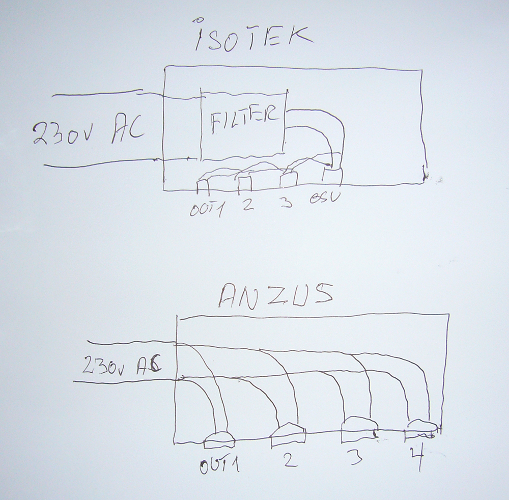

    @larsmartin
    Er ikke så bra på å tegne, men gjør et forsøk.
    Slik jeg oppfatter det, du si´r er det sånn??
    Komponentene i Isotek filtret sitter i serie (spoler)og parallel (kondisser),..... dette er definisjon på et filter.
    Anzus distribuerer strømmen.
    Det, Anzus gjør, er akkurat det samme som støpslene dine i veggen gjør i utgangspunkt. Ingen tvil om at kvalitet på støpsel og
    kabler i Anzus´en er i topp. Men det er jo bare et extra led i strømtilførsel, hvorenn lite tabet måtte være, så er det et tap.
    Og når det ovenikjøpet er et tap i 100.000+ klassen, da gråter jeg bare over, at noen har så mange penger, at de kan kaste dem
    ut på 100.000+ kr. tull. Dette er slett og rett ........ finner ikke ord 😭

    Tegningen Til Larsmartin forklarer hva han mener med serie( selv om det teknisk er i paralell) kabelen med 2 paralelle ledere er koblet fra ett punkt/uttak til det neste. Dvs de er på samme kurs, men apparatene er elektrisk sett alltid i parallell og fødes fra L og N på kursen( les 2-lederkabelen) det kommer fra. Det er slik en elektriker enkelt kan sette opp en stikkontakt til uten å hente et nytt lederpar helt fra sikringsskapet. Det Larsmartin kaller paralell er å lage en forgrening med 2-lederkabalen fra ett felles punkt. Hadde utgangspunktet for forgreningen vært sikringsskapet hadde man kalt det 2 ulike kurser. Men går det fra samme» takboks «er det bare en forgrening på samme kurs.

    @larsmartin
    Vis vedlegget 834640
    Det er riktig, slik jeg har forstått de er koblet. Er selvsagt alltid 2 ledninger i pararell, men det er merkelig å dra det frem, det er selvfølgelig strøm i anlegget.

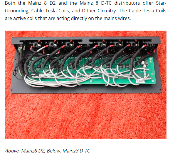

    Hadde vært interessant å lese litt mer dyptgående rundt oppbyggning, dokumenterte målinger for hvor mye og hvilke frekvens spekter som behandles i slike filtere.
    Linker og info jeg har funnet til nå angående Ansuz har blandt annet beskrevet bruk av Tesla coil
    min forståelse av hva en tesla coil er er mer i retning av dette , så det må jo være feilinfo.

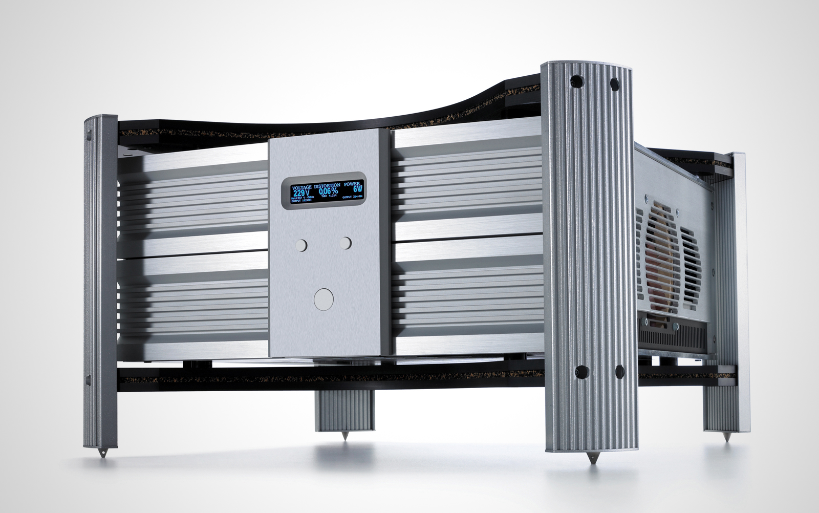

    Uansett hva disse jævla boksene måtte gjøre eller ikke gjøre med både strøm og lyd er det for meg fullstendig ubegripelig at ikke absolutt alle setter foten ned når de ser prislappen. Hva skulle liksom forsvare 210.000 kroner for det her? :rolleyes:
