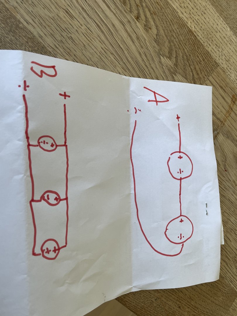

    Se så flink jeg er til å tegne 🤣 Hvilken er serie og hvilken er parallell, mener du?

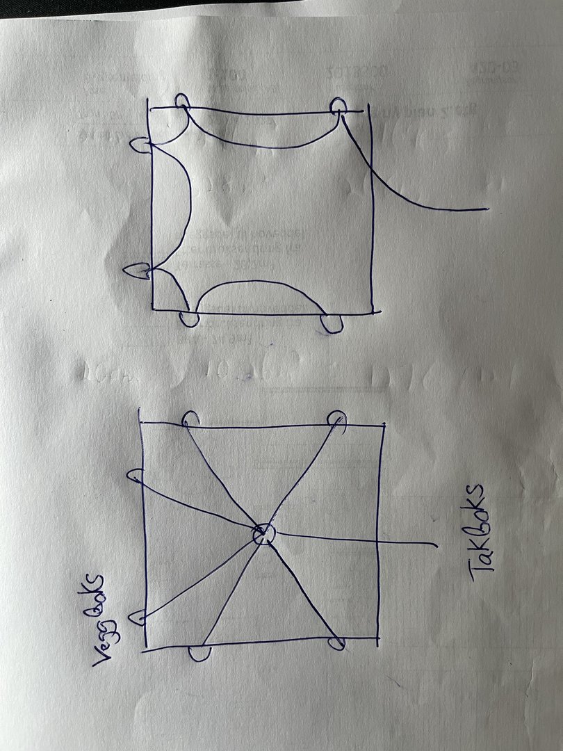

    På lavere nivå om jeg kan kalle det er alt pararellt koblet, det jeg skriver jeg filteret er også.
    Men for å få mest effekt kobles kontaktene i serie og ikke pararell. Du forstår heller ikke forskjellen på eksemplene mine?
    Eksempel 1: ledningen går fra kontakt til kontakt
    Eksempel 2: Alle ledningene til kontakter går fra et felles takpunkt

    Ja…. Jo… de er kobler i en serie, eller hverandre om du vil, men det er fremdeles en parallell kobling.

    En ting til. Hva skjer med juletrebelysningen når en pære ryker? Disse står i serie. Hvis stikkontaktene var i serie, måtte du hatt en kontakt i hver for å ikke få brudd.

    Men har du erfaring som elektriker så veit du på språket blei kontaktene koblet i pararell i takboks, mens siste 30 årene i serie fra boks til boks.
    Men selvsagt pararell i boksen, men ikke det som er diskusjon eller tema her, men det må selvsagt vrenges til det for å lage det vanskelig.

    Lag en tegning som illustrerer eksemplene dine, da. Forklaringene dine er ikke spesielt oppklarende.

    I forhold til spredning av støy fra komponent til komponent antar jeg takpunkt eksempelet er best, men skal filteret ha effekt er eksempelet fra kontakt til kontakt best. Det jeg prøver å få frem som er poenget.

    Den øverste er serie kobling. Jeg ville blitt skremt hvis noen hadde koblet slik. Du får brudd hvis stikkontakten ikke er i bruk. Vet jeg kverulerer du, men slik du tegner funker ikke. I en båthavn ligger båtene parallelt ut fra bryggen. I et slep er de i serie.

    Det er faktisk du som kverulerer og nekter å godta en normert teknisk forklaring. Alle kontaktene er i parallell, - men noen er fordelt langs en kabel mens de andre er stjerneforgreinet....
    Da jobber du ikke som elektriker, slik har det vært koblet siste 30 årene, kabelen er selvsagt gjennomgående i hvert punkt.
