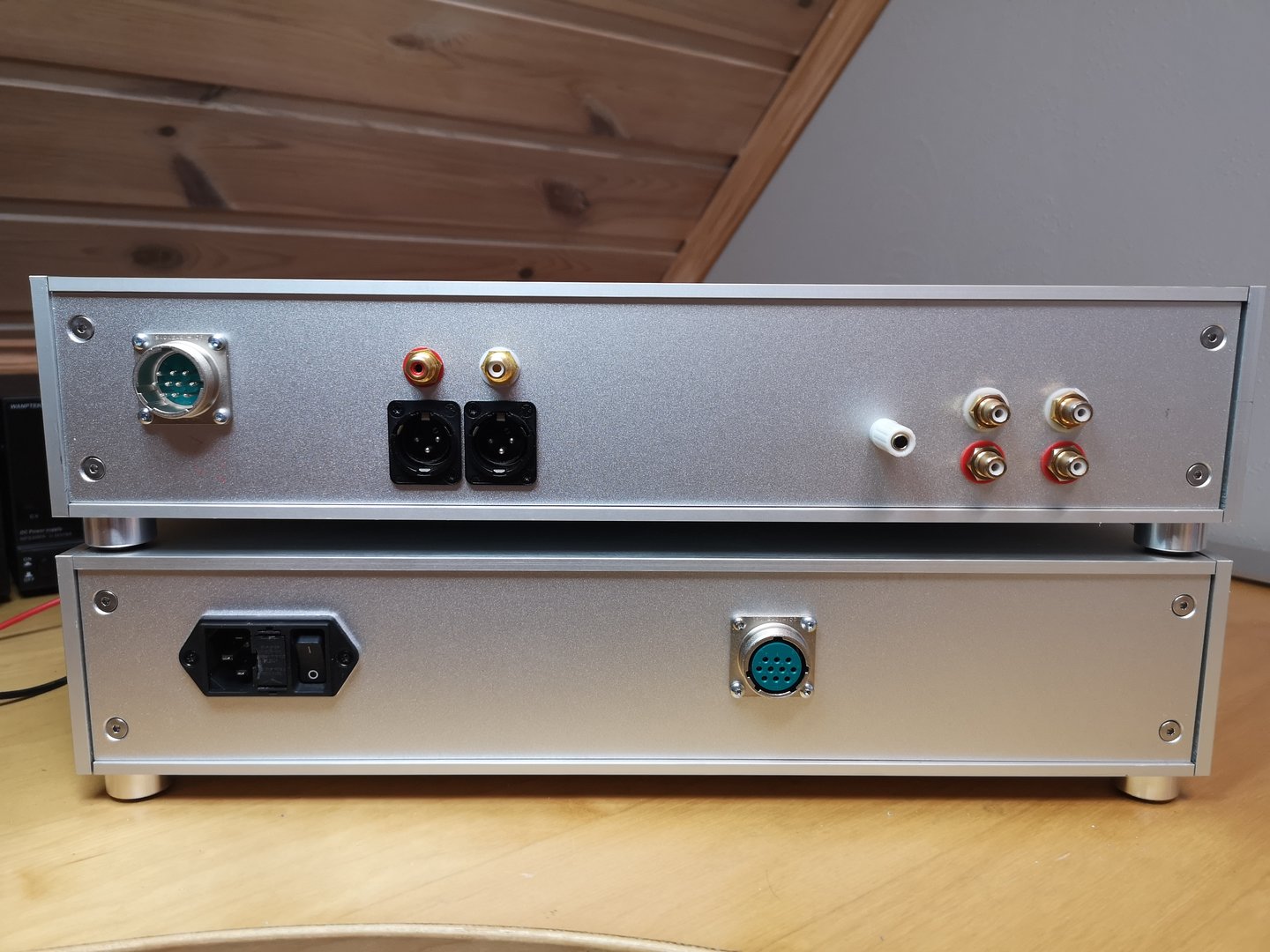

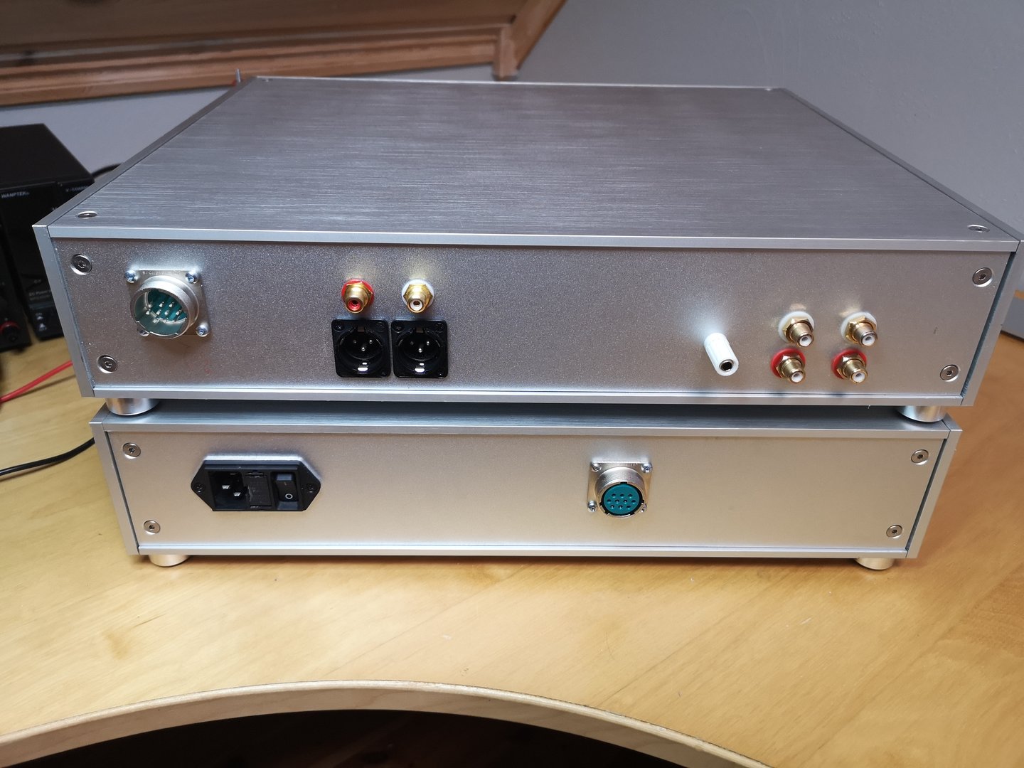

    På høy tid å fortsette på P.L XP 25 klonen !
    Hei :)
    Det ble et lengre avbrekk enn planlagt på dette prosjektet av ulike årsaker. Men, nå er jeg i gang igjen !
    Bakplatene har vært en tur hos min nabo for litt småflikking og tilpasning. Dette pga. noen småfeil i arbeidstegningene fra min 80 år gamle tekniske tegner.
    Jeg hadde også prøvemontert bakplaten til power supply speilvendt :LOL:. Hastverk før ferieturen til hytta !
    Nå passer alt mye bedre, og ser slik ut:
    Nå ble det mer likt originalen, og passform mellom sideplater og lokk flukter tettere.
    Da kan jeg begynne å jobbe med innvending kabling...........
    Mvh.
    Johnny
    Hei :)
    Vis vedlegget 1055942
    Vis vedlegget 1055943
    Vis vedlegget 1055944
    Mvh.
    Johnny

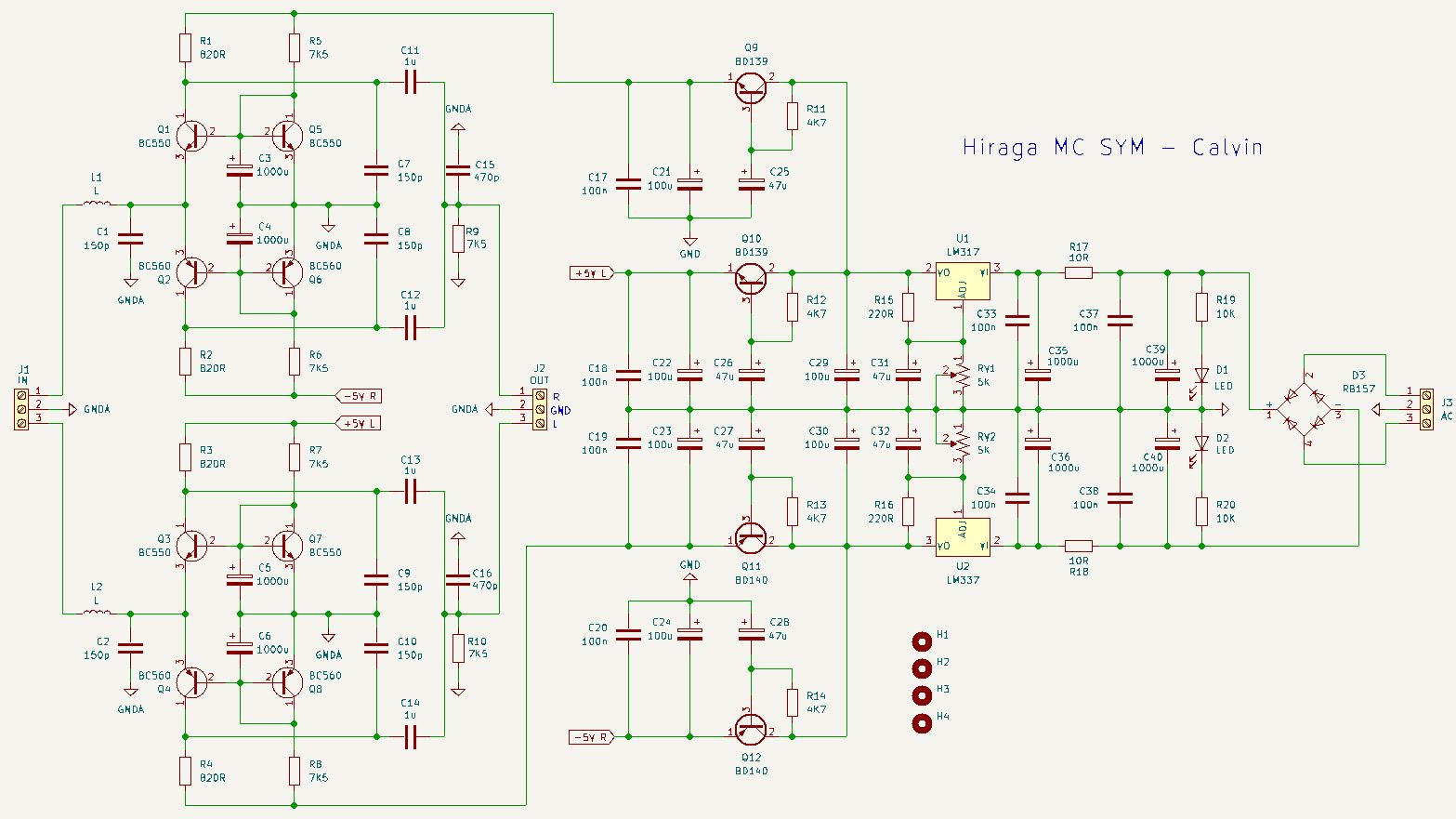

    Hi Johnny og alle andre.
    Jeg håper ikke jeg er ufin når jeg ber om litt råd i denne tråden. Kanskje jeg burde starte en ny tråd bare for dette spørsmålet, men siden alle de glupe folka er samlet her, så prøver jeg.
    Har akkurat lagt ut et kort for en symmetrisk Hiraga'ish MC-preamp, med on-board PSU. Spørsmålet er jordingsregimet.
    Slik det er ut nå er GND på preamp og PSU ikke koblet sammen på kortet.
    Er det en dårlig ide?
    Er det best å koble sammen jord på P2 og PSU jord? (Har mest lyst til dette, hehe)
    Er det bedre å koble input jord med løs ledning til PSU jord?
    Eller noe helt annet?
    :) morten

    Blir interessant å se hva svar du evt får...jeg sliter litt med det samme i to Xono kloner jeg bygde... noe restbrum ved bruk av MC....
    Signaljord og PSU jord må jo nødvendigvis koble sammen et eller annet sted for at kretsene skal fungere korrekt... hva og hvordan fortoner seg av og til mer som magi en sunn logikk....
    Hei :)
    Vil vel kanskje være mest naturlig å koble sammen slik du har lyst til (J2 til PSU jord)
    Men, slik @Aurora sier, så er det kanskje ikke noe fasitsvar. Du får nesten prøve deg fram.....
    Et av prosjektene som er testet og monteres i disse dager er en MC/MM RIAA fra LT datablad for LT1115. Klassisk Jim Williams appnote! Null støy, null brum. Så og si, da!
    Så hvis du ikke får bukt med brummen, så kan denne anbefales.

    Jeg ville prøvd først uten å koble sammen signal og psu jord (fortrinnsvis også uten nettjord om tilrådelig). Kretsen er nær samme prinsipp som common base forsterkerne til W. Marshall Leach jr, :
    På min X-Ono klon (som jeg akkurat har solgt), gikk Signal Ground bare til input, og 0/midtpunkt fra høyre og venstre
    forsyning til forsyning inn og til chassis/ground-terminalen. Dønn tyst..... Ikke hørbart brum i det hele tatt ;)

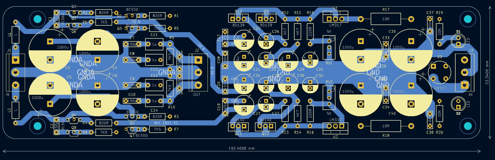

    Da har varmen fått satt seg på hobbyrommet (y). Jeg kommer til å prøve å få P.L. XP 25 klonen ferdig først.
    Mye gjenstår å få gjort med dette settet innvendig !
    We found some late findings, improvement for the XP25. Did you get the latest mods?
    På Mandag får jeg tilsendt de siste oppdateringer (mods.) som har blitt gjort, siden den gang jeg holdt på med denne.
    Mvh.
    Johnny
    Ine123
    20.09.2013
    2.892
    4.885
    Halden
    Hei :)
    Da har jeg (meget forsinket) fått siste oppdatering.
    Google translate:
    Hei. Etter utallige tester og eksperimenter prøvde vi å senke støygulvet i forforsterkeren, spesielt ved høy forsterkning. Jeg var fortsatt ikke fornøyd og kan høre linjestøy ved å bruke en hodetelefonforsterker på utgangen, min beste test for å teste støy.
    Jeg foretrekker at phono-forforsterkeren min er helt lydløs, og originalen var lydløs ifølge anmeldelser.
    Til slutt fant vi ut at transformatorene (Hammond) jeg brukte i den eksterne strømforsyningen induserte støy et sted i strømforsyningen, muligens direkte inn i de store kondensatorene. Så selv om du flyttet strømforsyningen lengre bort fra forforsterkeren, var støyen fortsatt der.
    Vi fant ut at løsningen var å erstatte hammondtransformatorene med toroidale, med metallskjermhette over dem, og hettene koblet til jord med en jumper.
    Vennen min kuttet ut metallskjermklokken slik at de ikke berører kretskortet. For meg planlegger jeg å bruke et isolasjonslag.
    Så løsningen er å kjøpe disse transformatorene og skjermene, for å erstatte Hammond trafoene.
    Deler som skal bestilles er : (Fra Antek)
    1X AN-0112 - 10VA 12V
    2X AN-0230 - 25VA 30V
    • 1 x CA Economic ståldeksel for AN-0112
    (Ståldeksel: CA-001)
    • 2 x CA Economic ståldeksel for AN-0230
    (Ståldeksel: CA-002)
    Voilà! etter dette siste blir forforsterkeren helt stille... og oppfyller de originale spesifikasjonene.

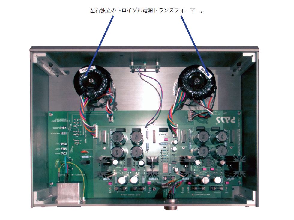

    Håper at kanskje at Armand har en kommentar til dette ? Dette strider jo litt imot dette : ?
    Tror til og med @Armand er enig med meg, ang. valg av trafoer denne gang ?

    Nydelig. Primær og sekundærviklinger har ikke godt av for intim kontakt ;)

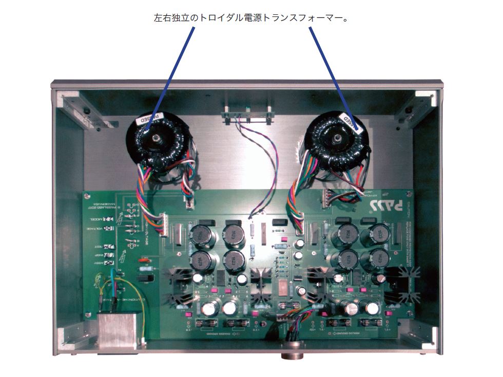

    Torodiale transformatorer har to store fordeler. De har lav lekkasje av magnetisk fluks rundt seg og de er effektive. Ulempen er høy kapasitiv kobling mellom primær og sekundær som overfører støy fra primær til sekundær.
    Hammond transformatorene er motsatt. At de er mindre effektive betyr lite i apparater som trekker lite strøm, men utstrålt støy er et problem hvis de står for nær høyimpedante noder i kretsløpet. Skjerming og layout blir dermed viktig.
    Jeg tviler på at trafoene lager støy inn på kondensatorene. Jeg setter en knapp på at det er baner på kretskortet som plukker opp feltene fra trafoene.
