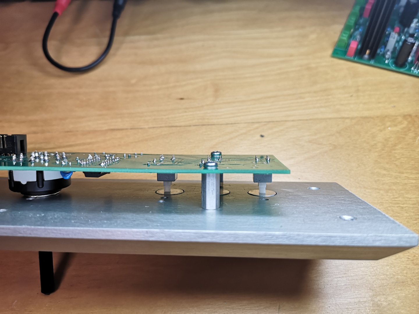

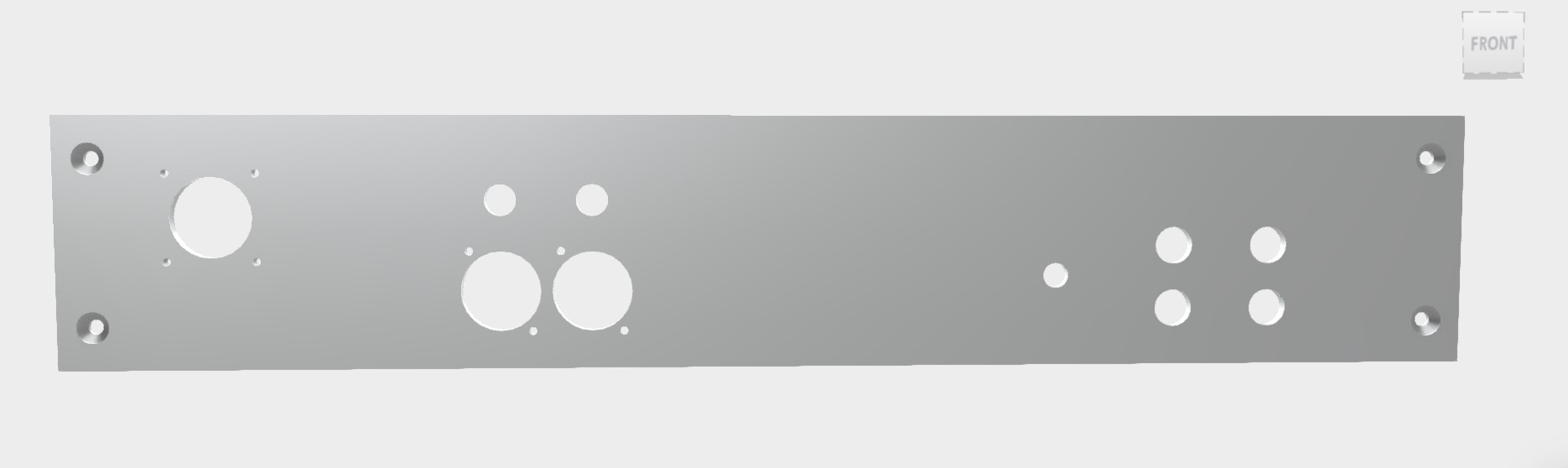

    Frontplaten er nå hos min nabo (pensjonert verktøymaker), for en ned fresing og tilpasning til selve trykknappene. Ganske omstendelig dette her, for å få en perfect fit mellom switch og knapp
    Min gode nabo kom og leverte frontplaten på døren i dag. Han hadde til og med laget nedsenkningsverktøyet, spesielt for bare denne nedsenkningen av mine tre knapper.
    Jeg hadde boret og gjenget frontplaten for de to avstandsstykkene. Avstandsstykkene ble filet ned til passende lengde. Resultat:
    Perfect fit !

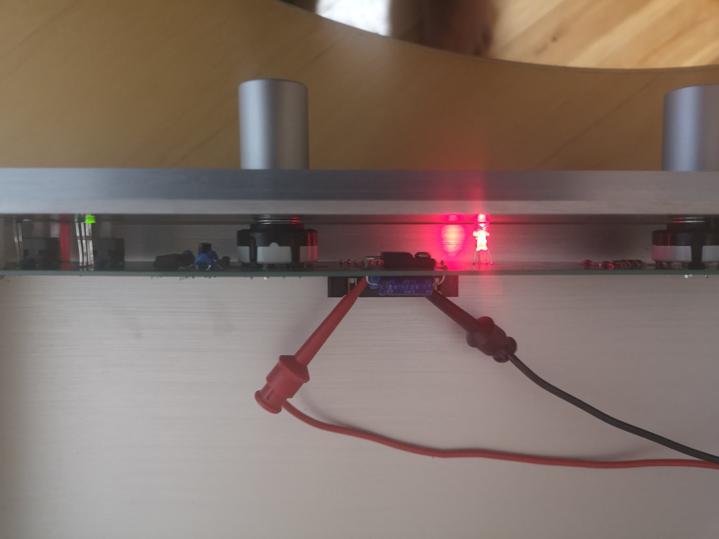

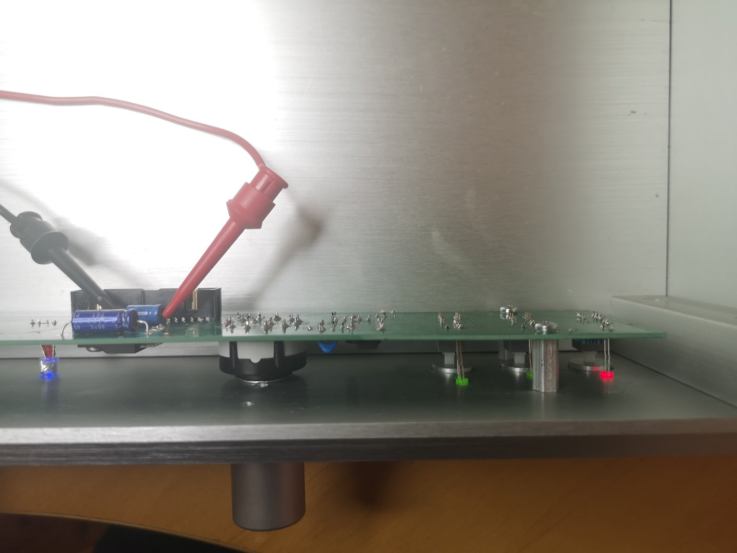

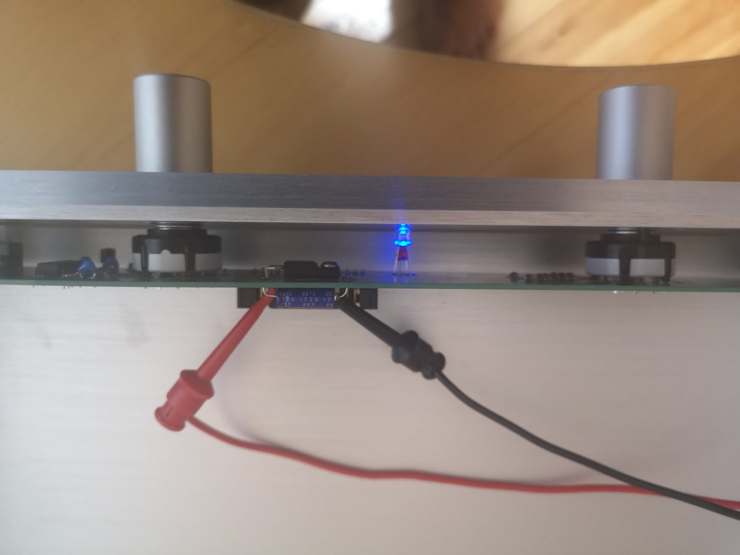

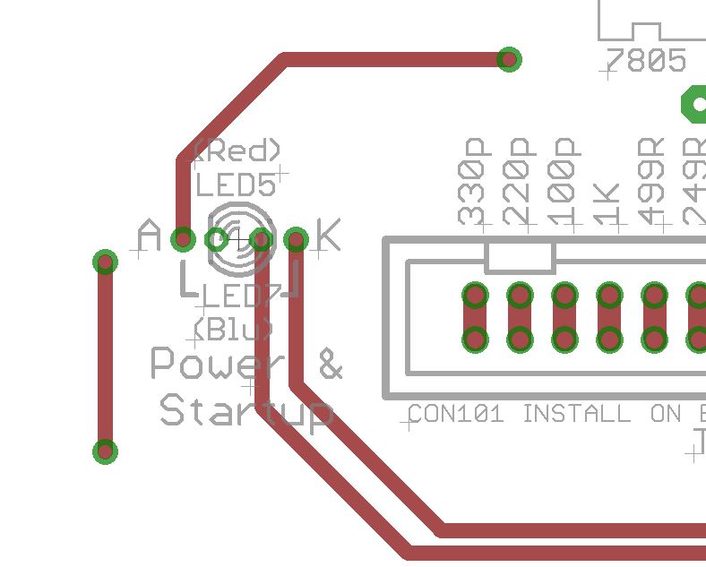

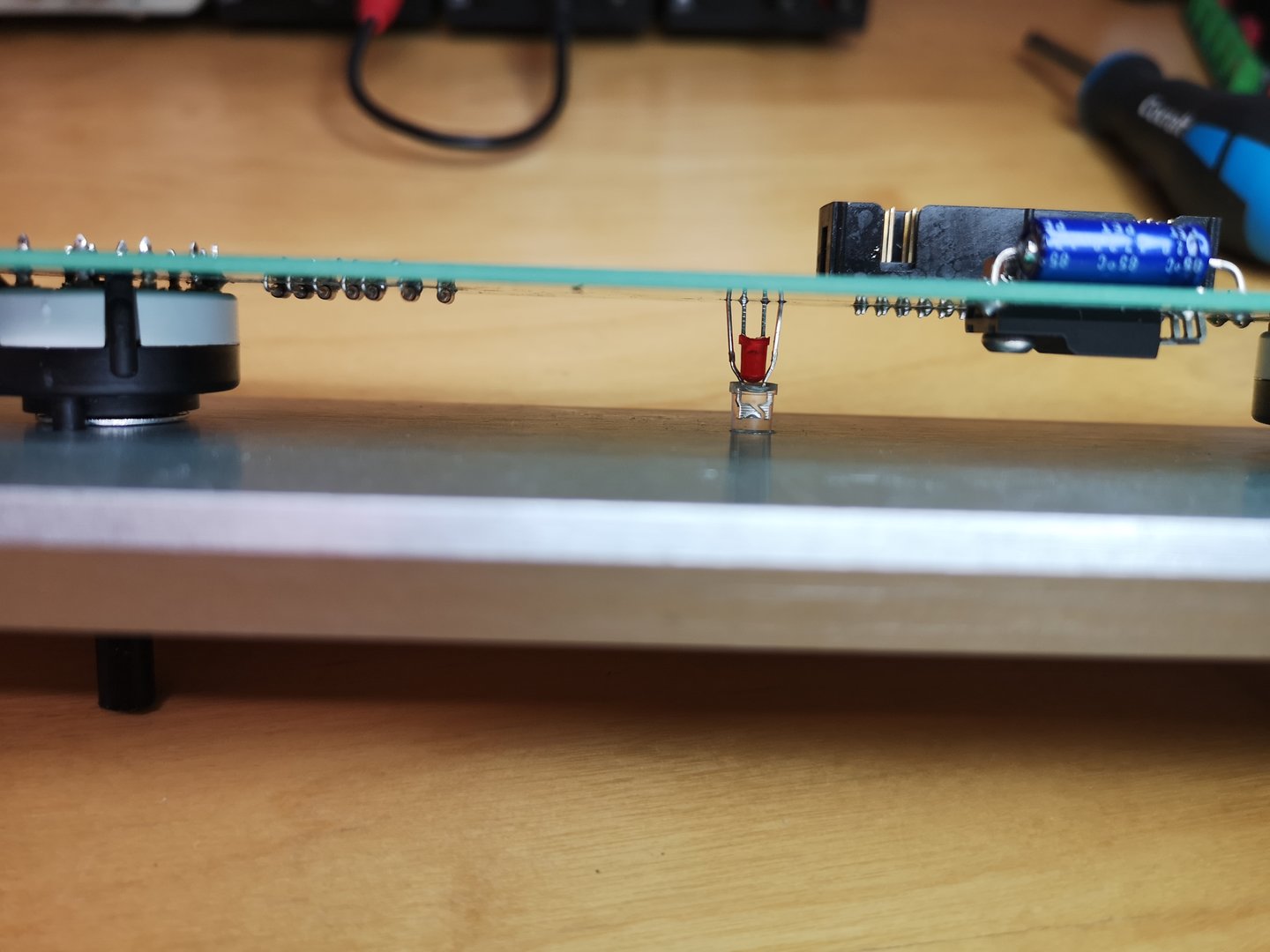

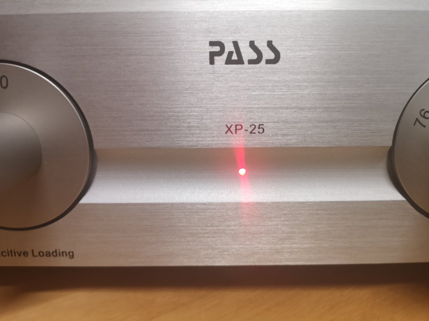

    Fått gjort litt i dag også. Har moddet 6 pcb errors på main pcb. Alt gjort på undersiden av kortet, så ikke noe som er synlig. Ganske omstendelig, kutting av noen baner + omruting med noen lasker her og der. Tok noen timer det der.......
    Mute & Power On led.
    FP PCB_Mute & Pwr-On led mounting.JPG IMG_20240311_170335.jpg IMG_20240311_170609.jpg
    Ganske smart løsning(y).Boret opp hullet til den 5mm blå led'en med klar linse på baksiden av frontplaten, slik at denne ble senket ned 3.5mm i fronten bakfra.
    Det virker slik, at den røde lyser (blinker) igjennom den klare blå led'en, når den blå ikke er aktivert.
    You can check that all function push buttons & leds are working, and that the mute timer is counting down (central Red led pulsing slowly) and then the outside mounted Blue led turns on, activating the MB mute relays, see below for the correct Mute/Power On Leds orientation.
    Fiffig løsning !

    Noen vil kanskje lure på om hvorfor jeg ikke kunne ha brukt en RGB led (dual led med to farger). Det går simpelt hen ikke, da de to led'ene i kretsen, ikke har felles anode eller katode.
    Mvh.

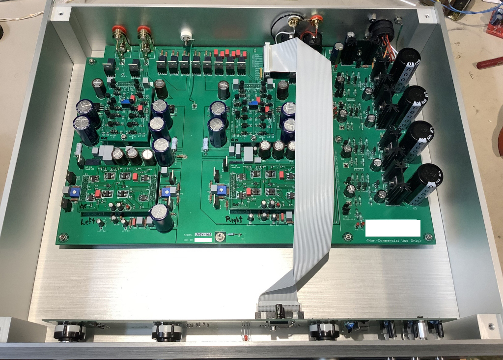

    Synes ikke det var så verst med bare 6 feil, da main pcb er et ganske stort og avansert kort.
    Men, som sagt tidkrevende å utføre mods'ene.
    Heldigvis var det ikke jeg som måtte finne feilene, men fikk tilsendt instruksjoner på hvilke mods som måtte gjøres :)
    Mvh.

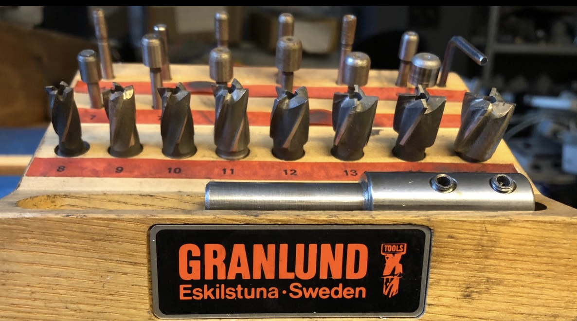

    @RM sendte meg et bilde av et slikt senkeverktøy som min nabo hadde laget. Slik ser disse ut.
    Quote @RM :
    Har du sett slike? Helt uunnværlige i vår profesjon. Jeg har 4/5 sett.
    En vakker dag, må jeg få meg et slikt sett ! Koster nok en del.........:rolleyes:

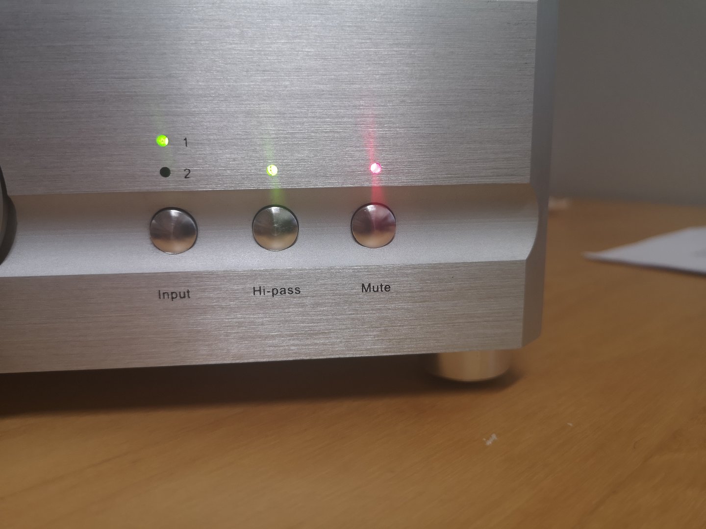

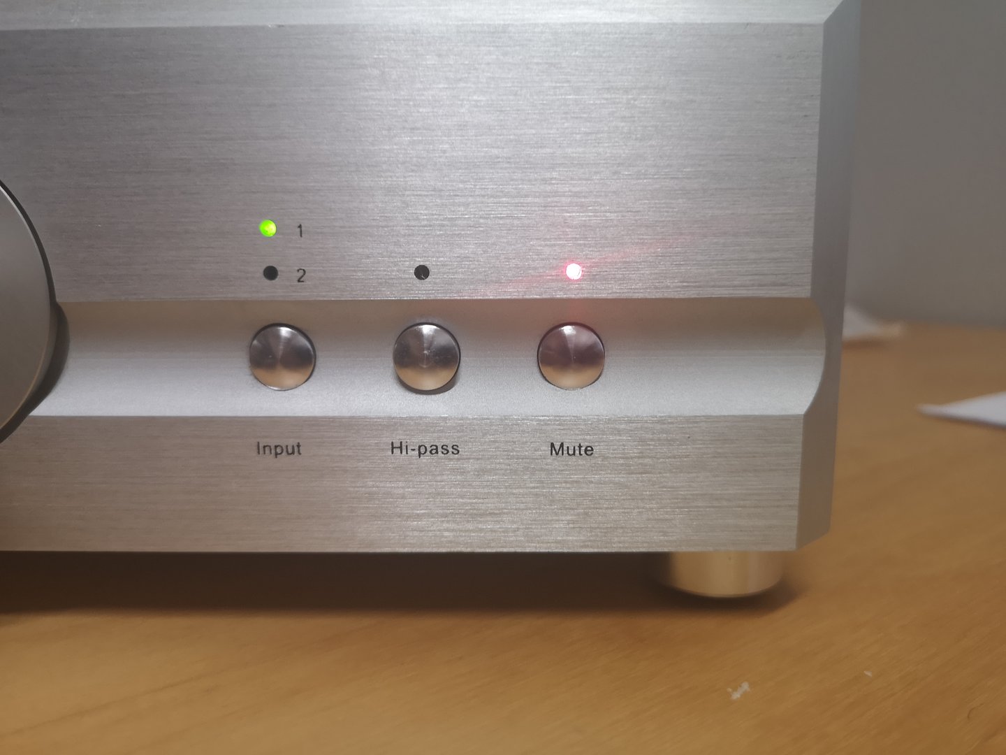

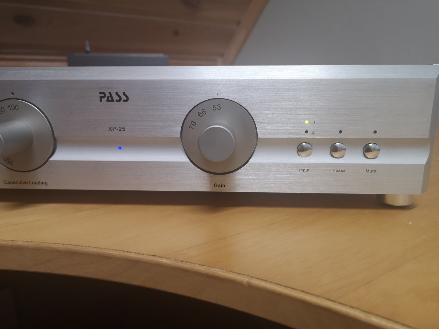

    Front End kort med alle led's, brytere og vendere.
    Hei :)
    Da var fronten ferdig med alle led's switcher og vendere klar. Alt virker som det skal :)
    Ikke lett å ta bilder av lysende led's, men gjør et tappert forsøk . Det er tre farger i sving.
    Rød = Power On-timer og Mute (2 stk.)
    Grønn = Input 1, Input 2 og High Pass filter
    Blå= Power On
    Deilig å være ferdig med denne fronten, den har tatt enormt med tid. Men den virker ! 😍

    Timeren med mute-funksjonen virker slik:
    Ved påslag av spenning, så begynner den røde led'n (den bak den blå) å blinke sakte i 45 sek. Utgangene er da mutet. Den slutter å blinke etter 45 sek. Da tenner den blå power On led'n og utgangene blir aktive. Man har også en manuell mute knapp i tillegg på den høyre siden.

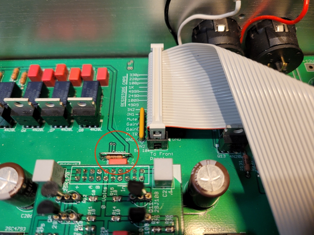

    Fikk tilsendt en liten mod. til, ....på main board :
    -Install a 'Shield Wire' over the 47K input resistor, see picture. That improve greatly the noise influence on the phono input at 47K. Simply solder a piece of wire on the gnd side of the 47K resistor, and bend it at the other side to cover the resistor. With this shield, any noise, such putting your finger near the resistor is eliminated.
    Tar den i morgen ! (y)

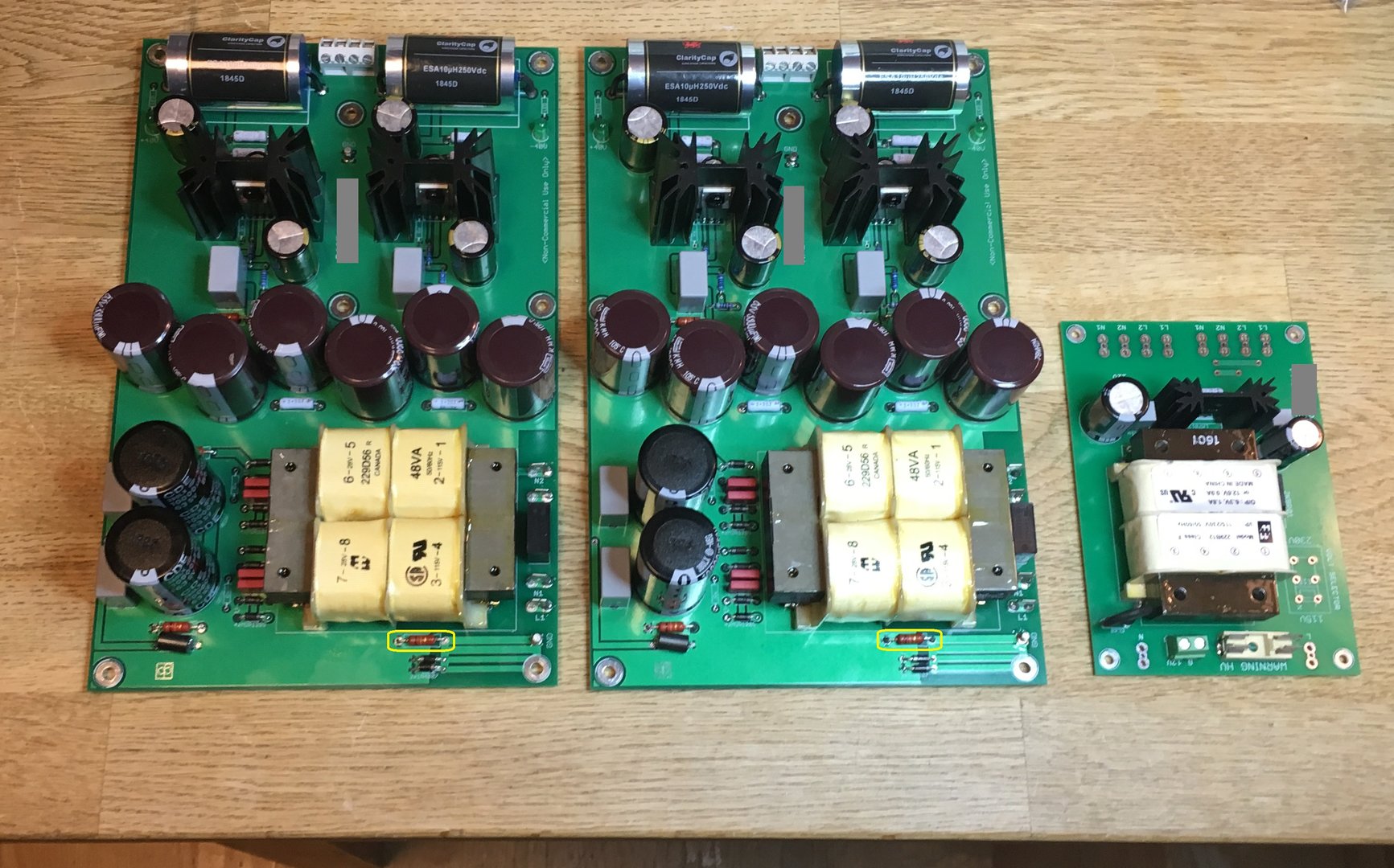

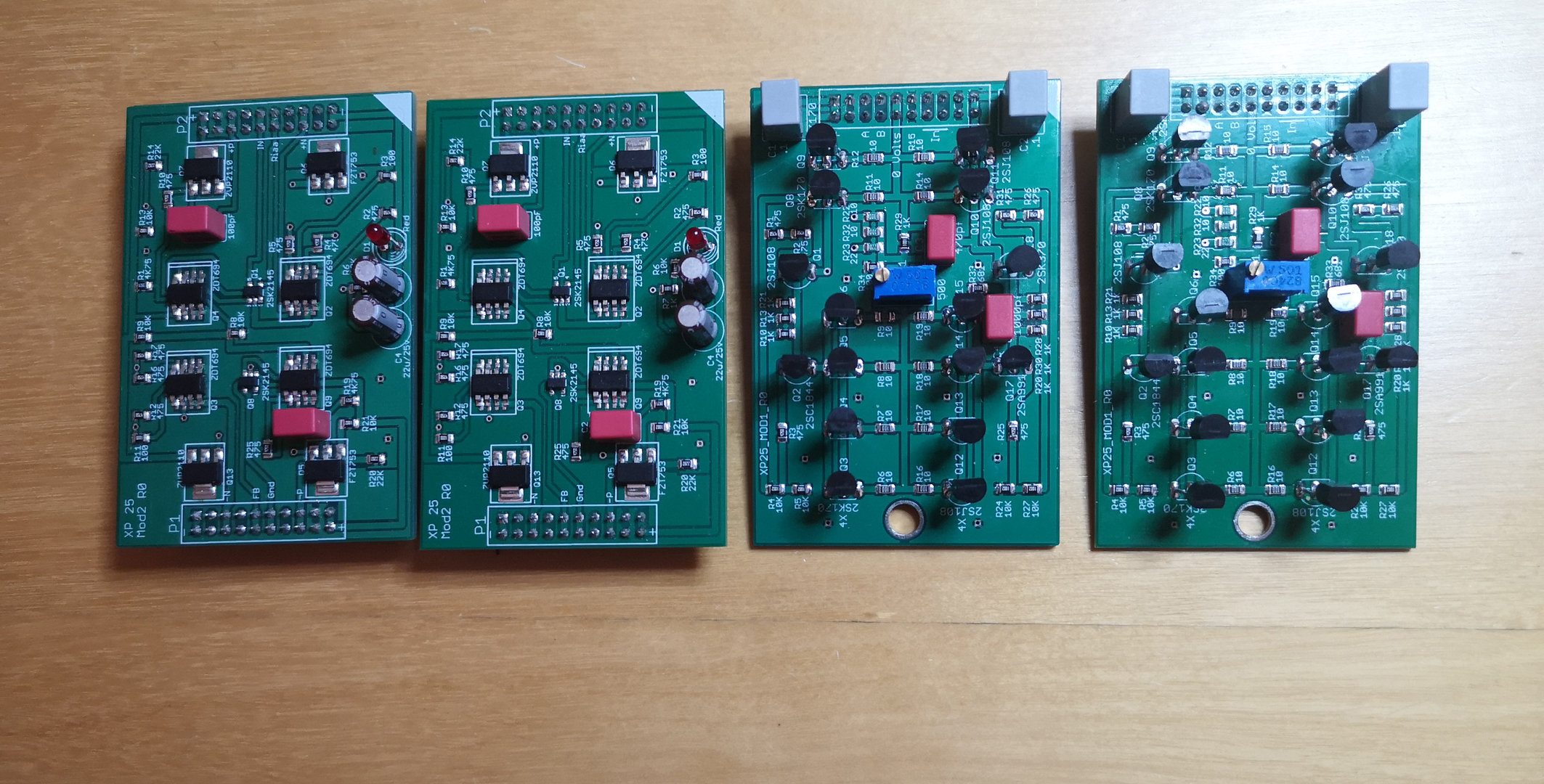

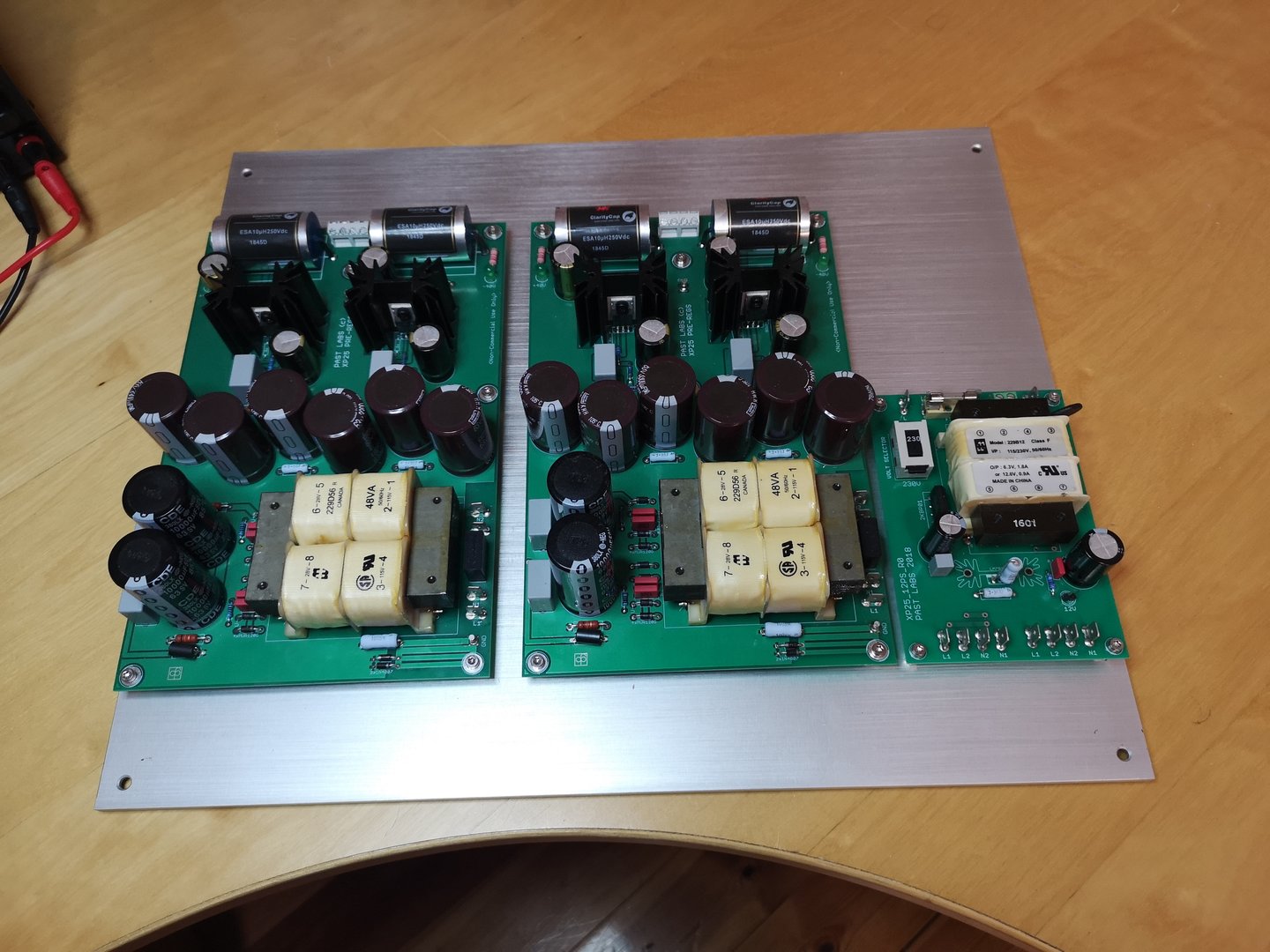

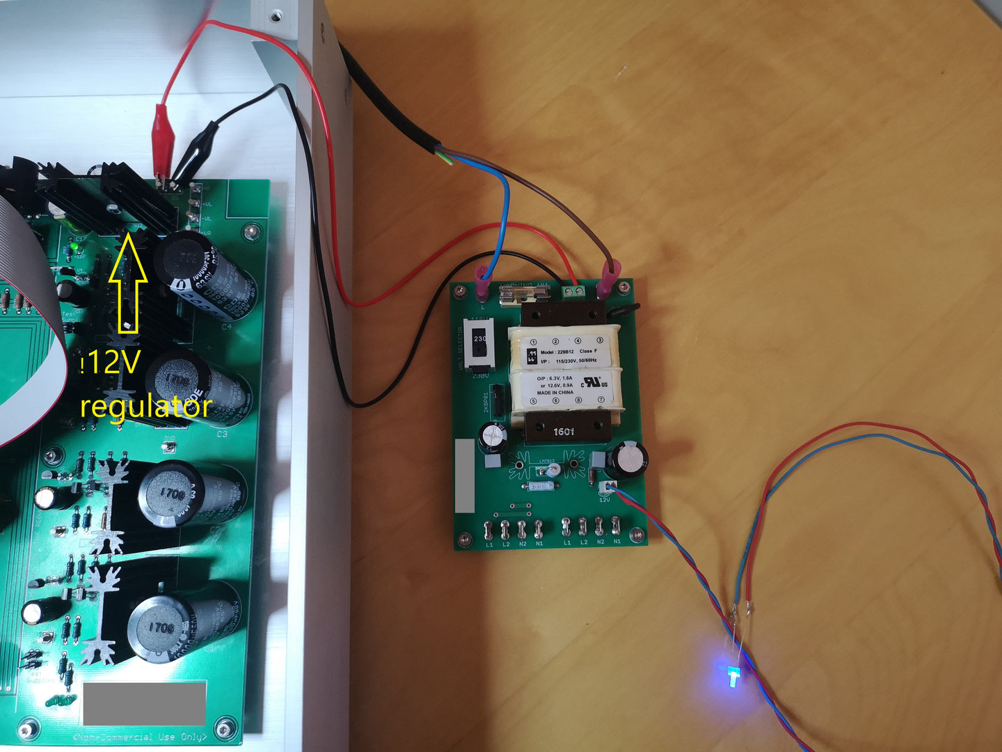

    XP 25 Power Supply
    Mine power supply kort. Her trengs ingen mods. (y)
    Vis vedlegget 1004130
    Tror til og med @Armand er enig med meg, ang. valg av trafoer denne gang ?
    Mvh.
    Johnny
    Hei :)
    Blir visst en liten mod. likevel på power supply kortene ;)
    And found an easier mods to the external supply to lower the noise. If you look at the noise breaker network, it was a 10K/3W resistors with 2x 1N4007 back to back. Always found this 10K suspect, replace with a 10R/3W and the noise is at the lowest.
    Det er disse som må byttes fra 10K til 10 R:
    IMG_0391 red..jpg < Klikk
    @ RM kommer innom meg på Torsdag formiddag med disse to 10R motstandene. Det blir hyggelig å treffes igjen Roar :).

    Driver sakte men sikkert å bygger min XP 25 ferdig. Det går sakte, men trygt framover. Posten kom med mine innstikkskort (gain kort), her om dagen. De har vært til test hos en god venn, og de er nå testet, målt og godkjent. Her er de:
    IMG_20240321_214709.jpg <Klikk
    Ellers ble 15V "raw" power supply ferdig i dag, med et ekstra R+C filter for ikke å sende for mye ripple inn på hovedkortet. Spenningen blir regulert videre ned til 12V med egen regulator på hovedkortet. 12V (regulert) blir så sendt til releer, og til front end kortet, hvor det sitter en 5V regulator for de kretser som trenger 5V.
    IMG_20240321_210622 red..jpg <Klikk
    Så langt virker alt O.K :)🤞

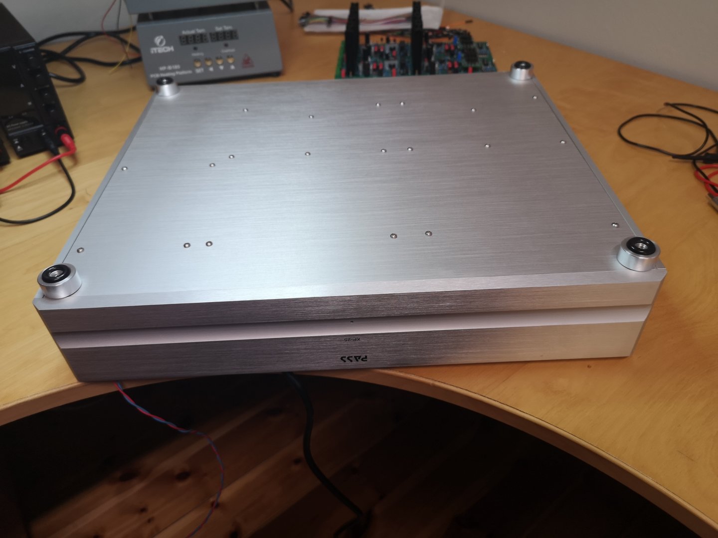

    XP 25 Power supply kabinett, mekanisk arbeide.
    Hei :)
    Da har jeg begynt på det mekaniske arbeide, noe som jeg ikke er så glad i .............målt og målt, merket og merket, doret og doret, og til slutt boret hullene til alle avstandsstykkene.
    Har du vært nøye nok nå da, Johnny ? Passer hullene i kortene til avstandsstykkene ?? (Avstandsstykkene er en gave fra @RM ) :) .
    Det gjenstår å se............

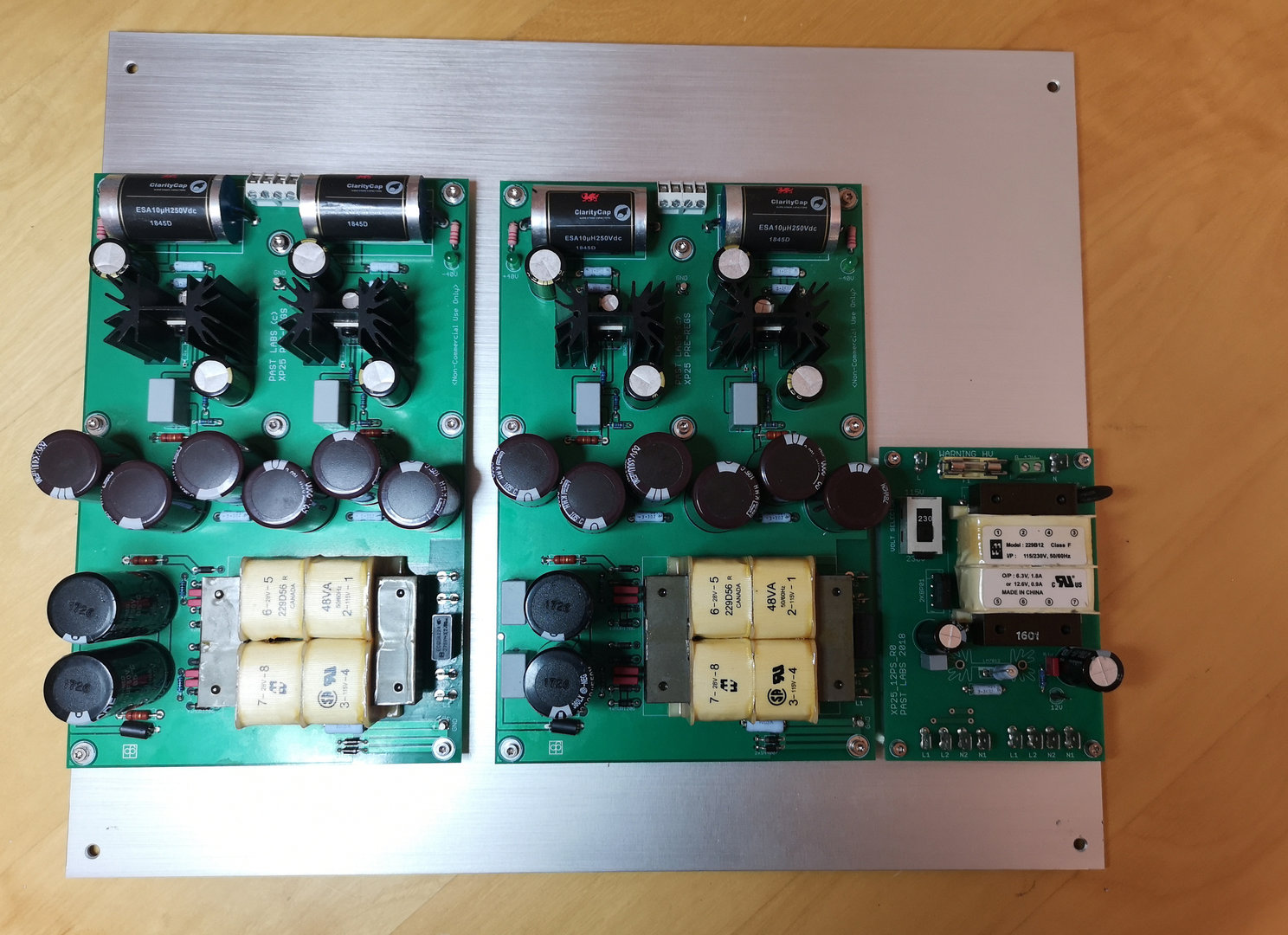

    Men, det er heldigvis rettet opp nå, og power supply leverer nå 42-0-42V x 2 regulert og 15 V x 1 ureg.

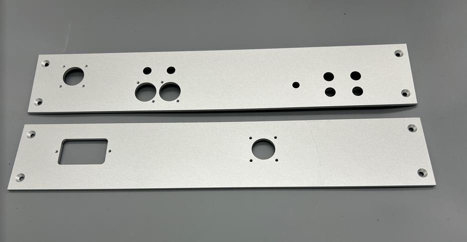

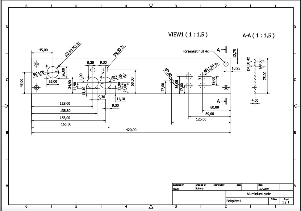

    Alt stoppet etter den ca. 12/4. Da hadde jeg brukt opp mine siste 1000,- DIY kroner på få tegnet arbeidstegningene til bakplatene til XP 25 RIAA og tilhørende power supply :(

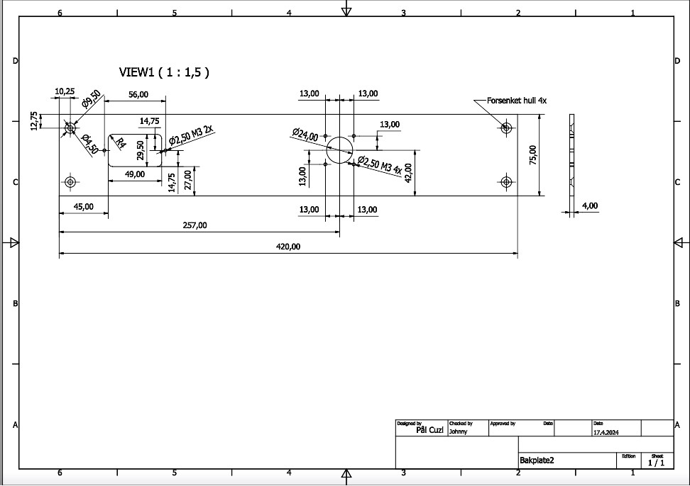

    En formidabel jobb gjort av min pensjonerte tekniske tegner, som nå har rundet 80 år ! Ble en dårlig timepris på han, men han er en god venn av familien :).
    Slik ser arbeidstegningene ut:
    XP 25 RIAA
    XP 25 Power supply
    Dette er IKKE noe jeg klarer å maskinere selv, her må det en CNC laser skjærer til. Fikk innhentet tilbud på jobben hos et firma i Sarpsborg.
    2700,- + Mva. Dette er kroner jeg dessverre IKKE har, så derfor stoppet det hele opp 😭
