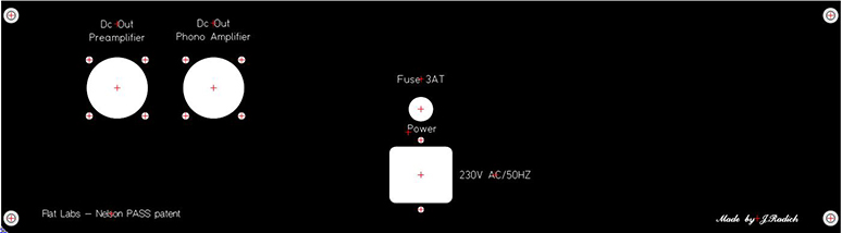

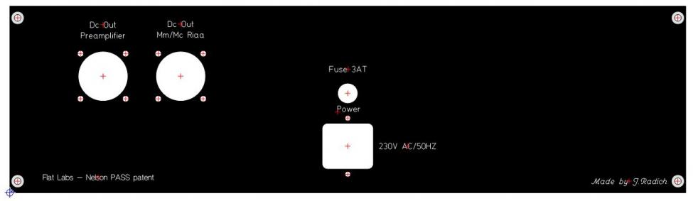

    Bak-panel ferdig tegnet
    Hei :)
    da var bak-panelet til power-supply ferdig tegnet. Det blir slik .
    Det blir satt inn et Schaffner filter med integrert to-pol nettbryter.
    To Dc uttak, ett til selve pre-ampen, og ett til en kommende Riaa Mm/Mc forsterker.
    Da har vi bare teksting av frontene igjen :).
    Snart bestilling av kabinetter nå.......
    Mvh.
    Johnny

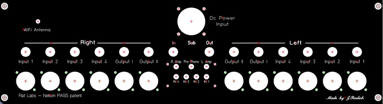

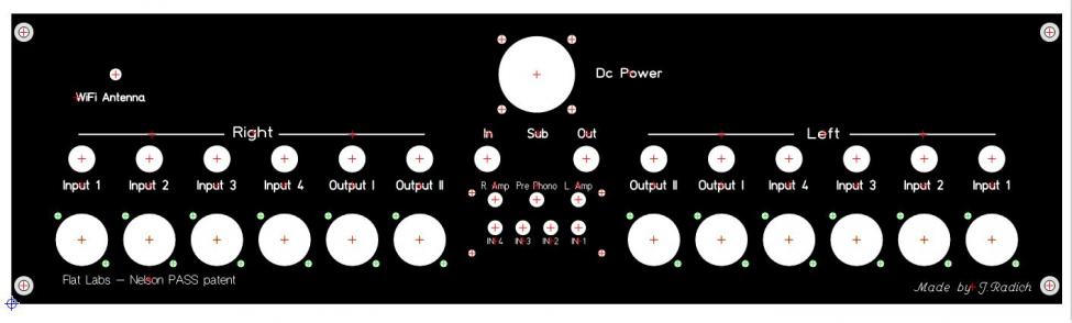

    Hei :)
    da var bak-panelet til pre-ampen ferdig tegnet. Noen små forandringer ang. tekstgravering kan komme ? Vi får se.....
    All tekst blir gravert og fylt med hvitt blekk. Platen blir etter-eloksert etter hulltagning.
    Vis vedlegget 401643
    Bak-panelet til Power-supply står for tur. Det blir mye enklere å tegne. Kun tre kontakter og en sikringsholder. :)
    Mvh.
    Johnny

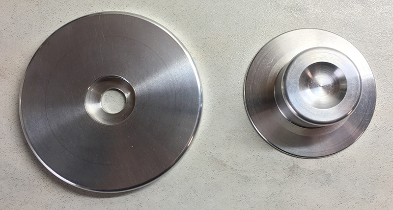

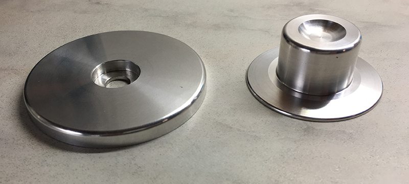

    Tegninger og volumknapp ferdige
    Hei :)
    Tegningene til kabinettene ble ferdig i dag, og er allerede sendt til Modu for evaluering. Venter på tilbakemelding.
    Volumknapp m/ring er ferdig, fikk akkurat en gladmelding fra Slukmaster at de går i posten i morgen :):):).
    Tusen takk til alltid hjelpsomme Sluket !
    Frontene blir slik, hvis alt går etter planen. Vi har valgt en annen font enn den tidligere diskuterte "Pass-fonten". Denne fonten var ikke særlig villig i Inventor. Gjør ingenting, er fornøyd med den vi nå har valgt. "HALDEN AUDIO" er bare et fiktivt navn, liker bare å gjøre stas på hjembyen min :).
    Sånn:
    Mvh.
    Johnny

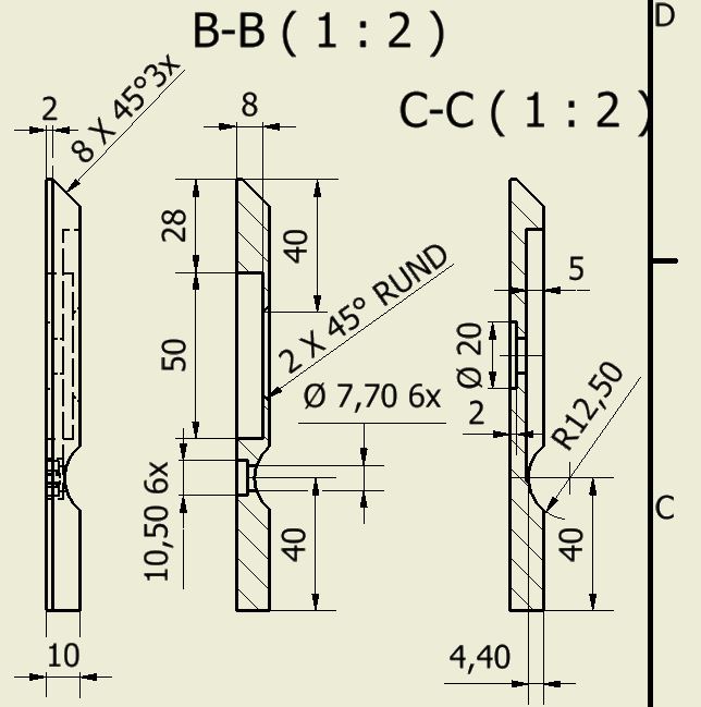

    Er i dialog med Modu i Italia ang. tegningene. Bakplatene er O.K , men de har problem med frontene. De sier at det ikke er mulig å skråskjære ytterkantene (3 av 4) til 45 grader. Hva slags utstyr har de egentlig ?? Et annet problem som diskuteres, er den langsgående forsenkingen.
    Venter på avklaring på en del av mine spm.
    Begynner å tvile på om utstyres deres er helt up to date ??

    Hørtes jo litt rart ut det med skråskjæring og forsenking,trodde det var basic maskinering.
    Ine123
    20.09.2013
    2.892
    4.885
    Halden
    Modu
    Hei :)
    lurium3000
    Hørtes jo litt rart ut det med skråskjæring og forsenking,trodde det var basic maskinering.​
    Det var det vi trodde også. Men, slik var det altså ikke :( . Her var det litt " "det kan vi ikke", "skal du ha det slik, så må du forandre ditt og datt osv...."
    roadrune
    Godt mulig at de kun har vannskjærer.​
    Nei, de har ikke en vannskjærer, men en CNC maskin. MEN, tydeligvis ganske redusert med verktøy til denne. Det er dette som skaper problemene :(

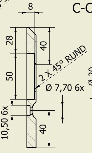

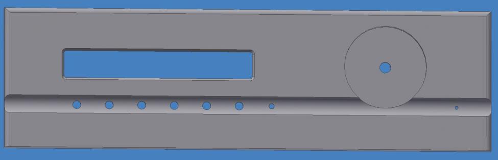

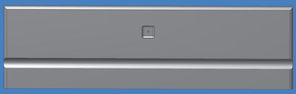

    Har akkurat kommet tilbake fra tegneren min. Han må tegne om hele greia for å tilpasse til det verktøyet de har tilgjengelig.
    Skråkanten langs sidene (45 grader) klarer de ikke. Her må jeg høre om de kan lage en avrunding i steden.
    Den langsgående fordypningen: Der må radie senkes fra 12,5 til 10,0 .
    Vi prøver å få det til å se slik ut:
    Ble mye pes og ekstra arbeide dette her :mad:

    Synd med frontplata, men det forklarer også hvorfor deres egene ferdigkabinetter ser rimelig kjedelige ut.
    Volumknotten ble derimot virkelig bra! Kan tenke meg at den er god å ta i. :cool:
    Ine123
    20.09.2013
    2.892
    4.885
    Halden
    Hei :)
    Ja, fryktelig irriterende at de ikke fikser skråskjæringen av ytterkantene. Det er jo dette som er en del av "Pass looken". Den langsgående forsenknigen i frontene tror jeg blir o.k, selv om vi må gå litt ned på radius.
    Alternativet er å kjøpe frontplatene ubehandlet, få skråskjært ytterkantene her i Norge, for så å sende de tilbake til Italia for videre behandling.
    Orker bare ikke......tar lang tid, blir dyrt med frakt osv. Har skrinlagt den tanken.
    Det mekaniske er alltid noe herk å få til. En ideell situasjon: Ha en god venn som jobber på et mekanisk verksted med god tilgang til rå-materialer, en super CNC-maskin, en vannskjærer, mulighet for gravering av tekst med mere.....
    Men, slik er det altså ikke :(.

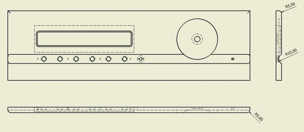

    Hei :)

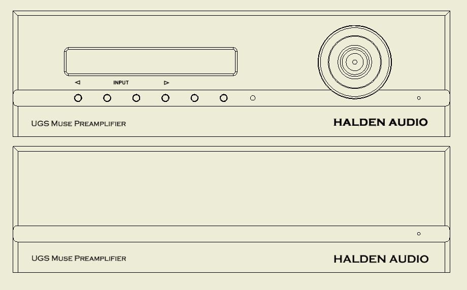

    Sendte reviderte tegninger til Modu i går. Har ikke fått noen tilbakemelding ennå :(.
    Hvis de ikke klarer dette, så må jeg rett og slett vurdere å bestille bare frontplatene, få freset ytterkantene (45 grader som tenkt), den langsgående forsenkningen (radius:12.5, som opprinnelig tenkt), samt forsenkning til led (power-supply kabinett, som egentlig tenkt), her i Norge. For så å sende de tilbake til Modu for videre bearbeiding. Tar tid og fordyrer :(.
    Slik er siste utkast:
    Her har jeg gått med på flere kompromisser, enn jeg egentlig liker.....:(
    Mvh.
    Johnny
    whistler
    28.11.2004
    1.862
    661
    Hvilken "videre bearbeiding" er det Modushop skal gjøre etter bearbeiding i Norge?
    Ine123
    20.09.2013
    2.892
    4.885
    Halden

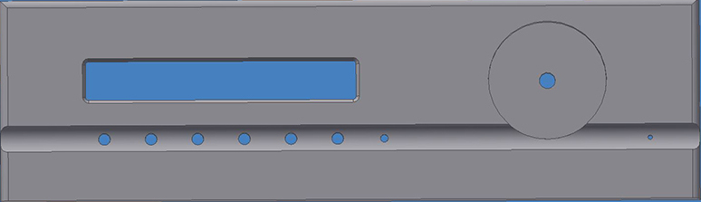

    Hei :)
    Prøver i første omgang å få gjort alt hos Modu, med en del kompromisser, dessverre. Har nå fått svar at de fikser den 5 graders avrundingen langs 3 av ytterkantene. Forsenkningen til led i powersupply, fikser de ikke. Har fjernet hele forsenkningen, og plassert led på samme sted som på selve pre-ampen . (Nede i den langsgående forsenkningen, på høyre side). Så får jeg se hvordan dette blir ? Blir jeg ikke fornøyd, så tar jeg en omgang til (ved en senere anledning) å får laget denne ene platen på nytt i Norge/Italia.
    Slik ser det ut til å ende opp. (Gravert tekst ikke vist på denne tegningen)
    Med gravert tekst:
    Og da har vel de fleste nå sovnet godt inn, til mine ekskapader ang. design av denne pre-ampen...........:rolleyes:
    Mvh.
    Johnny

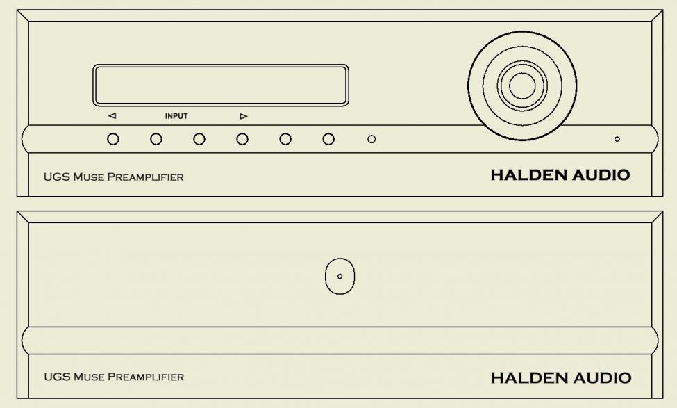

    Kabinetter bestilt
    Hei :)
    Endelig, etter MYE frem og tilbake mellom undertegnede/min tegner og Modu i Italia, så var tegningene godkjent for produksjon. Noen kompromisser har jeg måtte godta, men det får jeg leve med. Bestilling ble gjort i dag. Vel slik blir det endelige resultatet:
    Pre-Amp:
    Power Supply til Pre-amp:
    Da var det bare å smøre seg med tålmodighet å vente på det ferdige resultatet fra Modu......
