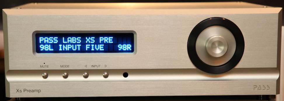

    Hei :)
    Kanutus
    Enig med Asbjørn i det at det lett kan bli 'herming'/kopi da fonten er såpass karakteristisk som den er. Forøvrig er alle fontene det vises til såpass like (avstand mellom bokstavene har ingenting med selve fonten å gjøre) at man ikke kan si at dette er forskjellige fonter, selv med forskjellig navn på disse ... image:
    Vel, jeg har jo hermet "all the way", så da tar jeg sjangsen på fonten også :rolleyes:
    Mvh.
    Johnny​

    Er det så lurt... hva med å kalle de PASSS eller PAS eller JOHNNY eller JOHNNY PASS?
    Ine123
    20.09.2013
    2.892
    4.885
    Halden
    Hei :)
    Lurt ? Vet ikke hva som er lurt ? Har jo kopiert hele designen ?
    Her er noen til fra meg.
    PASSOPP
    HALDEN AUDIo
    PASS STYLE
    JOHNNY PRE.
    JOHNNY PASS
    PASSS
    COPY PASS
    COPYCAT
    PASS CLONE
    PASS KILLER
    FUGLY PASS
    FREDRIKSHALD AUDIO
    Noen som faller i smak ? Eller andre forslag ? :)
    Mvh.
    Johnny

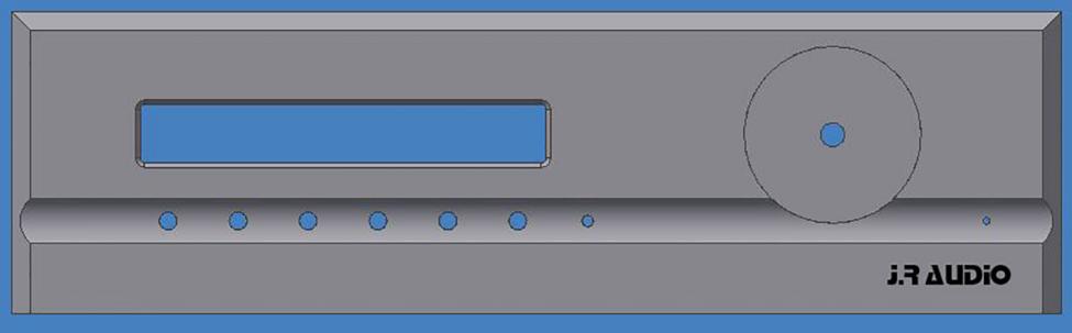

    emokid
    04.02.2004
    5.394
    7.768
    Husk at du ikke får skarpe indre hjørner i skriften dersom du skal maskinere logo :)
    JCP
    22.04.2014
    775
    367
    Moss
    Med byggerens evner tatt i betraktning, kan jo SUR-PASSed være høvelig :)
    oks81
    29.10.2012
    12.985
    11.688
    Hjemme
    Ville ikke kalt den for noe med assosiasjon til Pass i det hele tatt.
    J.R. PREAMP kan du kalle den! Nøytralt og greit! :)

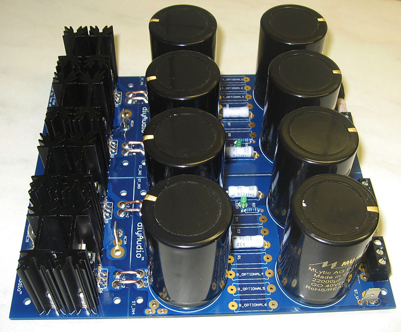

    Hei :)
    Det renner inn deler til det "sykeste" power-supply til en pre-amp....... ever? 12 stk. (til) Mundorf kondiser er på vei. Et kretskort (til) er på vei fra DiyAudio. Fikk deler i dag fra Mouser, ultra-rask levering :) . Ble bestilt Fredag kveld rundt 18 tiden, levert på døra i dag rundt 15.30 tiden ! Utrolig !
    Vel, slik ser det første kortet ut, så langt. Mangler 4 kondiser. + noen strapper og leds.
    C-R-C : 44.000 uF - 27R - 44.000uF pr. rail (pr. kanal)
    Skjema:
    Input "snubbers" viser seg å være vanskelig å regne ut, så jeg utelater de inntil videre. Output snubbers er implementert, 1 ohm (R11 og R12) og 0,1uF ( C17 og C18 ).
    Bleeder resistorer: (R9 og R10): 3.6Kohm/3W (ikke kritiske) er implementert.
    Mvh.
    Johnny

    Da tror jeg vi er i mål :) Dog skal sies at det var et sant helvete å lodde inn disse komponentene . De sitter nemlig ned i mellom kjøleprofilene, og de bør absolutt loddes inn FØR disse blir montert. I dag har jeg faktisk loddet opp/ned for første gang. Dvs. kretskortet hengende delvis ut over kjøkkenbordkanten, med meg liggende på rygg under for å lodde ;). Da har vi prøvd det også :).
    Vel, det blir ikke gjort slik på kort Nr.2, vær du sikker !

    Fikk flere kondiser i dag, så nå er det første kortet ferdig loddet .
    Input og output snubbers er implementert.
    Regner med å få kort nr. 2 i morgen, så da er det bare å begynne på det.
    mvh.
    Johnny

    Det begynner å ta form.....
    Hei :)
    Vel, kort nr. 2 kom først i dag, etter å vært gjennom toll og div.stasjoner til Bring. no. Brukte lengre tid til transport internt i Norge enn fra Usa til Norge :(
    Fikk ikke gjort så mye i dag, da det var dags for ny harrytur til søta bror for å fylle opp fryser og kjøleskap. Dog skal sies at jeg ikke har så lang vei å kjøre (ca. 20 min.) :p . Fikk loddet så langt i kveld:
    Denne gang ble input snubbers loddet inn FØRST ;).
    Regner med å få loddet ferdig resten i morgen, til tidenes "sykeste" power til en pre-amp ?
    Så blir det test, med trafoer og simulert last .Og til slutt, med spenningsregulatorer koblet til m/simulert last.
    Hadde vært moro om @Armand kunne tatt en kjapp simulering ?
    C R C: 44.000uF - 27R - 44.000uF . Last: 45mA (foreløpig).
    Mvh.
    Johnny

    Tok en simulering i PSUD. Var vel 24VAC fra trafo?
    Utspenning 30,5VDC.
    Rippel er så liten at du kan like godt måle luftfuktighet i rommet for å se om det kan ha større innvirkning...... ;)
    Du kjøpte vel bacon over grensa? Alt er bedre med bacon!! ;)
    Armand
    13.08.2005
    3.675
    9.947
    Kongsberg
    Overkill??
    Jeg har simulert. Rippel ligger på 10uV P-P. Det er så lite at du nærmer deg støygulvet til regulatoren. Spenningen ut er da 30,8V så man kan sikkert gå litt opp på motstanden også. Men da begynner oppstartstiden i lide. Kurven til venstre viser at du når 30V etter 4 sekunder. Etter 2 sekunder er du på 25V.
    Det er nok nå :cool:
    oks81
    29.10.2012
    12.985
    11.688
    Hjemme
    Overkill var da en svært mild uttalelse Armand ;)
    Dette er med andre ord skikkelig bra greier Johnny!!
