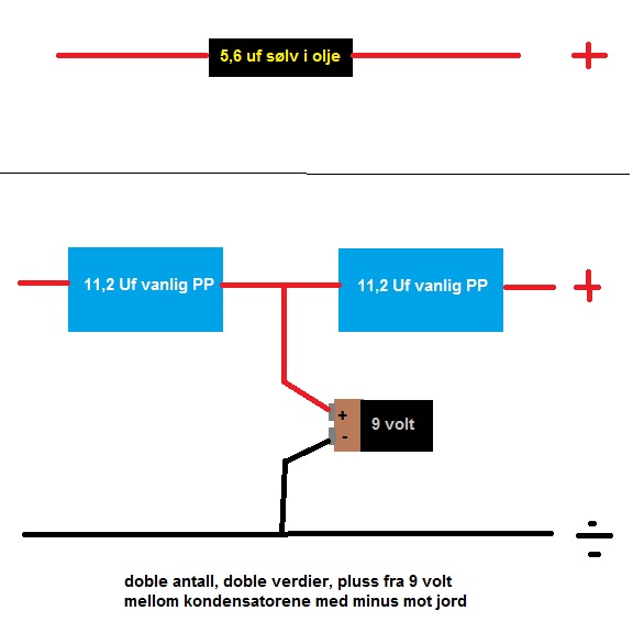

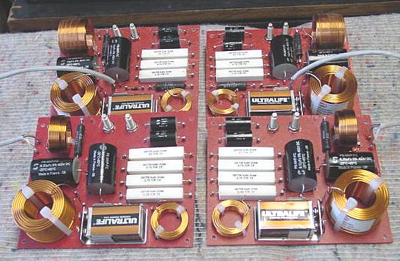

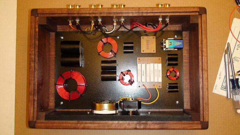

    JBL metoden med ladede kondensatorer er også et alternativ. LMC har prøvd og han sier at blå Jantzen med batteri holder følge med Mundorf SIO.
    Bypassed and Biased Capacitors
    "Charged Coupled" crossovers?
    Vis vedlegget 303600
    Vis vedlegget 303609
    Vis vedlegget 303607
    Noen som har prøvd dette?
    Jeg har 10 stk 6.8 uf kondisser liggende, så kan jo være artig å prøve ;-)
    Noen forslag?
