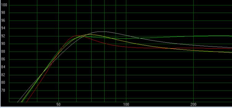

    En sammenligning av elementer i 30 liter, 55hz tuning.
    Grå er Vifa C17WG-69-08
    Grønn er Vifa C17WH-69-08
    Rød er Seas CA18RNX (Målte parametere)
    Gul er Seas CA18RLY (Målte parametere)

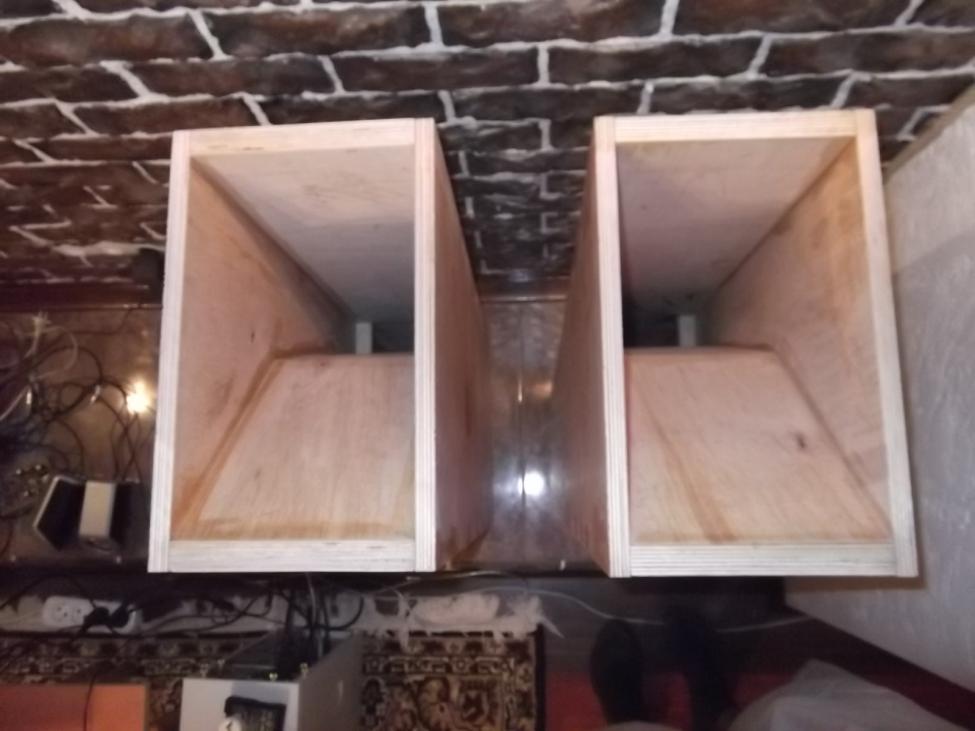

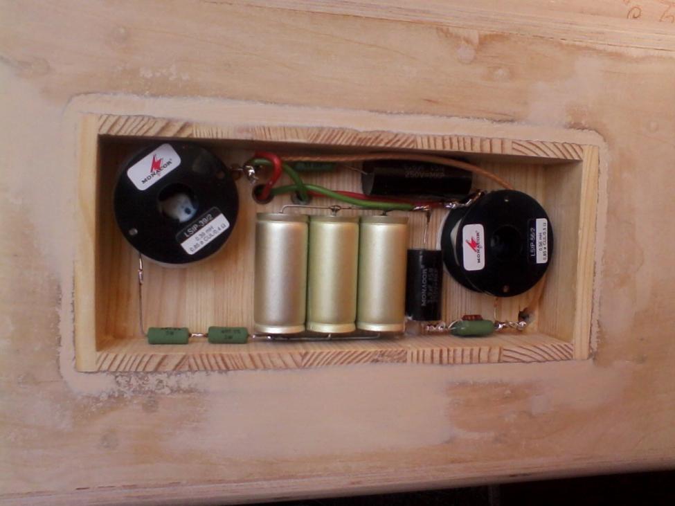

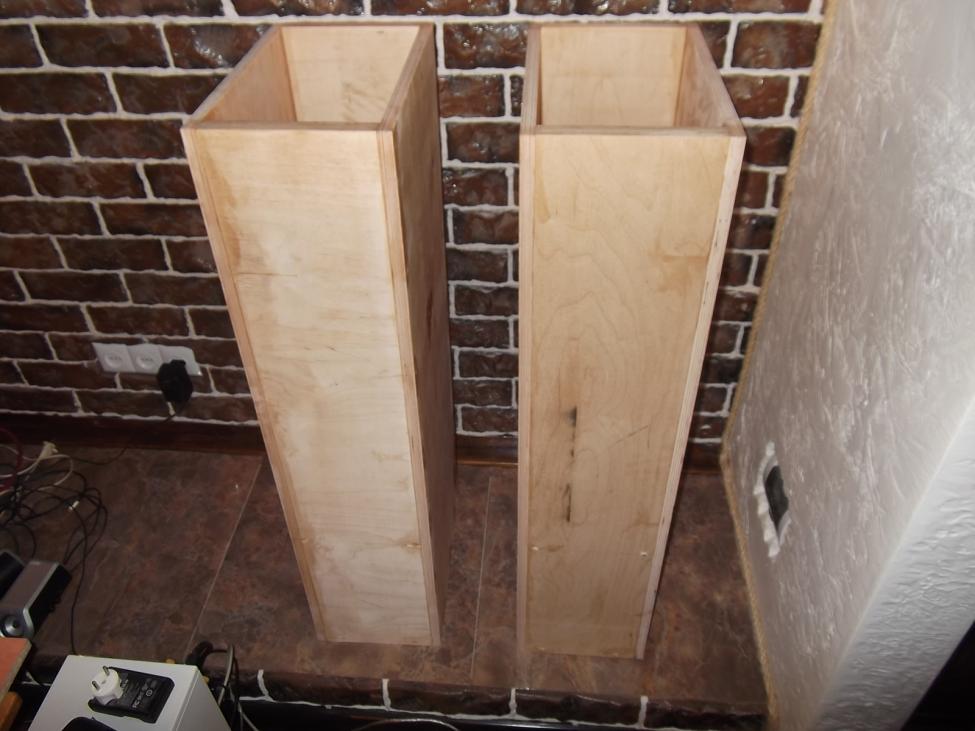

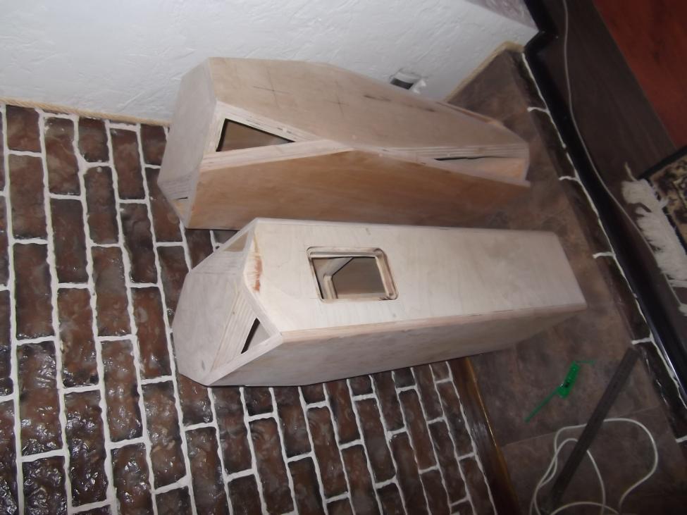

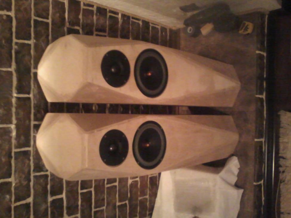

    Hei ,jeg skriver gjennom oversetter ,beklager.
    Samlet om dette emnet, en høyttaler system ,RF-link brukt monacor ,som midbass endret Vifa . Kroppens proporsjoner som i emnet, er bare en liten saget vinkler . Akustikk lyder fantastisk.
    This looks realy great. Exellent work!
    How is the sound?

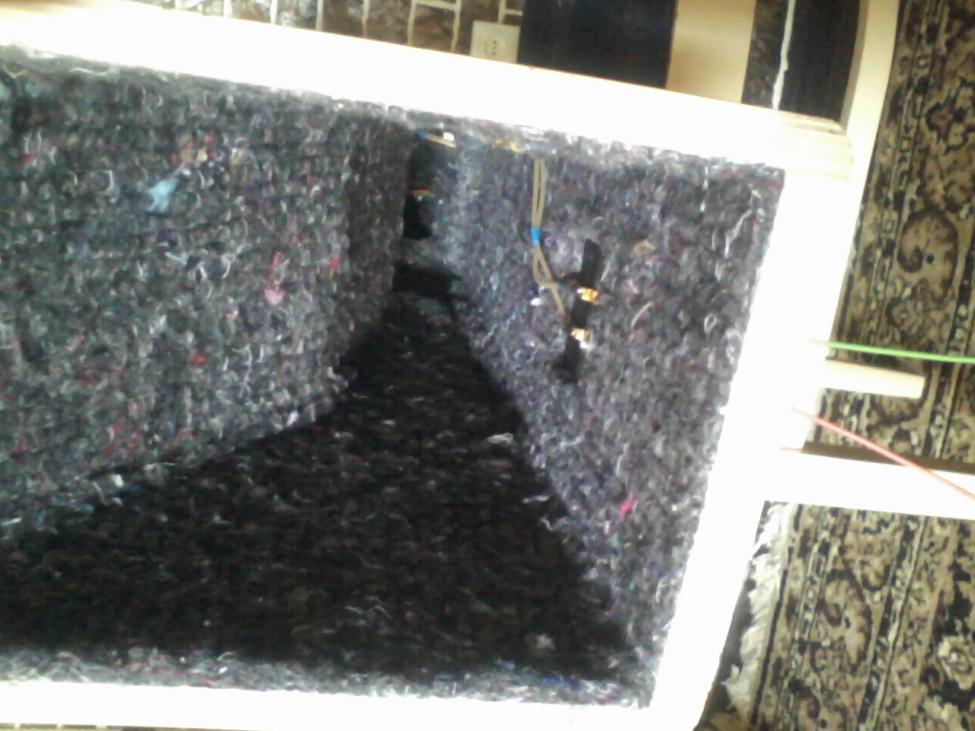

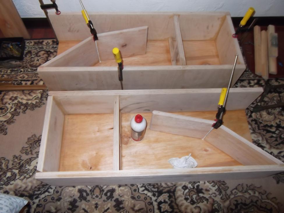

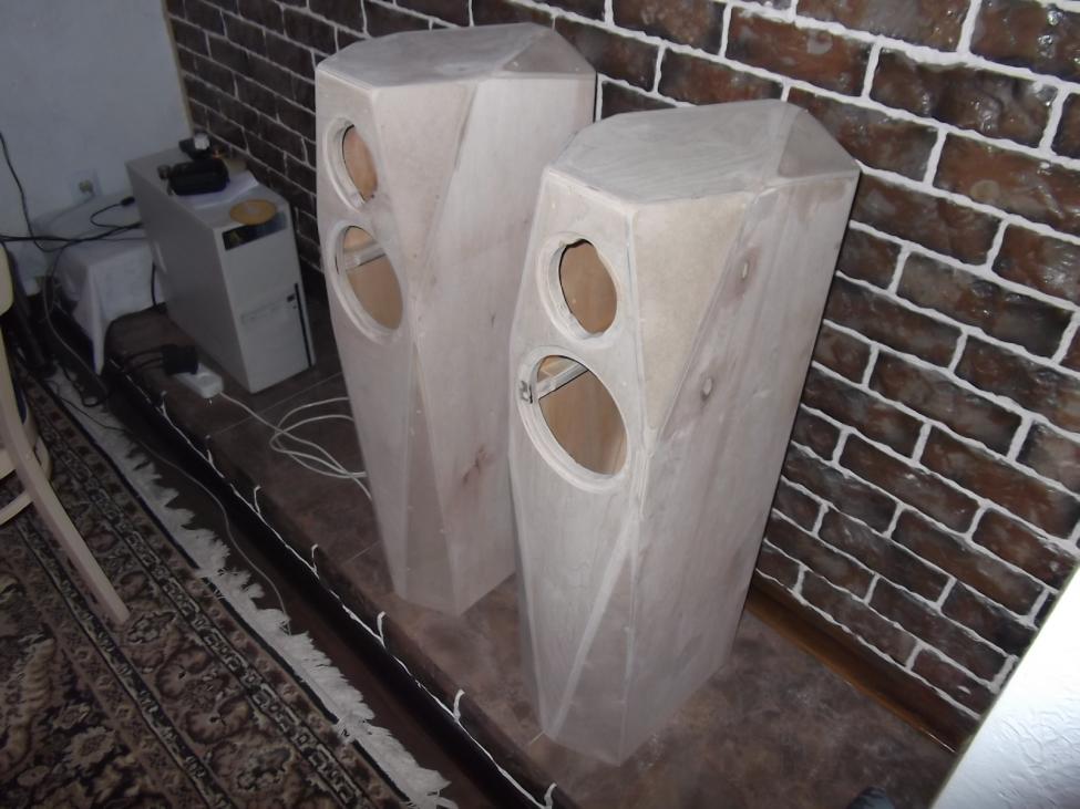

    глухой
    Fersking
    02.04.2016
    Украина
    Я вижу, вы не ставите изоляцию, я не знаю, как бас вести себя в случае МДФ, фанеры ее просто много.
    cbarth1
    24.08.2012
    2.267
    2.571
    Arendal
    Ser at disse er dempet innvendig, jeg trodde det var no-no blant H6 politiet?
    Kjøpte meg baltisk bjørk kryssfiner i dag, så nå skal jeg også prøve meg på et par...
    Jeg er fristet til å dempe dem noe selv også, er redd for at det skal bli for mye mellomtone lekkasje og honk ut av den store porten...

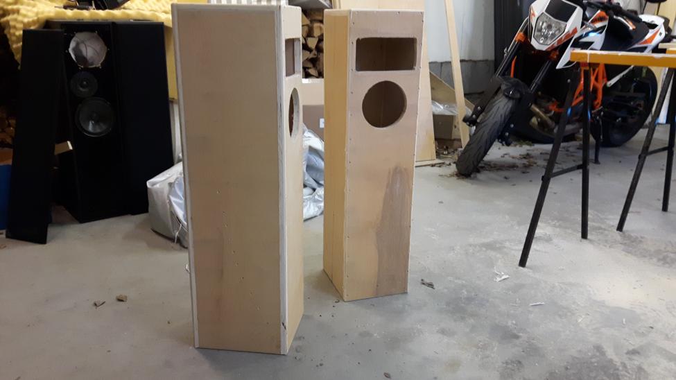

    Fikk et par timer så jeg fikk kappet litt i kveld.
    Kommer vel til å starte en byggetråd, men uansett så er jeg på vei!
