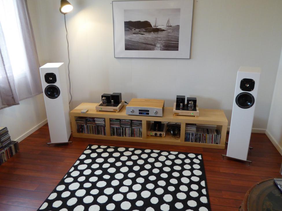

    Hei, ht ble hentet på Lillehammer før sommeren, nå spiller jeg på et sett monoblokker og pre fra Audio Classic (Dansk småskala...), dette er SET med 6c33c rør, gir ca 20w ut, pre med rør og en cd-spiller, rør der også jaggu... Spiller oppløst, rimelig hurtig og med god kontroll. Mye energi og glæde.., spesielt i mellomtonen der ht har litt ekstra "snert" i forhold til det jeg var vant til.. Proacene jeg hadde var pene/snille/korrekte, men litt kjedelige i forhold. Mulig dette er litt av "horngreia". Gir meg hvertfall lyst på å utforske videre med horn senere, men H6 blir stående uansett...
    Hadde et svært begrenset budsjett som skulle bære så langt som mulig, der passet H6 perfekt inn, pent bygget, riktig farge (hvit) ;-) Og med et medium+ filter mht komponentkvalitet...

    Da har du blanl diskant da? Eller har hel bygget de?
    Legg gjerne ut bilder.

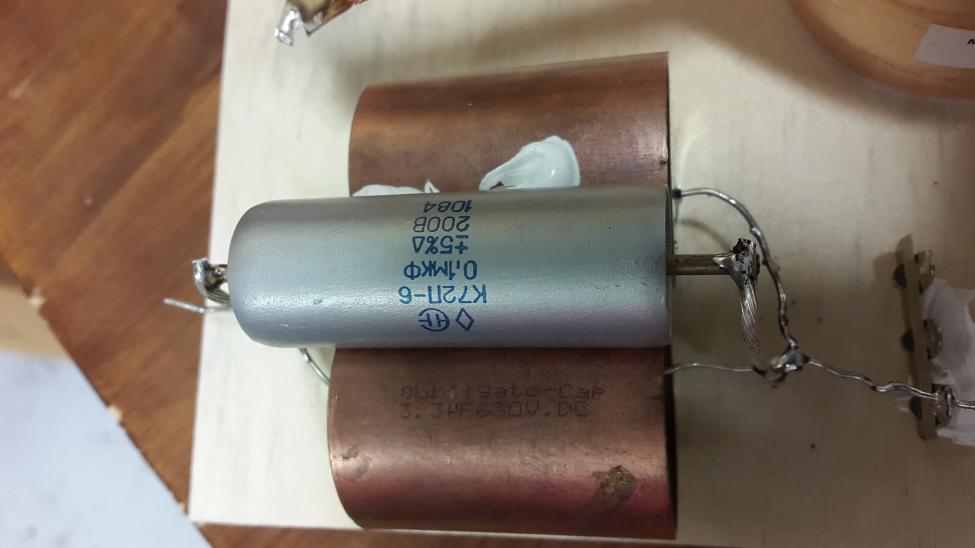

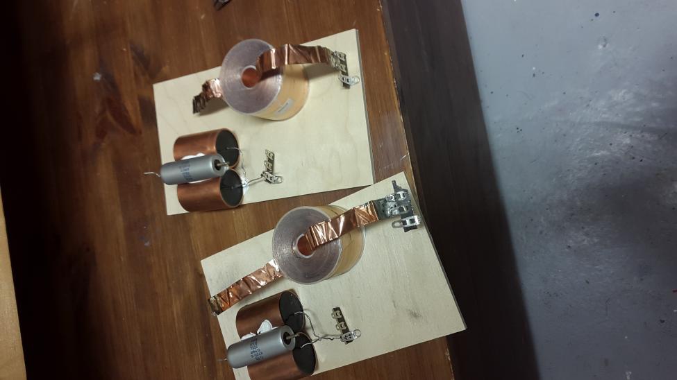

    Her er siste par fra meg. Lages til en kompis.
    Bruker den nye High end fargen matt oransje. På forrige bilder er delefilteret. Fremdels 6.8uF og 0.42mH spoler. Men oversized produkter. Mener helt klart at dette har noe for seg å bruke gode deler i filteret. bruker Obbligato kondiser og parallell kobler en russisk teflonkondis. KOster ingenting, men er kjent for gode egenskaper.

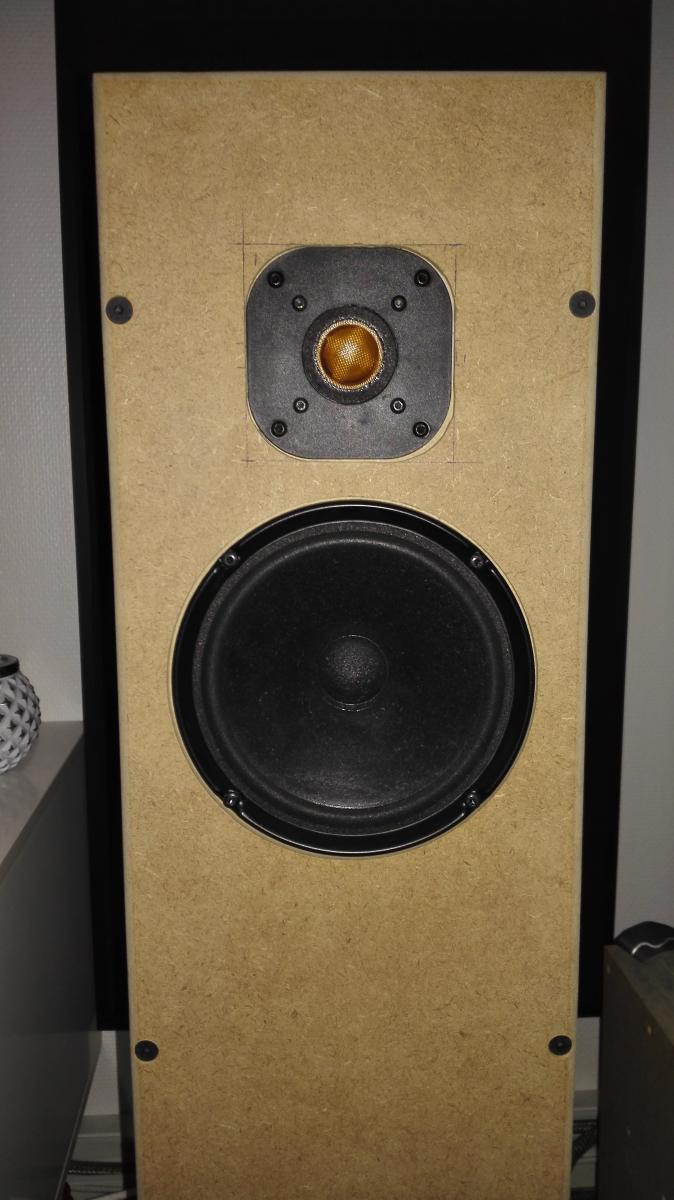

    Her er mitt første bidrag i byggebilder. Kasse 1 påbegynt.
