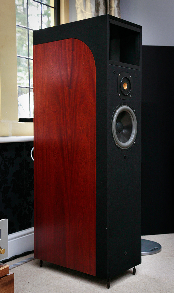

    Chucken min må nok skiftes ut den er blitt så trang??
    Jeg fant et fint foto forresten:
    impulse
    26.02.2006
    13.197
    7.676
    Hølen
    Et veldig fint foto, spør du meg! Helt like mine, bortsett fra at jeg har helt overlegne basselementer...... ;D
    26.397
    32.287
    Litt små de horna der ;)...Men ja impulse, du har nok den bola versjonen... ;D
