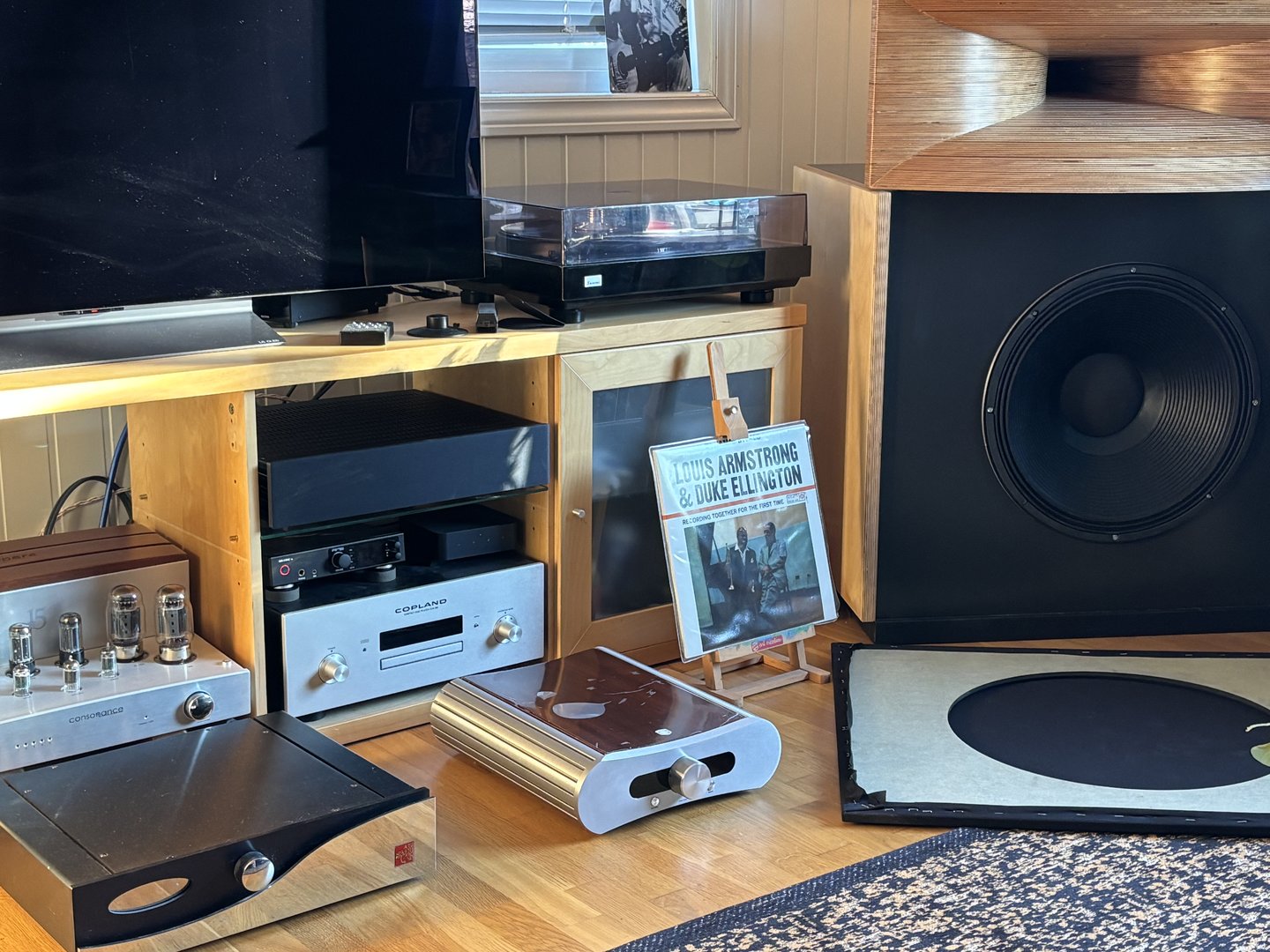

    Disse modulene spiller helt fantastisk på mine høyttalere! Aldri har jeg hatt et anlegg som på konsert volum kan spille ‘dårlige’ innspillinger uten at det skjærer eller vrenger i ørene! Mellombassen klemmer til i brystkassen så selv musikk som ikke er favoritten nytes! Problemet er selvsagt gjenstander i rommet som rasler både her og der! Ikke lett å finne ut hvor det kommer fra 🤣 bruker kun RME som pre foreløpig så mulig det er mer å gå på

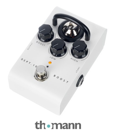

    Pm audio har vel noe rørbuffer i tillegg til 1200as1 modulene
    PS har enkelt og greit en ekstra forforsterker foran, som øker gain med 10dB.
    Ikke ulikt en slik en imellom gitar og gitarforsterker:
    Klart det er en forskjell med og uten.

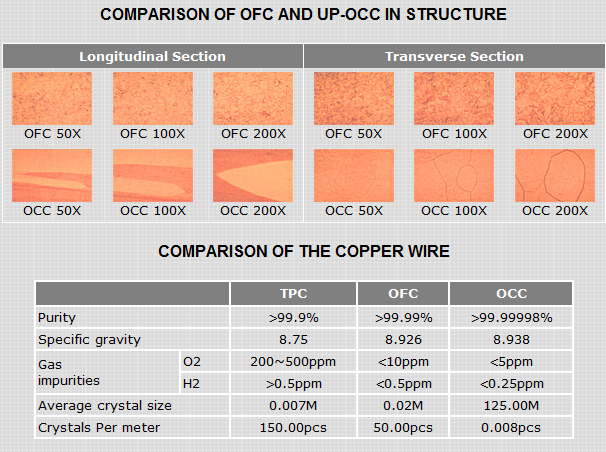

    Hei.
    Når amper er klar så kan dem som ønsker ta turen innom og høre sjøl hva de syns :)
    Tanken er å kunne tilby lytting av de forskjellige oppsett jeg har på ett dedikert system.
    En del tid til jeg er klar med en slik da jeg har ganske lang kø jeg må jobbe meg gjennom først :)
    Og jeg kan garantere at det meste av kabler som selges ikke er OCC( high-purity Ohno Continuous Cast ), faktisk så er det meste OFC( Oxygen-free copper ) da det er standard for de fleste kablene som blir lagt i veggen til folk, og ofte er den av vesentlig høyere kvalitet enn hva du får på en hel del kabler du kjøper i Hifi verdenen, da det er så høy kvantitet på de vanlige kablene elektrikerne bruker.
    Sikkert derfor noen opplever at det er bedre å bruke slike som høyttaler kabler, å da vist de heller ikke bruker de billige jalla pluggene som ofte er på rimelige kabler(og langt opp i pris!) når de tester med standard kablene til elektrikeren.
    Legger ved bilde som forklarer forskjellen på OFC og OCC å dette har ikke noe med material renheten på copper og gjøre.
    Har nå også testet NEI 3001G internt i en amp og ja både jeg å alle andre som var til stede hørte en ganske stor forskjell, skulle nesten tro lyden ble høyere.
    Ble bare enormt mer av alt av informasjon og ingen slør over lyden som man ofte har med nikkel/bronse i kretsen. Kontra standard Ice input kabel.
    btw bufferen til ps audio gir 3.5db gain som hovedsakelig gjør at du kan drive ampen med RCA tilkobling.
    Det som er så flott med Hifi er at alle kan mene og syns hva de vil :)
    Nå har også Neotech kommet med Graphene ledere
    nyheter på web om graphene mikset i copper
    Ønsker alle en fortreffelig Hifi-Jul 🥳 Her jobbes det for harde livet for og få tatt litt juleferie! blir en laaang natt.

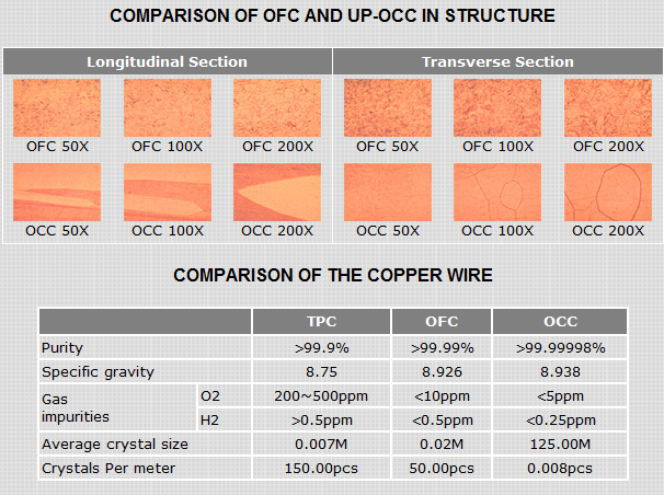

    Vis vedlegget 1083952

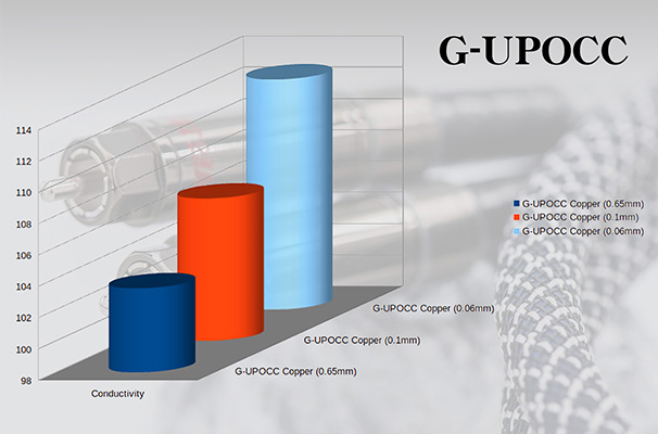

    Vis vedlegget 1083954

    Så, dårligere loddinger med vilje på OFC vs OCC? Hvor er målingene!? Icepower er ikke best i klassen på forvrengning, de er helt ok og selger bra pga. billigst vs ytelse.
    PSaudio er oppgitt med 30,5db gain hos Mala, og 1200AS1/2 er oppgitt med 25,8dB sånn ellers. Det skulle vel bli 4,7dB forskjell, eller er 30,5 db som Mala skriver noe annet? Og jeg vil ikke kalle det opplegget til PS en buffer, original buffer består og de har mer en effektpedal foran som mer kan kalles en pre amp. At det er buffer på effektpedaler og preamper, er også vanlig og mange klager over at flere buffere etter hverandre gir en treghet i lyden og ikke lengre en ren, kort og kjapp signalvei som veldig mange som hører på musikk er blitt sykelig opptatt av også.
    Stadig flere og flere BS aktører på markedet, trist.. Trodde snakeoil trenden utgikk for 10 år siden, men det er tydeligvis noen siste patetiske kroner å glefse seg i fortsatt?
    Blir mer og mer overbevist om at DIY er eneste veien fremover, samme hvilken tråd man er i. Ingen norske butikker tilfredsstiller lengre, de er både underutviklet og overpriset.
    God jul, og takk for meg!

    Bare tull og svada!
    Og lykke til med å finne kobber som ikke er occ her til lands!!
    Kjøper man fra kina så kanskje man finner "kobber" som "inneholder" jern, da vet man ihvertfall at man er svindlet selv om man påstår at lyden ble bedre. Kjapp enkel test, om man holder en magnet på en "kobber kabel" og den fester seg så er det jern og ikke kobber som er innholdet i den kabelen. Kobber er et grunnstoff forresten, ikke glem det.
    Gull er visst det beste metallet til å tone ned lyden. Litt mer om kobberbehandling. Ofc kobber trenger en spesial varmebehandling for å få til occ kvalitet. Dermed øker prisen betraktelig.
