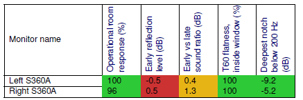

    I artikkelen fra Toole, som jeg tidligere viste til, kommer han med en liste over ting forskere bør se nærmere på. Listen er gjengitt nedenfor.
    Et annet eksempel: Standardens krav om at tidlige refleksjoner bør dempes minst 10 dB innen 15 ms – har blitt kritisert for å være for lite strenge. Forskning viser at terskelen for å oppfatte tidlige refleksjoner ofte ligger 15–20 dB under direkte lyd for musikk, avhengig av refleksjonens retning og signalets karakter . Dette tyder på at EBU/ITU’s minimumskrav ikke fullt ut eliminerer hørbare rombidrag. Eksemplet viser at forskere er enige om idéen bak et krav i standardene (demping av refleksjoner), men at standarden tar litt for lett på tidligrefleksjoner. Det er altså ikke snakk om fundamental uenighet.
    Bidra gjerne med flere eksempler selv.

    «…poenget ditt om at disse standardene ikke kan stå alene som fasit».
    Her må man tenke seg godt om. For det er klart at standardene ikke er en fasit. Men betyr det at standardens krav om f.eks. en frekvensrespons på ±2 dB anekoisk og ±3 dB er fundamental gale?
    Toole sier selv at « it seems that ±3 dB is too generous, embracing room curves for loudspeakers covering a wide range of perceived sound quality».
    Med andre ord et eksempel på uenighet om standarden, men hvor uenigheten går ut på å stramme inn - ikke myke opp som mange deltakere i denne tråden argumenterer for.

    Du beskriver en god idé om å overføre opptaket intakt, men det svarer ikke helt på spørsmålet om hvordan vi faktisk avgjør hva som er ekte lyd. Skal det defineres av tekniske målinger alene, eller må vi forankre det i hvordan mennesker faktisk oppfatter lyd i et rom? Hvis svaret er det første, blir direktelyd bare en del av bildet, og vi må se like nøye på hvordan rombidraget opptrer.
    La oss ta deg som eksempel, ikke ment som et personangrep, men fordi eksemplet er for godt til å ikke brukes. Jeg tar meg også friheten til å hente tallene, siden du tidligere har presentert tilsvarende her inne.
    Du hevder å kunne nyte direktelyden fra referansehøyttalerne dine til tross for et rombidrag som GRADE-rapporten viser er ekstremt. Early vs late sound ratio på 0,4 dB (venstre) og 1,3 dB (høyre), samt early reflection level på –0,5 dB for begge sider. Altså er rombidraget praktisk talt like sterkt som direktelyden. Til sammenligning anbefaler ITU-R BS.1116 at tidlige refleksjoner ligger minst 10 dB under for å unngå hørbare degraderinger.
    Hvis det er dette som likevel oppleves som ekte lyd, hva er det da som egentlig definerer den? Målingen eller opplevelsen?
    Vis vedlegget 1138028
    Floyd Toole:
    “Humans evolved while listening in reflective spaces, and are comfortable listening in them. In fact, it is now widely recognized that we perceptually ‘stream’ the sound of the room as separate from the sound of the sources – that is what happens in live performances. A Steinway is a Steinway; only the hall changes.”
    Nettopp derfor er det så mange som mener at kilden til lyden er «priceless».
