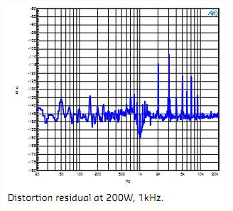

    Her er en velkjent 400-watts klasse AB effektforsterker til sammenligning, 400 W sinus i 4 ohm (altså en vesentlig enklere last enn for Ncore):
    Dette er ikke små forskjeller, akkurat. Differansetonen ved 1 kHz er henholdsvis -112 og -93 dB. Forskjellen er 19 dB, altså at Ncore har omtrent 1/9 av forvrengningen fra referansen eller at forvrengningen er 89 % lavere i Ncore enn i referansen. Forskjellen på -78 dB og -95 dB på første sidebånd ved 18 kHz tilsvarer å redusere forvrengningen med 85 %. Forskjellen på -95 og -120 dB på andre sidebånd er en reduksjon med 94 %. I tredje sidebånd har Ncore 98-99 % lavere forvrengning enn prestisjeproduktet.

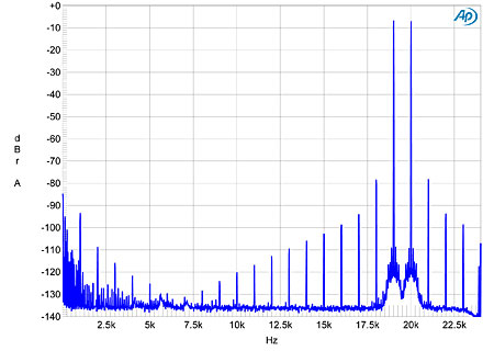

    Her er en annen pekepinn, selv om målingene ikke er gjort ved samme frekvens. Først forvrengningsspektrumet fra Ncore, 200 W ved 1 kHz, 4 ohm, selve signalfrekvensen fjernet med et notch-filter:

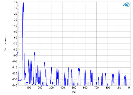

    Her er samme velkjente klasse AB-forsterker, 200 W ved 50 Hz, 8 ohm (igjen enklere last enn for Ncore):
    Hypex'en får nok litt hjelp av begrenset båndbredde i målingen her, ettersom eventuelle høyereordens forvrengningsprodukter forsvinner ut av høyre side på grafen, men disse forskjellene bør likevel være ganske lette å høre. Tredjeordens ved -85 dB er noe ganske annet enn tredjeordens ved -108 dB, og klasse-AB-forsterkeren har dessuten en hel serie med høyereordens forvrengningsprodukter som alle ligger omtrent på samme nivå som tredjeordens i Ncore.
