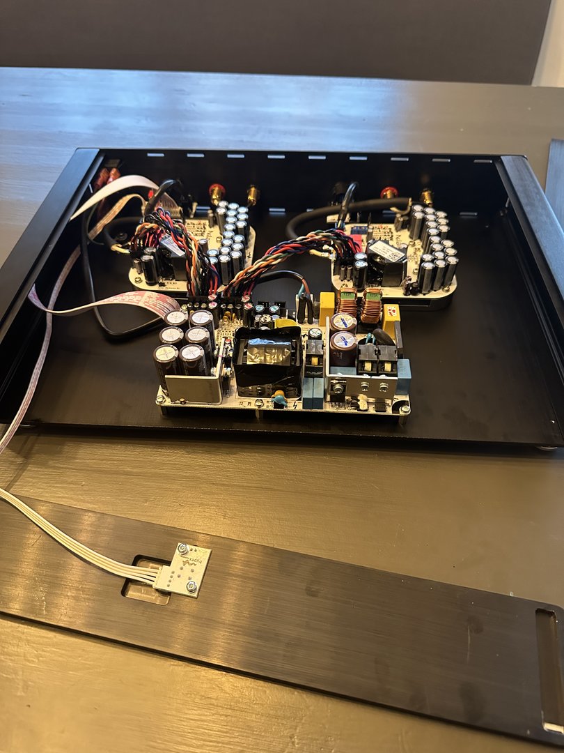

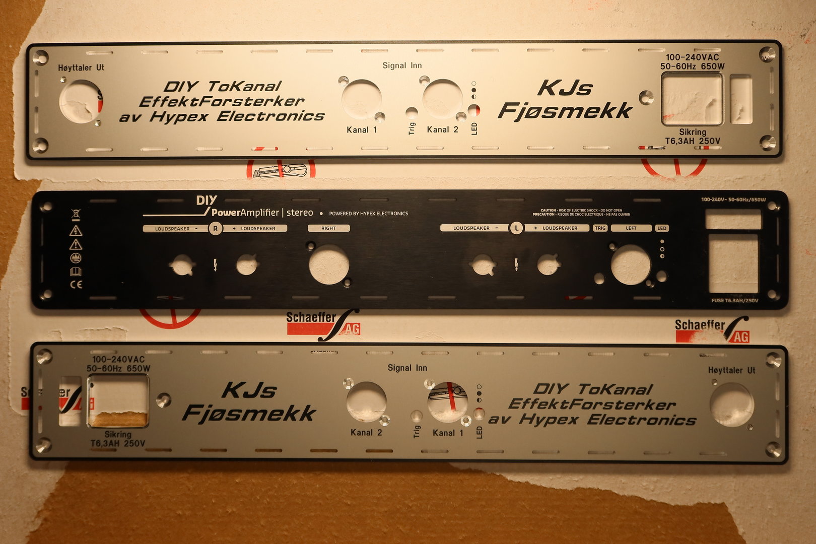

    Jeg fikk nye paneler til hekken på mine fortserkere i dag (etter en mini saga med FedEX og Posten i full disharmoni) :
    Vis vedlegget 890409
    Det kan se ut som jeg har tegnet og målt ganske rett. Jeg var en smule spent på om venstre XLR-kontakt med minjack til trigger og vippe bryter til led skulle passe og det kan se ut til at det blei treff. Før det monteres så skal jeg lakkere kantene matt sort (de er børstet rå aluminium), slik at det ikke stikker helt av mot kabinettet forøvrig som er sortelloksert. EDIT jeg må også få inn noen passende signalledninger og montere disse med Molex microfit 4 pol siden originalledningene antagelig blir for korte.
    KJ
    Det tok sin tid å sette på nye bakplater ... jeg har lakkert kantene på platene og det ble ikke helt innertier ...
    Den andre bakplata er «speilvendt». Og det blei litt omorganisering av ledningene inni:
    Til og med fine fjonge gule stømper på signalledningene, for anledningen van Damme classic XKE mini quad.

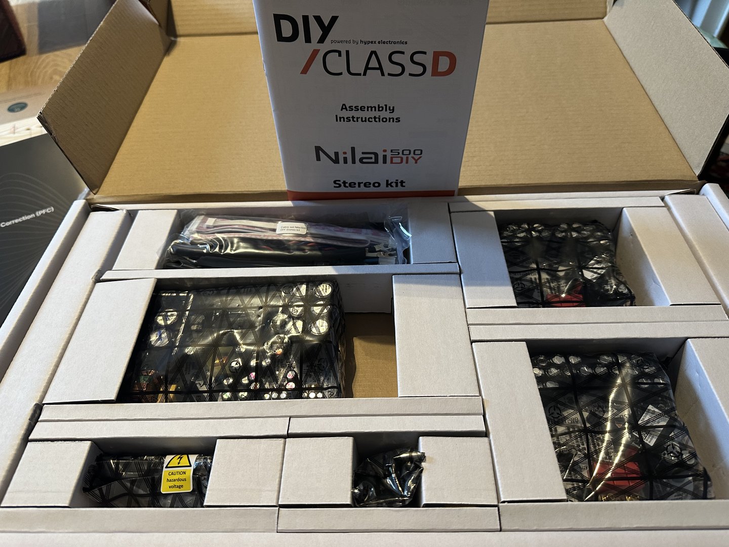

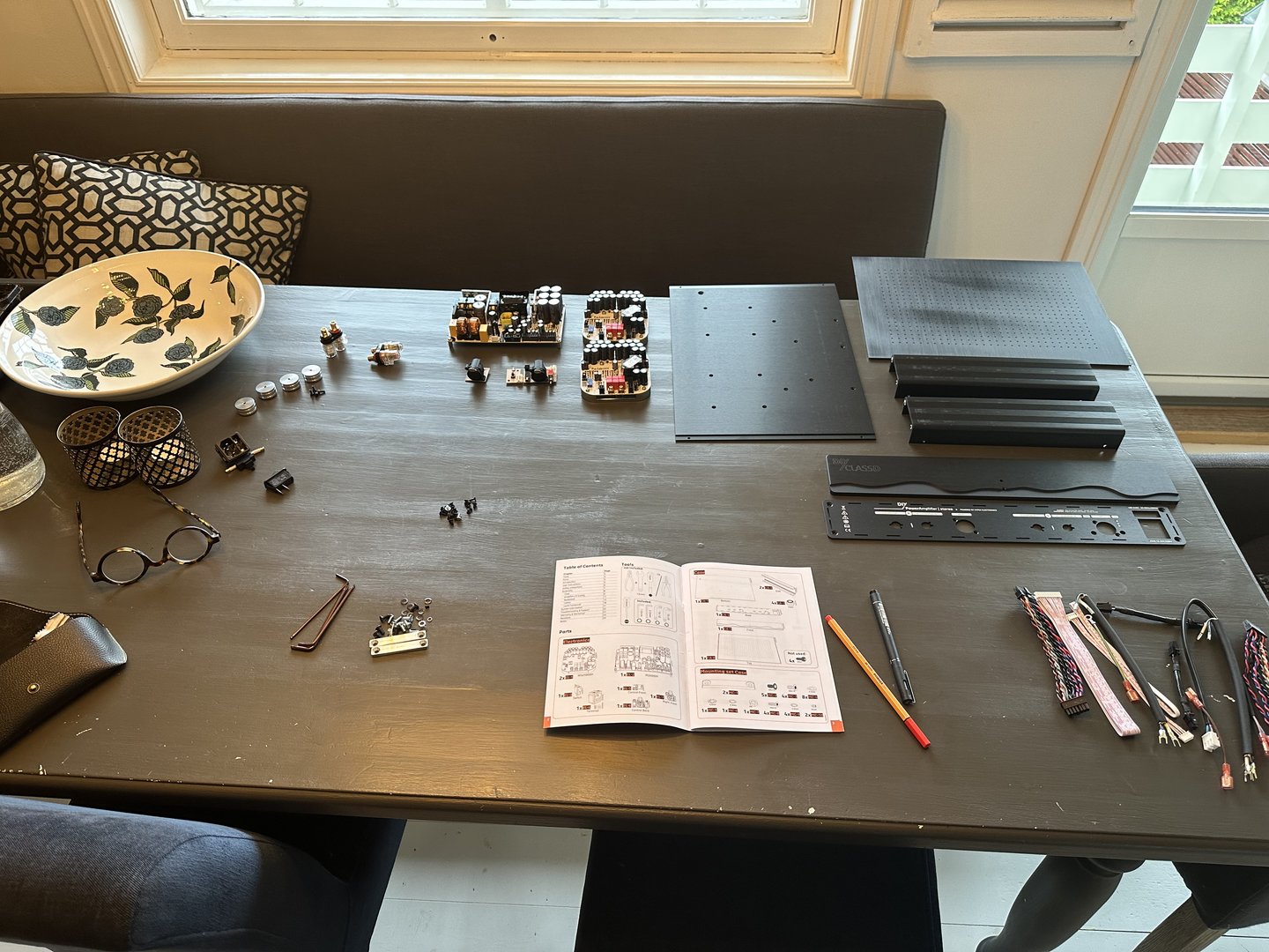

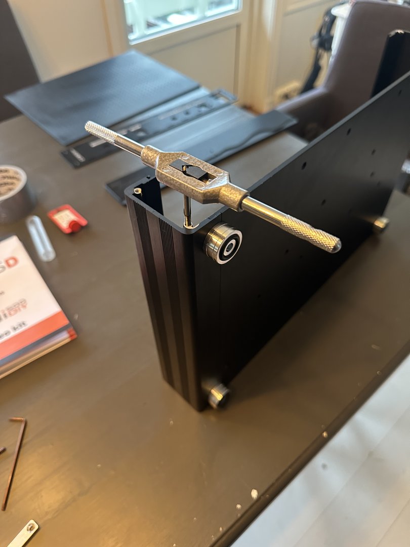

    Dette gikk råfort. Som et lite Lego byggesett.

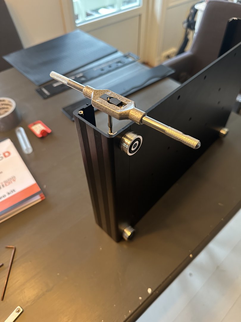

    To av hullene manglet gjenger, heldigvis hadde jeg verktøy. Har mailet Hypex om det sånn at de kan stramme opp kvalitetskontrollen.
    Alt i alt, kjempegøy. De aller aller fleste kan fikse dette på 3 timer. Torxnøkler følger med. Det eneste man trenger i tillegg er en knipetang og en tynn flat trekker for å stramme høyttalerterminalene. Jeg brukte en Leatherman.

    Ja det er rimeltig lett å sette sammen. Merkelig at Hypex har glemt å gjenge profilene.

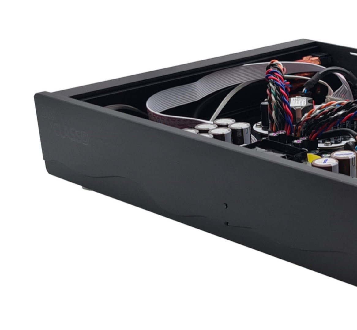

    Jeg har brukt min litt nå på noen små JBL på 87 dB:
    Umulig å uttale meg om lyden selvfølgelig. Eneste jeg har å sette fingern på er at det er et knepp i høyttalerne når jeg skrur den av og på (stand by knott i front). Vil dette være værre på horna tro? Det er et lite knepp i Anaview også, kanskje helt normalt?
    Byggekvalitet, montering, kabling og hele pakka står til terningkast 6 selv om jeg helst liker Shurter bryter i front og Speakon til høyttalerkabler. Valgfri gain i lav/middels/høy er gull.
    Knotten er bitteliten. Den er ikke inn/ut men bare et lite klikk på en kvart mm. Lysdioden under knotten er hvit og kan reguleres med en vippebryter på baksiden til off/50%/100%.

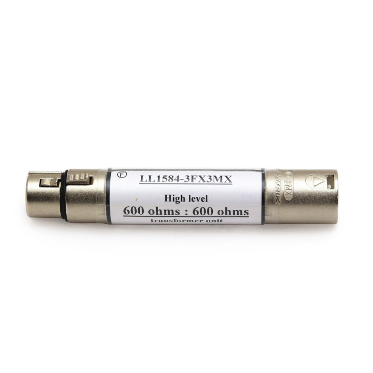

    o.t. Lundahl har noen alternativer :
    Dog ikke gratis.
