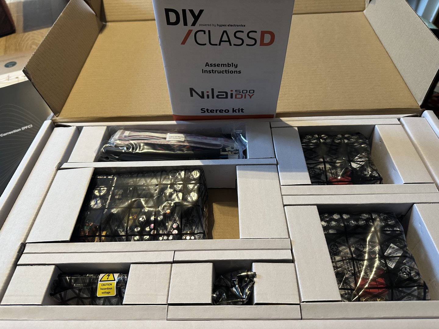

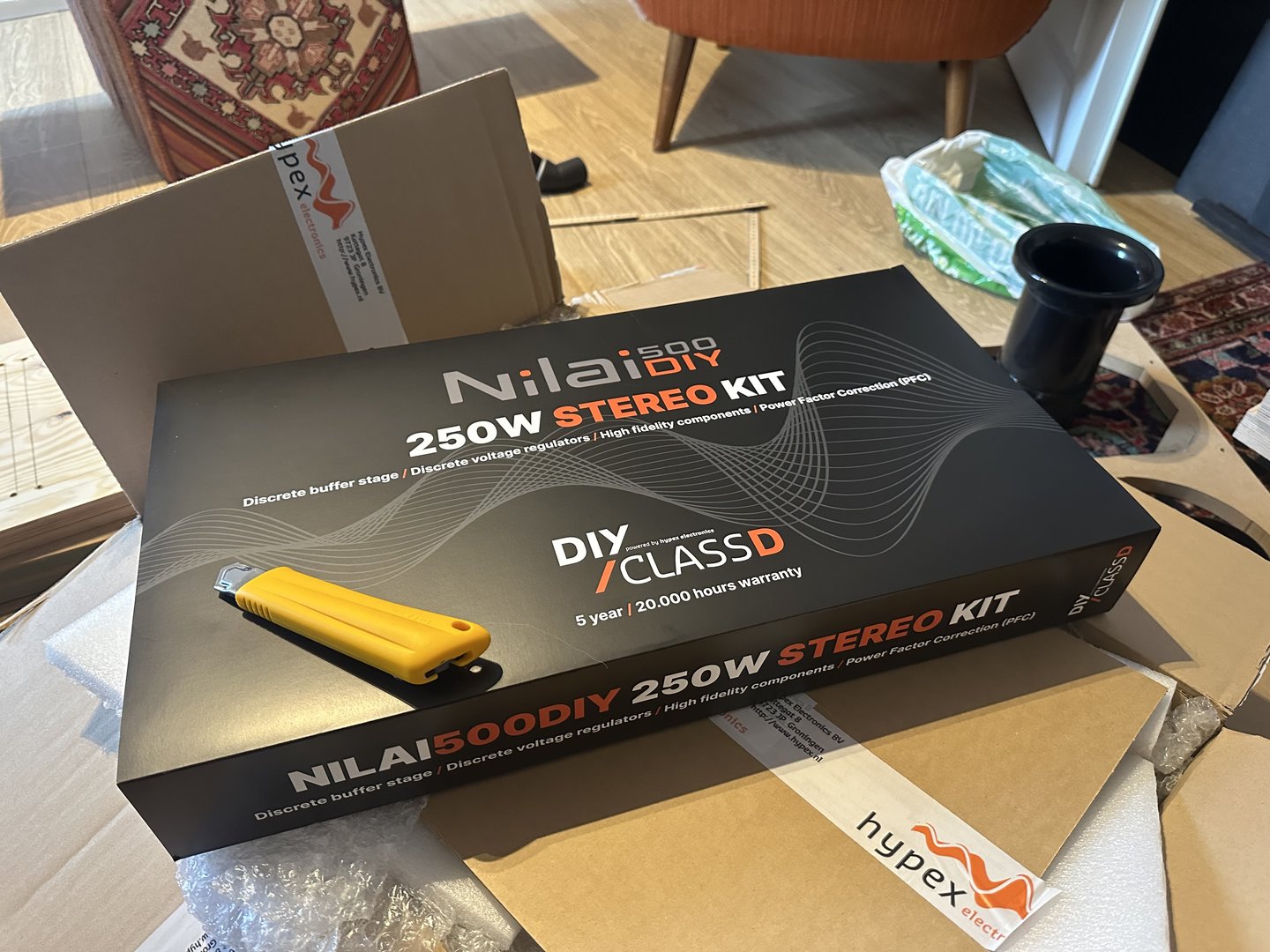

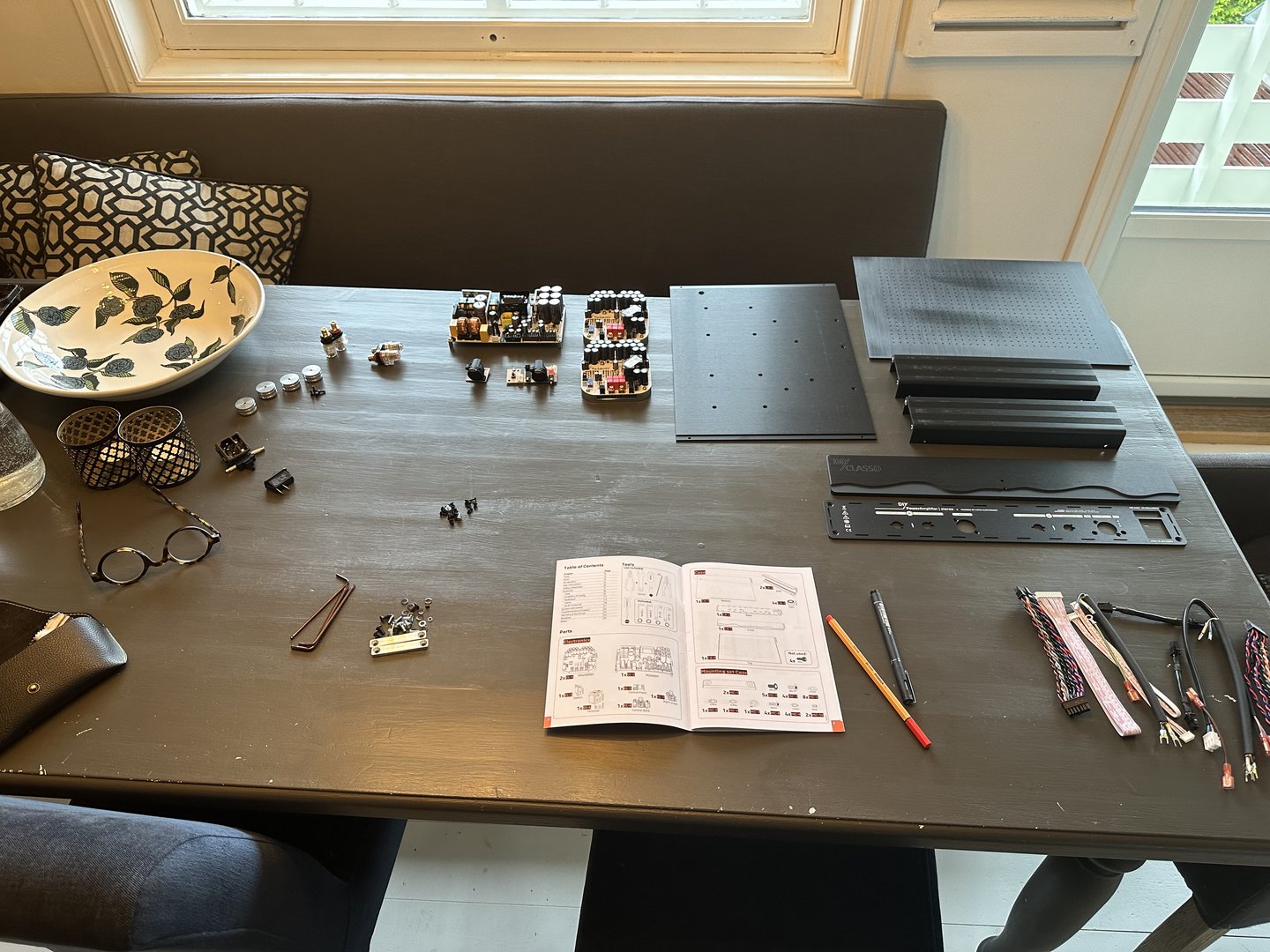

    Jeg bestilte to stereoforsterkere i midten av november i fikk dem levert i dag.
    Alle delene er pent pakket og sortert. Håper jeg får samlet det sammen om ikke alt for lenge.

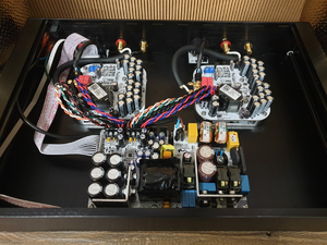

    KJ
    10.10.2004
    12.434
    6.621

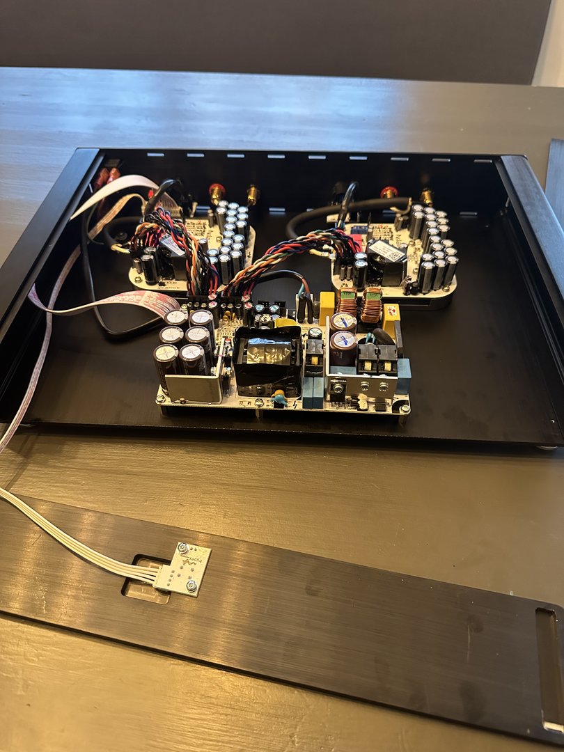

    Og der er den første forsterkeren samlet sammen :
    Jeg lurer litt på hvordan jeg kan organisere ledningen litt penere. Ledningene mellom strømforsyningen og forsterkerkortene er så vidt lange nok til å rekke frem og det er lite å gjøre med dem annet enn ev å kle de inn i noe «wrapping». Det er i og for seg det samme med signalledningene og høyttalerutgangene. Men flatkablene og nettledningen kan med fordel legges pener og få noen anker. Får se om jeg finner rotekassa med stripsanker o.l.

    Hei @KJ :)
    Se der, ja ! Finner du ikke stripsankere i rotekassa, så har Chlaser'n noe fine sorte i sitt sortiment . De sitter "dønn".
    Litt krympestrømpe i endene på høyttalerledningene (Biltema har på lager), og du er i mål ! :geek:
    Blir så bra atte ! :)

    Anker fant jeg, og det nærmer seg litt orden :cool: EDIT nå med nytt bilde:
    Krympestrømpe på enden av høyttalerledningen er «på tapetet», men jeg tror kanskje jeg dropper det. En lit lengre plan er som antydet ny bakplate med høytaler utgang (Speakon) ute i ene siden, nettspenning inn på den andre siden og signalkontakter i midten.

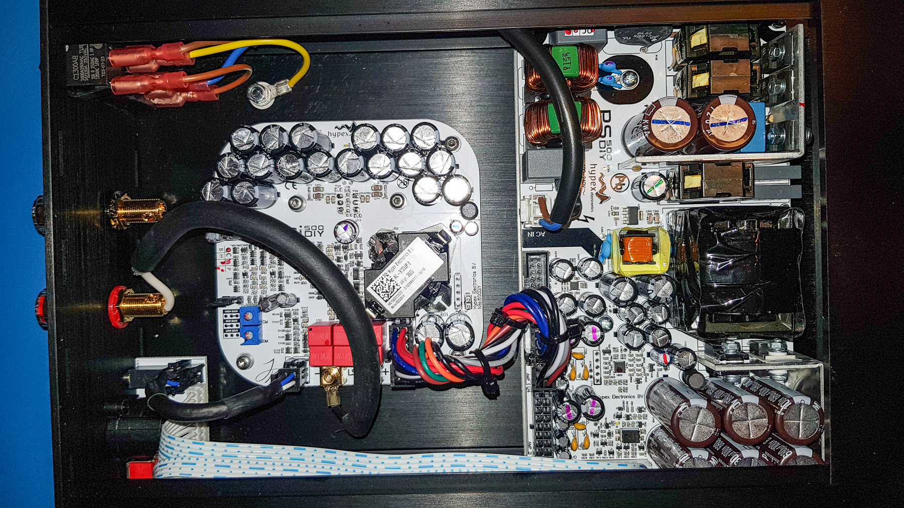

    ... and its alive !!! Her er begge forsterkerne under oppvarming og første test med strøm på :
    Dette er uten signal og uten last, kun nettspenning. Jeg kjenner ikke noen nevneverdig varme noe sted utenom spolen på utgangene som blir litt lunken, så det er vel innafor.

    PS en av forsterkerne er nå under provisorisk prøving med lyd - klokkerent.

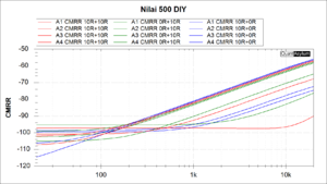

    KJ
    KJ
    10.10.2004
    12.434
    6.621
    Obsessive CMRR Dissorder ...
    Her er CMRR måling av alle 4 forsterkerne. Tre målinger for hver forsterker : 10R+10R (rød), 0R+10R (grøn) og 10R+0R (blå). Hensikten var å se hvor stor spredning det er i CMRR-ytelsen, da denne som kjent i stor grad avhenger av toleransene/spredningen i komponentverdiene som brukes i inngangstrinnet på forsterkeren. To av forsterkerne «A1» og «A4» er nesten like. og responsen over ca 200 Hz påvirkes nesten ikke av ubalanse i kildeimpedansen, dette er beltet av kurver (6 stk) som ligger rett under -80 dB ved 1k Hz. Dersom mine forsterkere er representativt så kan spec for CMRR kanskje bli noe ala («bedre enn») :
    f​
    <200​
    1k​
    10k​
    CMRR​
    -95 dB​
    -80 dB​
    -60 dB​
    Alt i alt er det en meget habil CMRR ytelse. Belden rangerer CMRR-ytelsen som følger
    -40 dB CMRR very poor noise rejection​
    -50 dB CMRR poor noise rejection​
    -60 dB CMRR average noise rejection​
    -70 dB CMRR good noise rejection​
    -80 dB CMRR very good noise rejection​
    -90 dB CMRR excellent noise rejection​
    -100 dB CMRR world class noise rejection​
    https://www.belden.com/blog/broadcast/cmrr-what-is-it-and-how-do-you-get-a-good-number.
    Belden gjør ingen forskjell på frekvens i rangeringen, men det er langt vanskeligere å oppnå utmerket CMRR i ved 10k Hz enn lengre ned i frekvens. Samtidig er det viktigere med utmerket CMRR i lavere frekvenser for å undertrykke brum og jordsløyfer mm..
    Med tanke på at fjøsmekkbufferen har «typisk» CMRR i området 95-105 dB, og i beste fall har en støyfordel opp mot 6 dB, at jeg uansett ikke har noen signalkilder som har SN i nærheten av 130 dB, og at en stereoutgave av fjøsmekket fort kommer på 1500-2000 kr (EDIT + "noen" timer), så tror jeg den ramler litt ned på prioriteringslista.
    PS støymålingen i forrige post er representativ for de tre andre forsterkerne.

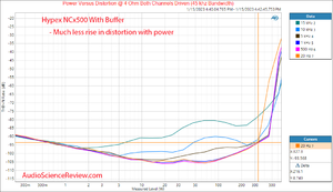

    Bergfinn
    22.07.2013
    10.267
    15.995
    Hvordan vil disse sakene stå seg mot Purifi 1ET400A i en fire veis rigg i området 100 Hz til 10 kHz ?
    Tenker da eks. en Apollon fire kanals.
    mk1classic
    07.01.2009
    2.101
    1.765
    Sandvika
    @Bergfinn

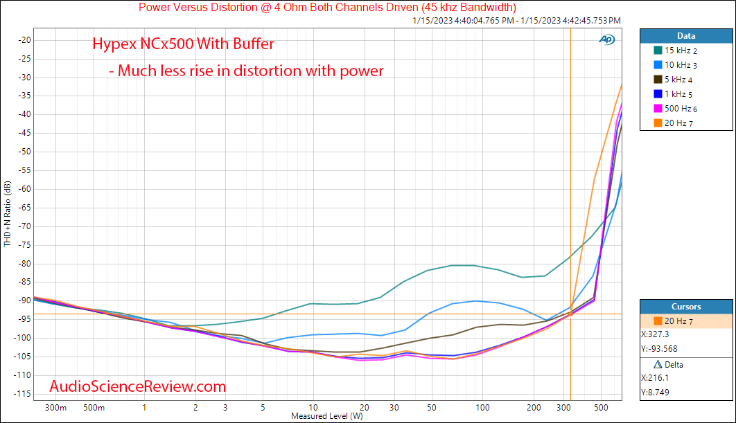

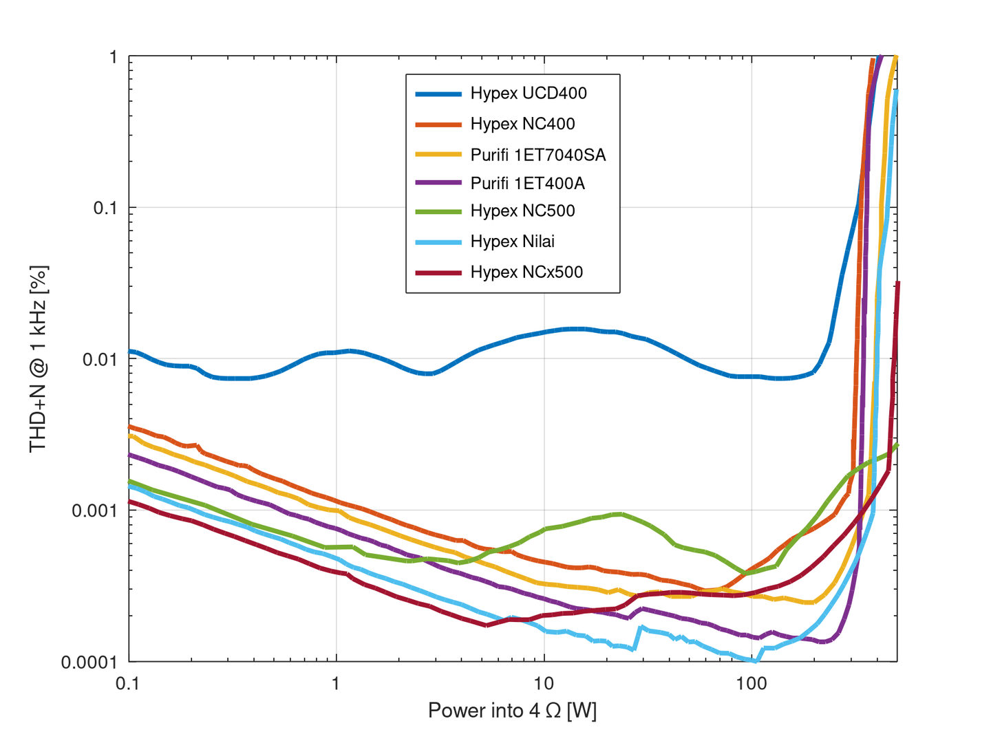

    En sammenligning her:
    MCx500 med buffer viser tegning til å kunne brukes over hele frekvensområdet, så hvis Nilai er i samme klasse blir nok dette bra.
    Vis vedlegget 885061
    Vis vedlegget 885063
    Jf fig 3 i dataarket til Nilai som jeg klipte inn i min første post. https://www.diyclassd.com/product/nilai500diy-250w-stereo-kit/185 Hypex opplyser ikke om målebåndbredden, men kruven for 100 W i 4 ohm er padde flat ved 0,0005 % (-106 dB) fra 20 Hz til 20k Hz.

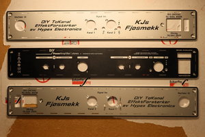

    KJ
    10.10.2004
    12.434
    6.621
    Men jeg funderer også på om jeg skal lage ei ny bakplate, med XLR-kontaktene sentrert og strøm inn og høyttaler ut på hver side.
    Nye bakplater kan se omtrent slik ut:
    Tanken er at det blir egne plater til forsterkerne på hhv høyre og venstre side av stereobenken, med strøm inn på midten av benken og høyttaler ut mot yttersidene av benken. Platene blir sølvfarget front med krom på baksiden (mht best mulig elektrisk kobling til chassis). Hypex sine XLR-kontakter på små kretskort og vippebryter for LED og triggerinngang blir her gjenbrukt, men det blir nye Speakon-kontakter til høyttaler ut og nye nettbrønn og -bryter. Teksten på bakplata blir trykt (ikke gravert).
    Det er på ingen måte gratis til ca 100 euro per styk + frakt og mva. Det blir en dyr tabbe om jeg har tegnet og målt feil. På den andre siden blir det «custom».

    Jeg fikk nye paneler til hekken på mine fortserkere i dag (etter en mini saga med FedEX og Posten i full disharmoni) :
    Det kan se ut som jeg har tegnet og målt ganske rett. Jeg var en smule spent på om venstre XLR-kontakt med minjack til trigger og vippe bryter til led skulle passe og det kan se ut til at det blei treff. Før det monteres så skal jeg lakkere kantene matt sort (de er børstet rå aluminium), slik at det ikke stikker helt av mot kabinettet forøvrig som er sortelloksert. EDIT jeg må også få inn noen passende signalledninger og montere disse med Molex microfit 4 pol siden originalledningene antagelig blir for korte.

    Nilai har gjort tjeneste i husaltert i dag, og ikke uventen spiller de klokkerent. De har en kontroll og «nyansering» i bassen som mine 20+ år gamle travere (LC Audio The End Millenium) ikke er i nærheten av. Resten av frekvensområdet er «bare» klokkerent og «pent», ingen ting som stiker seg ut og ingen ting som gjemmer seg bort. Jeg tipper denne er så godt som absolutt transparent.
