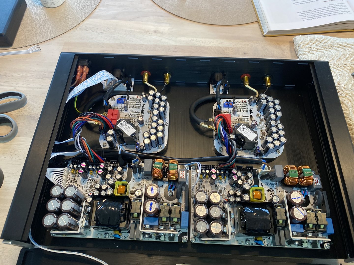

    Ble inspirert av en tråd på ASR til å gjøre stereo Nilai om til dual mono. Så bestilte en PS500DIY og satt i gang:)
    Var litt bekymret for varme, men det ser ikke ut til å være noe problem. Lyttet endel, og chassis blir ikke veldig mye varmere enn hånda.

    Oh, tiltagende vanskelig å stikke ut nesen sin med lytteinntrykk.
    Jeg synes å høre en forskjell... Jeg trodde først det skjedde noe med gain ifht original, men det stemmer ikke. Kom da fram til at det er mer klarhet jeg hører, særlig på lavere volum. Har forsøkt å resonere meg til hvorfor, kan det ha noe med at R11 meta dipper til 3,2ohm rundt 500hz? I vanlig konfig er vel ikke Nilai så glad i 3,2ohm.
    Synes også å høre mer av innspillingsrommet, tydeligere ekko i innspillingen fra vokal og instrumenter som varer lenger enn tidligere, om den beskrivelsen gir mening. Decay er vel det engelske begrepet på det.

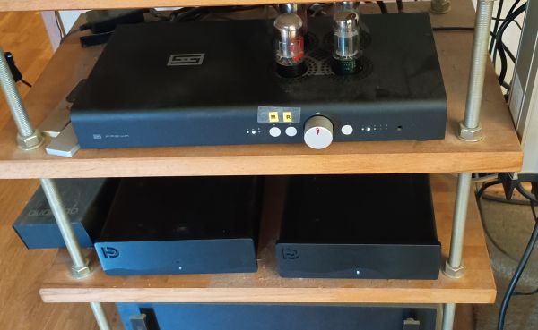

    Og der er de i drift. 3 og en halv time er ikke verst til meg å være. Den første tok tid, mens den andre gikk lynkjapt da det satt i fingrene. Lettbygd var de.
    Positiv overraskelse: Det er en power/ standbyknapp på framsida, like over lysdioden. Jeg var egentlig forberedt på å trekke fram en nettbryter i serie med den bakpå, men lar det være i bero en stund, så fær me sjau.
    Skulle vel egentlig ha tørka støv i samme slengen...
    Dymolappene på Freya-en er jukselapper til meg selv; "Mute" og "Rør" i tilfelle fjernkontrollen kneler.

    Stor tilståelse:
    Jeg hører ikke forskjell.
    Inntil i går formiddag brukte jeg et Purifi Eval 1-kit, og det var jo fint og rent nok for meg - Nilai-ene er nok bare mer av det samme. Ved det lyttenivået jeg vanligvis ligger på er det pokker så lite forskjell; se målinger foretatt annetsted. Jeg kjøpte dem hovedsakelig kun for å ha denne lille reserven dersom det nå skulle være en feit transient eller to - og så ville jeg ha noe å sette fingra i et par timer.
    Det har nok atskillig mer å si hva slags rør jeg har i 1. posisjon på Freya-en, og ikke minst om jeg gidder å fyre opp rørdelen.
    Så det så.
