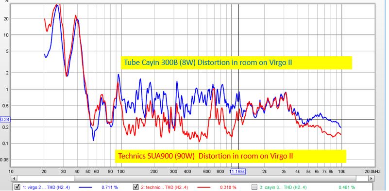

    Siden jeg har en Cayin 300B rør SET på 8watt og en 90Watts Tecnichs SU-A 900 fra 90 tallet gjorde jeg en sammenliging med måling i rommet. Disse kan sies å være ytterpunkter. Svak rør forsterker med ca 1 ohms utgangsmotstand og svære trafoer og 0.2-2% forvregning, og en mainstream Japaner med fokus på målinger THD 0.0xx%
    Kjørt mot en Audio Physic Virgo II på 90dB/2.83 Volt og 4ohm og tung last. Lyttenivå ca 85db.
    Hvordan slår så dette ut målt i lytteposisjon?
    Figuren viser nederst grønn kurve: Rørforsterkerens utgangspenning varierer +/- 0.5db pga høyttelerimpedansen som ikke er linjær. Transistoren er helt flat(ikke vist)
    Lilla kurve: Høyttalerens impedansekurve , minimum 3.3 ohm. Utgansgspenningen for 300B forsterkerne følger denne kurven.
    Rød kurve: Technics SU-A900 Målt frekvensrespons i rommet , normalisert ved 1000Hz
    Blå kurve: Cayin 300 B Målt frekvensrespons i rommet , normalisert ved 1000 hz
    Man ser at romresponsen til rørforsterkeren faller av der hvor høyttaler impedansen faller. Dette er som teorien predikterer. Men effekten er mindre enn beregnet.
    BMK: juster man nivået bittelitt opp får man samma volum i topp og bunn med rør som med transistor, + en heving i mellomtonen, kansje det er nettopp det som tiltaler mange med et slik frekvensforløp...
    Neste bilde viser forvrengingen i lytteposisjon...
    Man ser her at forvregningen i høyttaler/rom er dominerende og langt over transistorforsterkeren og også over rørforsterkerens forvregning.Men rørforsterkeren gir mest forvrengning. Den voldsomm forvregningen i bassen skyldes antagelig vibrasjoner og etterklang i rommet, selv om de beste høyttalere ofte forvrenger 2-20% i bassen.
    Siden rom 0h høytteler forvrenger mer enn både transsiistor og forforsterker ,sakl man ikke la seg skremme av at en rørforterker har 0.5% THD og transistoren 0,05%, først når det nærmer seg 1% klarer man å høre det og da bare på enkel musikk/toner.
    Neste er impulsresponsen, den er identisk

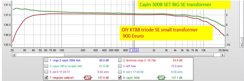

    Så litt mer om rørforsterkerns frekvensgang.
    Rød: Cayin 300B Spenning på høyttaler termnal med reell høyttalerlast ( ikke Virgo II men lettdrevet 95db/2,83V 8 ohms TQWT mk2 fra Troels Gravesen)
    Grønn: Frekvensrespons 8 ohm motstand, "lav" negativ feed back
    Blå: Frekvensrespons 8 ohm mostand, "høy" negativ feed back, leggmerke til flater kurve på litt lavere nivå.
    Tilslutt et plot av en liten rimeelig rørsak / KT88 triodekoblet, liten utgangstrafo) fra en kjøkkenbenk, mot den kommersielle Cayn 300B med store tunge ypperlige utganstrafo.
    Grønn: Cayin 300B
    Rød: KT88
    Tilslutt målt forvregning mot frekevens 8ohms last Cayin 300 B
    1Watt mot frekvens Cayin 300B. Meget lav forvregning i bassen, ikke mange rørforsterker er så gode, dvs ypperlig utgangstrafo , i allefall ikke single ended.
    Begge forsterkere låter bra,men 300B Cayin er best etter min smak, om man ikke spiller for høyt... Den gamle Techiscen er bare en teknisk referanse , litt kjedelig å lytte til og ikke helt i klasse med det jeg har av transistor nå...

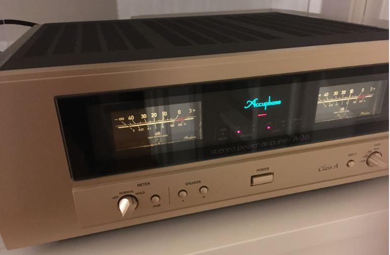

    Velger transistor fordi jeg nå har fått meg denne....er ..i mål nå... trur eg
    Vis vedlegget 519618
    Flott amp! Hørte den hos Evo. Selv om den ikke var helt innspilt, så låt den besnærende, spes i mellomtonen.
    Kl A er veldig nær, ja. Likte det godt de gangene jeg hadde det. Kommer nok tilbake dit, iaf tar pauser der, når jeg iblant blir lei av å røre rundt. Foretrekker en god kl A fremfor middelmådige rør, helt klart.
    Som sagt, lyden er viktigst. Oppnår jeg det jeg vil ha uten rør, desto bedre. Greia for meg er at jeg mener jeg oppnår minst det det samme som det en god kl A kan by på med gode rørutstyr, og det til et lavere utlegg. Ulempen er da alt det upraktiske som rør drar med seg. (Men å kunne tune inn lyden med rørbytter, veier opp for mye).
