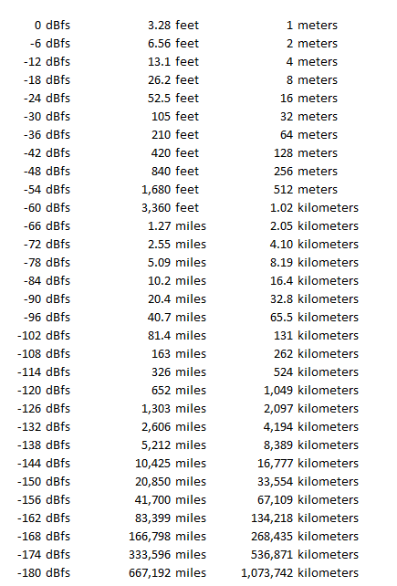

    Synes det var en som skrev at en måtte høre en mygg på andre siden av jorden omtrent. Det er vel ikke så lett?
    Edit: det var visst lengre unna

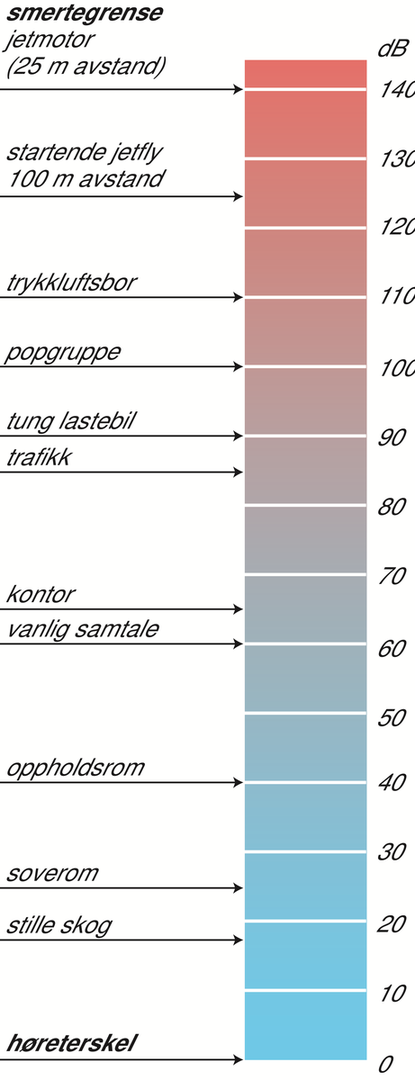

    Finnes det en oversikt eller en plass der det er greit forklart hva f.eks -110db betyr rent praktisk?
    Det finnes mange, dette kan være like bra sted å starte som mange andre:
    Legg merke til at dB-skalaen er logaritmisk og relativ. Den sammenligner to størrelser. Hvis noe er mindre enn noe annet er det en negativ dB-verdi. Når vi bare sier "decibel" mener vi ofte dB lydtrykk (SPL). Skalaen for dB SPL har referansepunktet ved det svakeste lydtrykket et menneske med normal hørsel kan høre ved 1 kHz. Det er pr def 0 dB SPL. Alle andre lyder sammenlignes med den. En lyd ved 20 dB SPL er 10x større lydtrykk enn 0 dB SPL, 40 dB SPL er 100x større, og en ved 60 dB SPL er 1000x større lydtrykk enn 0 dB SPL. Logaritmisk skala.
    Hvis vi i stedet tar utgangspunkt i musikksignal, f eks ved 90dB SPL i godstolen, så vil en forvrengnings- eller støykomponent ved -110 dB relativt til signalet bli avspilt ved 90-110 = -20 dB SPL i lytterommet. Som tabellen over viser tilsvarer det ulyd som spiller like høyt som signalet, men som befinner seg ca 500 km unna. Eller en mygg på ca 15 meter avstand mens musikken spiller.
    Det kan også passe å minne om at de fleste av oss har støygulv i lytterommet et sted ved 25-35 dB SPL, så i tillegg til å kunne høre en ulyd ved -20 dB SPL må man også kunne skille den ut som en lyd 45-55 dB lavere enn støygulvet i rommet for å kunne høre noe ved -110 dB.
    Det er vel sånn omtrent hva det betyr rent praktisk, at -110 dB under signalet betyr at det ikke er en snøballs sjans i helsike for å kunne høre det med et menneskelig øre. Men Armand kan måle ting som er nesten tusen ganger svakere enn det.

    SNR 96 dB betyr at det sterkeste signalet komponenten kan gjengi ligger 96 dB høyere enn støygulvet. Signal to Noise Ratio.
    Om man er nerdete nok kan man også regne at det tilsvarer (96-1,76)/6,02 = 15,65 bits oppløsning, eller bare grovregne at 96/6 = 16 bits, sånn omtrent.
    Legg gjerne merke til at en volumkontroll på f eks -30 dB demper signalet, men ikke støygulvet i effektforsterkerne, så da har du straks 30 dB dårligere SNR ut av høyttalerne bare der. Eller 5 bits mindre, om man vil.
    -120db eller -100 betyr Ikke en dritt, platespiller har støynivå - 65db og det betyr at det er stille i lytteposisjon , men tydelig sus og grums med øret nær høyttalerelementet.
    støynivå på -120 tilsvarer å høre et løv rasle ved siden av en jetmotor få full guffe.
    Alt bedre enn -80db høres helt greit ut i praksis .
    For ordensskyld er det et mål å ha bedre enn -96db da det er oppløsningen på 16bits CD
    Så har man noe å gå på siden man sjelden spiller på maks nivå på utstyret , kanskje tilsvarende -20db
    Og da er man nede på -76dB.. høres greit ut det og

    En mygg må være maks 1m unna for å høre den så mye å gå på..
    Besøk Finmark sommerstid - en mygg er ikke en mygg :ROFLMAO:

    Er det ikke andre parameter som er viktigere og hørbare? En mygg må være maks 1m unna for å høre den så mye å gå på..
    Absolutt. Men eksempelet med myggen er et forsøk på å sette ting i perspektiv når det gjelder målinger.
