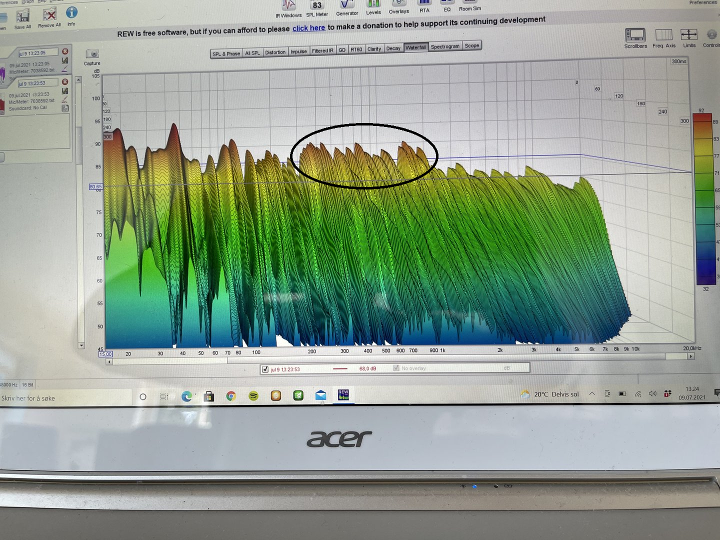

    Det er primært bassen du bør jobbe med. Har en del å hente på integrering og kapasitet(spesielt midbass)
    Resten er jo veldig bra, men skal en være veldig pirkete så opplevde jeg mellomtonen noe for fremskutt. Damestemmer ble litt pågående på noe.
    Mulig dette området har skylden Vis vedlegget 759191 .
    Litt vel bredt innringet frekvensområde?
    God oppsummert, er i grunn helt enig. Tar vegg for vegg og prøver meg frem, føler det er en hår fin balanse så bruker tiden. Tenkte å prøve noen tubs i hjørnet så får jeg se hva det gjør med bassen, men det er nok vanskelig å få dempet bassen godt nok. 2 stk basstårn er optimalt, men blir litt drøyt. 😅

    Er det noen regler for hvor bredt en kan ringe inn? jeg snakker om fremskutt mellomtone, og 300 Hz til 2kHz er mellomtone i min verden
    Ja enig med det som dere begge sier, en fremskutt mellomtone er det nok, men som Ymir poengterer den kan også med rette analysere 😬
    På generelt grunnlag er det vanskelig å tegne noe og få almenn anerkjennelse, så vi gir Shy litt kred også
    Tja, du fremhevet damestemmer spesielt.
    En drar vel ikke hele området 300 hz - 2 kHz viss det er "damestemmer på noe" som er ett problem. Det vil vel påvirke mye mer enn kun damestemmer?
    Da bør en vel innsnevre området en ønsker å påvirke?

    Nå er det jo området han ringet inn som ER fremskutt i grafen da, det er vel ikke TheShy sin feil 😊
