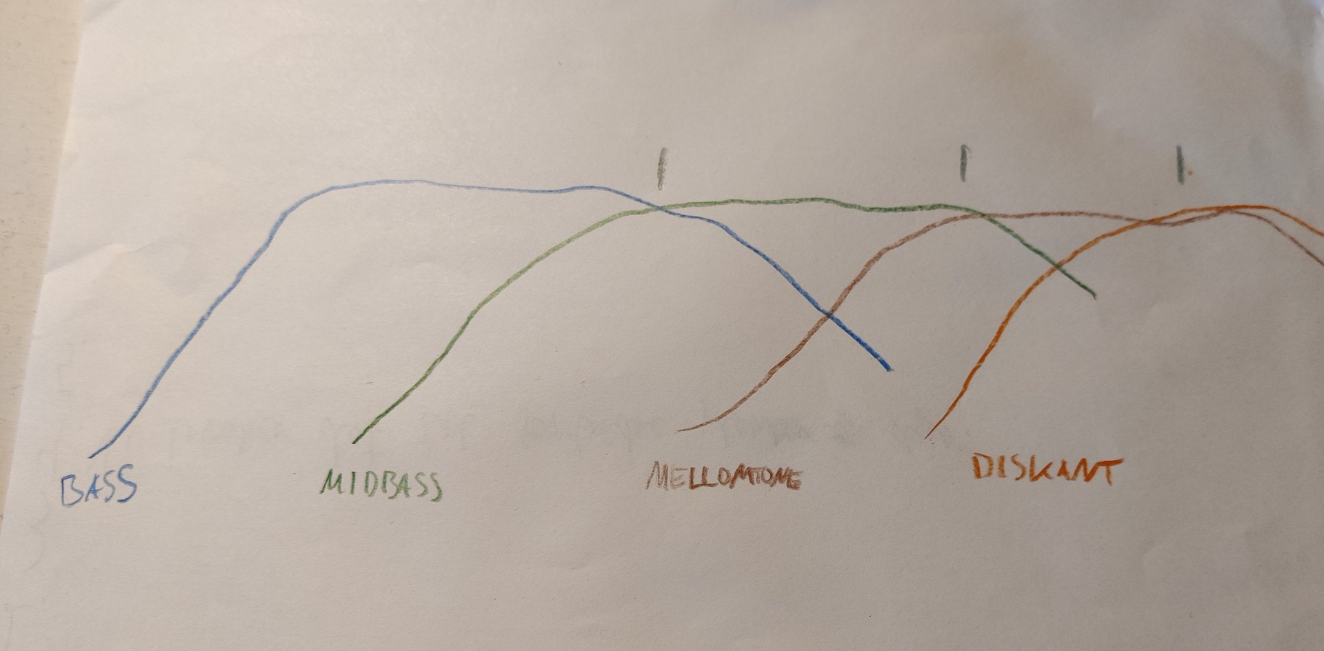

    Jeg har forstått at det krever mer av forsterkeren med EQ, men hvor mye?
    Ikke nødvendigvis. Det kommer an på flere ting.
    I optimale akustiske og design forhold vil det kreve mye mindre av forsterker enn i en tradisjonell løsning med passivt delte høyttalere i et "normalt" rom.
    For oss som driver med diy, og mange-veis høyttalere og dsp, så trenger vi ikke kostbare forsterkere som skal klare impedanse laster på bærtur.
    Om man klarer å sette sammen en rigg med elementer som yter sitt optimale med jevn frekvensrespons i sitt arbeidsområde (innenfor sin delefrekvens) så krever det heller ikke mye jobb fra forsterkerne, som da slipper å pøse på med effekt.
    Eks på 4-veis råmåling før target og voicing.
    Klarer man en råmåling som ligner på dette, så kreves det veldig lite av både forsterkere og dsp/eq for å få til veldig bra lyd. Dette sier seg jo egentlig selv, men jeg kan også bekrefte det ifm. praktiske øvelser.
    Min konklusjon.
    Vi som driver/prøver å lage vår egen lyd, trenger flere, men enklere og rimeligere forsterkere.
    Og dere som kjøper ferdigvare, må vel fortsette å kjøpe dyre forsterkere som må hanskes med umulige høyttalere med sære laster.

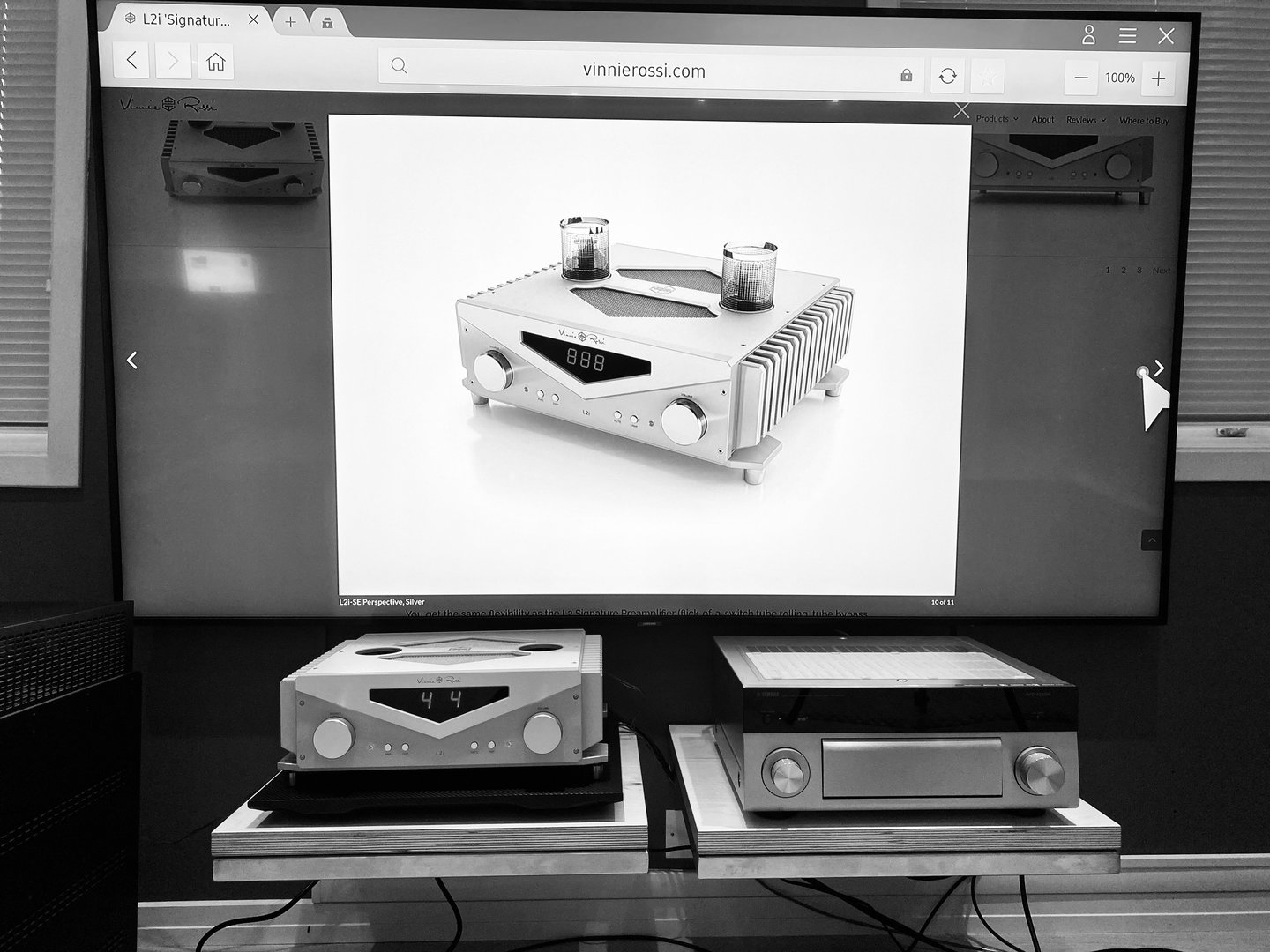

    For en tid tilbake hadde jeg litt moro med Vinnie Rossi Forsterker L2i SE, en kraftig liten stereo plugg i 2 kanaler som pumper ut sterke 100 watt konservativt målt i 8 ohm og 170 watt i 4 ohm, noe som gir rikelig med skyv til normal bruk i vanlig stue. Som en kontrast datt min Yamaha RX 1070 hjemmekino forsterker på 110 watt i 8 ohm fullstendig av både i lydkvalitet og effekt.
    Praktisk erfaring tilsier det er forskjell på forsterkere og det er mange veier til Rom naturligvis.....:cool:
    Vis vedlegget 787383
    Amir har testet 1080, samme som 1070 - den er ikke så ille i stereo
    Har selv en 1030, samme bare eldre - bra dings.
    Edit: Hehe, sjekket prisen på den Vinnie Rossi dingsen :ROFLMAO:
    Jeg ga 5k for Yamahaen ny på Elkjøp

    For å sjekke om Yamahaen (1030) var god nok til takhøytalere i hjemmekinoen - testet jeg den som effekt på frontene mot en Rotel klasse D effekt og en Vincent klasse A 30kg effekt.
    En rask test med normalt lyttenivå - kunne ikke høre noen forskjeller, de låt helt likt for meg. Mulig blitt et annet resultet med høyere nivå og lengre seanser. Men resultatet var godt nok for å bruke Yamahaen som effekt.
    Tallene fra Amir viser også meget gode kraftressurser.
    Vis vedlegget 787395
    Min konklusjon.
    Og dere som som kjøper ferdigvare, må vel fortsette å kjøpe dyre forsterkere som må hanskes med umulige høyttalere med sære laster.
    ;) :p

    Skulle ønske jeg var enig men det er jeg absolutt ikke 👍
    Jeg betviler at du har forsøkt med illustrasjonen vist over, så hvordan kan du vite at du er uenig?
    Jeg tipper du er uenig av vrangvilje.
    Hørt mange oppsett med dsp og klasse D! gir meg absolutt null
