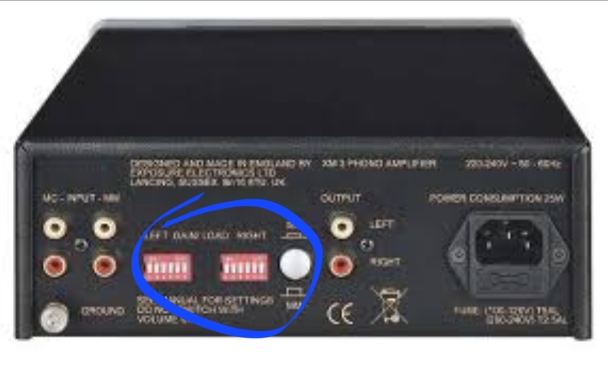

Mysteriet er avdekket.
Det viste seg at jeg hadde klart å vært borti disse når jeg byttet kabler.
Vis vedlegget 1030719

Det rare er at mm-pu forandret seg mye mens mc-pu ikke gjorde det. Begge går til sut og inn i mm-inngang på riaa.

MM er jo mye kilen på kapasitans enn MC er på resistans, så det er vel bare slik det bør være - hvis det var kapasitans du fiklet med. Bildet er ikke godt nok til jeg kan se hva det står.

MC bryr seg knapt om lasten hverken R eller C, det eneste som skjer er at nivået blir lavere med lavere R. MM derimot kan endre frekvensrespons ganske mye, flere dB
Men Lasten R kan endre responsen til en SUT om man er uheldig..

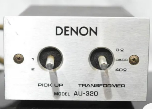

Stemmer den har pass-through.
Entré et-100
Oi den er fin,! har lyst på en sånn, men pengene som lå løst i lomma rakk akkurat til en litt kjipere sak, Denon AU-320. ET-100 og AU-340 ligger omtrent på det doble har jeg sett . SUT med Pass through og kildevelger er helt ideelt med flere spillere og kun en RIAA inngang.

AU-320 er en ypperlig sak, tross den "beskjedne" prisen. Brukte den i mange år uten å ha noe som helst å klage på.

Ja, Jeg måler den til å være paddeflat til 45k ( testplaten stopper der) uten noen målbar forvregning eller avvik i forhold til transistorer , men den gir 3-5db lavere støygulv..intet brum og null støybidrag . Passet akkurat på den minimale plassen jeg hadde til rådighet .:)

Selv etter justering bak på riaa så ble det ikke like bra som før - mm-pickupene låt helt likt, dempet og ullent. Dette var så frustrerende at jeg lurte på å selge hele Fisher-spilleren med alle mine mm-pu'er. Så kom heldigvis ferien å reddet meg. Kom hjem igjen, det låt like dempet med mm-pu. Hva er det som har skjedd...?
Hva gjorde jeg når lyden ble så forandret? Jeg vinklet høyttalere, og jeg byttet ledning fra SUT til riaa. Kontroller igjen... Sannelig, sannelig sier jeg eder.... Totalt flauhet og dumrian har jeg vært. Jeg har koblet SUT til MC og ikke MM på riaa. Nå er alt i sin kjøneste orden igjen - og jeg selger ikke noe....😎
