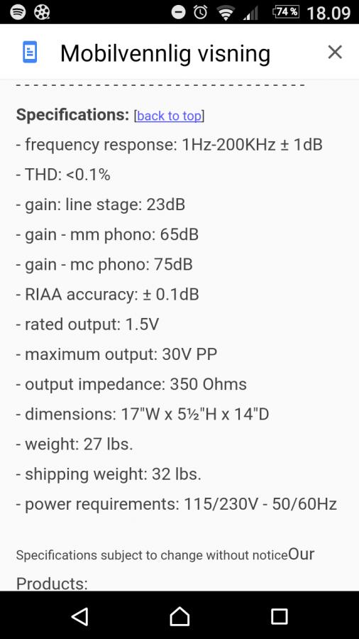

    ST-1000 har en inngangsmpedans på 100k så det skal de fleste rørforforsterkere klare. Korte signalkabler er også en fordel.
    Vil denne preampen her matche ST1000 bra?
    Vis vedlegget 408044
    Impedansmessig ser det bra ut,men preampen har masse gain(23db)
    Ser at din effektamp trenger 1,3v for full power,så eg trur du knapt kommer til å bruke volum på preamp.Med litt uflaks kan du ikkje spille lavt nok,men det finner du fort ut når du prøver.
    Å bruke dempeplugger(feks rothwell er muligens ikkje ideellt?)
    32.810
    30.908
    Si at du demper 20 dB inn på effekttrinnet (med en 10k motstand) er du forsåvidt innafor. Ikke 1:100, men ~1:30, som jo er tre ganger bedre enn ingeniørtommelfingerregelen 1:10. Når det er sagt har jeg ikke tatt hensyn til eventuelle DC-sperrende kondiser på forsterkerutganger eller innganger...
