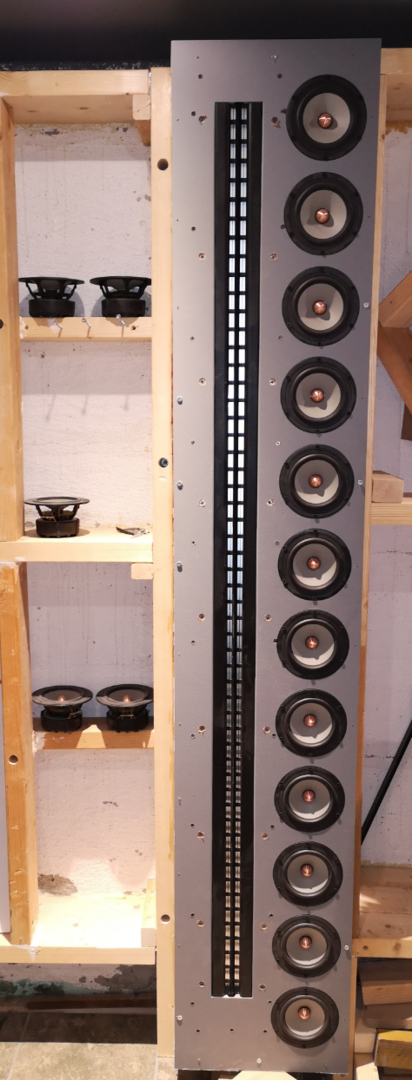

    Alternativ 1: La Snickers-Is utvikle nye drivere
    Alternativ 2: Toveis system bestående av 1 stk. diskant + 16 stk per side i lukket kabinett av disse her:
    (For dere som roper æmmen gosjameg så små drivere - gir totalt drøyt 4.000 cm 2 membranareal over 32 motorer)
    Mener du sånn?
    Riktignok ikke 16 stk. w18ex003, men 12stk. Seas CY15001.
    Diskanten er B&G RD75.
    Bassduty blir 16 stk. 15" i DBA. Har noen crappy 15" tiltenkt oppgaven, men tviler på at de duger og har satt Snickers på noen tanker :)
    Om gudene vil blir det lyd på dette i sommer en gang...

    MusicBear
    Mener du sånn?
    Vis vedlegget 724256
    Ståpels 👍🏽👍🏽👍🏽
    Seasene, uten noe kammere?

    Ståpels 👍🏽👍🏽👍🏽
    Diskanten har eget kammer, men jeg orket ikke bygge egne kamre til mellomtonene, så de deler 120 liter.
    Responsen blir slik for 3 stykker i parallell med 10W effekt per element. Impedansen synker da ned til 2 ohm, men det går fint med de rette forsterkerne. Med totalt 24 stk kan man legge til 18dB på kurven under, og man får 120dB ved 100Hz med kun 2mm excursion. Det burde gi greit med headroom uten særlig forvrengning.
    Under 100Hz kommer subbene, og der satser jeg på at Snickers etterhvert kommer med noe skikkelige saker etterhvert :)

    S
    Syncrolux
    Mener du sånn?
    Jeg har veldig mye erfaring med RD75. Vil vel anbefale å kjøre de dipol. De kan også deles så lavt at et 2 veis system også er en mulighet. Jeg gjorde dette med de 16 stk Beyma 21" jeg hadde i H-bafler. Delte ved 200 Hz, og kjørte RD75 uten noe baffel også.
    Jeg bruker de ikke lenger da jeg vel fant ut at Magnepan låt bedre......
