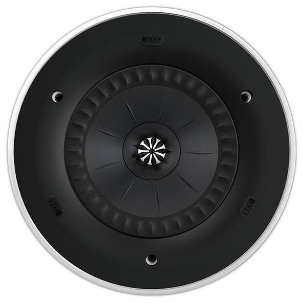

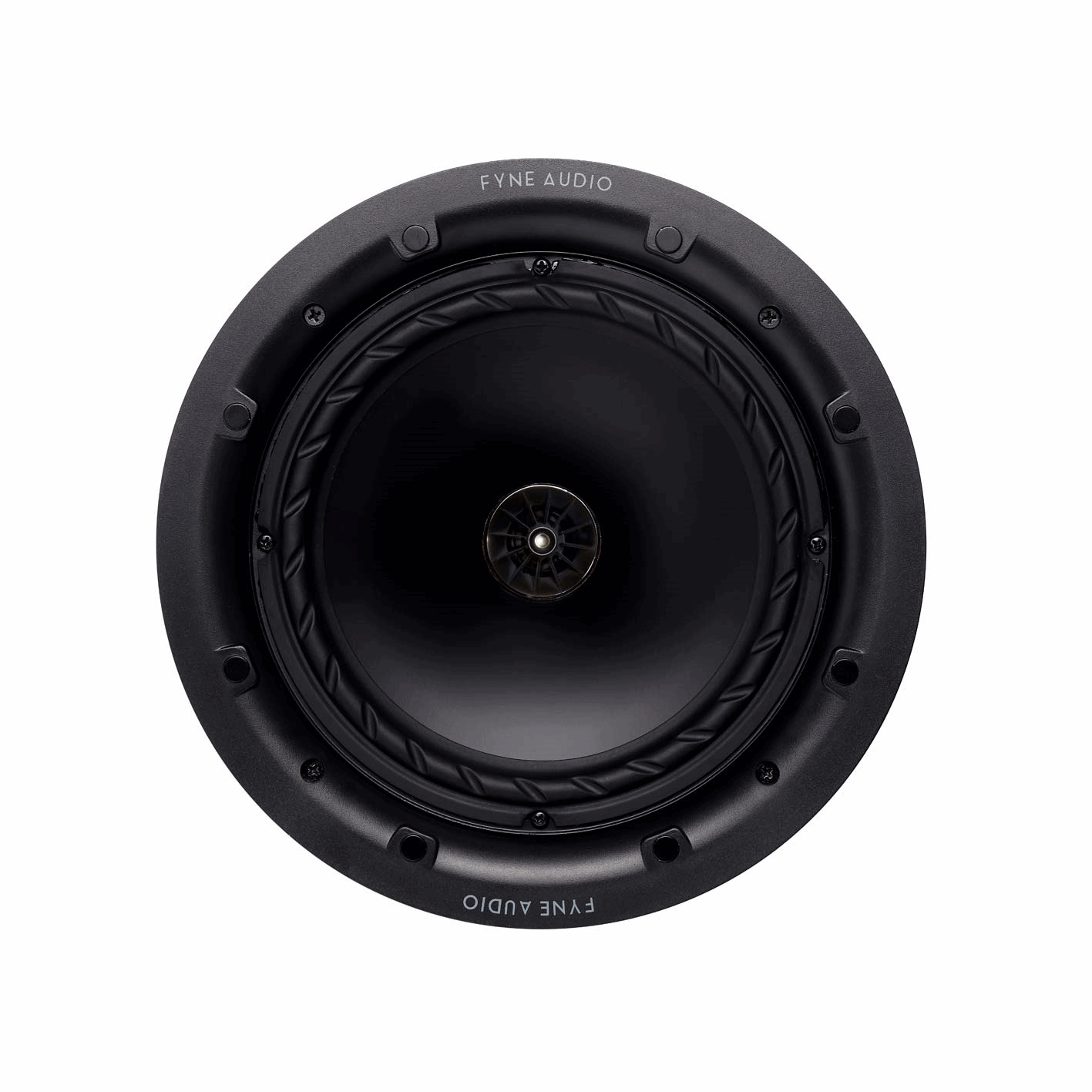

    Jeg tenker det optimale er en coaxial mellomtone/diskant relativt fritt plassert kombinert med en veggplassert bassenhet. Hybrid mellom KEF LS50 Meta og NHT 3.3. Altså en ekstremt dyp høyttaler med uniform stråling i mellomtone/diskant kombinert med et gjennomført design som tar høyde for Allison-effekten.
    Følger med på en fransk nettside som selger KEF erstatningselementer. Når de får inn Meta-elementer skal jeg søren meg bygge dette selv med digitale delefiltre. Roy Allison er glemt av mange. Han var virkelig inne på noe, og dette ble videreført av Ken Kantor på en glimrende måte.
    Slå det opp.
    MusicBear
    Kjenner ikke kvaliteten av disse, noen som gjør det?
    KEF coax og her er mange modeller:
