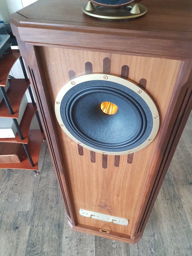

    Da hadde det blitt en variant av Ton Art Etera men med bånddiskant i hele høyttalerens lengde og 2 matchende basstårn. Det ble bygd en versjon med bånddiskant, som jeg angrer på att jeg ikke kjøpte når den var til salgs. Hadde Etera i 15 år og selvbygde subwoofere, var veldig fornøyd med den komboen.

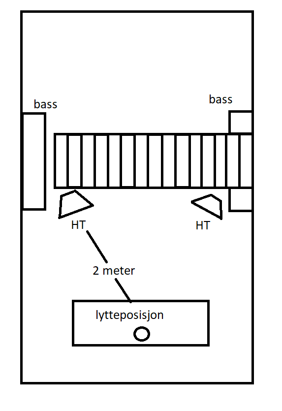

    Jeg er en av de heldige som har egen cave og boltre meg i. Dette gir meg stor frihet til å gjøre som jeg selv vil.
    Som igjen fører til at det å tenke STORT, gjør det litt lettere å få lyden JEG ønsker meg. (iallefall i min verden)

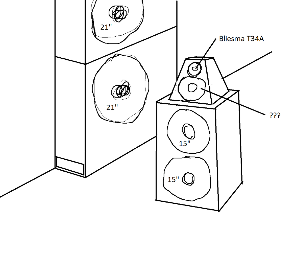

    Har holdt på med DIY i 4 år og har et par ganske vellykkede kreasjoner på CV'n, kanskje ikke visuelt, men ganske vellydende.
    Bassystem er under ferdigstillelse, og nå er jeg midt i planlegging og designfase på satellitter.
    Har ennå ikke bestemt meg for hvordan disse skal bli, men har noen råvarer jeg akter å benytte.
    Snickers-is som har designet bassene sier at de ikke er beregnet for tjeneste over 65 Hz, så da får jeg prøve å holde meg under det, kanskje 70-75 Hz. ;)
    Jeg har allerede doble 15" til å ta stafettpinnen fra 65 Hz og videre opp.
    Videre derfra er jeg usikker, fra 400-600 Hz trenger jeg mellomtone, men hva, og hvilken....?
    18 m2 og en trapp som kommer ned midt i rommet gir noen utfordringer, så 2 meter lytteavstand er låst.
    Men lytteposisjon fungerer veldig bra ifm. hvordan bassen opptrer i rommet. +/- 5 dB fra 10 til 100 Hz...før EQ innlemmes, og har vært heldig der.
    Ingen akustiske bass tiltak, men litt tiltak over skrøderfrekvens.
    Jeg bruker digitale FIR filtre og har som regel fått best resultat når jeg bruker alle 8 kanaler jeg har til rådighet. (4-veis)
    Vet ikke hvordan dette prosjektet ender opp til slutt, men har også en 3-veis reserveløsning som jeg tror kan bli vellydende og ganske enkel å bygge.
    18Sound horn og driver (samme som sitter i Ø Audio icon) og JBL 12" 2206 som da må spille over litt flere oktaver enn jeg ønsker meg.
    65-70 Hz til 1 kHz.

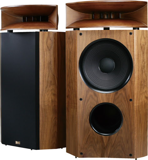

    B&O har wireless og mye annet, men bruker en annen diskantløsning: https://www.bang-olufsen.com/en/speakers/beolab-50

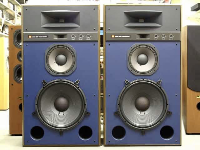

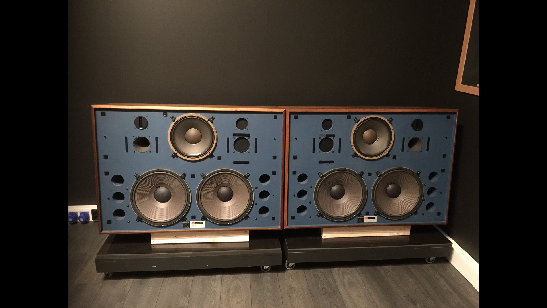

    Det der er JBL 4350, «main monitors» for studiobruk fra ca 1980. Det var vel meningen at de skulle felles inn i vegg. De på bildet er den stuerene versjonen med valnøttfinish.

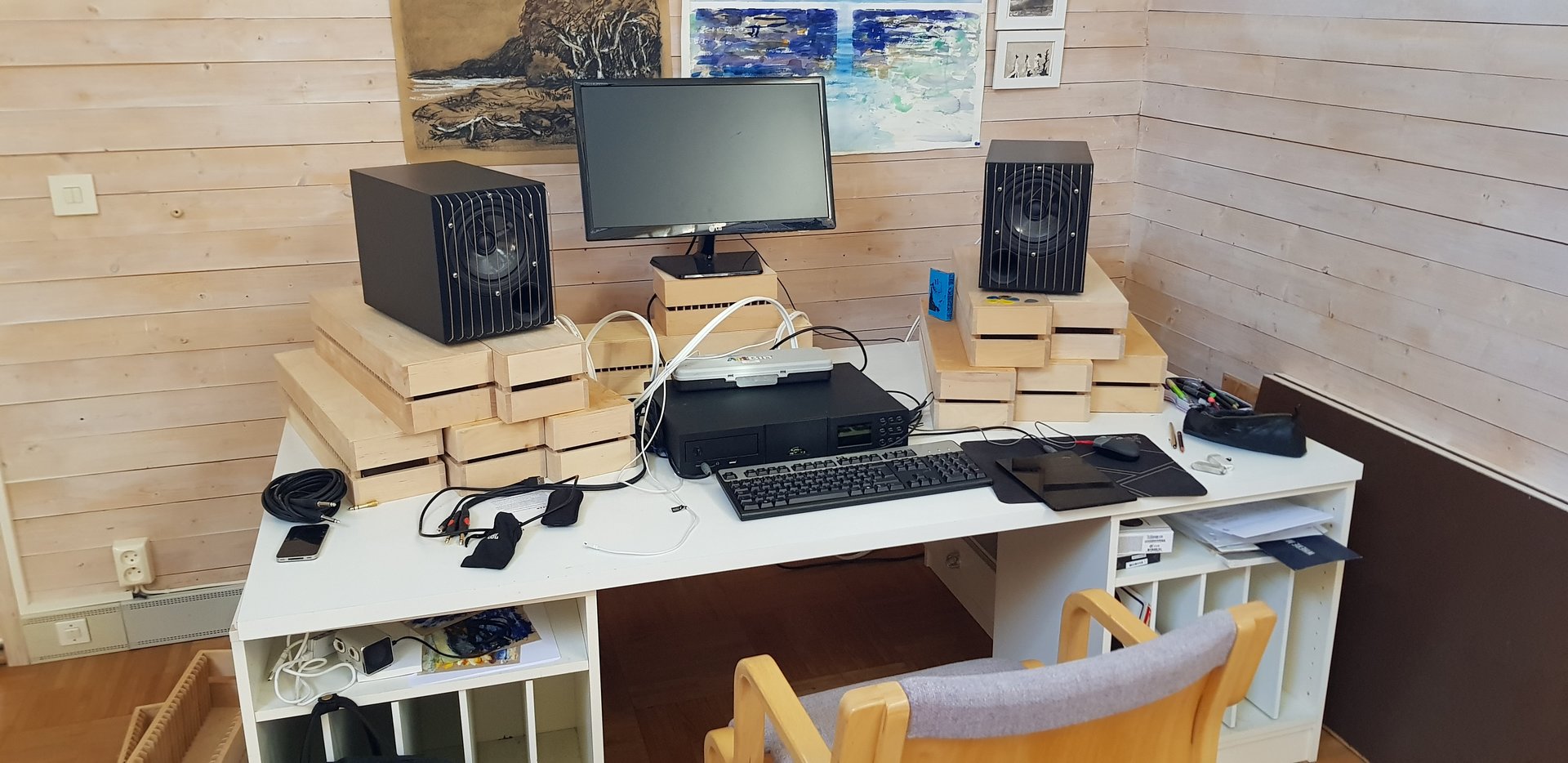

    Jeg funderte på noe lignende som et alternativ i «hytteanlegget», mer med utgangspunkt i disse:
    Tenkte på en Beyma TPL200 diskant, et par pro-mellomtoner over og under (f eks PHL 1130 eller 18sound 6NTLW2000), og så et par kraftige basser til sidene (f eks BMS 15N620). Som innfelte i vegg slipper man å tenke på kompleksiteten med kardioider og tilhørende DSP. Det stoppet på at jeg ikke fant noen logisk plassering i rommet pga noen dører og vinduer. Så det ble JBL med en 15’’ og to kompresjonsdrivere i horn pr høyttaler i stedet.
    Og et par langt mindre DIY-Gnurk som nærfeltsmonitorer.

    I mitt hode ville derfor et "fornuftig" høyttalerdesign vært basert på denne teknologien (WISA, DSP, aktive amper), men med litt andre høyttalerløsninger. Jeg tenker at bass/dypbass er akilleshelen til alle høyttalere som skal fungere i normale rom. Derfor virker det fornuftig å splitte det opp i sub + satelitt. Tenker at det kunne vært fornuftig å tenke SPL-behov i ulike trinn.
    - Laget f.eks. 3 ulike satelitter med forskjellig max SPL. Prøvd å voice dem noenlunde likt men selvsagt med litt forskjellige XOs og drivere.
    - Laget 4-5 subwoofere med litt ulik SPL, nedre grense, fysisk utforming og kanskje en såkallt high-output versjon med mer fokus på midbass/trøkk.
