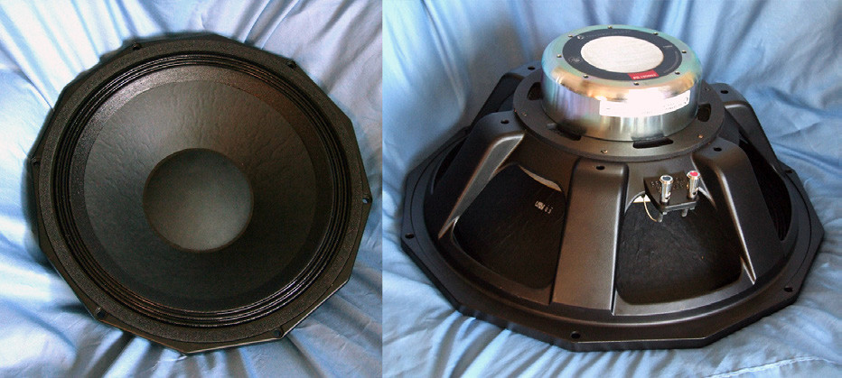

    Jeg synes denne 15-tommern virker interessant. Et vesentlig poeng var vel å kunne stacke 2 i høyden for å delvis utligne noen av de vanlige problemene man støter på i en stue/lytterom med 240cm takhøyde. Skal man stacke i høyden, begynner visuell utforming å telle eksponensjonelt.

    På den annen side: Hvorfor 15"? Det finnes faktisk en del 12" som ligger midt i denne crossoveren. Allan Sides/Oceanway laget denne monitoren:
    JBL 2226 til mid-duty og Dayton 12"ere om jeg ikke tar mye feil.
    Tror mye av utfordringen er å møte behov/ønsker på en adekvat måte. 130dB+? Javel? Lag noe som spiller 129dB jævlig bra, så er det ikke en dritt som bryr seg om man ikke bikker 130dB med rævva lyd..
    Jeg stiller meg adekvat spørrende. Jeg kunne godt tenkt meg en god runde rundt SPL-spørsmålet før jeg evt. ville investert i ytterligere kW og realestate for bass. De 4 AE-IB18HT subwooferne jeg har stående skal simulert kunne gi opp mot 119-120dB@20Hz uten rombidrag, men alt annet i systemet ville gått i protection mode lenge før. Jeg hadde 8 stk 18" drivere, men fant omsider ut at det var overkill deluxe. Solgte unna halvparten, og ser meg ikke tilbake. Eller rettere sagt: Jeg bruker p.t. ikke subene da Buchardt S400 er såpas gode at å dille med DSP, multiamp og middelmådige DAC-løsninger rett og slett oppleves unødvendig/merbryderi ift. målsetting. Det er høyttalerdesign par excellence...
    Den 3/4" softdomen i waveguide i mine nåværende Buchardt S400 gir neppe mer enn 105dB i lytteposisjon før det begynner å røyne. Trenger man mer? Jeg vil uansett ikke bytte denne diskanten mot en compresion-driver eller noe som helst annet. Så da blir bassen egentlig bare andrefiolin uansett hva...

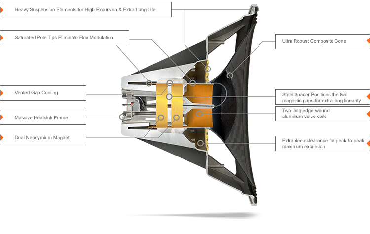

    Tar en moderne driver som 2216ND så har den vas på 140 liter, mms 135 gram, qts 0.44, Fs 36hz.
    Denne har da større avvik fra det klassiske, men det er vel gjort en god jobb med motor, er vel differential drive.
    Angående dette med motor så trur jeg det er viktig å se på ting som foregår der.
    Korslutnignsringer et must.

    Planen er å selge milliarder av den. Jeg satser på at de aller fleste vil ha minst 8 stk i oppsettet sitt, men med gjennomsnittsfamilier på 4 personer burde taket ligge på ca 14 milliarder enheter.
    Spøk til side, jeg håper og tror at dette er noe man kan holde i hånden om noen måneder. Men jeg er også avhengig av andre for å få til noe slikt (greit å nevne det slik at dere allerede nå vet at jeg har noen å skylde på om det går i dass).
    Det finnes en hel del kurver som er såkalt "open tooling", og det finnes også dette til membraner, oppheng, spider magneter osv. Spoler, spoleformer og ståldeler lager man stort sett spesifikt til hver driver. Den produsenten jeg har snakket med om dette har laget differential drive tidligere, og de har også en løpende avtale med DKM om kjøp av membraner. Som de fleste andre tar de en stor del av spolene sine fra PoYun, og de bruker flere av de mest interessante kurvene. De har også differential drive polstykkeadapter som en standardkomponent (som også er open tooling). Det meste av drivere der ute er en blanding av noe open tooling og noe egen design. Det er først når man skal produsere riktig store antall at det begynner å lønne seg å ta frem eget verktøy til kurver. Da ryker man fort på alt fra 100 000 og oppover, avhengig av størrelsen på kurven, og i tillegg kommer gjerne minsteordre på 1000 enheter samtidig. For en 15" er man nok allerede der godt over 300 000kr i utlegg før man har den første prototypen på selve driveren oppe å gå. Men siden det skal selges 14 milliarder av disse er dette selvsagt ikke noe problem.

    Differential Drive er jo litt interressant :)
    Formålet er vel å dra ned vreng, samtidig som en forbedrer kjøleegenskapene.
    2216nd har diff drive.
    Differential Drive
    18 sound kaller det vel tetra coil.
    Det er vel et mål å kjøre stålet rundt spolene i metning, da blir det lav fluxmodulasjon, men det gjelder vel like mye vanlige motorer også.
