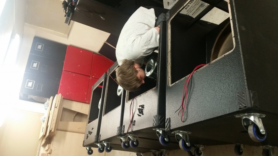

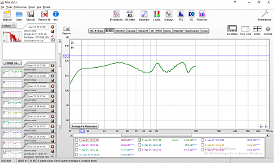

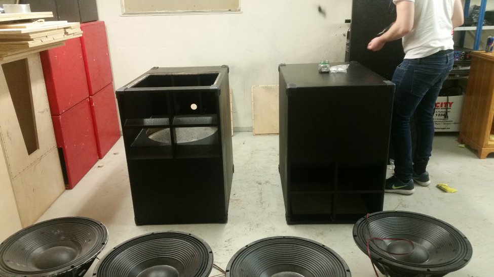

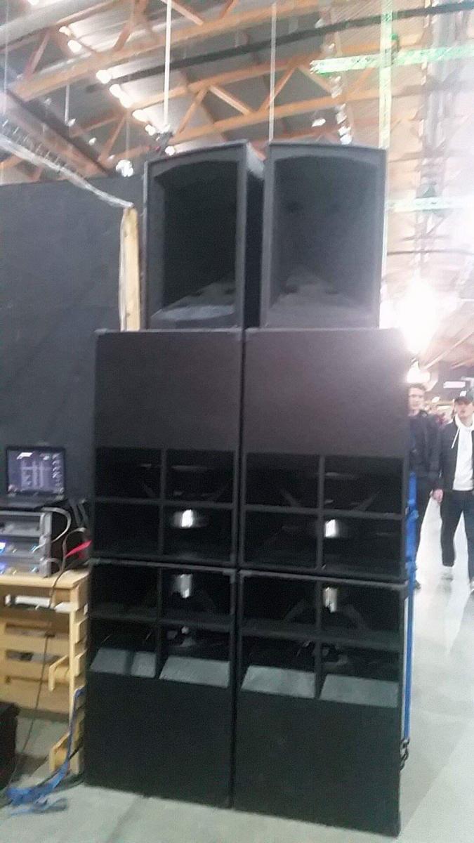

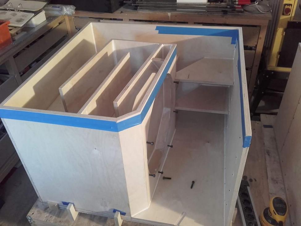

    Sub. Denne hadde vi lyst til å bygge i lang tid.
    Driver som er benyttet er B&C sin Ipal 21". Vi valgte dette elementet fordi målet med konstruksjonen her var å lage noe som spilte vanvittig høyt, gikk helt ned til 25-30hz med fullt fundament, samtidig som at lydkvaliteten var ivaretatt uten at det skulle være så veldig stort. Og Det er vanskelig å slå det b&c elementet, det er en svært god driver. Det er også en av de få som tåler den helt enorme kompresjonen som er i dette hornet.
    Resultatet er ganske bra. Den låter veldig bra, men ikke noe særlig å bruke over 100hz, dog den kan brukes i nødstilfeller oppover. Lydmessig så har den et fundament som mangler på det meste av vanlig PA. Lydkvalitetsmessig så står dette likesidet med en god bassløsning til hifi, da de viktige tingene er bevart i så stor grad som mulig.
    De 4 samlet som et stack slik på bildet leverer ca 130db rms på 25hz @1meter, og ca 120db på 25hz på 10 meter avstand med ca 900 watt inn på hvert horn. På dette volumet vil også forvrengningen være svært lav gitt volumet. Elementene har en aes rating på 2500w og en program power rating på 5000w, så litt å gå på er det også. Samtidig får du plass til hele riggen, inklusive danley toppene og forsterkere inn i en vanlig toyota hiace. hele greiene er på størrelse med et stort garderobeskap på IKEA. Hvert horn er ca 515 liter.
