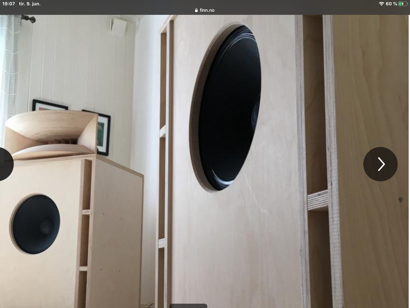

    Tipper hornsub blir store saker! Er ikke dette en god midbasskasse ? Da i hornfolkets termer.

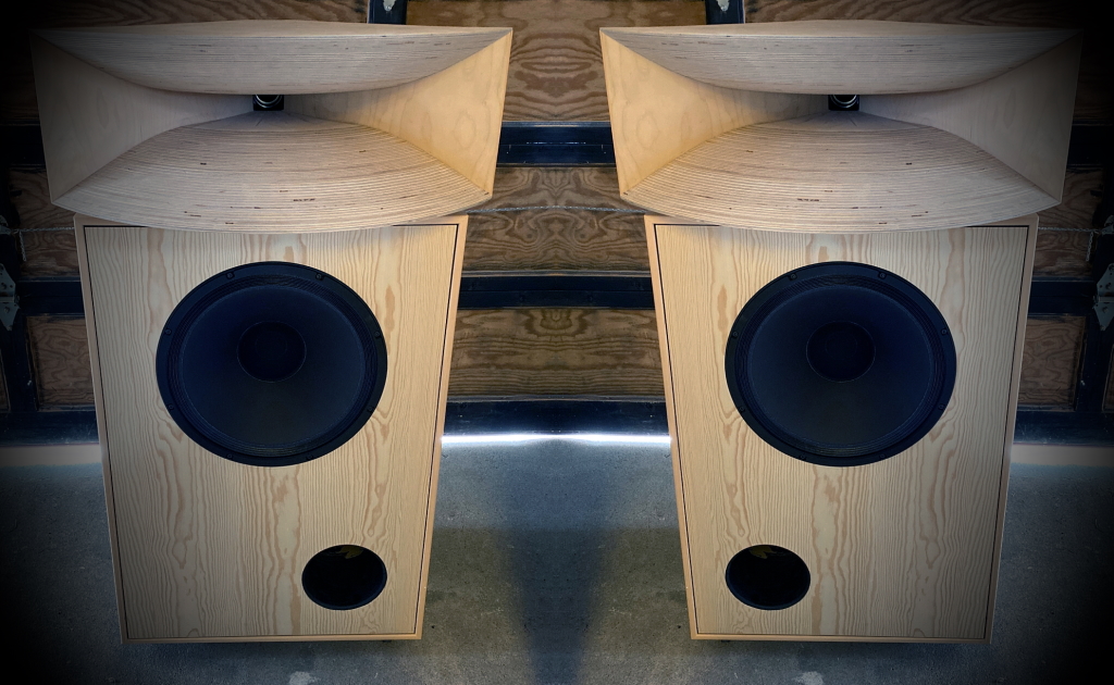

    Da er jeg vel egentlig tilbake til opprinnelig plan #91 + hornsub!
    emokid
    04.02.2004
    5.327
    7.012
    Kan lages smart, liggende mellom høyttalere som base under rack/hylle, stackes i hjørne etc. Kvålsvoll har noen fine løsninger, finnes også mange planer på nettet.
    Mine er ca 75x85x140cm, rommet er 16kvm.

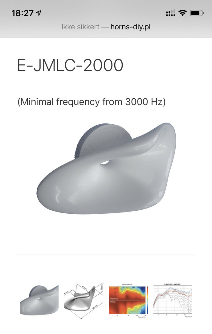

    Har fått med meg at aluminiumsmambran vil være mer "spenstig" i toppen.
    Vil en koaksløsning som BMS 4590 demme opp og kunne brukes med hell i et BMS 2236 horn? ...eller må en i tillegg ha mer i toppen?
    Blir en slik koaks så koplex å få til i ett horm at en kan like godt gå for en delt løsning?
    2236 - 4590

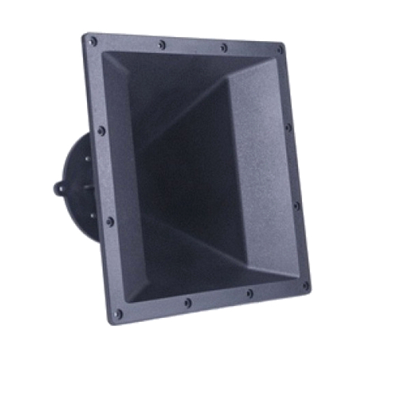

    Hva med Celestion Axi2050 i et cd-horn?
    Når kanskje ikke helt opp til 20k, men litt EQ kan kanskje ikke skade.
    Litt dyr, men kan nok skaffes for godt under 20 laken.
    Har denne selv, men ikke brukt den noe særlig over 10kHz, da jeg har diskanthorn som er bedre egnet oppover.
    Kan brukes fra 300 Hz, men det krever et digert horn.
    Vis vedlegget 645061
    tja.. hvilket cd-hønn for denne driveren med deling på rundt 600-800Hz ...ish

    Jeg veit ikke om Axi2050 funker helt opp.
    Hvis du tar en tur hit, kan vi prøve i et horn jeg har liggende.
    Et testehorn som kan brukes fra 1kHz og helt opp.
    Ligner veldig på BMS 2236 hornet, men er kvadratisk, 32x32 cm tror jeg.
    Men det er synd å ikke utnytte denne driveren lenger nedover der den har sin styrke.
    Selv deler jeg den på 650 Hz i et radialhorn.

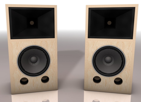

    JBL E-145 - Radian 950PB/aluminium med TAD DIY Horm (Relativt stuevennlige saker, selv om dette skal stå i et dedikert rom.) :)

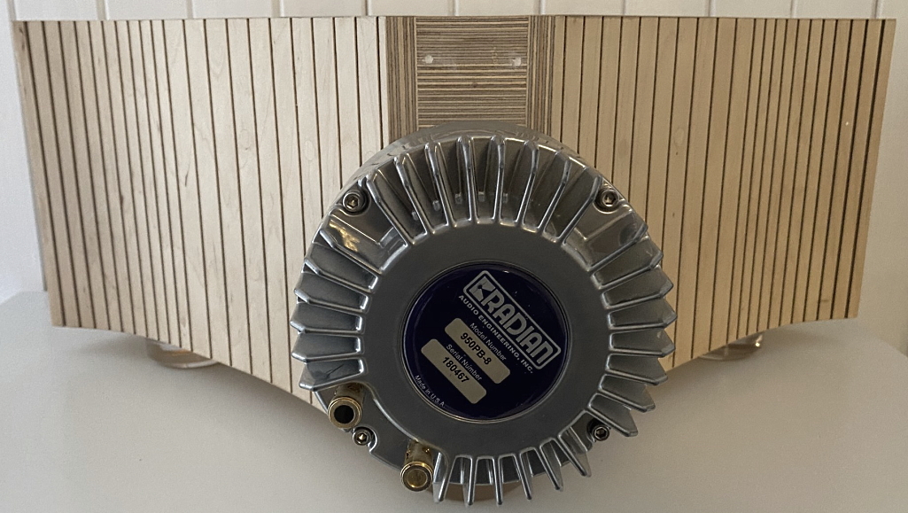

    De fleste 2" CD bør ha support av en tweeter.
    Radian 950pb blir testet her:
    THD målingen av950PBen viser økning rundt 8kHz (fig 14l) og en dropp i frekvensresponsen rett over 10kHz.

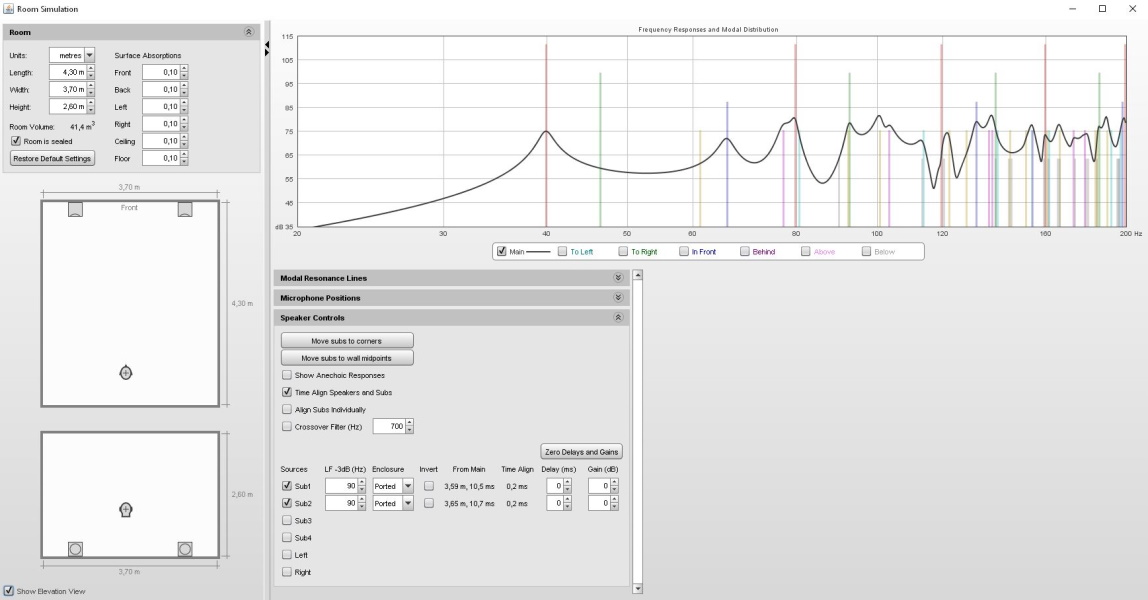

    Lytterommet er ikke på plass enda, men det kommer om litt under ett år. Kommer til å bruke tid på dette allikevel. Skal teste dette i nåværende lytterom.

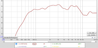

    Har kjørt WinISD og REW Room Sim og det ser ikke galt ut i forhold til de kommende omgivelser.
    WinISD viser responsen til JBL E145 i den litt "mindre" kassen. Jeg vil ha frem kontant "bass" og trommer med løsningen, så får heller en sub ta seg av resten nedover, hvis naboer tillater. Så skal Audiolese XO, RME Fireface UCX og JRiver med convolver få pynte på dette.
    Så REW Room SIM. Dette kan spille bra sammen frekvensmessig. Tror jeg da!
    Setter pris på kommentarer! Jeg er ikke hårsår! :giggle:
