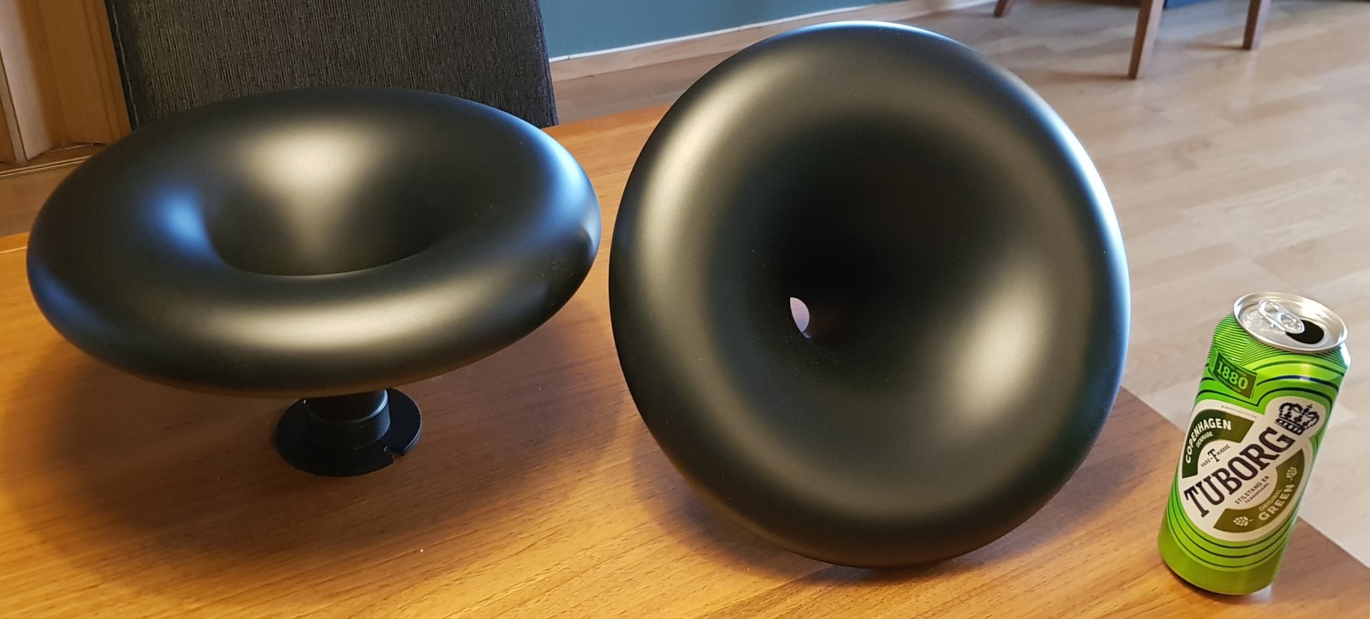

    Den to-veis du viser bilde av, om det er en 12" der så ser jmlc hornet som et 400, eller heller 350 horn.
    Det er kanskje litt vel stort for diskantgjengivelse?
    Jeg vet ikke, men det kan sikkert andre her svare for.
    Da ville jeg heller tro JMLC-600 er bedre egnet for god respons oppover.
    Det kan også deles ved 1000-1200 Hz.
    Uansett ville jeg brukt en liten diskant over.
    Jeg har ett par 600 horn du kan låne om du steller pent med dem.
    De har 1" hals, men det er kanskje ikke så mange 1" kompdrivere som kan brukes ned til 1 kHz.
    TAD2001 går, men det er ikke optimalt. Jeg har prøvd.
    Føkk.
    Hvorfor blir det doble bilder?
    Vis vedlegget 638601 Vis vedlegget 638601
    Føkk.
    Hint....

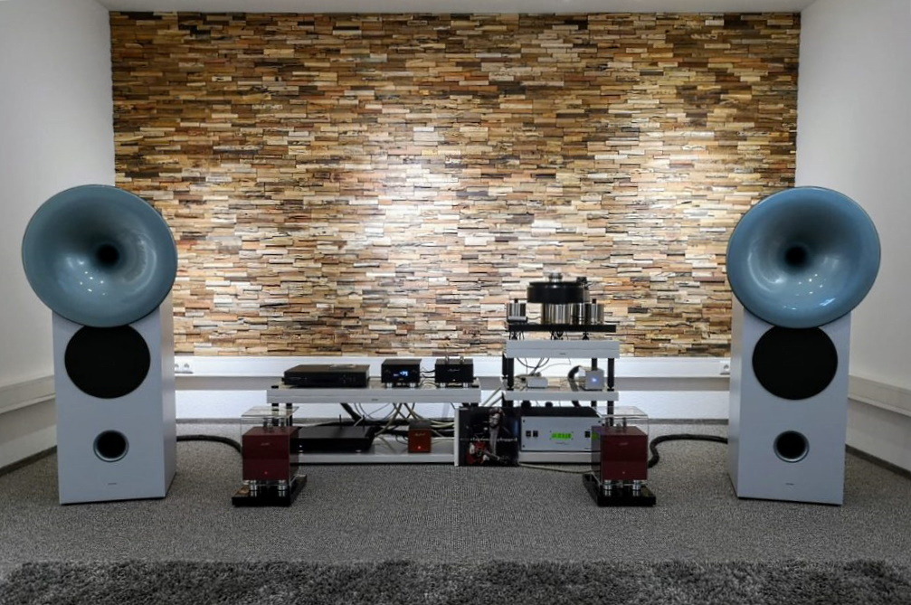

    Nydelige saker. Kanskje dele ved 2k deromkring da. De HT'ene jeg viser til over er Horns Symphony 13" med 135l kabinett. Bruker 1" tweeter med titanmembran.

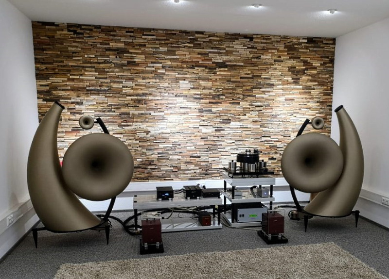

    Jeg har et mål om at mitt sysem skal se omtrent slik ut når jeg flyttet inn i ny bolig om ca ett år.
    Ja, jeg har hengt meg opp i designet på disse høytalerne og vil forsøke å få noe ut av disse tankene. Noe justering må jeg jo påregne ifm DIY.

    Hva gjør Yuichihorn spesielle lydmessig?
    .... og ikke minst disse? Noen som har hørt dem eller tilsvarende med antatt samme dna?
