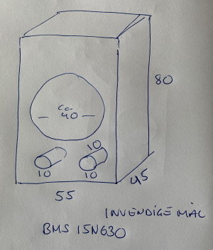

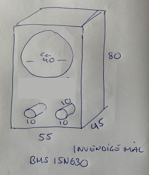

    Kan noen evaluere denne basskassen? Lages av 27mm kryssfineer av bjørk.
    Tenkte jeg skulle starte med den. Det kan vel ikke skade.
    Hvor høyt kan jeg dele med dette elementet?

    Jeg ville lagt på litt på bredden til kassa for å passe til litt store horn. Å tatt litt av på høyden. Diskanten havner fort litt høyt. Når man starter høyt 😊 tunet den til 25hz elementet deler jeg på 550hz det fungerer godt

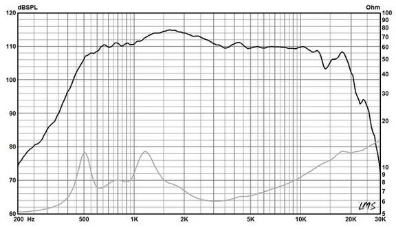

    Er dette en driver man kan bruke alene mot en bassløsning? Radian 950NeoPB-8. Denne har aluminium membran.
    Flotte data! :)

    Dette er PB 950 i trehornet hos meg i lytte posisjon uten korrigering, så ja den går nesten helt opp med korrigering.
    Alle forslag her innbærer et kompromiss,To veis vil mangle det nederste og det øverste i de alle oppsett etter min mening,MEN det betyr IKKE at det ikke gir rockefot.....
    Det får jeg titt og ofte av toveis....
    I stedet for å bare starte med noe, ville jeg heller ha laget en komplett plan.
    Jeg ville bestemt meg for om det skal være to eller tre veis.
    Men å starte med BMS 15N630 er sikkert greit om du ikke vet hvor dette lander, siden den er allsidig og kan deles forholdsvis høyt, sikkert 6-700 Hz eller kanskje enda høyere? ...vet ikke.
    Jeg ville flyttet elementet så langt opp som mulig om det skal deles på eks. 6-700 Hz.

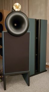

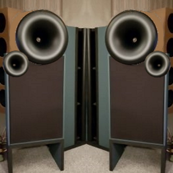

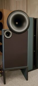

    Eksempel på at en diskant gjør lite fra eller til, to-veis vs tre-veis i fysisk fremtoning. Fortsatt ganske kompakte høyttalere.

    Eksempel på at en diskant gjør lite, fra eller til, to-veis vs tre-veis i fysisk fremtoning. Fortsatt ganske kompakte høyttalere.

    Hvordan tror du det øverste bildet er bestykket?
    Bergfinn
    22.07.2013
    9.004
    12.885

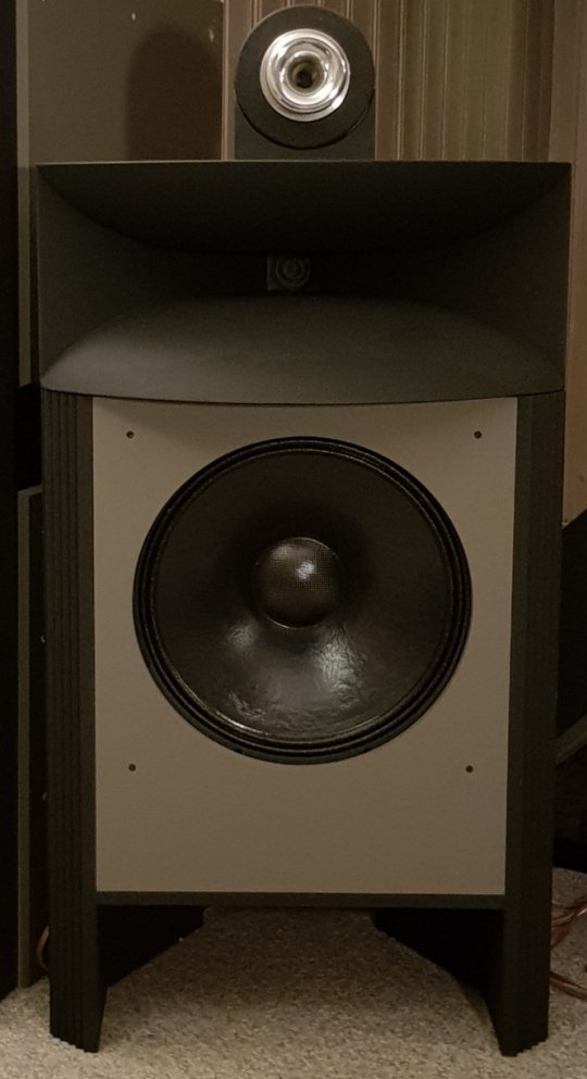

    Det er mine gamle satelitter med TAD midbass nederst, TAD-2001 i JMLC-600 og Fostex T-500A mkll på topp.
    Låt bra, men den på det nederste bilde låter bedre. :p
    Så faktisk det. Har disse også vært dine? Håper ikke dette også er satelitter.
    Vis vedlegget 644751
    Vis vedlegget 644752
    Forresten, tre-veis vil ikke gjøre høyttaleren større. Et lite diskanthorn på toppen gjør lite ut av seg fysisk.
    Edit: En kjapp misforståelse Dette elemenetet ser ikke ut til å like kun 90L, volumet bør være større for å få bedre dyp bass. Du bør opp i ca 140-150L i BR kabinett.

    Men den kassa Zerostat tegnet blir vel på nesten 200 liter om målene er netto.
    Jeg har ikke nevnt noe om 90 liter.
    Jeg er klar over at denne BMS enheten bør ha minst 150 liter, gjerne 180
    Jeg var litt kjapp når jeg leste håndskriften i midten av håndtegningen :p
