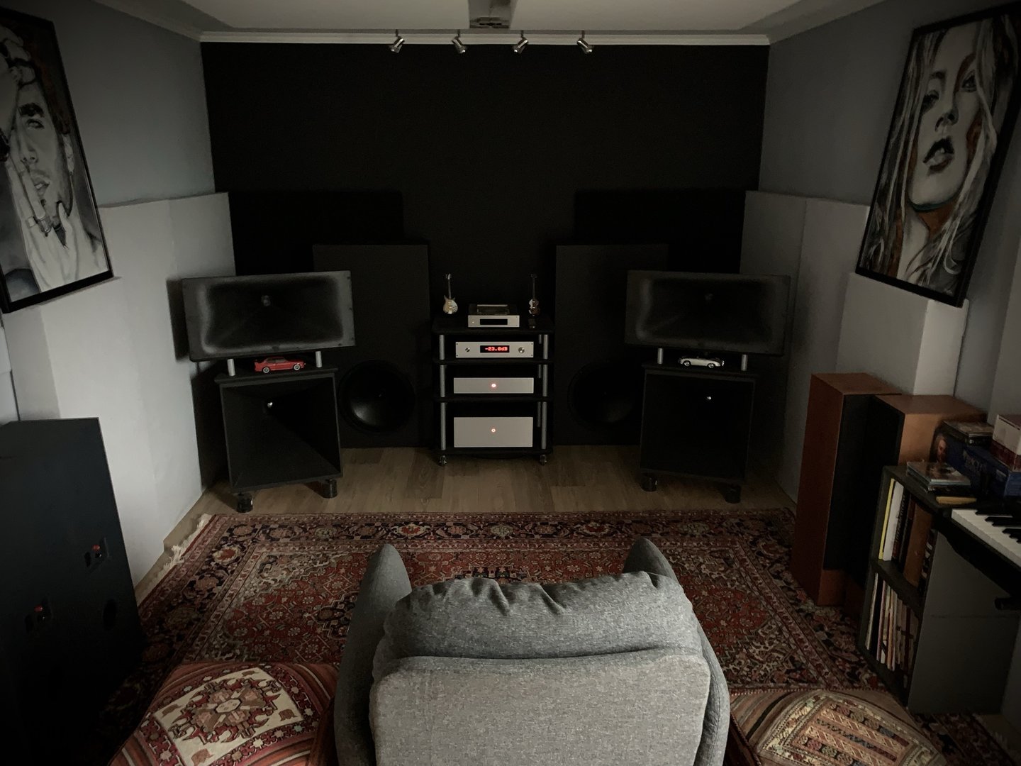

    Jeg ser du har fått deg bilstereo!
    EDIT: En Delta Integrale til venstre, og muligens en Spider til høyre?
    57.496
    111.545
    Grisestygt med slike rørdeler lamper - du får rett og slett ikke lov å henge opp noe sånt og besudle et flott hifioppsett!!! Hrmf....
    Og det er utrolig slitsomt å se på åpne lyspærer - ser kanskje tøft ut på reklame, bilde etc. men i virkeligheten er det ikke bare stas.

    Sant det med åpne pærer. Jeg synes halogenskinna jeg har der er litt døll.

    Heng opp et digert bilde av Samantha Fox på frontveggen, da er det ingen som legger merke til lampa :)
    Men siden du vil ha lampe... hva med bakgrunnsbelysning? En lampe bak hvert midbasshorn?
    57.496
    111.545
    Finn en fin lang lampe med LED innfelt - da har du tøft nok lys og noe som ikke sjenerer øynene. Dimmes selvsagt.
    Mye fint å få tak i.

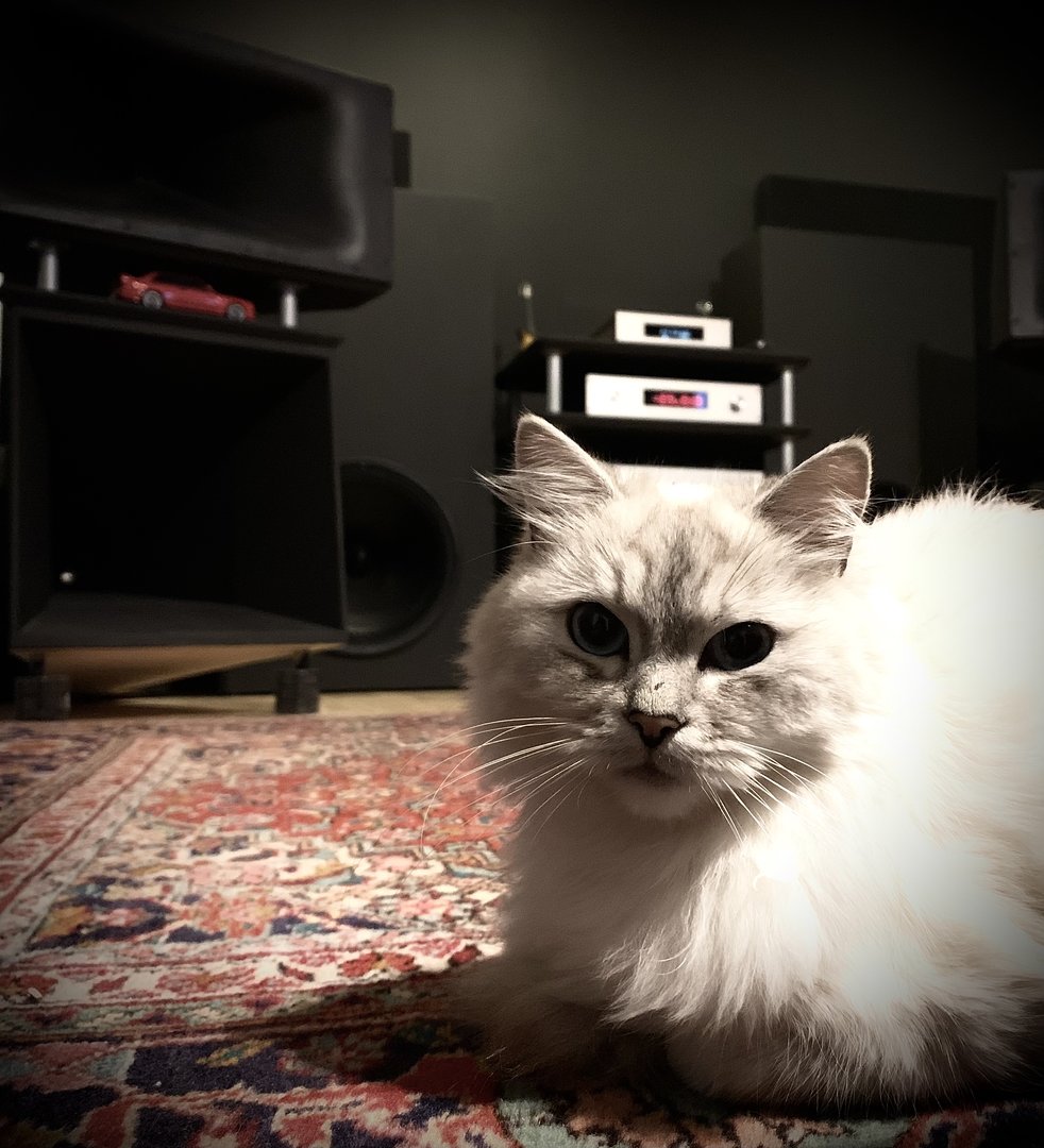

    Han liker hvertfall å være her når jeg hører på musikk :)

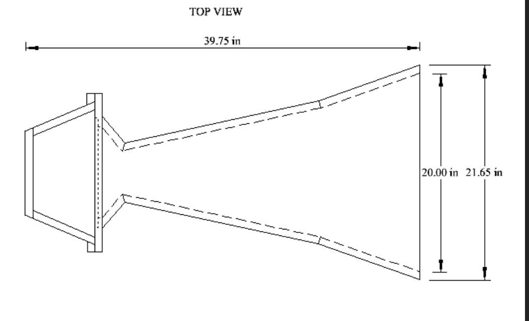

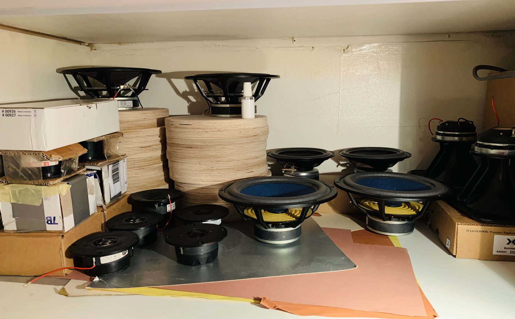

    I roteskapet ligger Tyttes idee som materialiserte seg gjennom Bakken og hans CNC for flere år siden.
    Ringer av bjerkefiner som strammes sammen som bak-kammer til midbasshorna. Kan variere med x antall ringer.
    Får prøve å fikse dette ila vintern.
    Vis vedlegget 751347
    Synes jeg ser gamle d25ag fra Vifa - mener jeg gamle reconekits liggende, og en enkelt seas dxt diskant - jeg har faktisk en enkelt liggende selv( fra gammelt senter prosjekt som aldri ble realisert). Sammentreff !

    d25ag ja. Ikke dumme de.
    Og et stk DXT stemmer det, har et stk ny på inngående fra analoghifi for å få et par.
    Ellers masse Vifa C17, et par blå Audio Note hemp 8 tommere, Bliesma berylliumsdiskanter, litt små fulltoner, neon småherpa Seas FA22, diverse 3/4 domer av forskjellige slag og et stk Proac style 7 tommer som jeg tenkte å ha i en boombox med stereo diskanter.

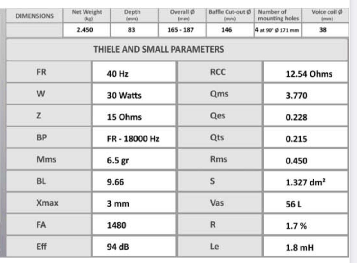

    Jeg tror det ligger noe essensielt i den lave massen i kombinasjon med horn.
    Ser at EMS 7 tommern min har 25% lavere masse enn Fostex Zigma 6,5 tommern. Den har også dobbel x Max og 10 Hz lavere fs.
    Kevlar som jeg arvet midbasshorna av forsket på dette og testet en drøss med drivere med regulerbart bakkammer på horna. EMS LB7 låt best av alle. Og jeg har forøvrig de «originale» B&C 12 tommerne på lager som jeg har testet mot EMS både med lytting og måling.

    Det kan se ut som av lav masse, lav Qes og høy Vas for å være en slik driver.
    Parametre i den retningen skal være ønskelig for horndrift.

    Disse EMS elementene låter ganske så bra, prøvde noen av de her hjemme for en tid tilbake. Transparent og snappy sound husker jeg.

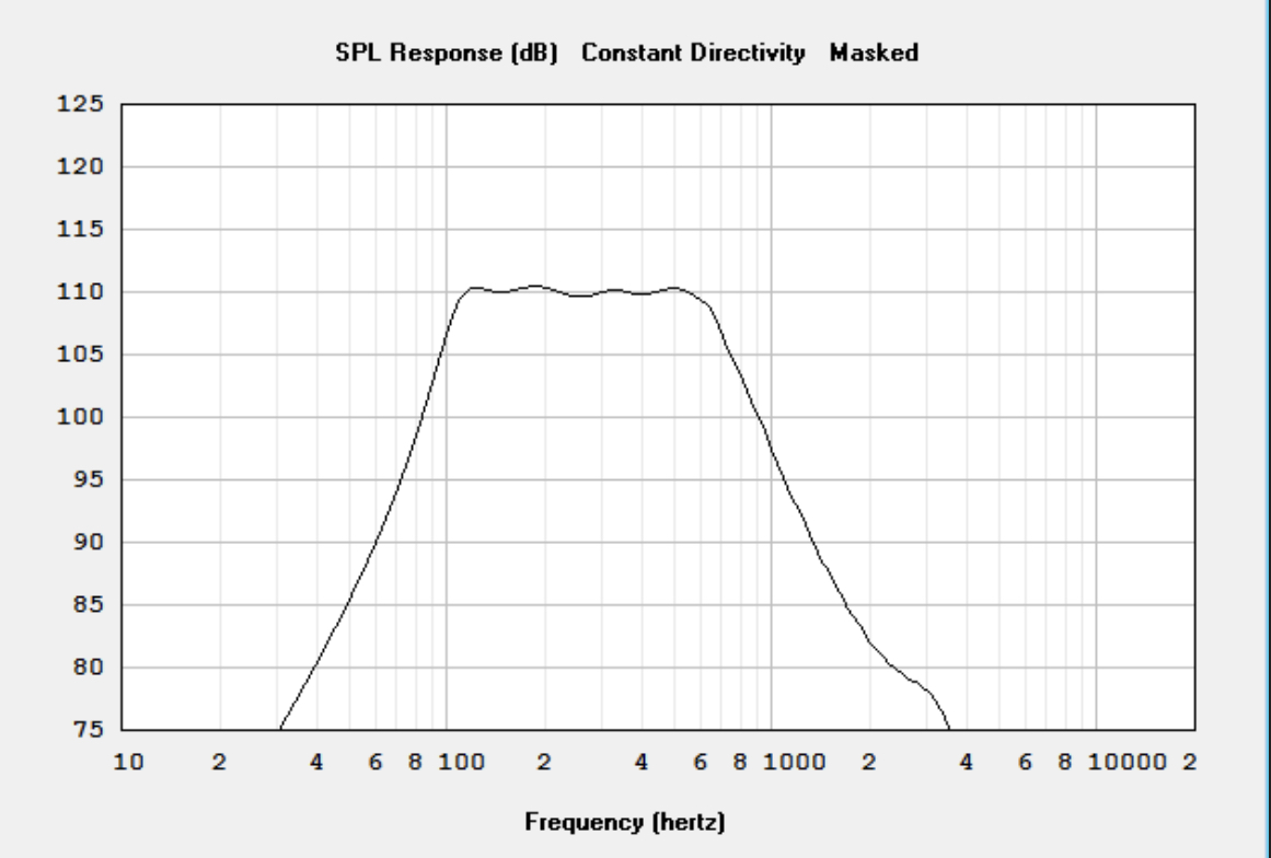

    I innlegg #3309 så har vi Tyttes konklusjon etter masse simulering og drodling.
    Jeg begynner med 3 liter i første omgang.
    Og Kevlar ga beskjed om at maling og fuger må slipes perfekt. Horna er CNC frest og han pussa inni med 600 papir 😬
    57.496
    111.545
    Viktigste arealet å være nøye på det der - overgang driver/hornhals.
