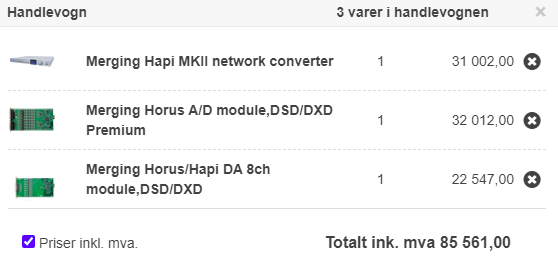

    Merging Hapi, hvis jeg har forstått konseptet rett vil denne konfigurasjonen dekke et 4 veis system med full DSD/DXD oppløsning:
    Har jeg forstått det rett da? For min del, med behov for to ekstra kanaler må man da legge til en ekstra utgangsmodul = 22 547 i tillegg.
    mk1classic
    07.01.2009
    2.093
    1.759
    Sandvika
    Vis vedlegget 867733
    Du velger et ADA8P med 8 inn og 8 ut med DSD i tillegg kan du velge et billigere DA Premium med 8x DSD ut.
    Men trenger man DSD ? Man kommer langt med 24bit 192kHz. Det er ca 2 db forskjell på Premium kortene over det vanlige kortene.

    Dette var hinsides dyrt. Skulle gjerne hørt en blindtest av dette gainjustert med identiske PEQs mot minidsp Flex 8.
    Rme Ufx 2 koster ca 22k,så en helt annen prisklasse men 50k for Merging er ikke helt galt kontra andre high end løsninger....
    det er oppsettet jeg har, bare i mk1-versjon. Spiller A80 i DXD as we speak;)
    Det er ikke plass til mer enn to kort i hapi. Ser du har fått tips om kombikort. Evt er Horus-modulen større med plass til flere kort.
    Prisene her er veiledende hos en pro-leverandør. Endte opp med en god del rabatt på dette.

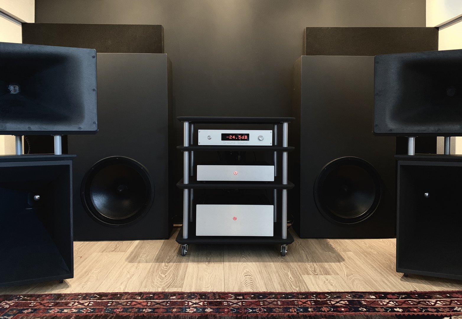

    Har du hørt 2451 i noen setting?
    Jeg har 2451 med Truextent Beryllium i JBL 2384 horn. Se bilde lenger opp på siden
    Og har hatt 2446/2540SL/2451 med ribbed titan, aquaplas og Truextent beryllium i mange forskjellige horn
