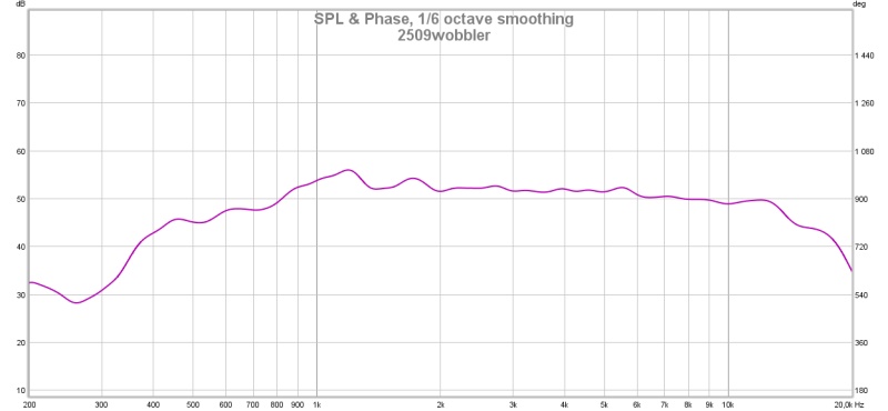

    Ser litt på målingen din. Er et par ting som er ikke helt ukjent fra min egen verden ;)
    Er nok impedanser i hornet som lager peaker og dipper.
    Kan du prøve "lene deg på" kanskje? Prøv 12dB deling, kanskje du må øke litt på delefrekvens. 850, 900?

    Ja, såg ut som du hadde EQ punkter for de peakene tidligere.
    VegardW
    08.02.2007
    4.174
    3.284
    Kolsås
    kanskje det er noe m grafikk innstillingene dine i Arta?: bytt til rew, så slipper du å se berg&dalbane
    Her er min : 1/6 oktav glatting skala vertikalt 10 db slik det ser ut som du har på de siste screenshots :cool:
    For å spørre på en skikkelig måte :hva skyldes dette ?

    Det har vel bare med gatingen å gjøre - altså om målingen inneholder refleksjoner eller ikke.
