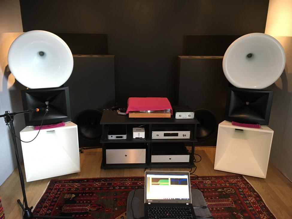

    Hjemmebakte horn er nais.
    Over til sport.
    Det er ekstremt vanskelig å klemme seg inn back racket når jeg kobler etc.
    Jeg kunne tenke meg et rack med et komponent i bredden og heller øke i høyden:
    Platespiller på toppen
    Ny riaa i samme design som forsterkerkabinettene og i full bredde - 1U
    Et dummykabinett for å skjule Sonos og FW B4 - 2U
    Groundsound - 2U
    Anaview - 2U
    Hypex UCD4K - 4U
    Noen som har innspill?

    Drøbak
    48
    lag et som du kan vri 90 grader så kommer du til fra siden og
    evt trekke rett ut fra veggen
    ikke så mye lenger kabler du trenger
    kan feks stå på noe solide låsbare hjul....
    Sluket tegnet en ganske fiks skinne der du løftet hjulfestet slik at komponenten/racket ble stående rett mot underlaget

    Hjemme
    Billigst.
    Sette hjul på det du har :)
    Kan du evt bygge selv? Noen bygger for deg?

    Hjemme
    Stemmer, du har dype midbasser nå :)
    Kan du legge ut et bilde hvordan det er nå?

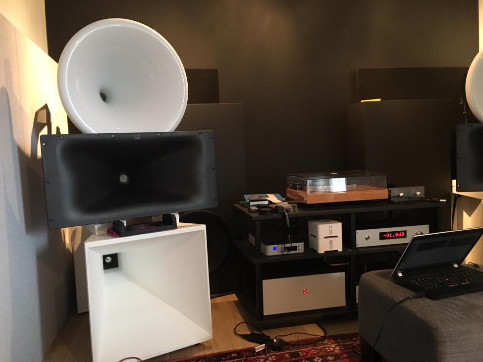

    M2 er hos Cyber.
    Dersom de runde ryker så er det nok disse som blir værende, etter relativ omfattende modding:
    * Demping
    * Sparkling og sliping av throat ved flensen med 2K plastlim
    * Sparkling av skruehull og logo
    * Kapping av kantene på sidenen
    * Lime på en ramme av tre på baksiden for å redusere «skoeske» ustabiliteten
    * Pusse, lakkere med filler og lakkere

    ja da misker du munningsarealet og de vil loade dårligere nedover
    Hornlyd
    Musikkglad
    01.04.2005
    21.069
    13.552
    Sikker på et se siste 2-3 cm har noe å si. Det er jo vesentlig mer flatt materiale på venstre og høyre side enn oppe og nede. Mulig jeg husker feil av en samtale med grelv om at de var litt daukjøtt på kanten?

    Lydmessig sikkert bra, men designet da hornlyd !- designet !!!..
