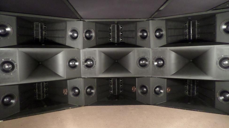

    Har finjustert monteringen av Truextent i 2450SL. Tok også sjansen på måling med baklokket av. Frekvensresponsen er jevn og fin. Forvrenging lav, dog litt mer på den ene men ihht fagfolk så er det på et meget lavt nivå så ingen fare. Jeg tukler ikke mer med montering men lytter hardt og høyt. Begge horna låter klin likt så da er det vel greit.
    Har skrudd ut Hypex modulene og sendt til Nederland. Skal få nye mk2 modeller i retur. Topp service.
    Spiller nå som sagt på M2 med beryllium og TD12x2 uten sub. Har nivå fra ca 60 Hz.
    Lyttet høyt på masse forskjellig musikk for å bygge opp et erfaringsgrunnlag før jeg setter opp de store horna med hhv Tractrix 1000, 600 og det lille 18sound hornet jeg har fått låne av Dåbbel. Har satt inn kliss nye 2450SL membraner i 2446. Skal teste lavere deling i systemet Tractrix 1000: 1500 Hz, Tractrix 600: 900 Hz, 18sound: 1400 Hz. Alle med TAD 2001.
    Visste folket at TAD 2001 har et slags oppheng rundt beryllium membranet som 4001 ikke har? Ihht datablad kan 2001 deles ved 600 Hz 24 dB. Da bør 1000 Hz være innafor.

    Håper det er greit at jeg spammer tråden din litt Hornlyd, siden det er her mye av hornpraten foregår for tiden.
    det lukter både trau og K-402 og 2384 i nesa mi
    Hadde vært kult å prøve noen waveguider av denne størrelsen óg om man først er på det kjøret. For min del blir det ikke aktuelt før ungene flytter ut eller jeg bygger på huset, men jeg kan jo sitte her og drømme mens dere tråkker opp løypa.
    Disse er bygget for Radian 1,4" Be. Wooferne er 15", så på øyemål ser hornet ut til å være rundt 120 x 75 cm. Heftig!

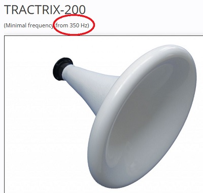

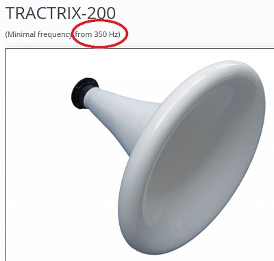

    Tractrix 200 takler nok lavere deling enn 2360:
    Vis vedlegget 432293
    det du drar nedover tyter ut som straff i andre enden....
    I know. Har erfart det selv. Og når jeg skal dele ved 1000-1200 hz så er det 100% uproblematisk, særlig med drivere som tåler det.
    Når TAD2001 i sin tur deles ved 9000ish er det ditto uproblematisk.
    I og med at dine 270 horn med TAD4001 med ekstremt stive membran funker fra 600-8000 Hz så vil vel mitt horn med lavere nedre cutoff og drivere med oppheng takle det fin fint. Dessuten skal jeg ikke spille fra 1000-8000 hz.
