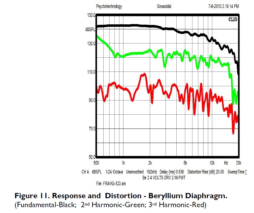

    En vet ikke årsaken før feilen er identifisert. Jeg holder også en knapp på membran, men det problemer med avmagnetisering av Alnico kladden kan heller ikke utelukkes. Uansett er feilen og symptomene merkelige og jeg kan ikke helt se at feilbruk skal kunne resultere i slik oppførsel. Men nå var poenget heller at jeg kunne ha skrevet med fete bokstaver på et engelsk forum og latt mine feil og oppfatninger la seg forplante til at TAD har et generelt problem. Helt sikkert en og annen sjel som ville backet dette opp med tilsvarende eller andre erfaringer. Kunne jo samtidig tatt med de TD4003 som du har hatt på besøk, så hadde det i tillegg vært bevisførsel for at det gjelder Alt av nyere drivere fra den kanten ;)
    Jeg og et par andre her på forumet har riktignok opplevd samme problem med 475, men når det er sagt så er de IMO veldig greie ift pris - når de funker som de skal.
    Uansett ville jeg kjørt forvrengningsmåling med høyt og lavt nivå, i tillegg til impedansmåling for å se om det kan ligge en hvalp begravet.

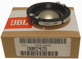

    Da har jeg fått en grundig innføring i membranbytte, først av Johoo og etterpå av grelv. Kikket litt over skuldern på Snickers også.
    1) Skru forsiktig og bestemt, hold fingern på innsiden av skruen i retning membran.
    2) Rens spolegapet med brettet maskeringstape. Har sett på nettet at en bit overhead plastfilm med tape rundt gjør det enklere
    3) Sjekk om det er bøss på og i nærheten av voicecoilen, fjern evt med Q-tips
    4) Slipp membranet forsiktig oppi spolegapet og der hvor terminalene er loddet til voice coilen skal der hvor spolegapet er litt bredere
    5) Monter skruene med fingrene så langt inn de kommer
    6) Kryss skru med skrutrekkeren
    7) Mål som vist på bilde fra grelv med baklokket av og spill test tone på 350 Hz passe høyt (membranet tåler det fint) Man hører hvis noe er feil
    8 ) Finjuster ved behov, gjerne mens man spiller test tonen
    9) Låter det rent, sjekk med forvrengningsmåling, hvis ok sett på baklokket, vær nøye med at terminalene er skrudd godt fast og at ledningene er bøyd til siden for membranet
    Enjoy

    Har fått et annet tips om å kjøre et sveip innen driverns område 500-20K med sinus pink 0
